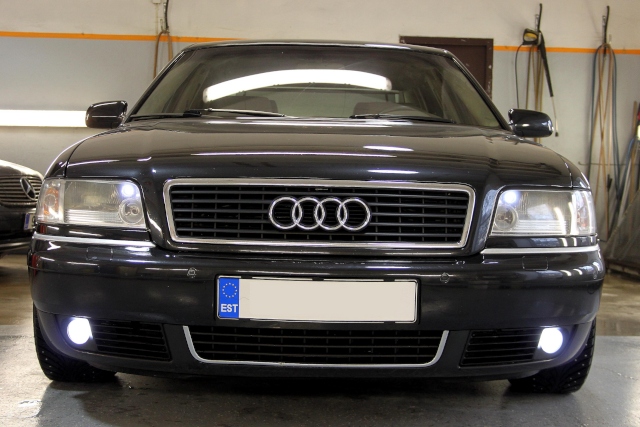

Lisasin autole natuke edevust LED pirnide näol, 30min. nokitsemist ja olidki udukates ja gabariitides powerledid installitud, tulemuseks ilusad puhasvalge toon ja koos xenonitega on terve auto nina nüüd ühte värvi valgusega :)

Valgusta natuke lähemalt, et mis sinna udukate sisse läks?

Udukatesse läks H7 tsokliga powerled mis on müügil noores tehnikus vahetus siis lihtsalt plug&play, halogeen välja ja LED sisse ning voilaa, isegi veateadet ei anna ja olgem ausad ega nendest udukatest ju reaalset kasu udus sõitmisel ei ole aga päevasõidu tuledeks kõlbavad ideaalselt.

Aga parktuledesse ?

...aga päevasõidu tuledeks kõlbavad ideaalselt.
Ideaalsed siiski mitte, kuna nad on nii madalal, et jäävad tihti varju olukordades, kus peatuled paistaks välja. Lisaks muudavad auto "näo" kuidagi ebaproportsionaalseks. Plaanisin ka juba suvel sama lahendust, kuna ise ka udukaid reaalselt ei kasuta. Pärast katsetamist viisin need H7 LED-pirnid tagasi, kuna jõudsin järeldusele, et lähituledega on ikkagi etem.
Aga eks ta pisut ülbem näeb nii välja küll. Või noh, vaataja silmade küsimus.

furvios-le vastuseks, gabariitidesse läks samuti vastava tsokliga (ba9s) powerled

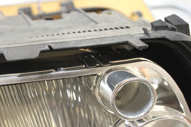

Sai üle pika aja taas auto kallal natuke nokitsetud ja ette võtud siis esitulede põhjalik puhastamine nii seest kui ka väljast, nägid välja suht kollakad ja tuhmid ning ei näidanud enam eriti hästi.
Õnneks on audi tuled kergesti maha võetavad ja kergelt puzledeks lahti võetav
http://www.upload.ee/image/2320639/DPP_171.JPG
Esitule klaasi hoiavad ainult 6 klambrit
http://www.upload.ee/image/2320631/DPP_173.JPG
Sisemine hajutusklaas on samuti klipsidega lahti võetav
http://www.upload.ee/image/2320642/DPP_174.JPG
Reflektor ja klaasid olid seest suht tuhmid ja tolmused, kõigepealt pesin klaasid puhtaks ja siis poleerisin
käsitsi nii hajuti kui ka esimese klaasi seestpoolt läikima, lapp läks ikka päris mustaks, samuti ka reflektor sai
puhtamaks, pildil enne puhastamist
http://www.upload.ee/image/2320648/DPP_176.JPG
Peale puhastamis protseduure tuli uuesti kokku ja autole külge tagasi
http://www.upload.ee/image/2320645/DPP_175.JPG
Pildilt on erinevused vaevu märgatavad aga lõpptulemus oli kollakas-tuhmidest puhas-säravaks,
paar tundi nokitsemist ja tulemus väga hea.
http://www.upload.ee/image/2320651/DPP_178.JPG

Väga ilus tulemus!
Millega hajuteid poleerisid ja reflektoreid puhastasid?

Klaase poleerisin puuvilla lapi ja auto laki pindadelt hologrammide eemaldamise pastaga aga reflektorid sai puhastatud kergelt klaasiainega niisutatud mikrofiiber lapiga, midagi muud ei julgenud kasutada sest reflektorid ju väga õrnad.

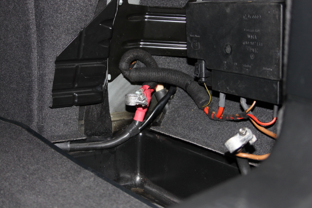

Eile hommikul autoga liikuma hakates sain sõna otseses mõttes sahmaka külma vett kraevahele :)
öösel sadanud vihm ei voolanud luugi kanalitest alla vaid loksus polstrivahelt mulle kaela. Mis siis ikka tuli hakata otsima kust need kanalid jooksevad, esimesi polnud raske leida kuna augud luugi juures on hästi näha aga tagumiste kanalite asukohta oma jõududega mul tuvastada ei õnnestunud, siinkohal tänan Fugitive kes saatis mulle luugi kanalite skeemi, sealt selgus, et tagumised voolikud suunduvad rattakoobaste juurde stange taha.
Natuke kirumist ja vandumist ning juurdepääs oli avatud, suruõhuga mõlemad voolikud puhtaks ja auto kokku tagasi. Päris huvitav oli oma autot avastada mis kõik seal polstri taga peidus on, järgmine kord juba targem kuidas polstreid lammutada.
Piltidel on luugivoolikud need beezhikad.
Paremal pool ei pidanud polstert lammutama, piisas aku eemaldamisest.
http://www.upload.ee/image/2327685/DPP_180.JPG
Vasakul pidi polstert lahti kangutama, et ligi pääseda.
http://www.upload.ee/image/2327683/DPP_179.JPG

Rõõm kuulda, et sain aidata, loodan, et edaspidi teed autot ainult väljast märjaks, sees peab ikka kuiv olema :)
