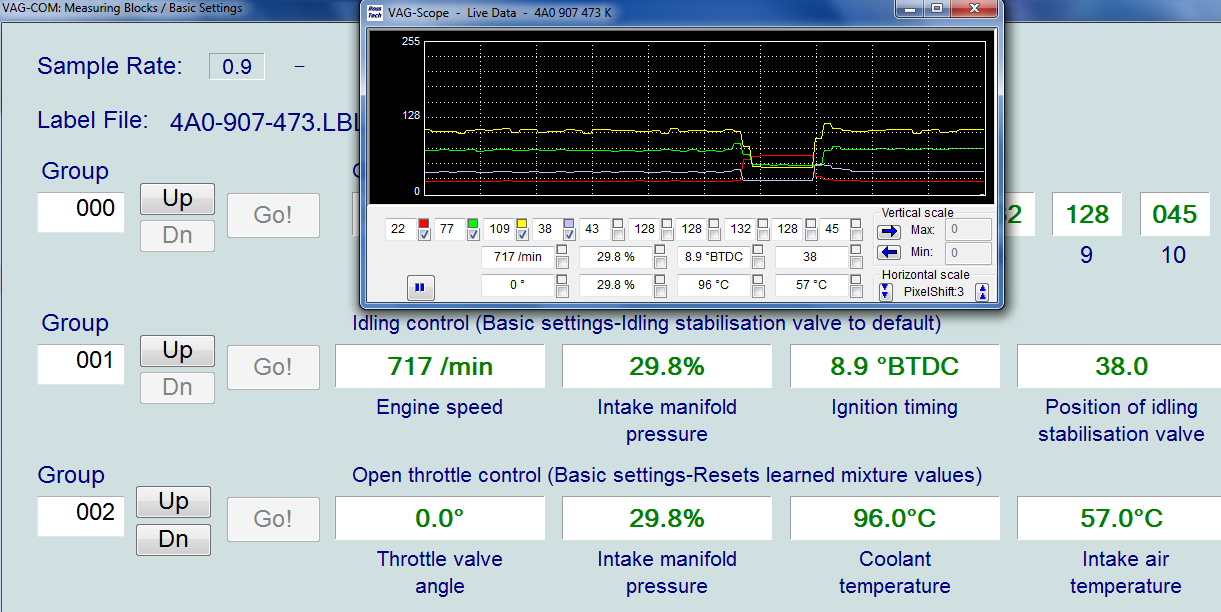

Mida tähendavad antud pildil need erivärvi jooned? Ja all asuvad tulpade andmed? Nagu näiteks Throttle valve ja intake manifold.
http://www.upload.ee/thumb/1830838/Untitled.png

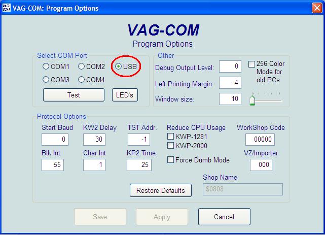

Küsimus
Mul autoks Audi A6 2005 3.0 tdi. Kas antud autole sobib OBD II ? Sai ostetud see nn. jyrisoo käest.
Port õige, ülejäänud ka justkui õige kuid näitab et NO RESPONSE FROM CONTROLLER
On kellelgi kogemus?

postitati 27.11.11 22:23 Tsiteeri
Algselt postitas: martinhunt
Driverid kenasti peal ja optionsist "USB" valitud?
Arvuti installis USB driverid ära kui kaabli sisse torkasid?

postitati 27.11.11 22:26 Tsiteeri
Algselt postitas: KsenoonE
Jah, draiverid olemas. Optionsist USB? Mul on see VAG-COM Release 409-1 Seal pole justkui sellist valikut. Leidsin sellise valiku: VCDS Release 11.11 programmist.

postitati 27.11.11 22:28 Tsiteeri
Teed 409-1 lahti, siis sealt Options - Seletect Com Port ja sealt USB ja Force Dumb Mode ja peaks olema korras. Mul endal ka Release 409-1.

postitati 27.11.11 22:33 Tsiteeri
Pole kahjuks selliseid valikuid seal...
Valikutes seal ainult com1, com2, com3 ja com4 ning sinna saan ainult täpi ette panna mida valin.

postitati 27.11.11 22:35 Tsiteeri
USB driverite viga tundub olevat, proovi korra uuesti pane kaabel arvutile taha ja lase tal installida. Vali automatically kui kåsib midagi taolist. Mul oli COM jne sama viga - No responsore from controller. USB kaudu ikka vaja.

postitati 27.11.11 22:39 Tsiteeri
Siuke valik peaks olema siis :
http://www.upload.ee/image/1845359/vagcom.JPG
Tundub et viga installimises... Seal üks .us lõpp teine lihtsalt .s
us lõpuga installisin nüüd ja näitab usb ühendust.
Vaatan nüüd veel ehk toimib :)
Suur tänu aitamast

postitati 27.11.11 22:42 Tsiteeri
Suur tänu aitamast
Nüüd samad valikud jah mis pildil. Suur tänu :)

Mind huvitab, kust näeksin aktiivset fuel trim-i. Kas näeksin seda mootori alt võttes measure blocks? Kui sealt siis mis niiöelda blocki alt ma seda näeks? Autoks a4 1996 1,8t (aeb).
