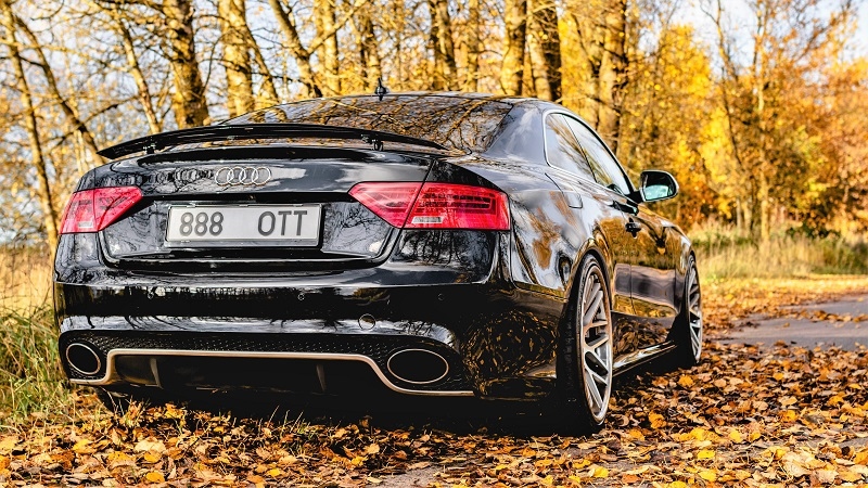

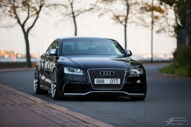

Mõned ilusamad pildid veel peale CDLC.
https://www.upload.ee/image/7495995/thumbnail_152A3845.jpg
https://www.upload.ee/image/7497233/Untitled_copy.jpg
postitati 26.09.17 06:07 Tsiteeri
Sul on ikka väga ilus liikur :o
