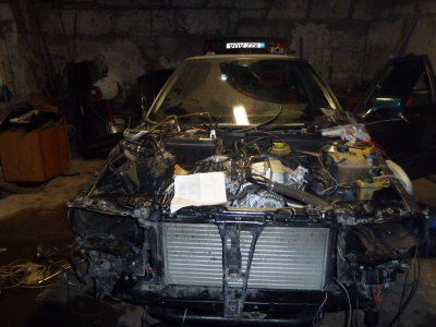

Hetekline seis on selline, et vana mootor on maas, ja uus ootab esmaspäeval maha krutimist teise auto pealt. Salongist sai ka võetud maha armatuur.
Hetkel siis selline töö tehtud täna. paari tunniga. :P
http://www.upload.ee/thumb/2799497/P1210882.JPG
http://www.upload.ee/thumb/2799498/P1210885.JPG
http://www.upload.ee/thumb/2799499/P1210883.JPG
Peale seda kui mootor saab peale pandud tuleb auto ka ära värvida ja selleks puhuks tuleb värvikaber ehitada. Sellepeale mõeldes sai jupiter3 maha müüdud kuna see jääks mulle ette selle ehitamisel. :(

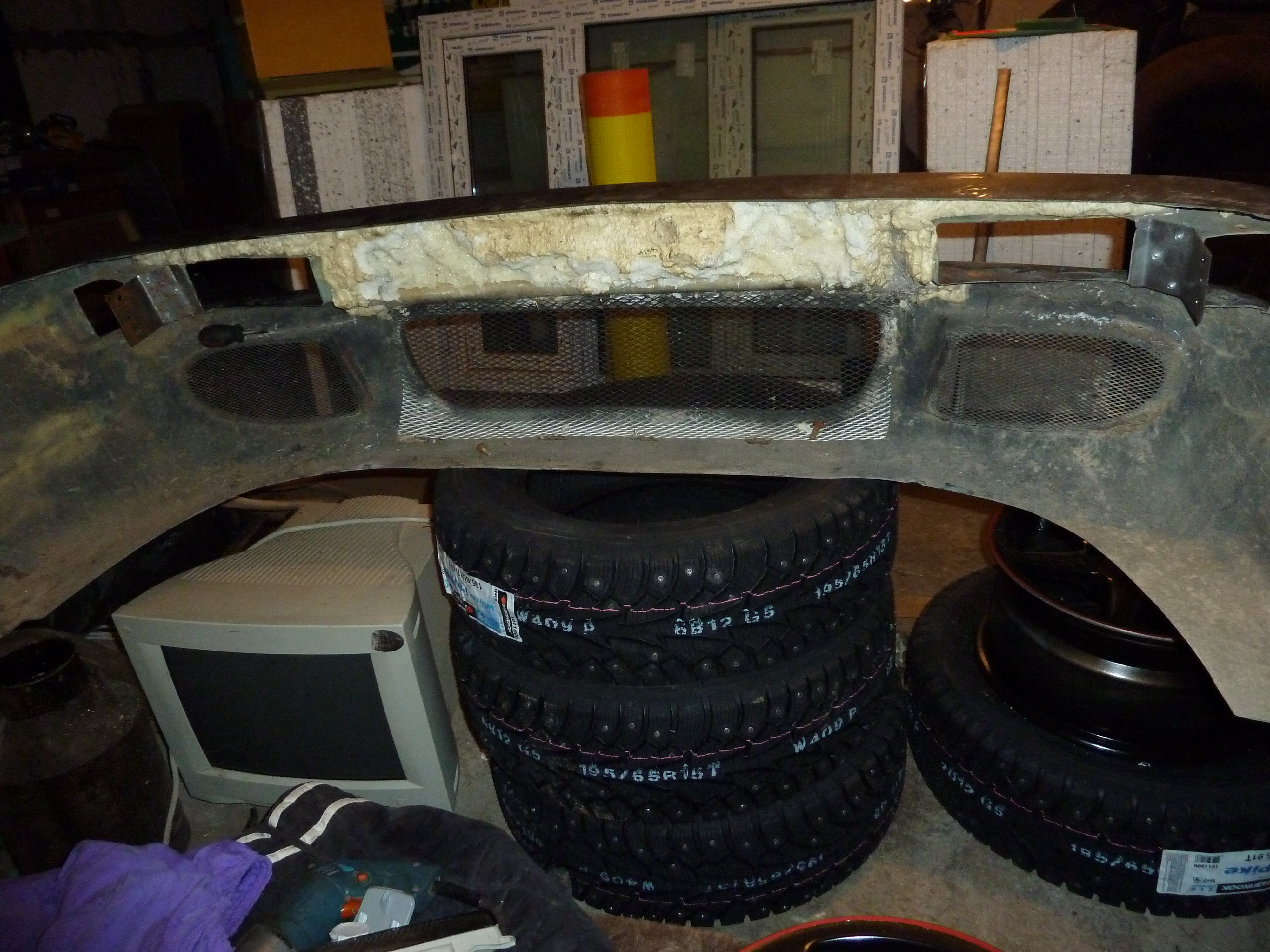

Panen siis pildid ka tagantjärgi ülesse mida ma ammu aega tagasi lubasin.
http://www.upload.ee/thumb/2940591/P1210926.JPG
Aku koht tuli ikka lõigata, vahel oli mõttes pagassi vedada see aku.

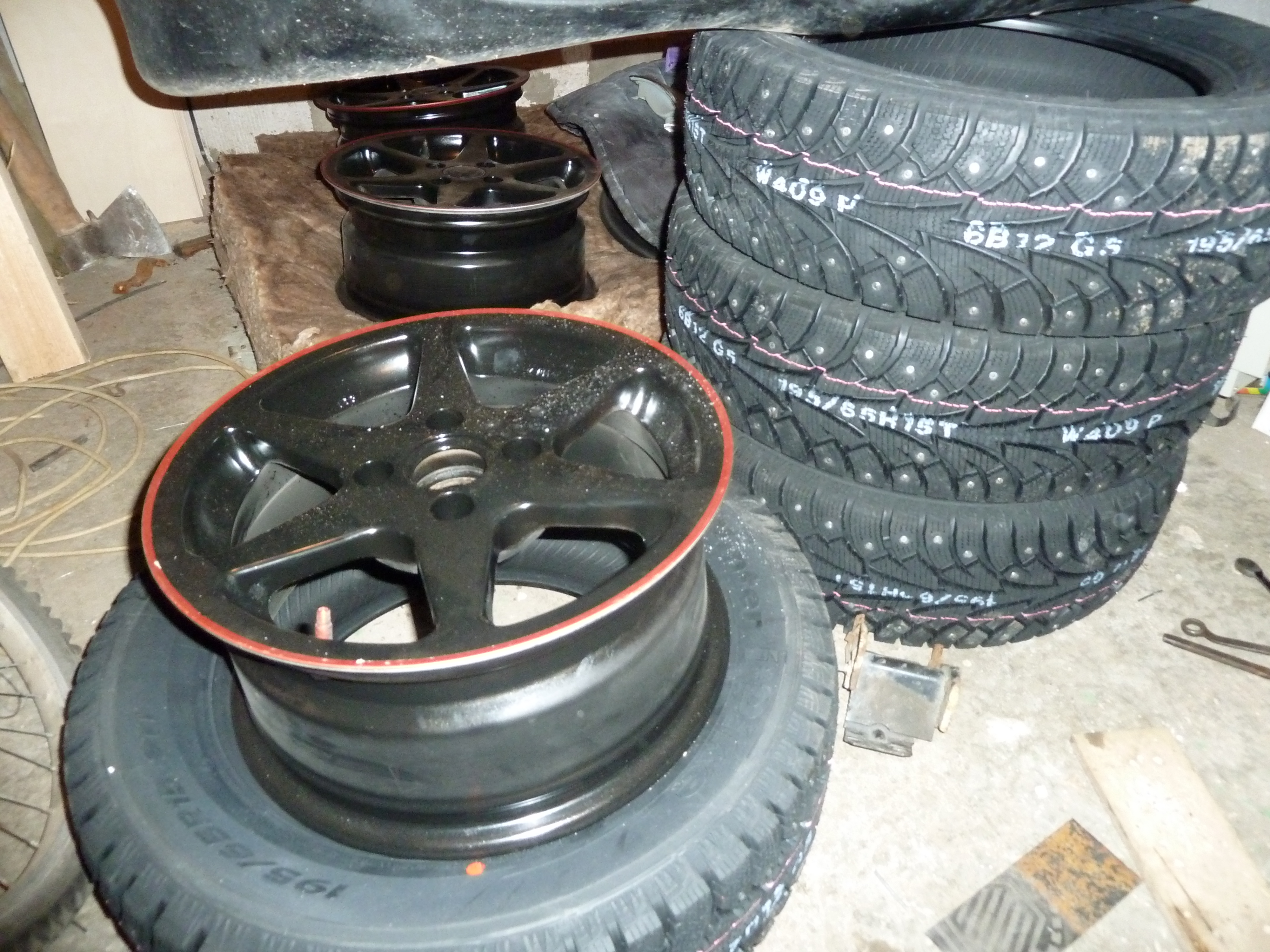

Sai siis veljed kunagi ammu soetatud ja need sellise värvilahendusega tehtud, vaja ainult talverehvid peale visata siia.

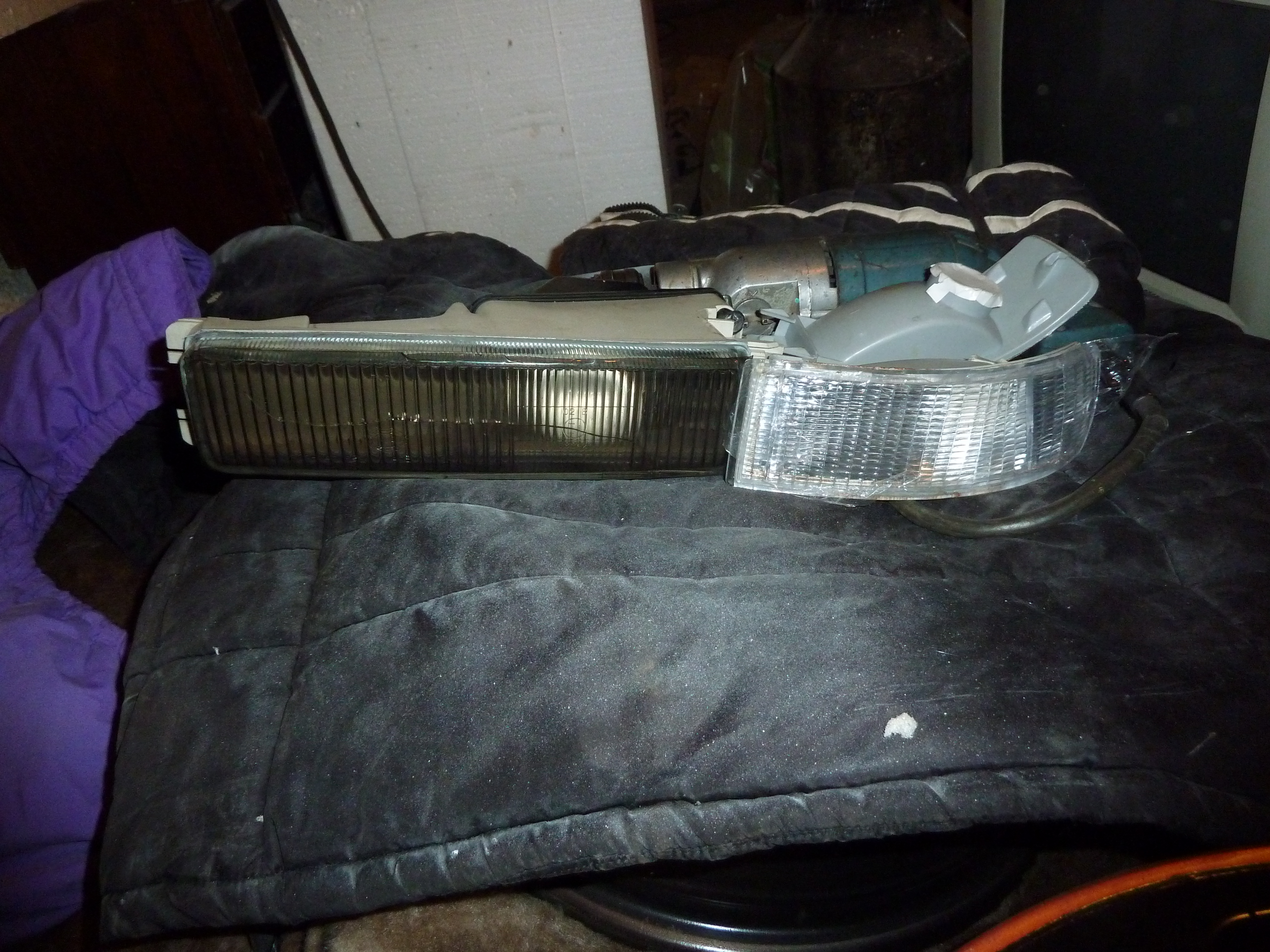

Toonin udutuleklaasid ära kuna üks klaas on mõrane ja niiskus läks muidu sisse.
