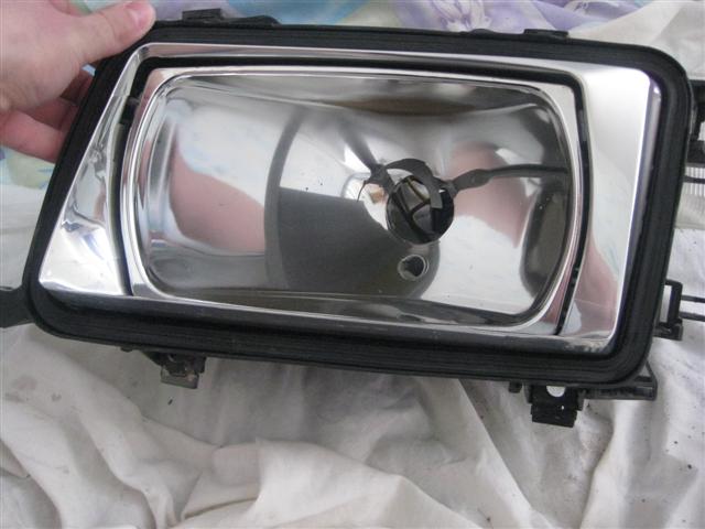

Sai siis täna natuke mässatud autga. Sai siis tuled eest krutitud ja ära puhastatud. Mõle reflektori ülevalt poolt olid saanud kuuma ja peegelpind ära kulunud siis.
http://www.upload.ee/thumb/29288/IMG_2882__Small_.jpg
Siit näha reflektori olukorda
http://www.upload.ee/thumb/29289/IMG_2897__Small_.jpg
Lõpptulemus
http://www.upload.ee/thumb/29290/IMG_2900__Small_.jpg
Selline ta on nüüd

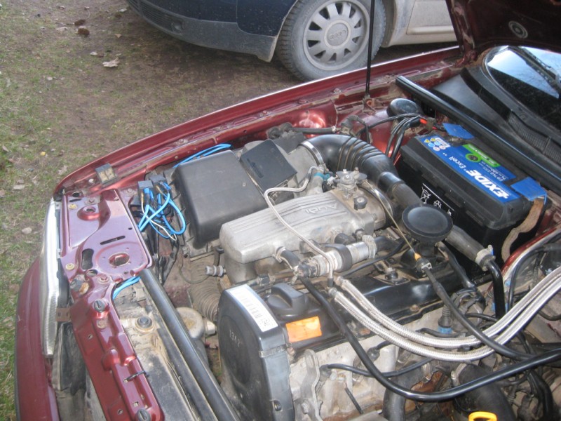

Nüüdseks palju töid jälle ära tehtud. Lõpude lõpuks suutsin tuled releedele ehitada. Keskeltläbi lendab tuledele nii 14,6v peale, mis on väga hea tulemus. Täna said ka osram nightbreakers pirnid ostetud ja tõesti tuled on väga ilusad valged ja eredad, justkui xenoni sugulased :D . Võrreldes tänavapildis teiste taoliste Audidega, siis võib jääda ikka väga rahule. Tehtud on ka õõtsapukside ning stabikapukside vahetus ning laupäeval läheb esisillapukside ning tagumise rattalaagri vahetuseks. Peale seda peaks veermikuga ühele poole saama ja muretult sõita.

Ilus Audi lase edasi, ja kui võimalik ehk saaks nende uute pirnidega seinale lasta valguse ja pilti?
see tulede jutt tuleb mulle kasuks, varsti:)
kas veermiku remondid sie või lased teha kuskil?

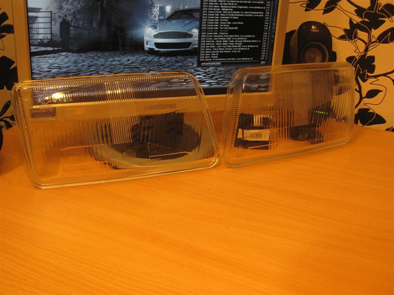

Kuna tuled muutuvad iga päevaga aina tähtsamaks, siis võtsin end kokku ja läksin ostsin uued tuleklaasid põhituledele. Valikuks said hella klaasid, mis peaks originaalid olema. Turul oli pakkuda ka igasuguseid taiwani omasi, mis tunduvalt odavamad, aga ei julgenud mina noid proovida. Kuna võru autoeksperdis tööl üks ülimalt tore härrasmees, siis pakkus mulle endalt ülejäänud "reflektori lisa" väga hea hinnaga. Kahjuks teist tal polnud.
Hinnaks kujunes 600 ümardatult. Kahjuks ette pole jõudnud panna kuna haigus niitis jalust.
Paar pilti ka
http://www.upload.ee/thumb/264627/IMG_5972__Medium_.jpghttp://www.upload.ee/thumb/264628/IMG_5980__Medium_.jpg
