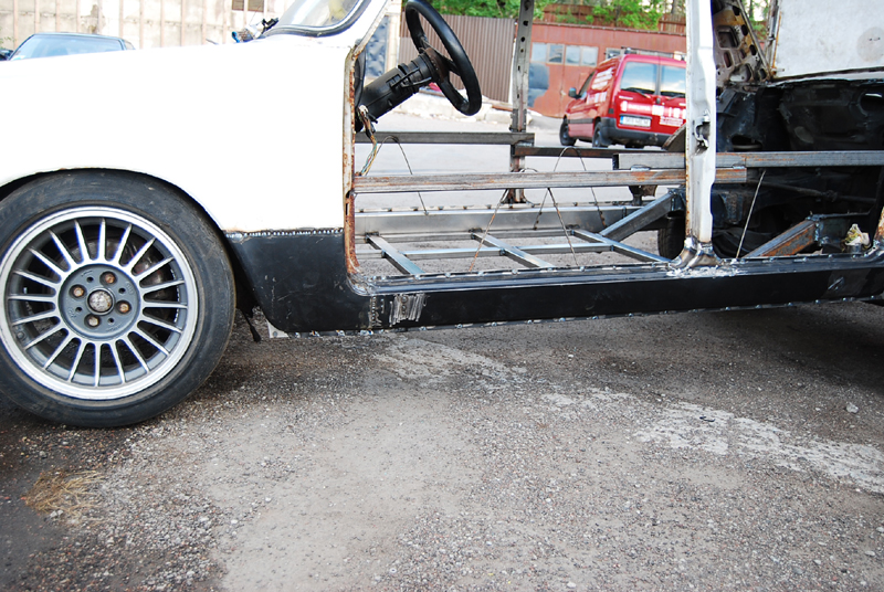

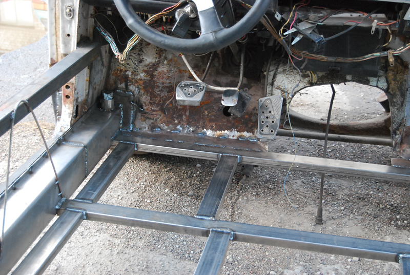

Pildid eilsed. Tänaseks autol kõik roostesed kohad liivapritsiga eemaldatud, kogu raam ka alt poolt keevitatud.

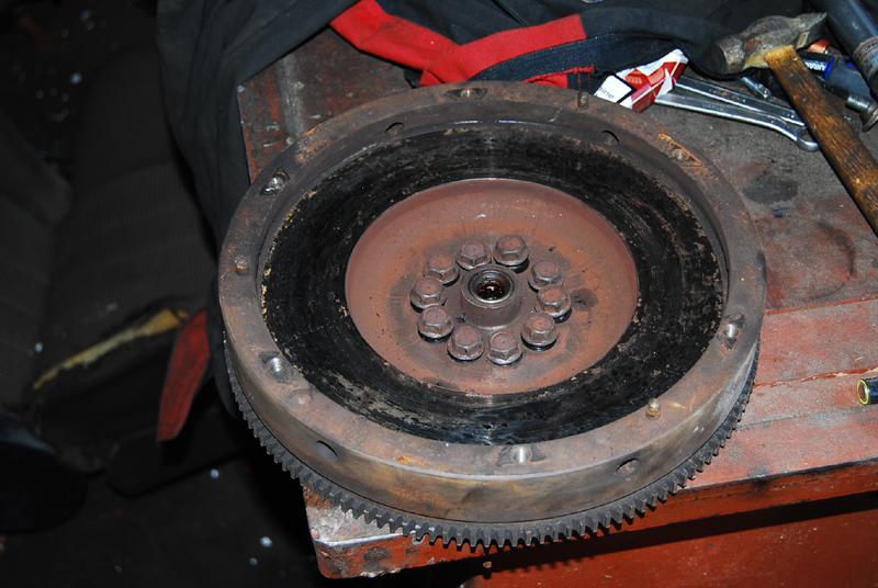

4,2 V8 hooratas, tänud veelkord Palli tn Indrekule!
http://www.berg.planet.ee/lada/V8/16.07.081.JPG
tiivanurk kah paigas
http://www.berg.planet.ee/lada/V8/16.07.082.JPG

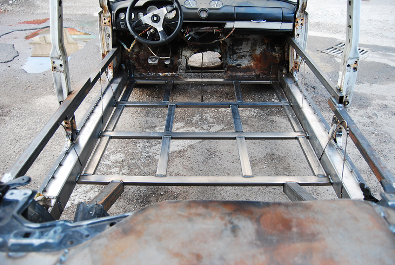

põhi tuleb täiesti sirge
http://www.berg.planet.ee/lada/V8/16.07.083.JPG
http://www.berg.planet.ee/lada/V8/16.07.084.JPG

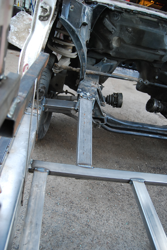

Lanseka tugevdus
http://www.berg.planet.ee/lada/V8/16.07.085.JPG

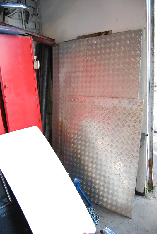

Põhja jaoks riffelplekki veidi
http://www.berg.planet.ee/lada/V8/16.07.086.JPG

postitati 21.06.08 01:09 Tsiteeri
autopõhja karkassile on vaja "rist" sisse teha.
berg
Registreerunud 21.02.06
Auto: A6, Allroad, Patrol, Valiant
postitati 21.06.08 08:56 Tsiteeri
ühendan hiljem tagumiste lanseka kinnitused esimestega, arvan et sellest peaks piisama?
CSG AUTOHOOLDUS www.csg.ee Autohooldus, keretööd ja modifitseerimine. 58 100 793
laur4
Registreerunud 13.05.03
Auto: A90Q, P944, UAZ469
postitati 21.06.08 10:34 Tsiteeri
Kas praeguse sileda põhja puhul ei karda, et kere liiga palju väänduma ei hakka? Kardaanitunnel aitab suurendada väändejäikust.
Projekt on aga tore. Jõudu ja jaksu selle lõpuni viimisel!
berg
postitati 21.06.08 17:24 Tsiteeri
Loodan et turvapuur teeb asja lõplikult jäigaks.
