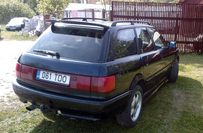

Mul üle üks tume B3 sedaan / B4 Avant tagatulepaneel. Kui kedagi huvitab, siis võtku ühendust.
postitati 02.06.08 17:32 Tsiteeri
nüüd on huviliste hulgas ka 90 paneel+80 avant kooslus olemas
näeb päris kena välja tegelikult :)
http://foorum.audiclub.ee/viewthread.php?tid=53727
http://www.pasun.ee/audi/90avant.jpg
postitati 01.02.09 00:17 Tsiteeri
kergitan tiba vana teemat. sai siis enda avandile ikkagi 90 tuledepaneel külge poogitud. tuled istuvad 1:1-le sinna külge, ainult avamise kang jäi alguses veidi segama. luugi avamise lahendasin suhteliset loovalt, ning töötab kenasti. ei pidanudki paneeli lõikuma hakkama.
praeguseks on tekkinud juba paar ideed, kuidas luugi avamise süsteemi täiendada, peamiselt avamise lingi reguleeringut täpsemaks muuta.
kui asju täiustama hakkan, siis teen DYI alla ka vastava õpetuse ära.
veidi korralikum pilt sellest:
http://www.pasun.ee/audi/IMG_7836_debadged.JPG
Edit: täiustasin teksti ja muutsin pildi
