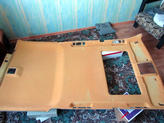

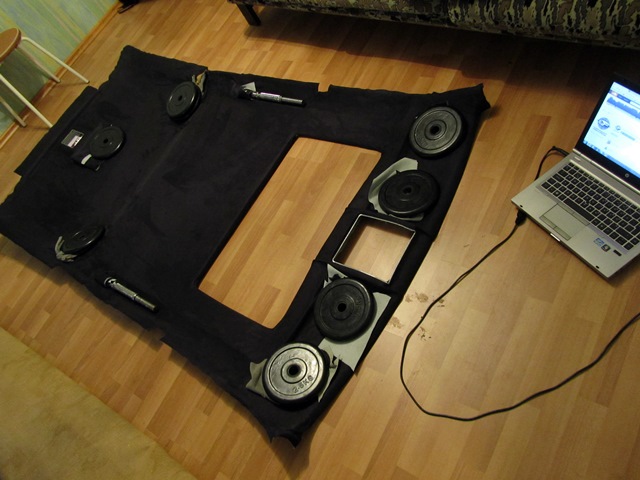

Uuendaks ise seda teemat kuna tegin hiljuti ise ära. Riideks oli paksem Alcantara.
Laeks võtsin Audi 100 oma. Erinevus A6/S6'ga on ainult keskmises päikesesirmi augus:
http://www.upload.ee/image/3152802/1orig_riie.JPG

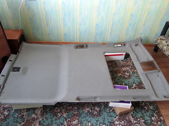

Eemaldasin riide:
http://www.upload.ee/image/3152821/2riie_maas.JPG

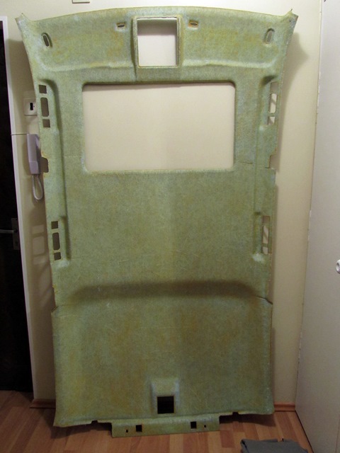

Poroloonikihi eemaldasin niiske svammi krobedama poolega:
http://www.upload.ee/image/3152826/3svamm_maas.JPG

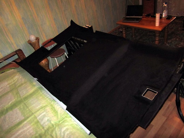

Liimimiseks kasutasin Kiilto Extra, väga hea liim. Mõlemale poole peale kanda, lasta ca 10 minutit seista ning siis vaikselt riiet peale hakata panema. Kiiret ei ole kuhugi, sest kõik on muditav mitu tundi veel peale liimimist, seega varuda aega ja rahulikku meelt. Kuna riie oli kõvasti jäigem ja paksem kui originaal, siis järsemad kohad jäid kas natuke lohku või mõnes kohas kortsu, seega väga jäika riiet ei soovita kasutada või siis järsemad kohad klaasriide vms üle. Raskused peale ja seisma:
http://www.upload.ee/image/3152833/4uus_riie.JPG
Ääred moment universaalse liimiga ja olemas:
http://www.upload.ee/image/3152841/7valguga.JPG

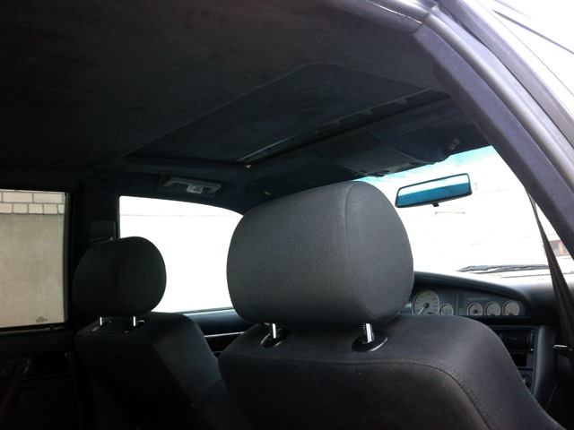

Kehvik pilt laest ilma sirmideta:
http://www.upload.ee/image/3152845/alcantaralagi.jpg

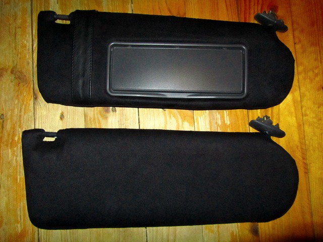

Sirmid Alcantaraga üle käidud, õmmeldud:
http://www.upload.ee/image/3184222/IMG_2986web.JPG
