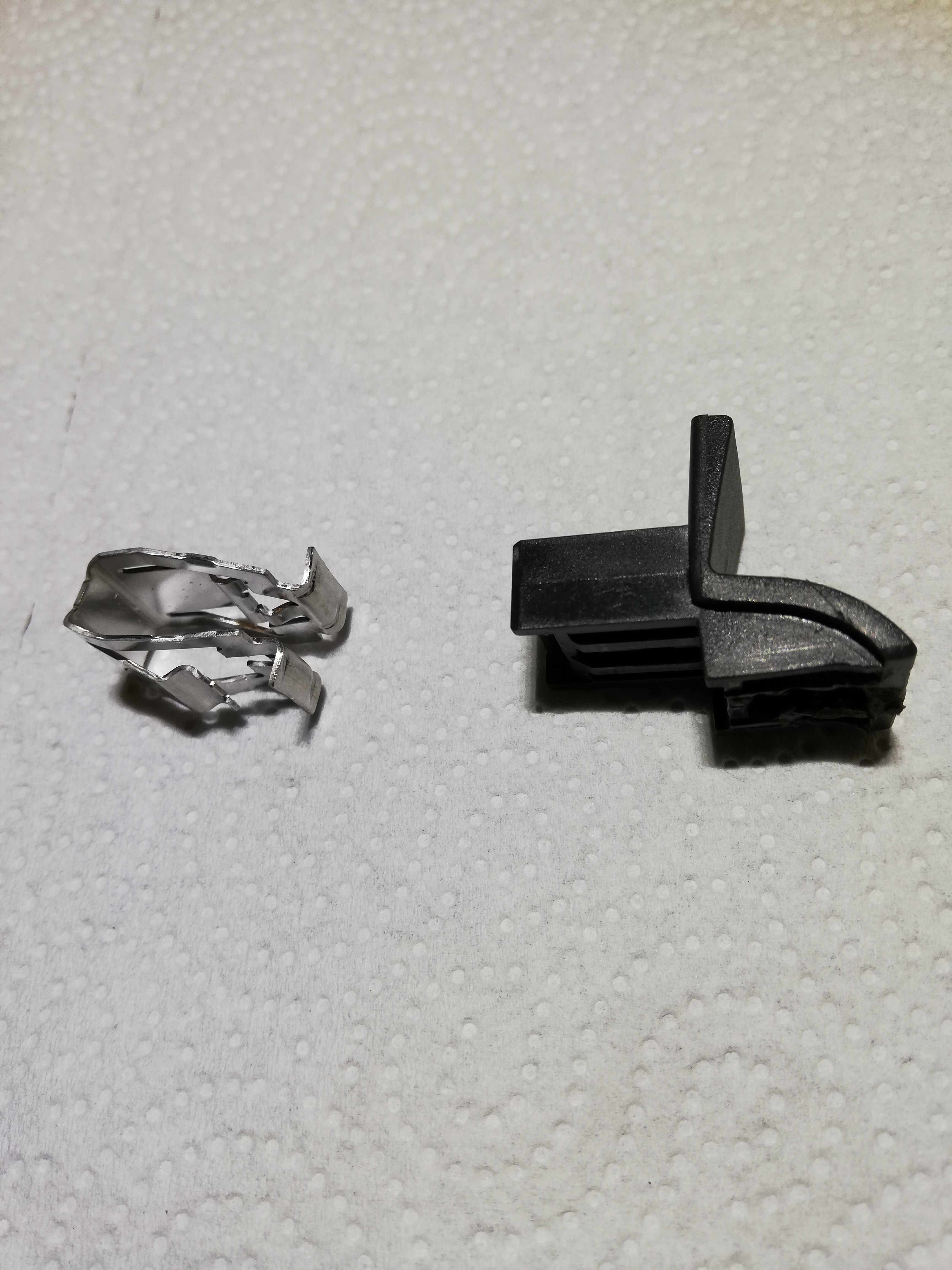

Päikesesirmi sai lebolt kätte aga insenerid, kes lae käepideme kinnitusviisi välja mõtles, poleks praegu jõudnud niigi kaua elada, et oma tegu kahetseda... No nii kõvasti kinni olevaid klõpse pole veel kohanud. Mis sai vanadest headest kruvidest?
Need:
https://www.upload.ee/thumb/11201193/IMG_20200229_103241.jpg
Jändan edasi. Pean B-piilari polstri ka ära võtma, kui ei taha laepolstrit kortsu väänata. Kõik on nii kõvasti kinni, et eurod jooksevad silme ees kangutades.

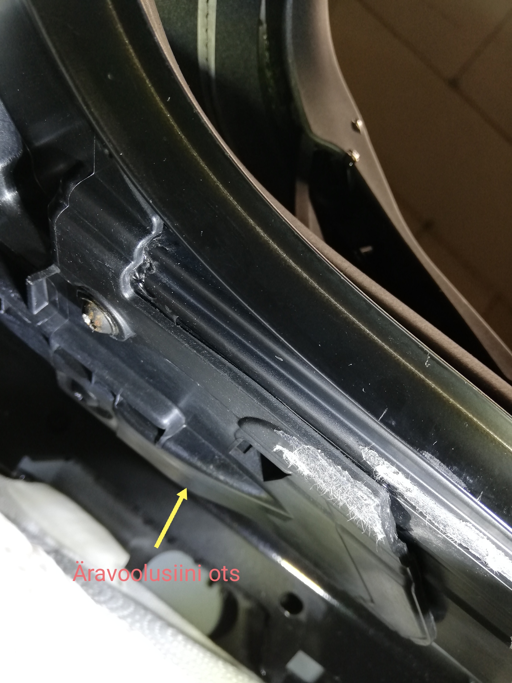

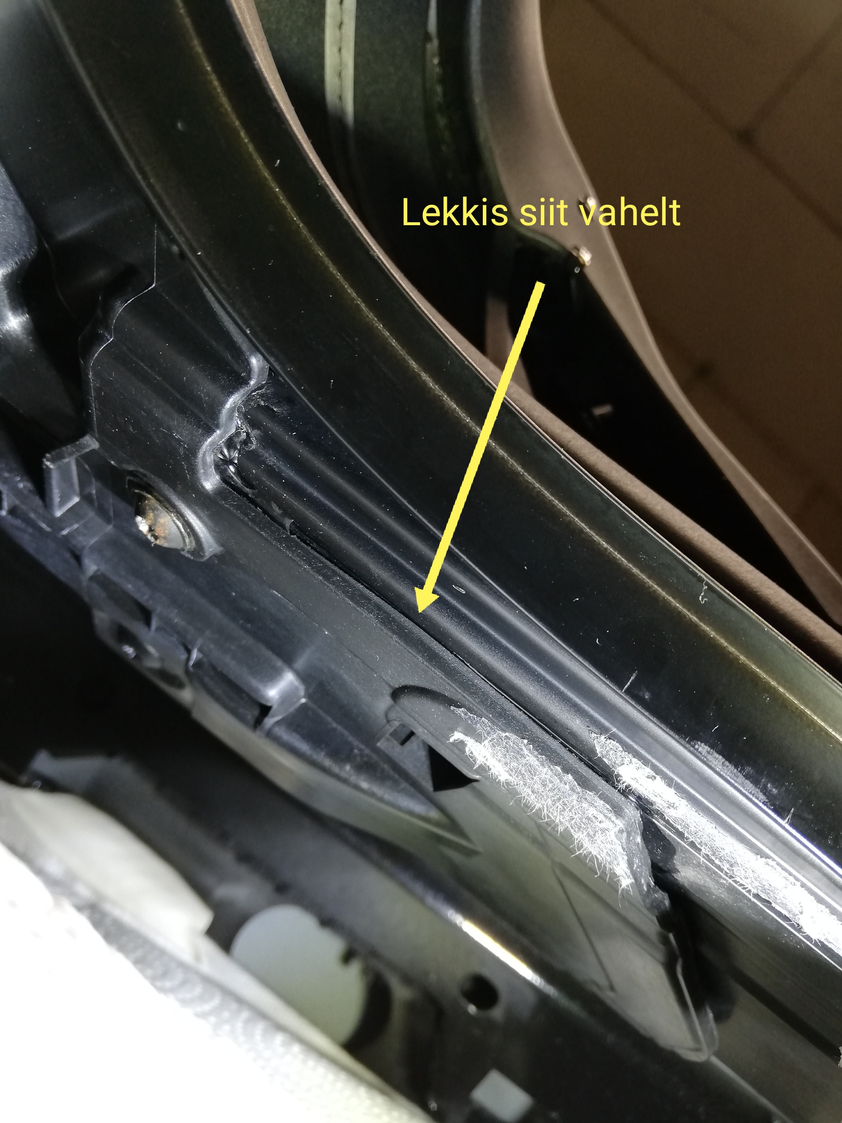

Sain jälile, mis värk lekkega on.
https://www.upload.ee/thumb/11202700/IMG_20200229_162946.jpg
Sai polte lahti võetud ja veits laiali painutatud vahet, ning Würthi TRV silikooniga kokku. Praegu kõik laiali ja kuivab. Homme proovin, kas jäi pidama.

postitati 29.02.20 17:15 Tsiteeri
Mis imevigur see sul pildile jäänud on? Katusereelingu salongipoolne kinnitus?
YNWA
Registreerunud 15.10.12
Auto: Audi A6 C7 3.0 Tdi 180kw
postitati 29.02.20 17:20 Tsiteeri
Mis vigurit silmas pead täpsemalt?
Edit: Minu arust vist mingi äravoolu renni ots on see. Kuna selles on auk ette äravoolukanalisse. Sinna natuke vett niristasin, ei lekkinud tilkagi. Kui aga see vidin vett täis läks, tuli läbi sealt tihendi/hermetsi vahelt, kuhu noole tõmbasin.

Eile jõudsin samale otsngutulemusele, täpselt samad pildid ka tehtud.

Paistab, et leke kõrvaldatud. Ennem hakkas paarisajast milliliitrist veest juba tuppa jooksma, praegu valasin umbes viis liitrit järjest ja ei piiskagi.

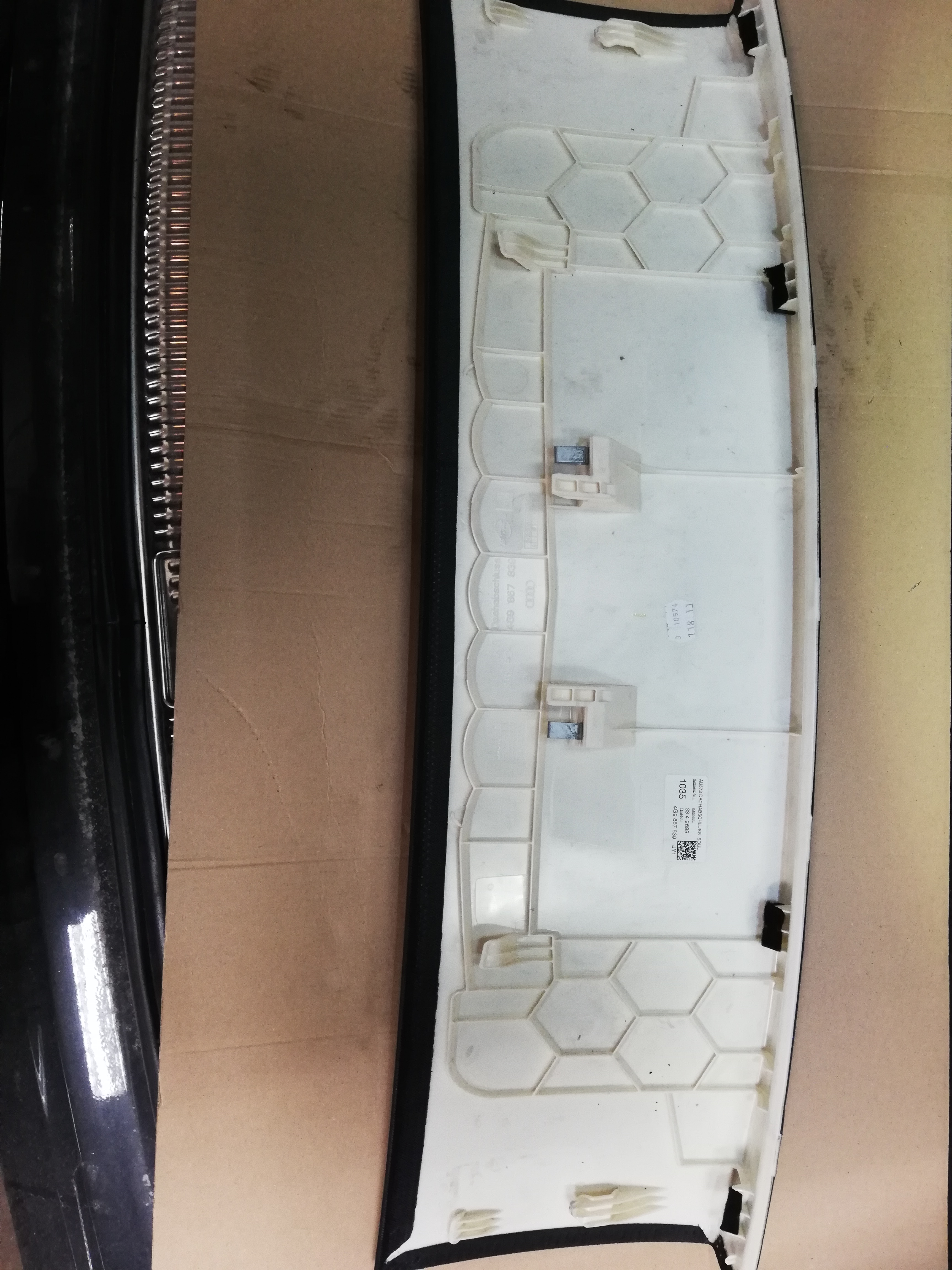

Audikene sai täna omale uue haiuime katusele. Õigemini uue liha ja kondid vana naha sisse. Töö oli tõesti kökimöki ja sai poole tunniga ära tehtud.
Vajalikud tööriistad olid Torx 30, millega polti keerata, kinnitab antenni lae külge.
Torx 7 (või oli 6...), et keerata antenni korpuse 6 kruvi lahti.
Head küüned, et pistikuid avada.
Oli tagumine väike laepolster maha võtta. Tuli lihtsalt tahapoole tõmmates.

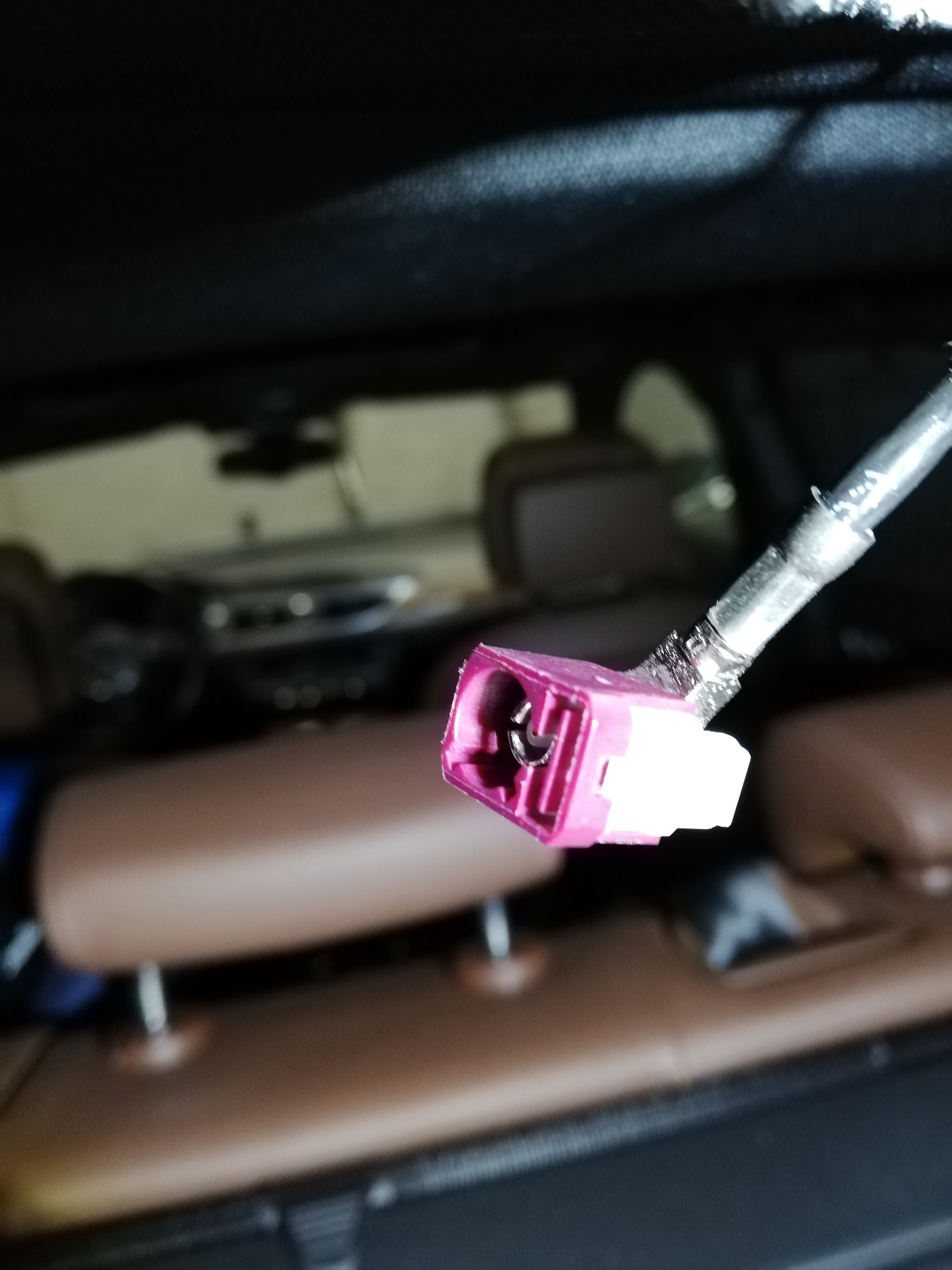

Siis pistikud lahti. Väiksed valged klõpsud tuleb väljapoole tõmmata, mis järel saab pistikud lahti.

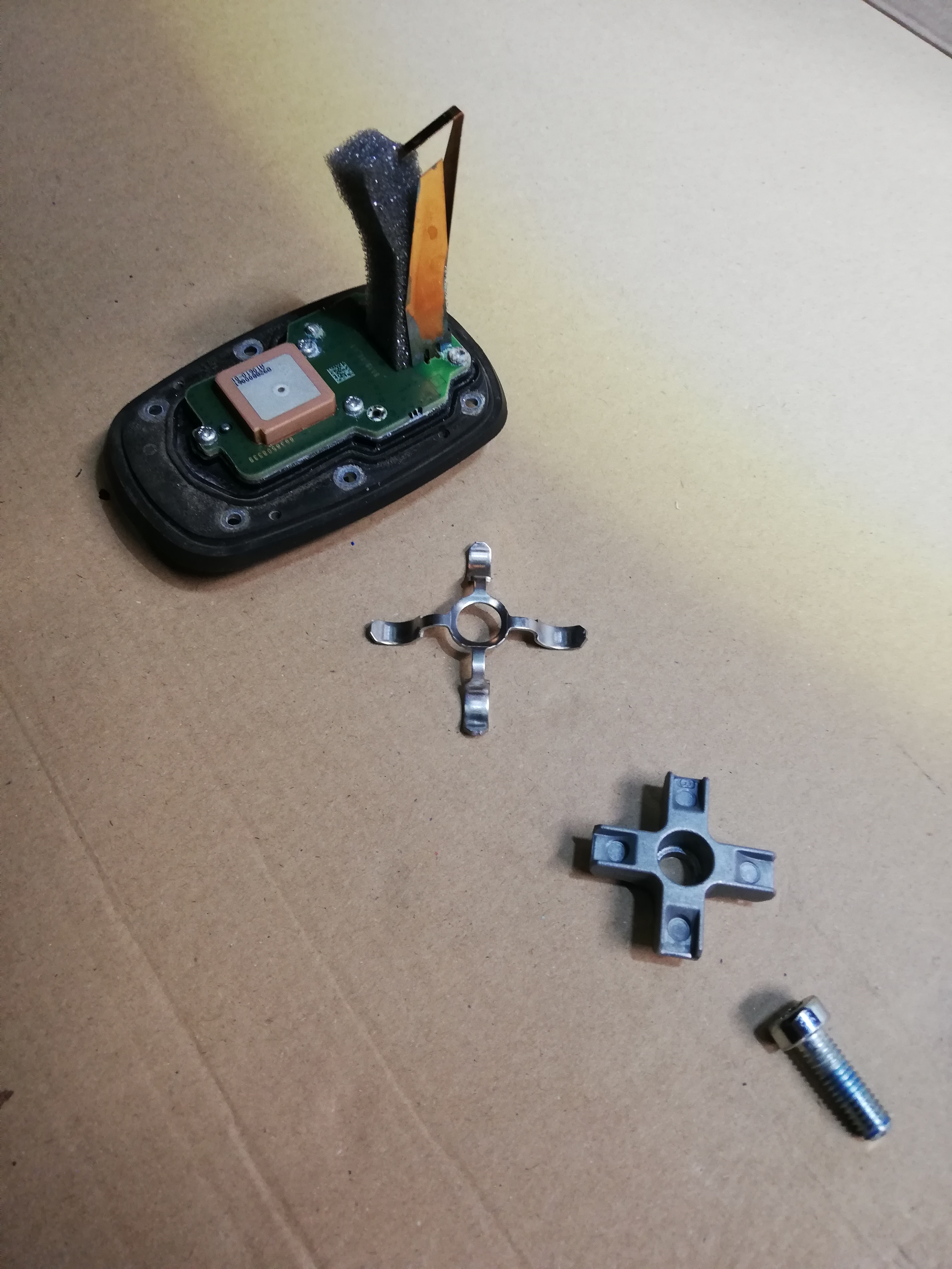

Siis polt lahti, kinnitusplekk ära ja antenn üles välja. Antennil on vaja pärast poldi ja plekkkinnituse eemaldamist kaks kõrva alla vajutada, et antenn välja võtta katusest.
Järjekord:
https://www.upload.ee/thumb/11301181/IMG_20200320_095918.jpg
Vana teema:
https://www.upload.ee/thumb/11301204/IMG_20200320_100659.jpg
Mingit arvutiga mängimist pole vaja, kui vigade kustutamine välja arvata. Kõik toimib ja üle pika aja saab taaskord püsikat kasutada.
