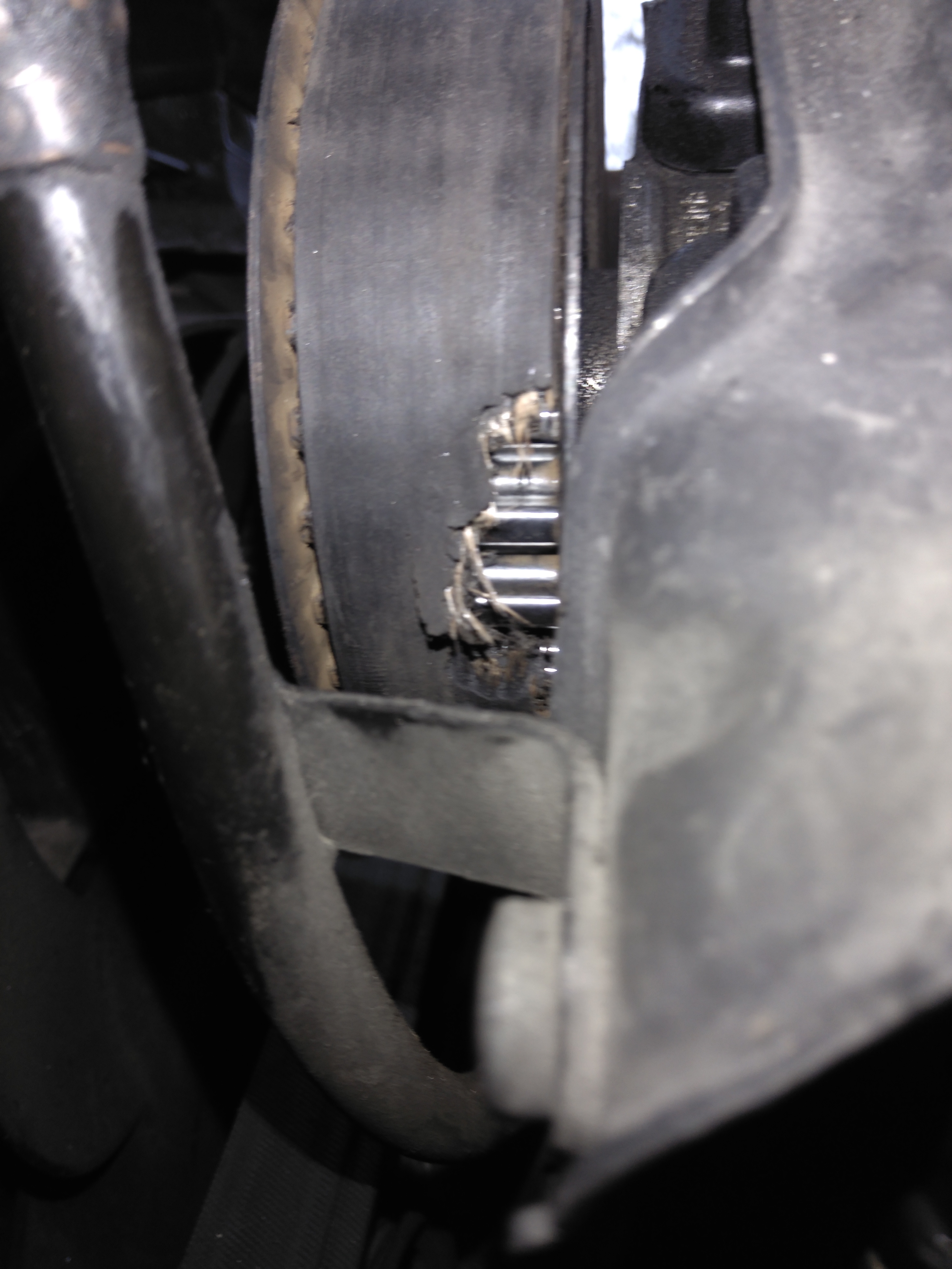

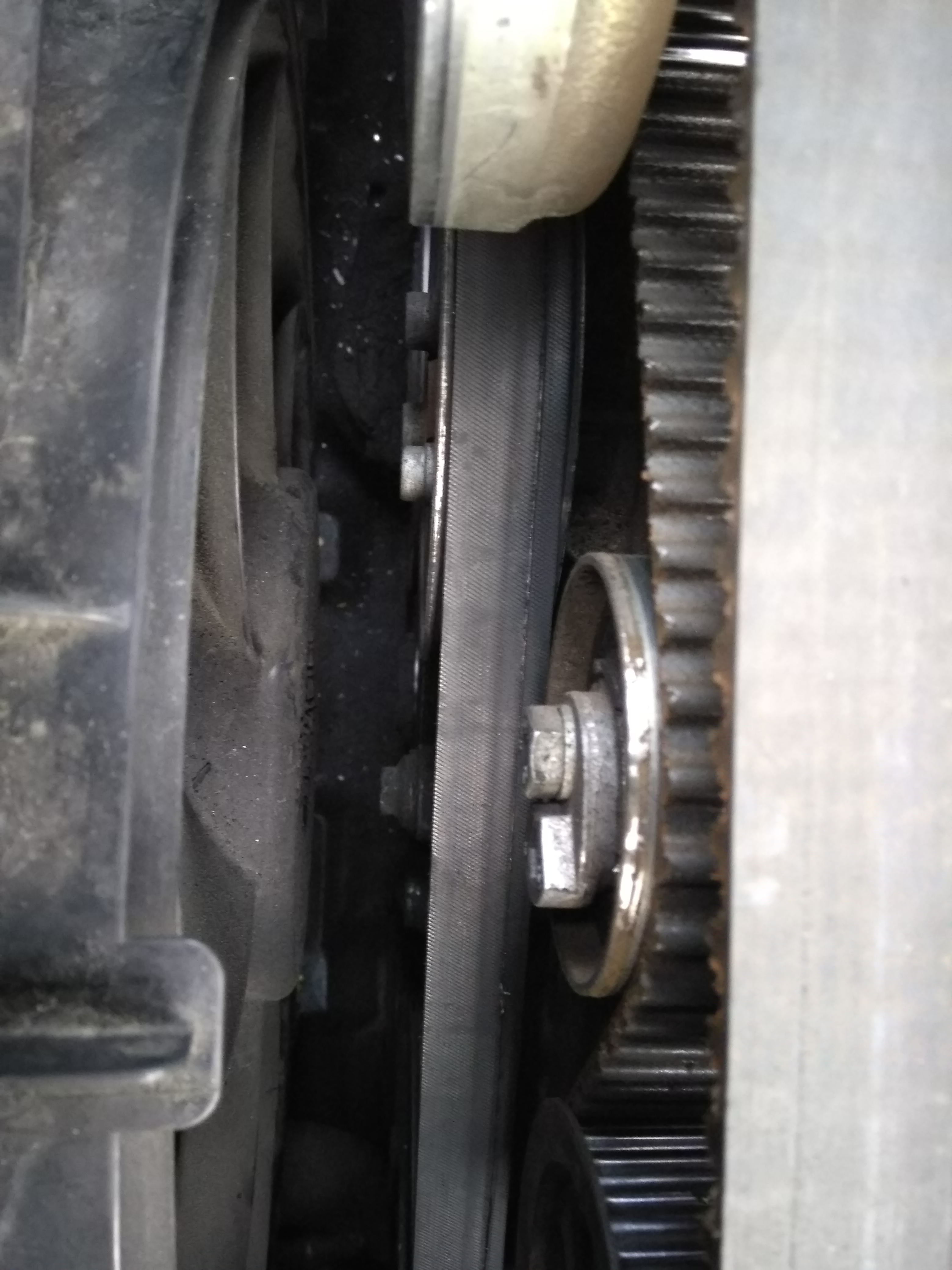

Lihtsast termostaadi vahetusest ei tulnud midagi välja. Vahetuse käigus jäi silma hunnik muid detaile mis tahtsid ka uuendust saada - alumisel rihmarattal sooned kannatada saanud, väntvõlli esimene simmerling lekkis, soonrihmal oli pikki soont pragu sees kogu rihma pikkuses tänu rihmarattale, soonrihma rullid ja pinguti läksid uued kuigi otseselt neil häda midagi ei olnud. Veepumbal oli kerge lõtk sees ja sai vahetatud, kõrgsurvepumba hammasrihma kmpl sai vahetatud, rihmal oli tükk väljas. Lisaks sai vahetatud esimene kunde poolne logar mis oli ostu hetkest saati poolik. Sisselaske kollektori ülemine ja alumine osa käisid maas puhastuse eesmärgil, tagasi uute tihenditega.
Aga termostaadi vahetusest oli kasu, jahutusvedeliku temperatuur jõuab nüüd 90 peale.
