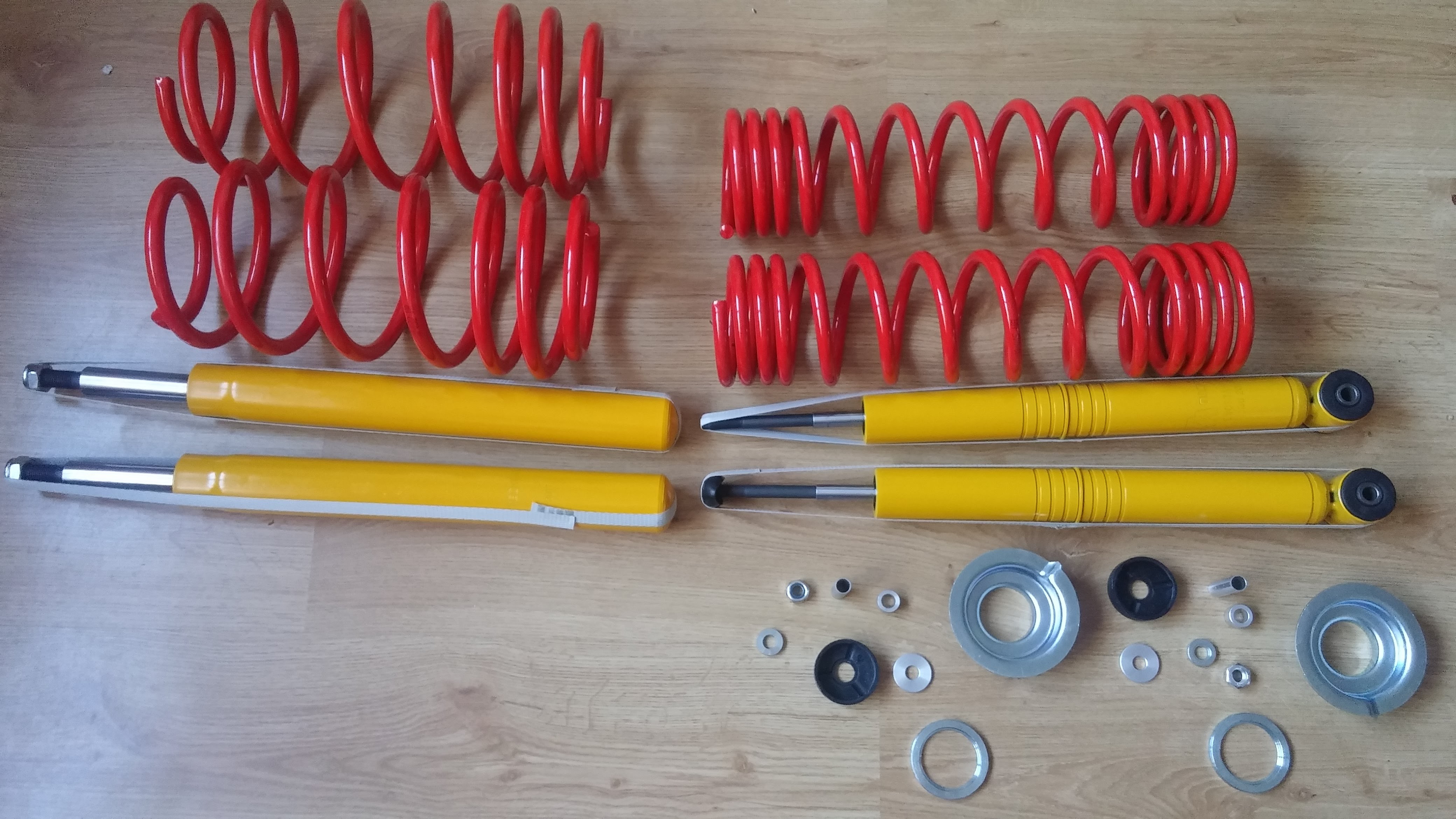

Ja oma aega ootab madalduse komplekt:
https://www.upload.ee/thumb/8422667/20180509_181748.jpg
Summuti otsadega tegeleb siis hiljem, aga tulemata ei jää.

Laupäeval peale tööd sain tagumise madalduse alla. Kahe poldi ja kahe mutri keeramise vaev. Põnev oli veel see, et amordil 7 eri sälku vedru taldriku asetuseks ehk maasturist kuni teehöövlini välja. Esimesi oli plaanis eile vahetada, aga selles palavuses ei suutnud isegi mitte mõelda. Aga selline ta siis esialgu tagant jäi:
https://www.upload.ee/thumb/8440154/20180512_215851.jpg
Kui eest ka vahetatud siis näeb kas vaja ehk tõsta või jääb nii.
Kui madaldusega peaks sõidumugavus minema halvemaks, siis hetkel on just nii et tagant pole mitte ühtegi auku tunda :D Seega eelmised 23 aastat vanad amordid ja vedrud olid lihtsalt läbi.

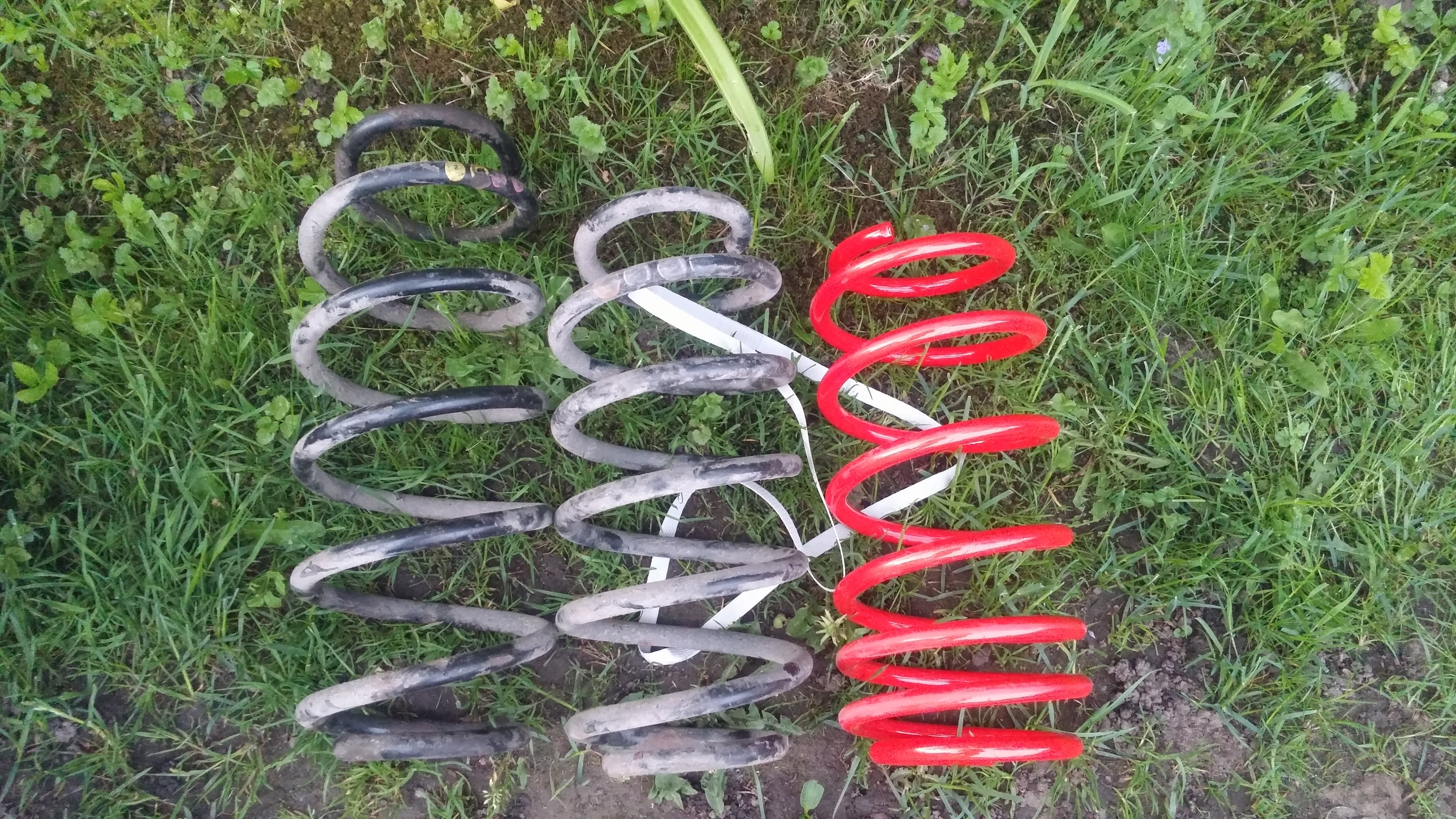

Ükspäev sai esivedrud ka vahetatud. Töö kujunes suht kringliks, kuna vasakul lagunes täiesti lambist stabika kont ära(mingit kolinat polnud varem isegi mitte olnud) ning veel avastasin ka väikese augu pooltelje välimise otsa kummis. Järgmisel päeval sai need ka uued pandud, ots puhtaks pestud ning uus määre sisse löödud ning nüüd saab sõita.
https://www.upload.ee/thumb/8461089/IMG_20180519_170018.jpg
Lisaks sain kinnitust enda kahtlusele, et varem all olnud vedrudest oli üks ikka väga vale :D
https://www.upload.ee/thumb/8461090/20180516_214449.jpg

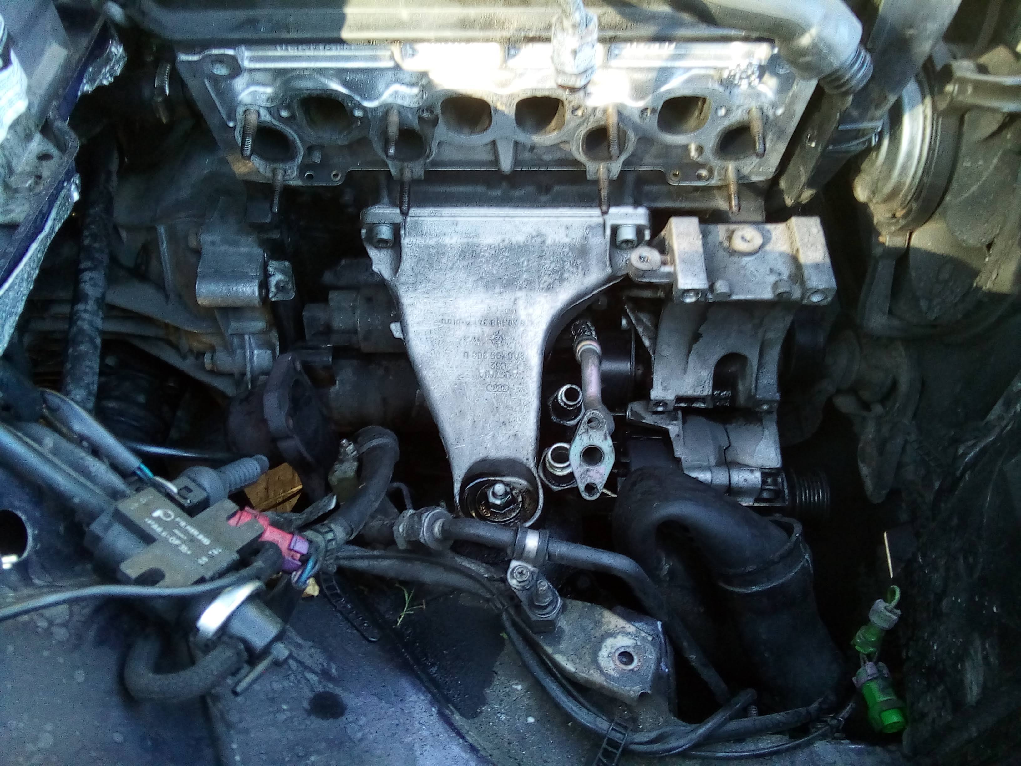

Kaks kuud sai lihtsalt sõidetud. Nädala sees vahetasin üks õhtu pihustid AFN omade vastu, lootuses et saan tõmmet juurde, sest AFN peal oli AEL pihustitega pepu dünoga tuntav vahe sees, aga cabrio puhul oli tulemus ümar null. Kuna pihustid pärinesid mu rohelise b5 pealt, siis teadsin et need on korralikud ja ilmselt midagi muud mäda. Seejärel hakkasin kahtlustama turbot, sest ketsi pole see auto algusest saati jaksanud teha.
Täna algas puhkus ja mõtlesin, et vahetaks mõne tihendi ära ja vaataks turbo üle, sest oli kuidagi lägane see parem mootori külg. Lahti võttes selgus, et õli voolas välja sisselaske kolde tihendi vahelt. Sinna sattus see aga läbi turbo, sest tolle loks oli ulmeliselt suur. See seletab ka seda, et miks sel autol tõmmet polnud. Igatahes küürisin selle läbu puhtaks ja üritan nüüd korraliku turbo asemele leida. Mõttes ka afn tarvikud külge panna, aga hetkel oleks soov see mure kiirelt ja lihtsalt lahendada, et saaks suve edasi nautida. Lisaks vaja ka tagumine vända simmer vahetada, aga kuna mootor külgedelt juba suht lagedaks võetud, siis ilmselt tõmbab mootori kraanaga välja ja paneb siis ka juba karterile uue tihendi.
https://www.upload.ee/thumb/8652552/IMG_20180707_190138.jpg https://www.upload.ee/thumb/8652551/IMG_20180707_192024.jpg

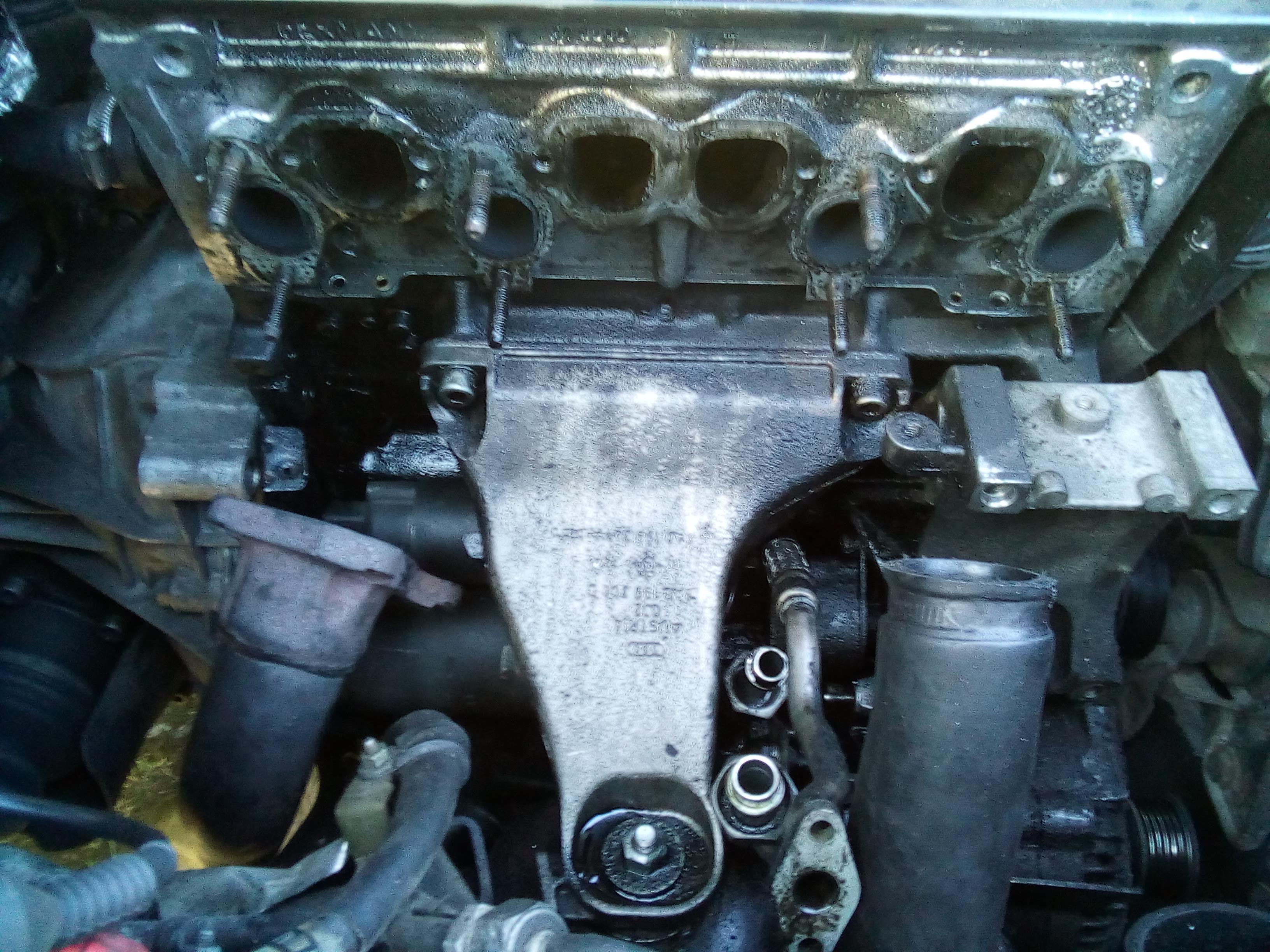

Kuna normaalse hinnaga 66kw turbot ma ei leidnud, siis panin mõnedkümned eurod juurde ja ostsin 81kw swapiks vajaliku komplekti. Nüüd siis on wastegate turbo minevik ja asemel geomeetriline.
Esmalt tuli siis see lägane mootor maha:
https://www.upload.ee/thumb/8698468/IMG_20180712_143128.jpg
Küürisin puhtaks ja ladusin AFN jupid külge:
https://www.upload.ee/thumb/8698469/IMG_20180712_191715.jpg
Taas omal kohal ja nagu tehasest:
https://www.upload.ee/thumb/8698470/IMG_20180713_195110.jpg
Lähemalt siis niipalju, et swap oli suht lihtne. Enamus juppe läks tehase omasid. Mootori juhtmestik ja andurid jäid kõik samad.
Vahetama/ise pidi tegema/muutma järgnevad asjad:
*turbo koos kollektoriga 81kw
*turbo õlitorud 81kw
*turbo ja õhulugeja vaheline õhutoru + karterituulutuse toru, mõlemad 81kw pealt
*leegitoru - toorikuks sobis 2.0 66kw bensuka oma, mis jõudis ilusti turbo taha välja, flants siis ikka 81kw oma
*geneka pinguti süsteem - tuli lahti võtta, keerata 180 kraadi ja mõõdu järgi rihm otsida
*esimene mootorikäpp - muudetud rihmasüsteemi tõttu hakkas rihm sealt keskelt läbi jooksma, tuli veidi lõigata
*turbo ja cooleri vaheline lõdvik - turbo ots 40mm, cooler 50mm, läks 45mm silikon lõdvik
*turbo juhtklapp - wastegatega turbol lükkas, nüüd oli vaja et tõmbsks geomeetriat
*mootori aju 81kw
Tulemus - pill teeb nüüd ka ketsi :D
Turbo puhub 1 bar, aga jah kuna harjunud teisega kus 11mm plunser ja 103kw pihustid siis tundub ikka kuidagi lahjake, aga tunduvalt parem kui varem.
