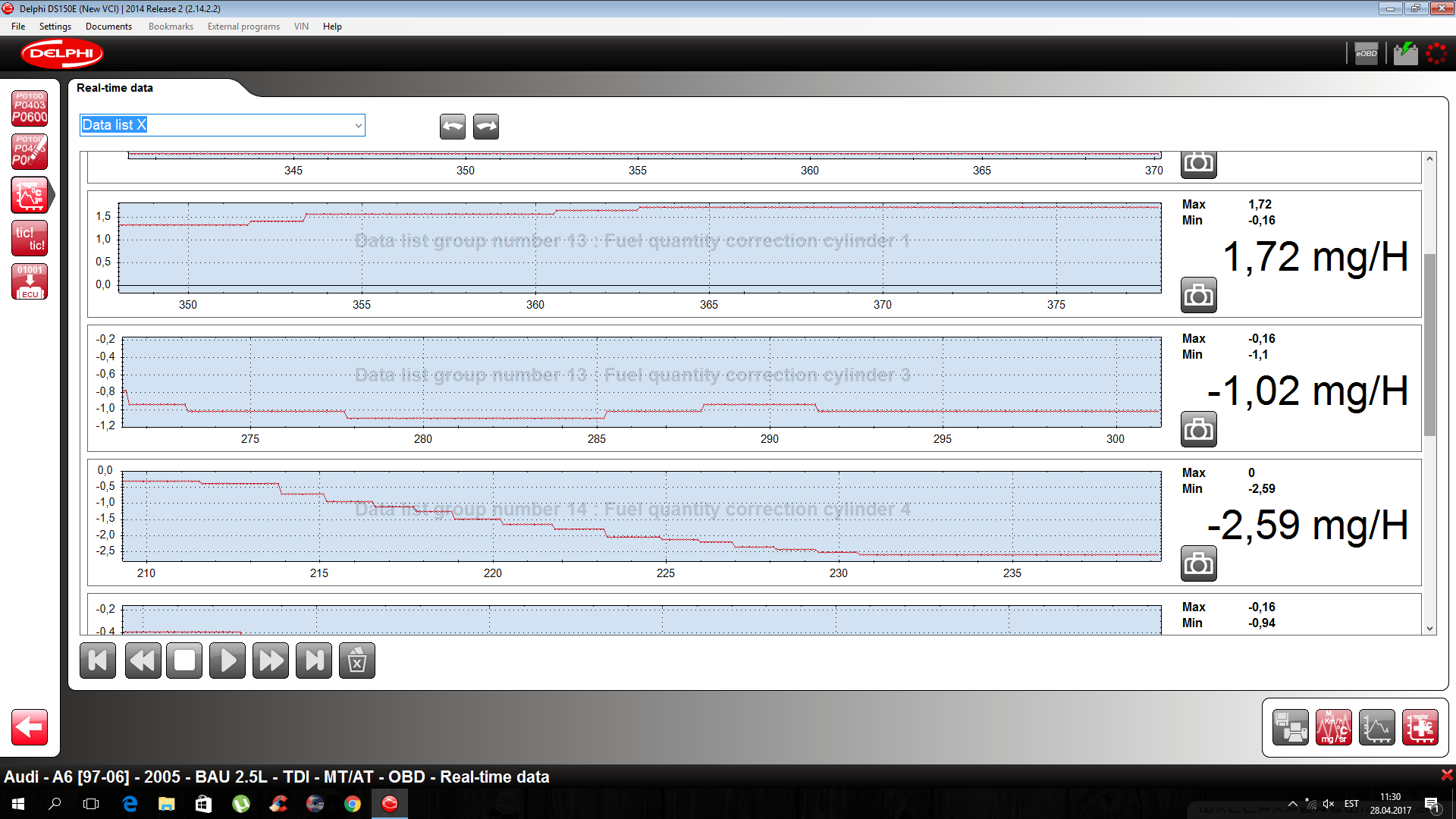

Mida nendest pihusti näitudest vaadata kui pole elektroonilised pihustid? CR või siis pd mootoril näidud reaalsed aga sellel saadud arvutamise teel. Lihtsam oleks töötava mootoriga pihusti toru pealt lahti keerata, kui kaob hääl siis leiad silindri millest tuleb kolks.

Võib ka sellel mootoril arvutiga neid "pihustinäite" uurida, ega CR ja PD mootoril samamoodi madalam kompressioon mõnes silindris mõjutab seda näitu, asi pole mingis elektroonilises või tavalises pihustis. Tegelikult ongi need pigem käiguühtluse näidud, mitte mingid pihusti näidud. CR mootoril hoitakse ajaliselt kauem lahti nõrgema silindri pihustit ja näit on positiivne, VP44 näitab kõigi ülejäänud silindrite tugevust 2. silindri suhtes, ehk siis nõrgemad silindrid on miinuses. Null kompressiooniga silinder on umbes -5 2.5TDI mootoril, selliseid olen ise näinud.

Minupuhul siis see neljas silinder näitab kummalisi arve, samas mingiaeg oli ka selle näit jällegi nulli lähedal. Kui keerasin pihustusnurga võimalikult nõutavale lähedale, siis püsisid need pihustinäidud ka nulli ringis, ent mootor lonkas/kolises päris kehvasti.
Kui oleks ka ühes silindris niipalju madalam kompressioon, siis longata võiks ta ju ikkagi pidevalt. Eriti veel olenemata pihustusnurgast? Või saan millestki valesti aru...

-Pihustinäidud on arvutiga vaadates mõnikord 10-15 minutit tiksudes +-0,5 võrreldes juhtpihustiga ning mingi hetk kukuvad näidud kõik metsa
-Mõnikord suretad välja ning käivitad uuesti on näidud jälle paigas ja kolks kadunud (enamasti siiski see ei aita)

Lisaks pilt kus on näha kuidas mul need asjad muutuvad. Töötemperatuur oli tol hetkel 85 kraadi.
https://www.upload.ee/thumb/6969616/Untitled9.png
Näite muudab hullemaks ka kohapeal tuuritamine. Sellessuhtes et kui oli okei ja annad natuke peale, siis peale seda kukuvad ka näidud paigast.
