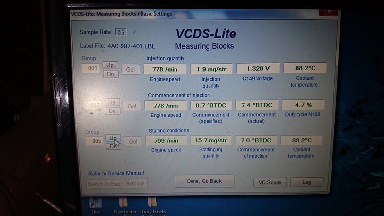

Sõitsin mootori soojaks, ajasin tagasi garaa˛i ja viskasin arvuti taha:
https://www.upload.ee/image/6473186/Audi_naidud.jpg
1. Group 001 - Injection quantity sai timmitud nii paika, et lõin pumbapead nina poole seni kuni hakkas natuke vahele jätma / ei käinud ühtlaselt ja siis grammike tagasi.
2. Group 004 - Süüde küll tehase seadete järgi varajane, aga ta kõikus seal 6.5-7.5 vahel. Kas see normaalne?
3. Group 005 - Kas starting injection quantity on ok?
Ainuke viga, mida hetkel veel arvuti näitab, on varajane süüde.

pump kulunud.
Peale 6.5 kraadi lähebki avariisse.

Millest sa võtad, et plunser korras? See peab ideaalne peegelpind olema, kui mingi kriips,kraaps peal, või näeb matistunud välja, siis ongi kulunud. Samas võib nukkplaat kulunud olla või siis seesama kolb, mis süüdet keerab(külmast peast ei suuda vajalikku süüdet lihtsalt anda). Samas võivad ka pihustid olla nii ära, sellega saaksin aidata, jään tallinn-tartu mnt äärde ja stend olemas.
Sümptomid igatahes sellele viitavad, et pump pigem ära...

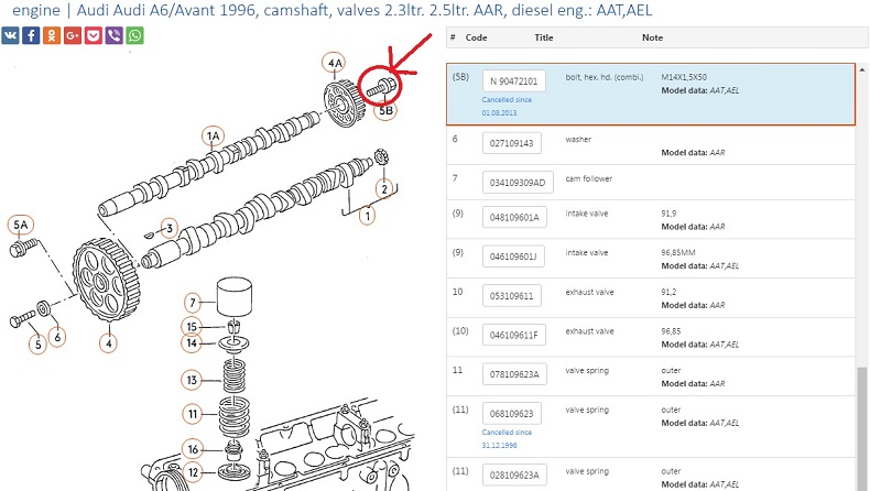

Seejärel sai arvuti külge - süüde ja küttekogused paika. Auto töötas ilusti ühtlaselt ja vaikselt ning siis see juhtus - samal ajal kui jälgisime arvutist andmeid (ei oska seda nüüd paremini seletada) jättis mootor nagu vahele ja oleks peaaegu välja surnud ning süütehetk hüppas 4.5 pealt 9.2 peale :o :o :o
Suretasin auto välja. Priit võttis tööriistad kätte ja võttis nukkvõlli poldi lahti ning ratta maha, ning leidsime vea üles - polt oli järgi andnud. Arvatavasti ära veninud. Ratta peal oli ilusti seda jälge/hetke näha kus ta süüte ära viskas. Arvatavasti tegi ta seda iga külmkäivituse hetkel. See seletaks ka selle ära, miks iga kord kui süüde paika pandud ja auto hommikul enam käima pole läinud ning peale käima tõmbamist arvuti uuesti taha panna oli süüde hoopis teistsugune.
Õnneks leidus riiulil üks polt veel ning leidis ta oma koha minu vana asemel. Sai siis jälle süüde uuesti paika ning täna tegin autole 3 külmkäivitust - igal korral läks auto käima. :)
Kui nüüd peaks juhtuma, et mingi hetk ei lähe enam, siis läheb nii ratas kui ka polt vahetusse uute vastu.
