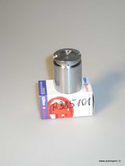

Ok. Vaatasin seda kolbi pildilt (kasutatakse kahesuguseid; 38mm ja 41mm, välimuselt on nad sarnased)
https://www.upload.ee/thumb/5922608/Suporta-virzulis-Autofren-P385101-001.jpg
Loomulikult on seal auguke. Aga kui ma loen su teksti, et "roistet kuskil pole", siis ma eeldan, et seda polegi.
Pärast selgub, et sa oled nö. üle lasknud ja tegelikult ikkagi on mingid augud ennast hermeetiliselt täis roostetanud.
Ehk sa oled foorumis nõu küsides valetanud.
Mismoodi siis sulle adekvaatset nõu saab anda?
Kas ma pean harima end selgeltnägemise vallas, et kui sa midagi edaspidi luiskad (ei pannud tähele, olin täis jne), siis ette ennustama, mida, ja ikkagi midagi targutama?
Ja keegi ei tea ju, mis sul seal kolvi sees toimub, kui sa selline udu oled...
Ok, proovin nõid Nastjaks hakata.
P.S. Tegelt see auk on suht poogen, on ta täis või mitte, see ei muuda midagi. Õhk on kergelt kokkusurutav.
