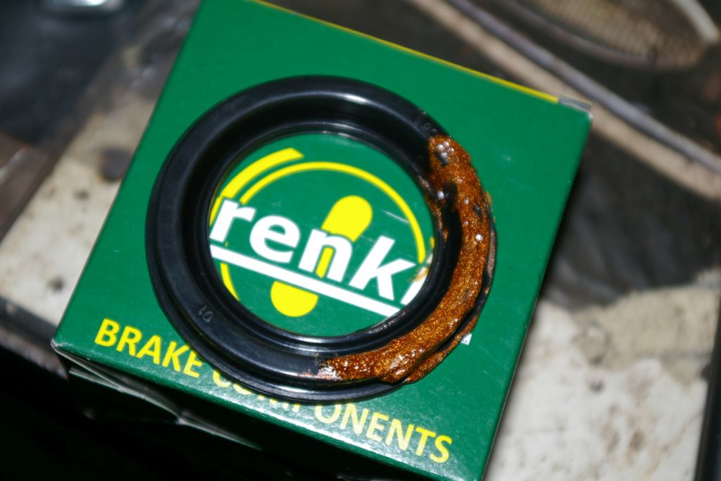

P.S3. Pilt jummalast rahulikust pidurikolvi tolmukaitsest:
https://www.upload.ee/thumb/5866992/IMGP0396.jpg
Eitea, vblla siis Würthi oma ei eruta või on see Frenkit nii pagana hea asi.
(poleks arvanudki kuna hinda nagu polegi ju; jagele mansett + tolmuks + rõngas oli 2€ per kolb)
