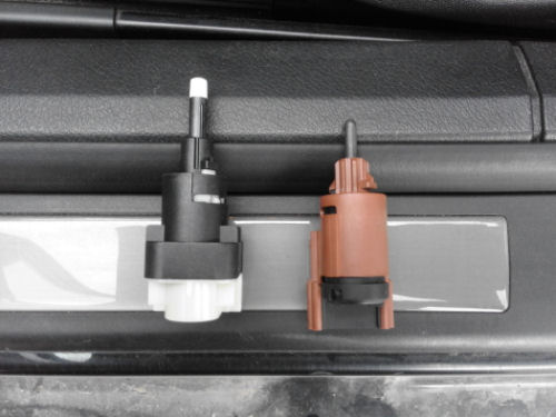

Hey,
vahepeal siis selline mure olnud et, kaks päeva järjest autol aku tühi. Selgus et, peale auto ära parkimist mõnitund hiljem hakkasid ise tööle tagumised pidurituled. Sai natuke asja uuritud ning, avastasin et, piduripedaali andur oli enda aja ära teeninud. Nii saigi siis ostetud uus pedaaliandur ning, asi lahendatud !
pildike siis ka:
vasakul uus , paremal vana.
http://www.upload.ee/image/5818491/20160517_172437.jpg
