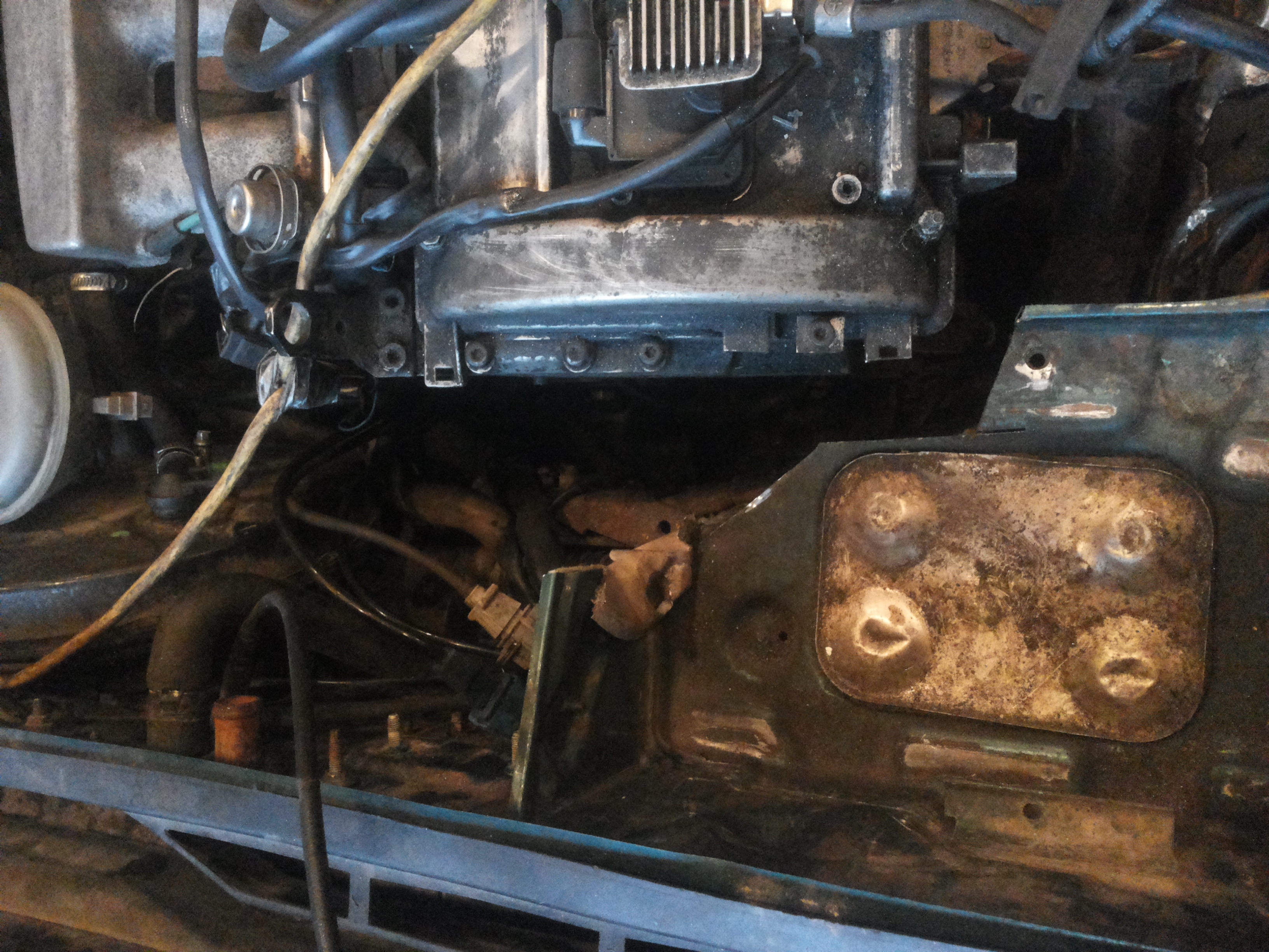

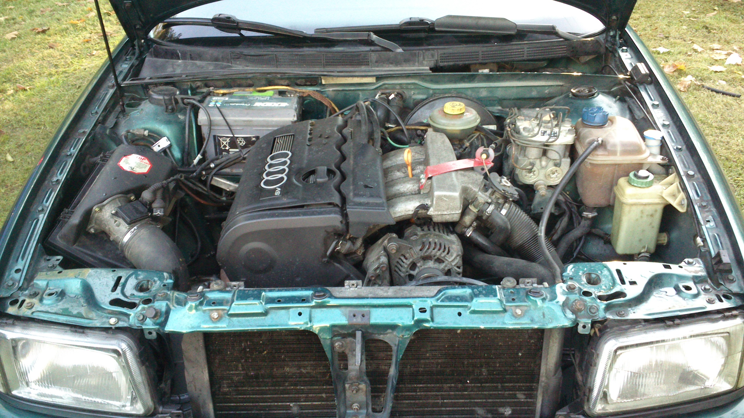

Mootor peal:
http://www.upload.ee/thumb/5210877/20150917_194825.jpg

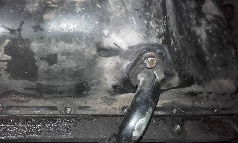

Akualus lõigatud:
http://www.upload.ee/thumb/5210876/20150918_181348.jpg

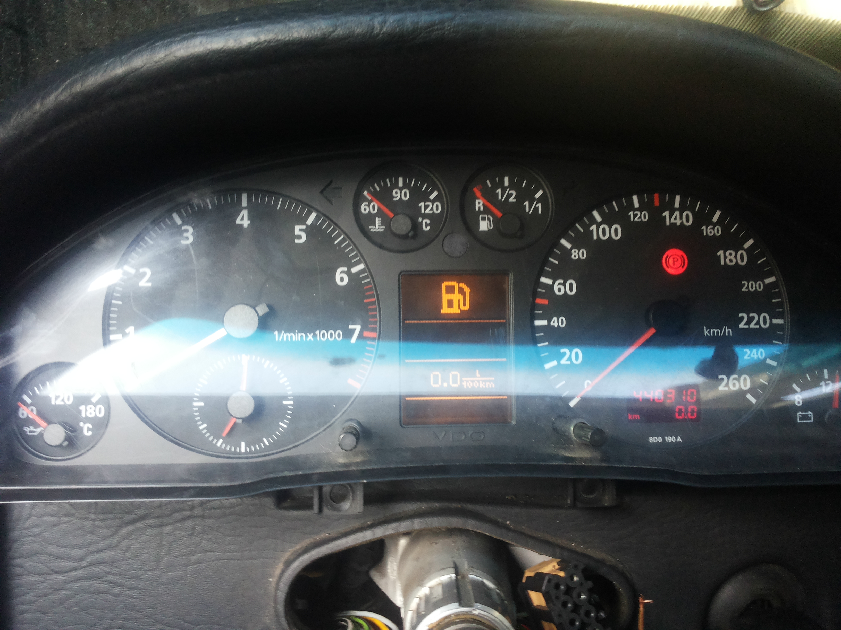

Kompuuter näitab pilti:
http://www.upload.ee/thumb/5210899/20150914_182246.jpg

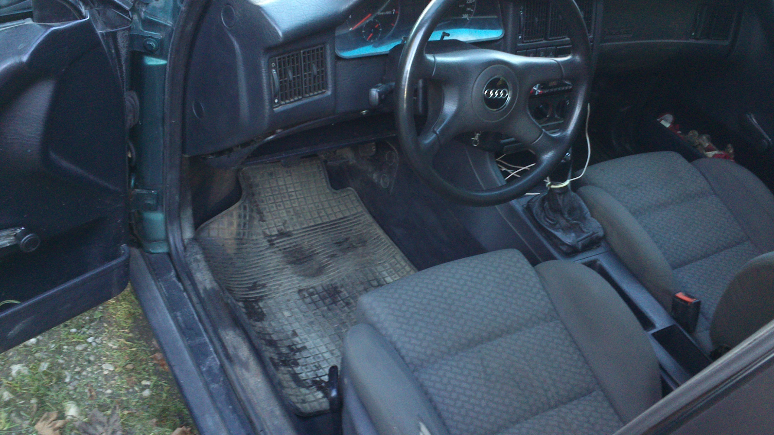

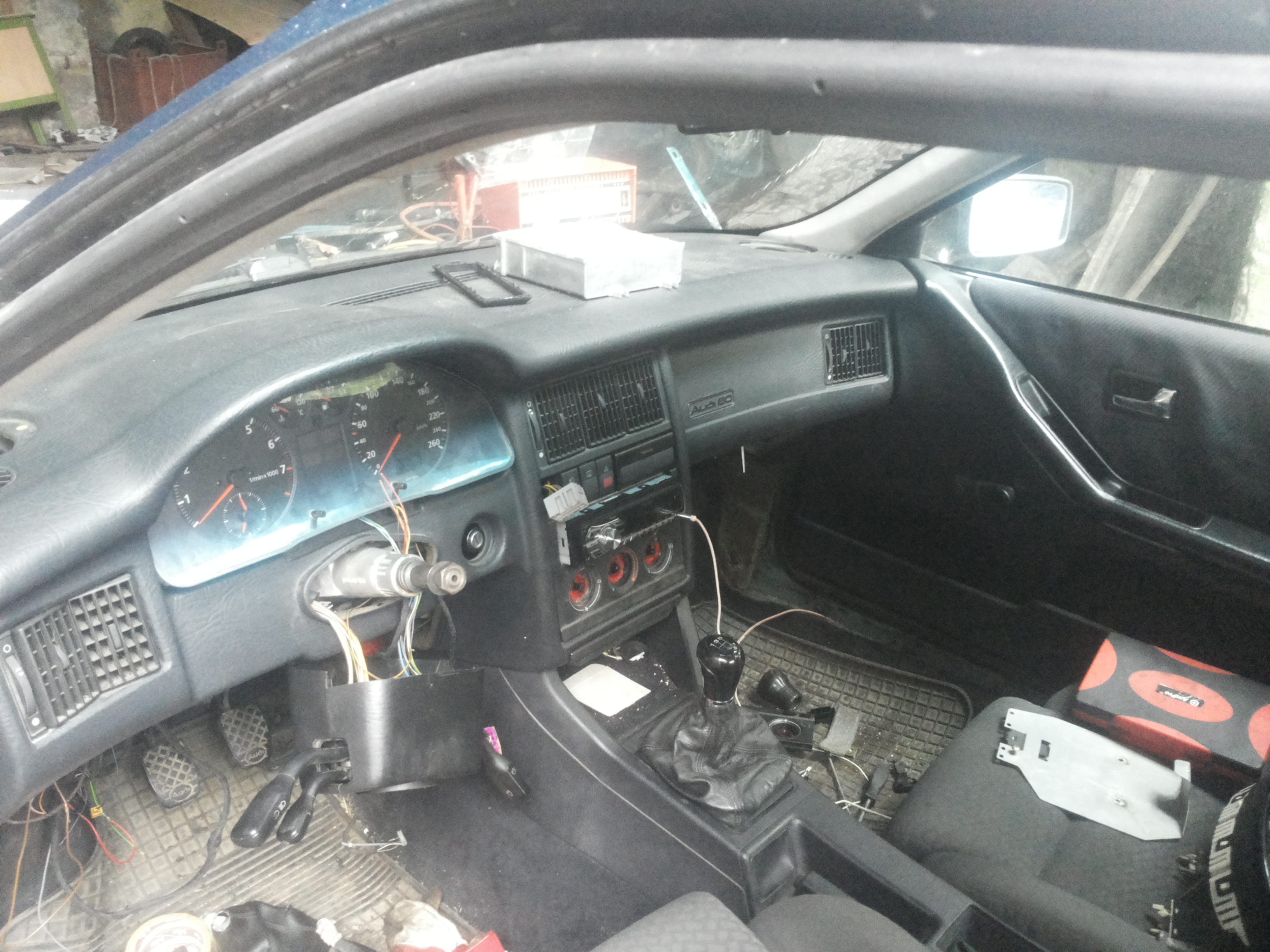

Salong meenutab salongi lõpuks :)
http://www.upload.ee/thumb/5210900/20150916_131350.jpg

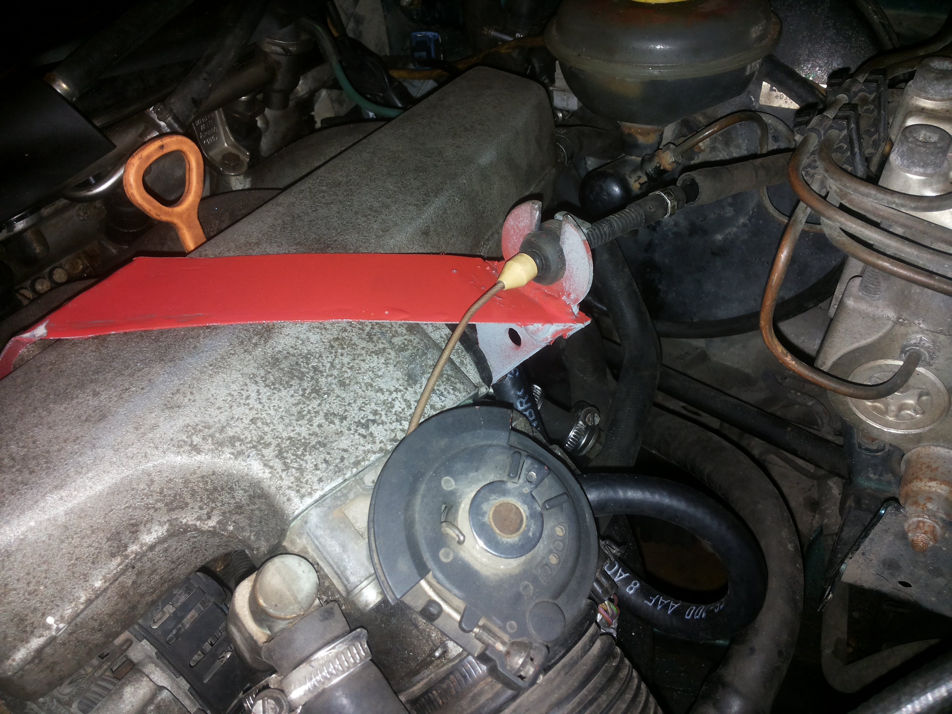

Gaasitrossi kinnitus:
https://www.upload.ee/thumb/5256439/20151005_222516.jpg

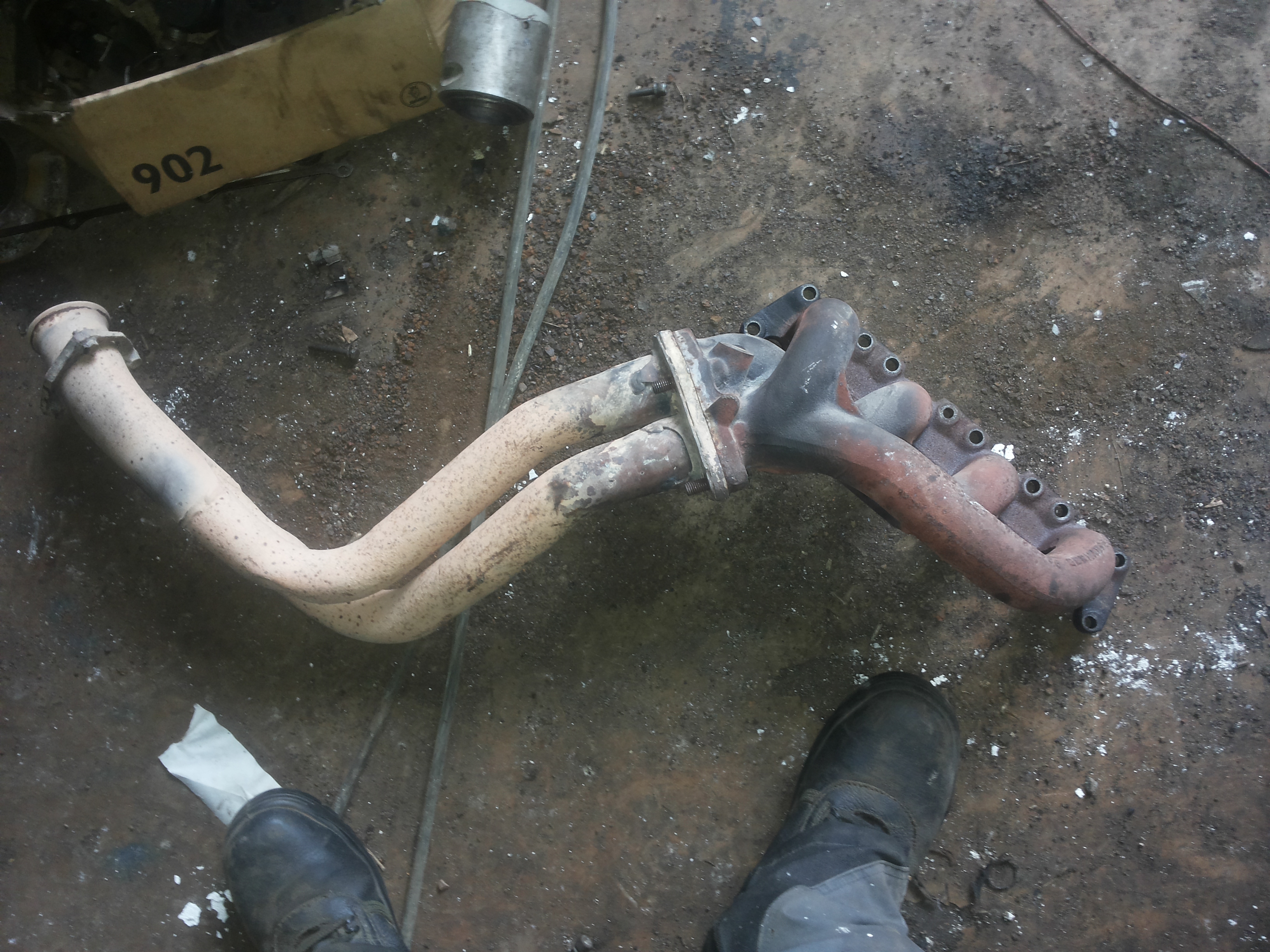

Leegitoru on ABKmootoriltpärit, kuid kolle ehe rariteet:
https://www.upload.ee/thumb/5256441/20151007_135937.jpg

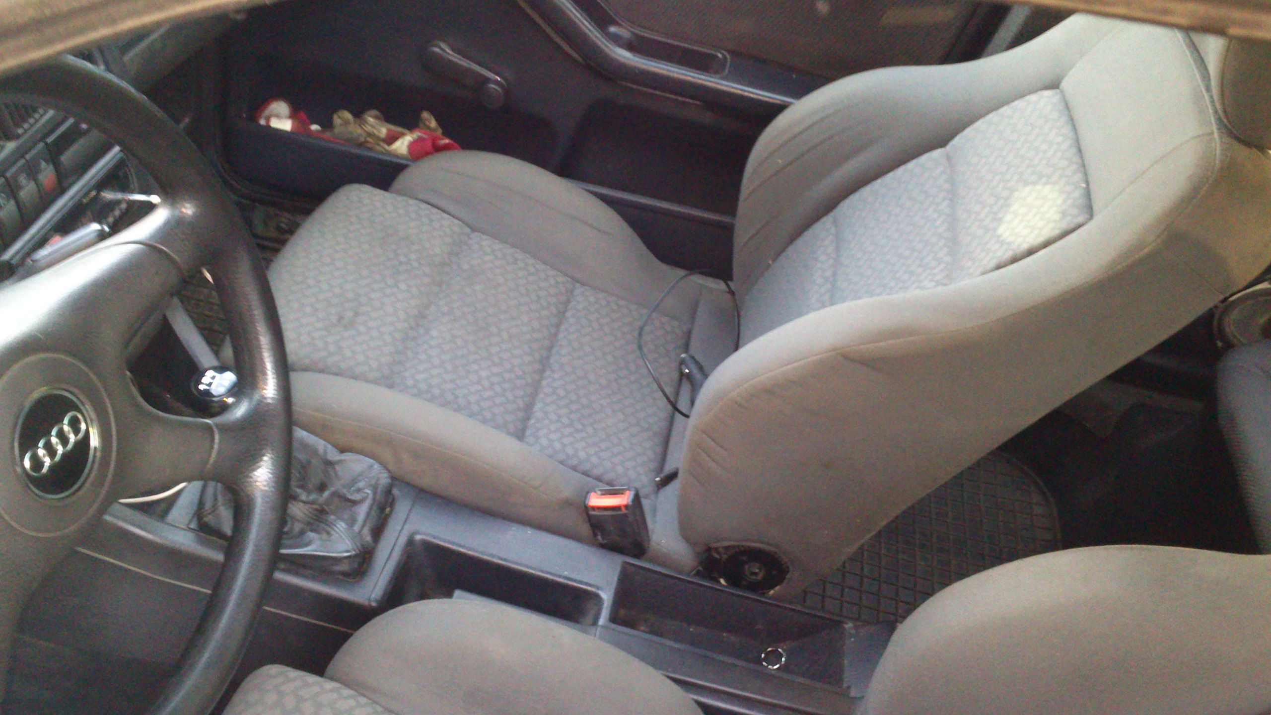

Mingi sisupilt:
https://www.upload.ee/thumb/5256442/DSC_0001.jpg
Veel üks sisupilt:
https://www.upload.ee/thumb/5256448/DSC_0002.jpg
Ja veel:
https://www.upload.ee/thumb/5256449/DSC_0004.jpg

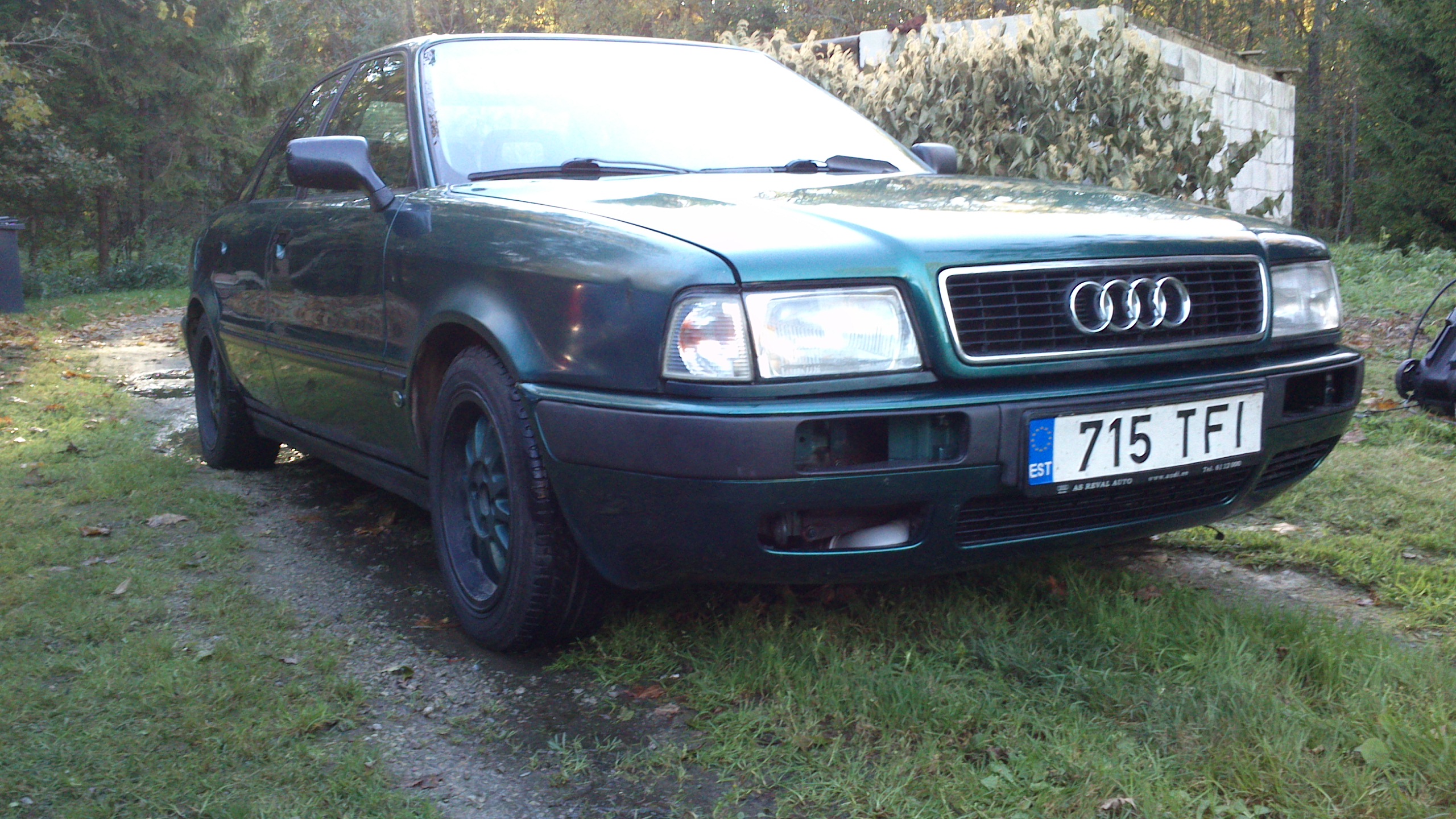

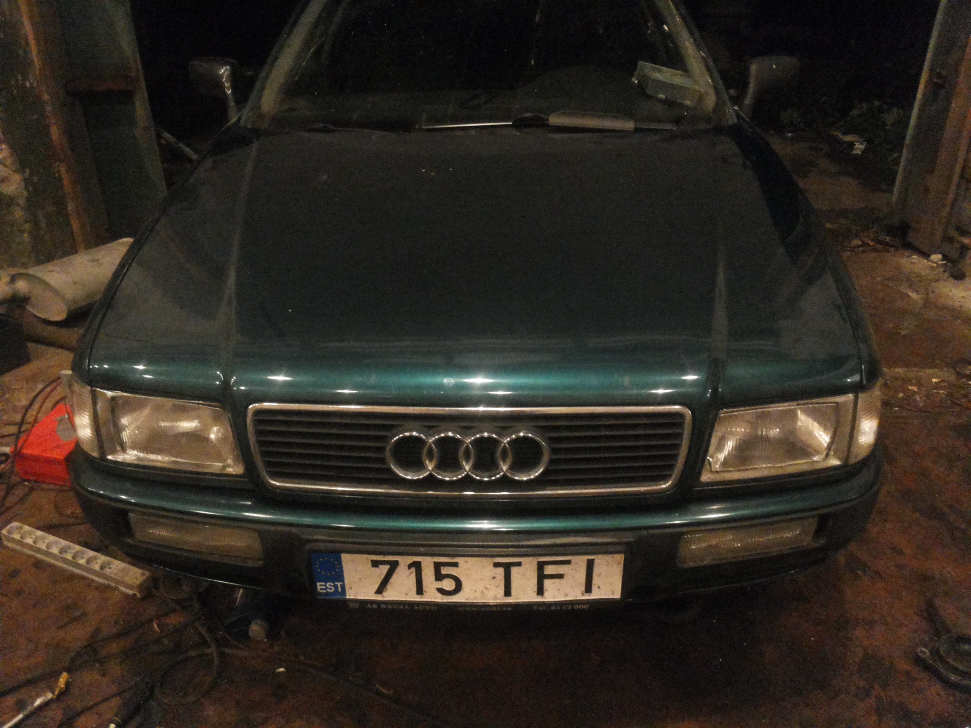

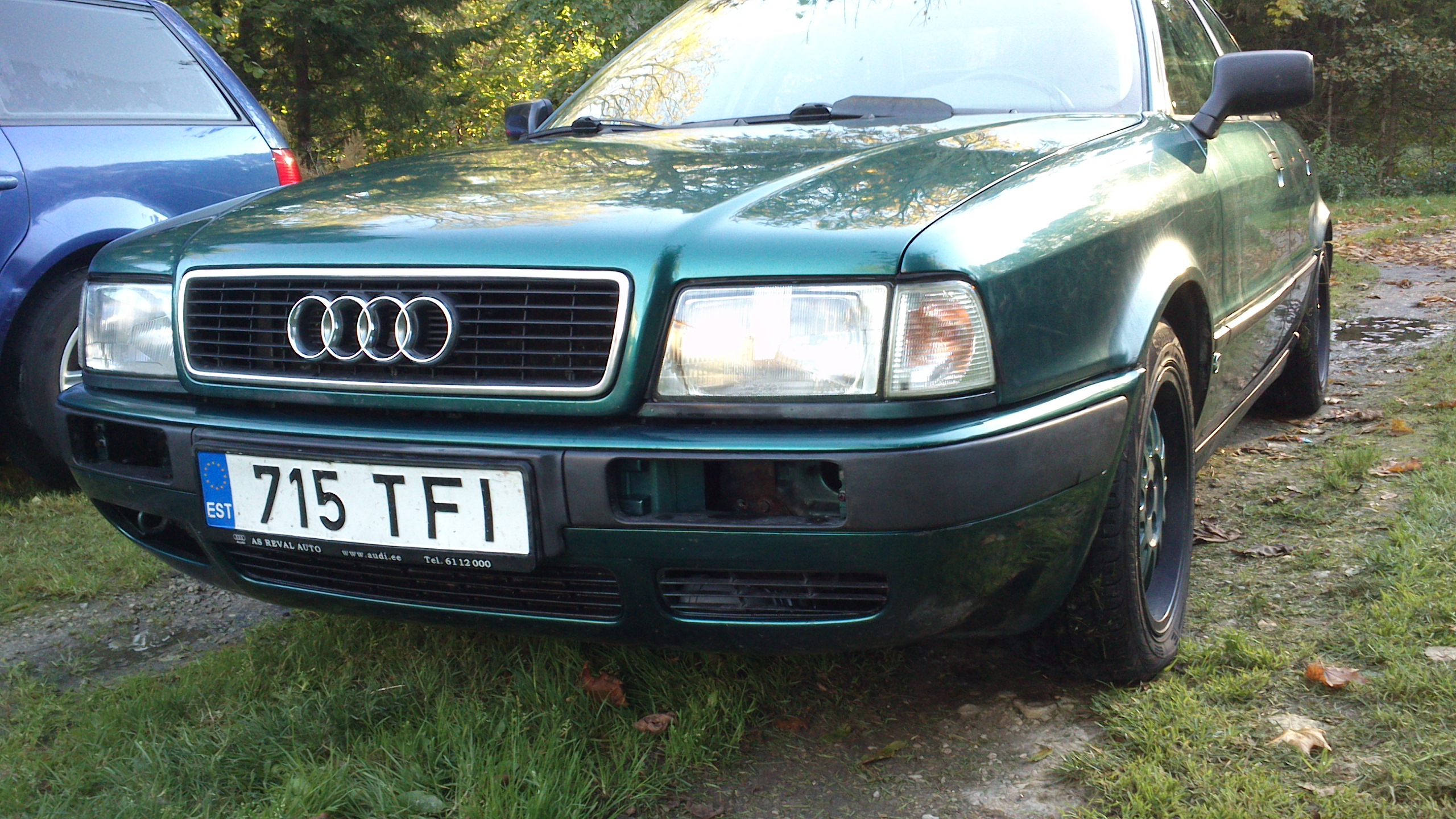

Tagantvaade(audi logoläheb ka luugile tagasi, ning B5 tiib):
https://www.upload.ee/thumb/5256450/DSC_0006.jpg
Eest hetkel:
https://www.upload.ee/thumb/5256460/DSC_0007.jpg https://www.upload.ee/thumb/5256461/DSC_0008.jpg
Kapoti alt:
https://www.upload.ee/thumb/5256462/DSC_0009.jpg

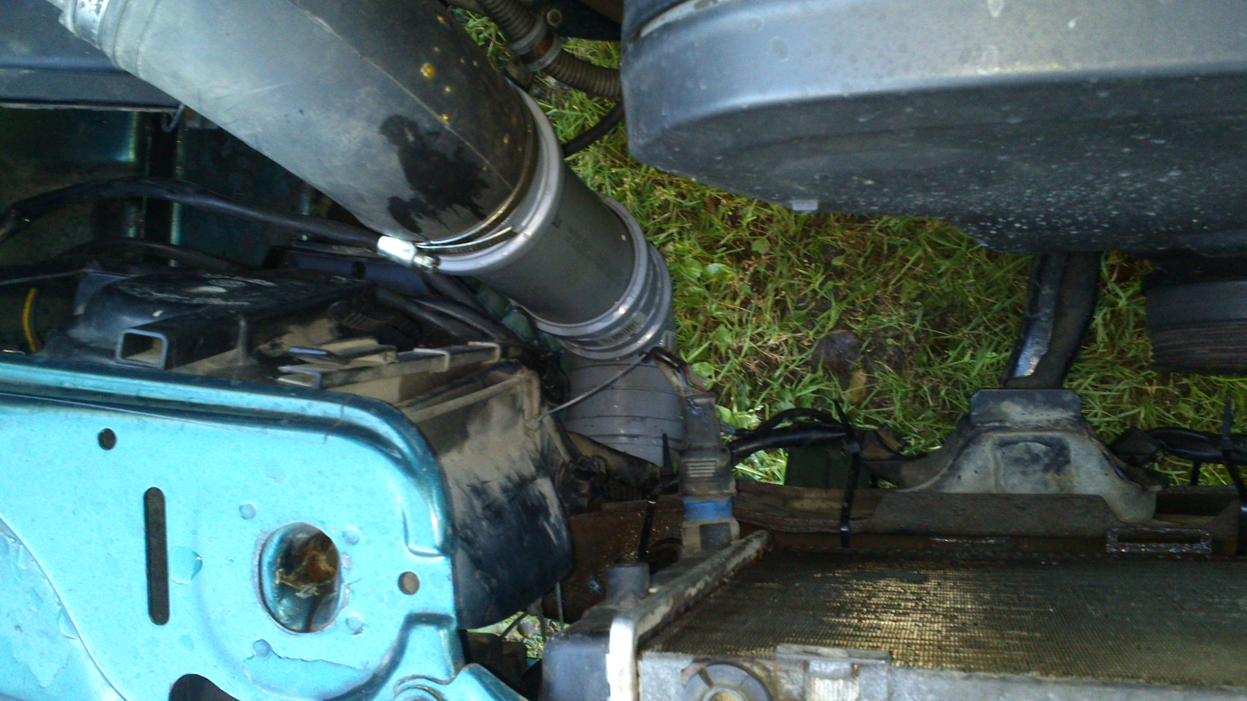

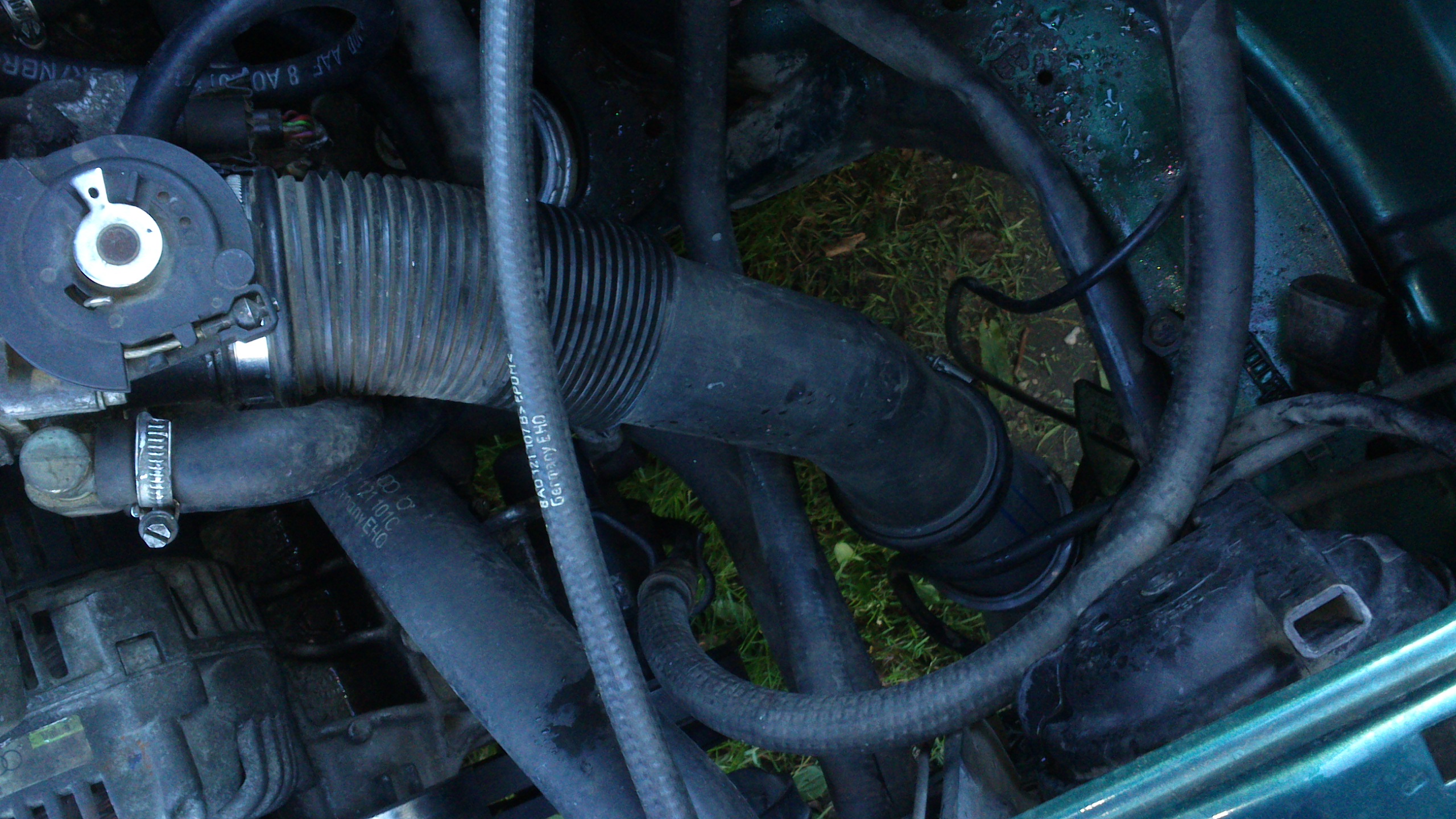

Õhutorustik lahendatud nii:
https://www.upload.ee/thumb/5256469/DSC_0010.jpg https://www.upload.ee/thumb/5256470/DSC_0011.jpg

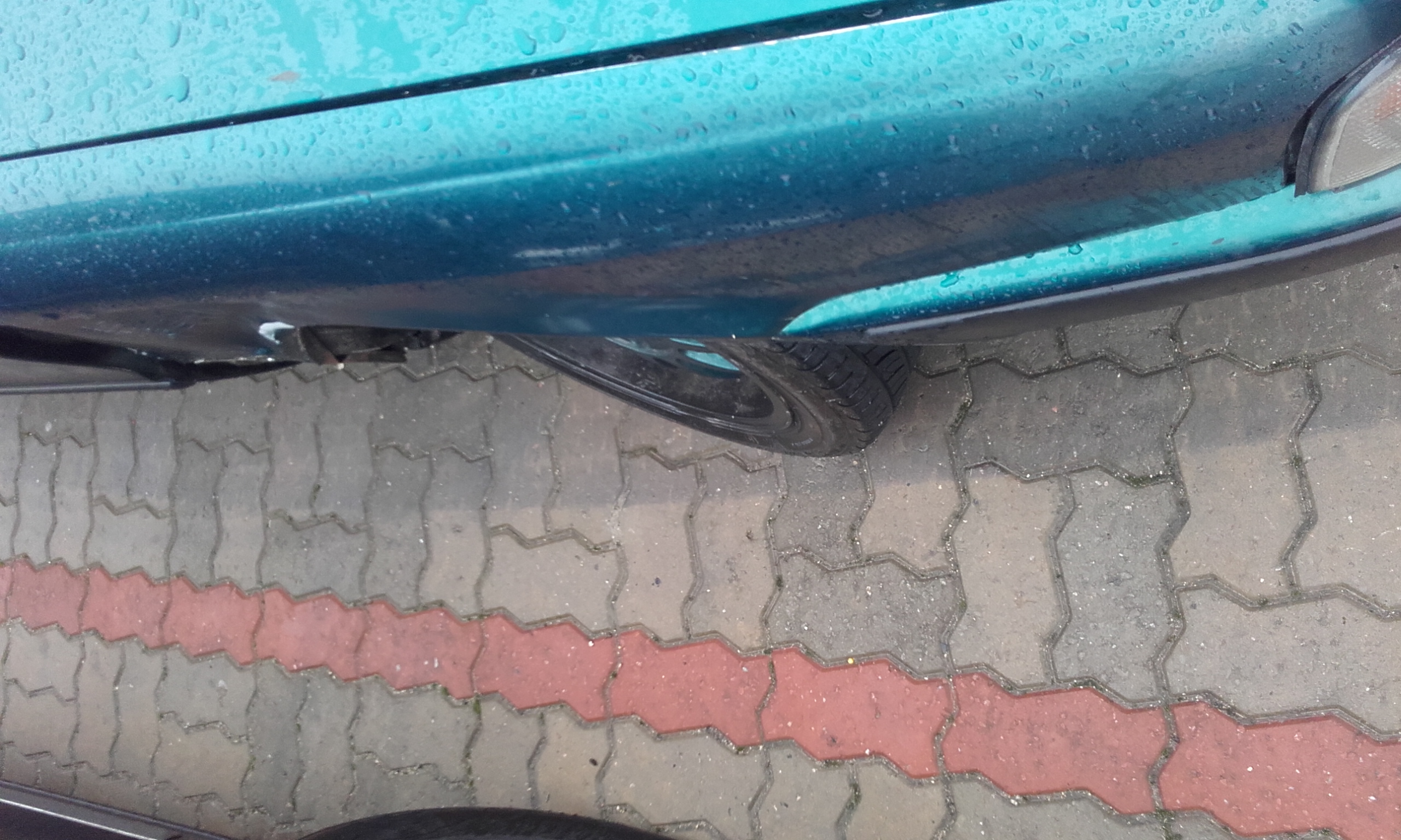

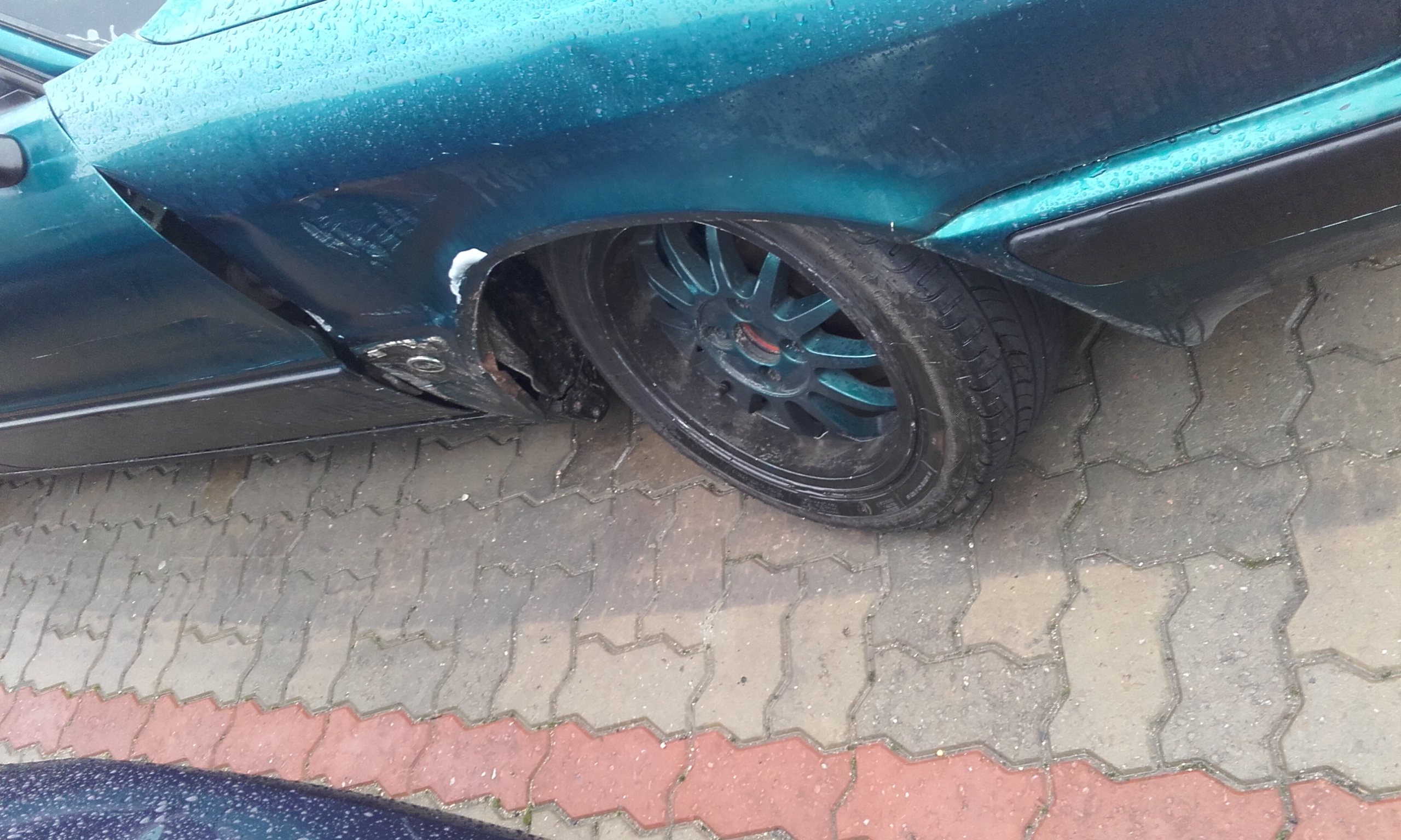

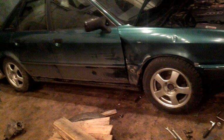

Ei vea mul nende autodega viimasel ajal. Sõideti ringtee peal küljepealt sisse, tagajärjed piltidel näha. Homme tõstan tööjuures üles ja võtan hinnapakkumise kindlustusse pöördumiseks. Esmavaatlusel sai kahjustada stange, tiib, parem esimene uks, parem esituli, õõts, amort pooleks (sp ka ratas lääpas), võibolla midagi veel, eks homme selgub.
http://www.upload.ee/thumb/5328305/12226898_981465608541371_1828155493_n.jpg
Upload.ee serveriga täna mingi jama, ülejäänud pildid saab homme.
Edit: visuaalselt oli põhja all katki vaid amordipüstak. Vahetasin selle ära, kuid ratas ikka lääpas. Käändtelg ka kõver, püstaku poldiaugud olid mööda. Viisin auto oma garaasi ära ning kui aega saan, lappan doonori alt kogu esisilla ringi. Kui siis ka ratas lääpa jääb on kere kõver ning tuleb uut kere vaatama hakata. Viisaka kerega b4 keredele võib privasse pakkumisi teha, tehniline pool ei mängi rolli. :)
Edit2: Kere ise siiski sirge. Vahetasin veel õõtsa ja käändmiku ära ning ratas enam lääpas pole. Talveveljed läksid ka koos naastudega juba alla ning nädala sees püüan töö juures sillastendi kaära teha. Esitiiba on veel uut vaja(väänasin niipalju sirgeks, et vastu ust ja ratast ei käiks). Paar pildikest ka: (avariijärgne seis ning hetkeseis)
http://www.upload.ee/thumb/5349806/20151112_124010.jpg http://www.upload.ee/thumb/5349807/20151112_124015.jpg http://www.upload.ee/thumb/5349808/received_985937521427513.jpeg

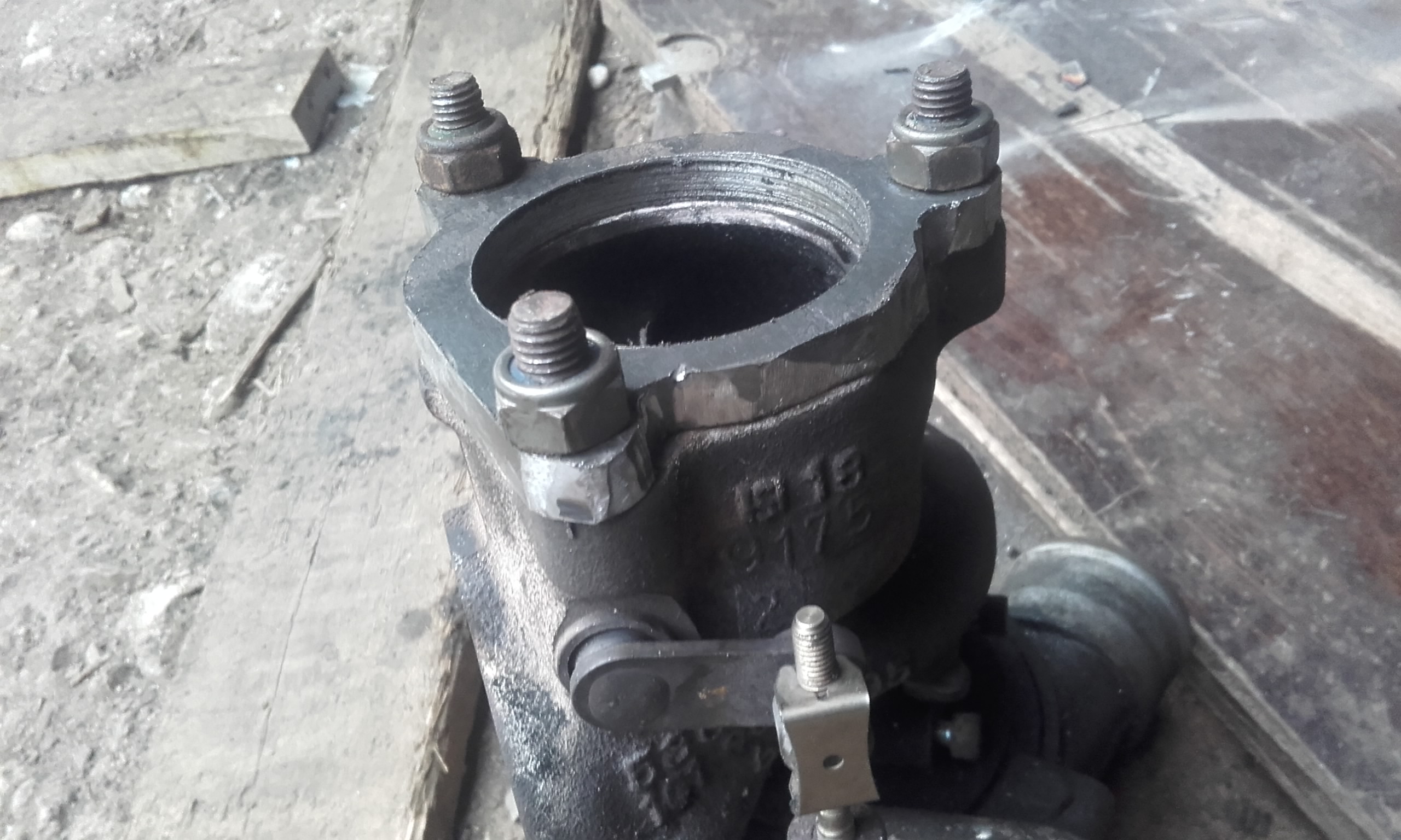

Karteri tuuning AEB motole:
https://www.upload.ee/thumb/5602585/12784425_1040296892658242_1804431985_n.jpg
