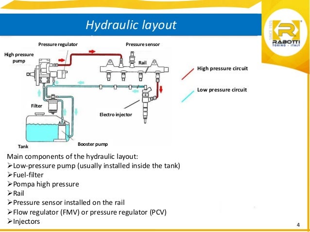

Vanemal generatsioonil, uuemal pole vajadust. Materjal tööjuures, saan homme täpsema pildi lisada. Võimalik, et sa pole 2015-2016 autode ehitust täpselt uurinud. Ja kindlasti ei ole see kõigil nii.
Lihtne näide, regulaator ainult madalsurve poolel.
http://image.slidesharecdn.com/introductiontocommonrail-160122141255/95/introduction-to-common-rail-bosch-denso-delphi-vdo-5-638.jpg
postitati 08.09.16 12:25 Tsiteeri
Algselt postitas: yks
Olen väga hästi kursis Boschi sissepritsesüsteemidega, ka 2015 ja 2016 aasta.
Mitte ühelgi neist ei ole Audil vahet (ega saagi olla), mis pidi see pumba rihm seal peal on.
osadel uuematel ei ole enam kõrgsurve reguleerimist
Bullshit sai öeldud selle kohta.
Absoluutselt kõigil on kõrgsurve reguleerimine. Kas seda tehakse kõrgsurve poole pealt liigse maha laskmisega või juba enne pumpa koguse piiramisega või mõlemaga ei ole oluline. See on endiselt kõrgsurve reguleerimine, sest mõõdetakse survet latis ning reguleeritakse PWM-ga nii, et hetkesurve ühtiks target survega.
Üldse antud teema on 3.0 TDI kohta. Sinu jutt ei ole 3.0 TDI-ga mitte kuidagi seotud. Ajad ainult mõttetult inimesi segadusse - IMO võid oma koolitusest saadud infoga särada mõnes muus teemas.

Kõrgsurvet enam otse ei reguleerita, lati ega pumba otsast. reguleeritakse ainult madalsurve etteandmisega. Sõnademänguga võib siin kaua keerutada.
postitati 08.09.16 13:44 Tsiteeri
Aga eneseväljendusoskusest on väga palju kasu.
Veel kord - nii kaua, kuni mõõdetav/võrreldav parameeter on kõrgsurve on süsteemil kõrgsurve reguleermine. Vahet ei ole, kust seda kraani kinni keeratakse.
Paljudel vanematel mootoritel on lihtsalt kaks klappi - rohkem tehakse rauas ja vähem softis.
Sinu sõnastus ja väide on sama jabur, nagu öelda, et ühelgi diislil pole turborõhu reguleerimist, sest reguleeritakse heitgaasi kogust üle turbiini labade, mitte aga turbo rõhku.
Reaalselt on mingisuguse juhtimise jaoks vaja kolme parameetrit:
1. Hetkeväärtus.
2. Saavutatav väärtus.
3. Regulaator, mis mõjutab hetkeväärtust.
See, mille hetkeväärtust mõõdetakse ja mida võrreldatakse saavutatava väärtusega, seda reguleeritaksegi. Siin ei ole mitte mingisugune sõnastuse ega mingisuguse muu asja küsimus.
Kogu sinu jutt ei ole antud teemaga mitte kuidagi seotud.
