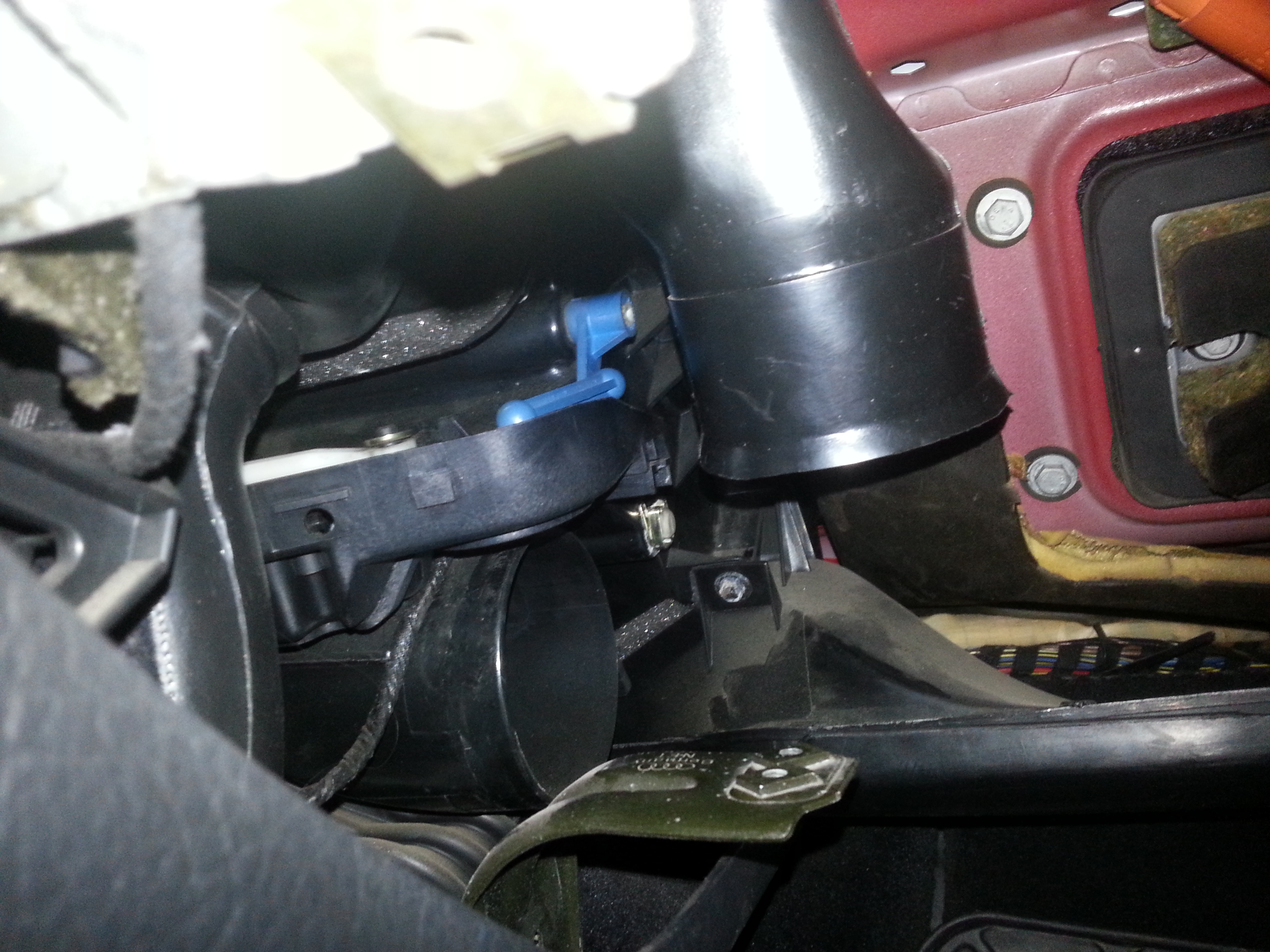

Pikalt vaevas mind ka üks "väiksem" mure. Nimelt, kliimas veakoodid puudusid aga salongi otse õhku ei puhunud, ainult üles ja alla. Ei näidanud ka arvutiga klappe liigutades vigu. Eile sai siis hakatud lahkama klappide liikumisi. Kõik mootorid liikusid. Lõpuks kui kindalaegas sai eemaldatud avastasin vea miks ei tule salongi otse õhku. Nimelt ühte klappi liigutav sinine hoob oli munaka pealt ennast ära visanud, millepärast ei avanud ta ka otse puhumise klappi. Lisan pildi millest räägin. Kliki pildile et näga suuremalt:
http://www.upload.ee/thumb/4496970/20150131_115753.jpg
