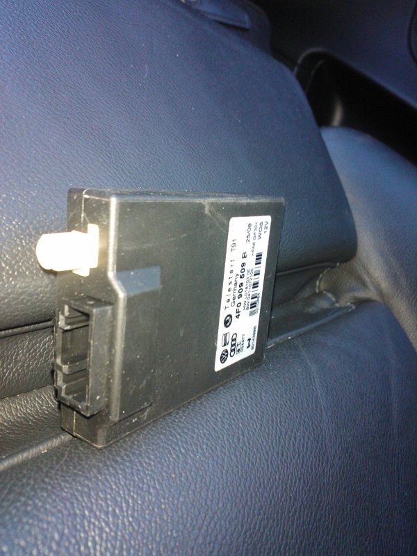

Update:
Oli ikkagi webasto vastuvõtja plokk ikkagi läbi. Kohe hakkas kõik tööle kui uus külge installeeriti.
Ei hakanud e-bays loteriiga õnne proovima, pärast oleks samasuguse saanud nagu mul mis näeb välja puhas ja ilus aga ei tööta või siis töötava kuid garantiita.
Lasin ikkagi ära teha Revalis, 65€ töö + pult + 288€+km. 12% sain alla ka kaubeldud. Vähemalt on garantii ka. Oleks oktoobrini kannatanud oleks masin 5a ja siis oleks -20% alla saanud:)
Vastuvõtja ise T91 ja siis selline
http://www.upload.ee/image/3991885/Webasto__2_.jpg
