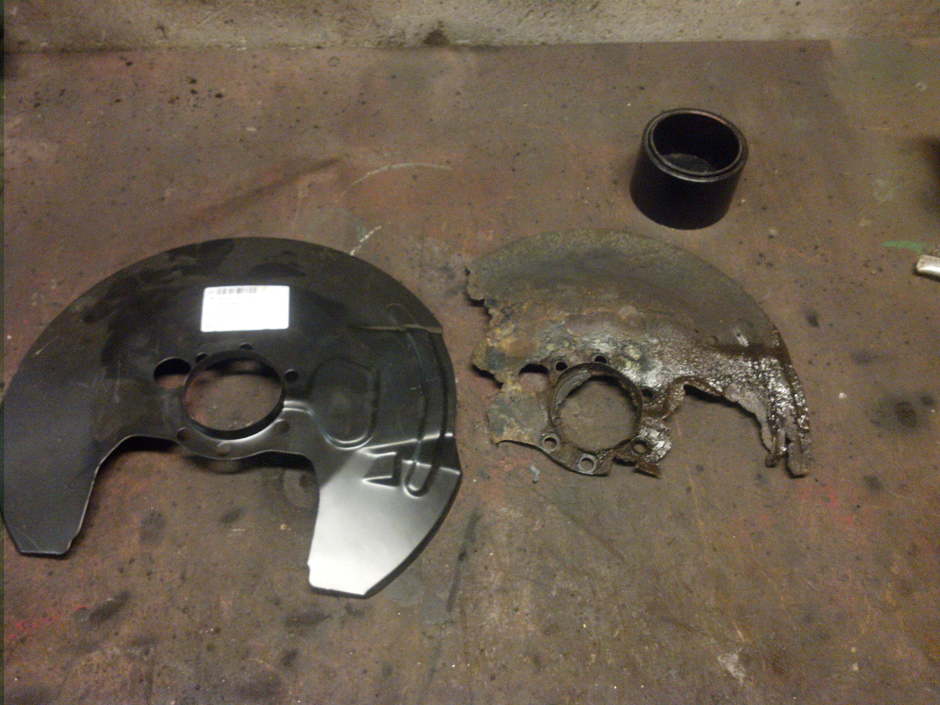

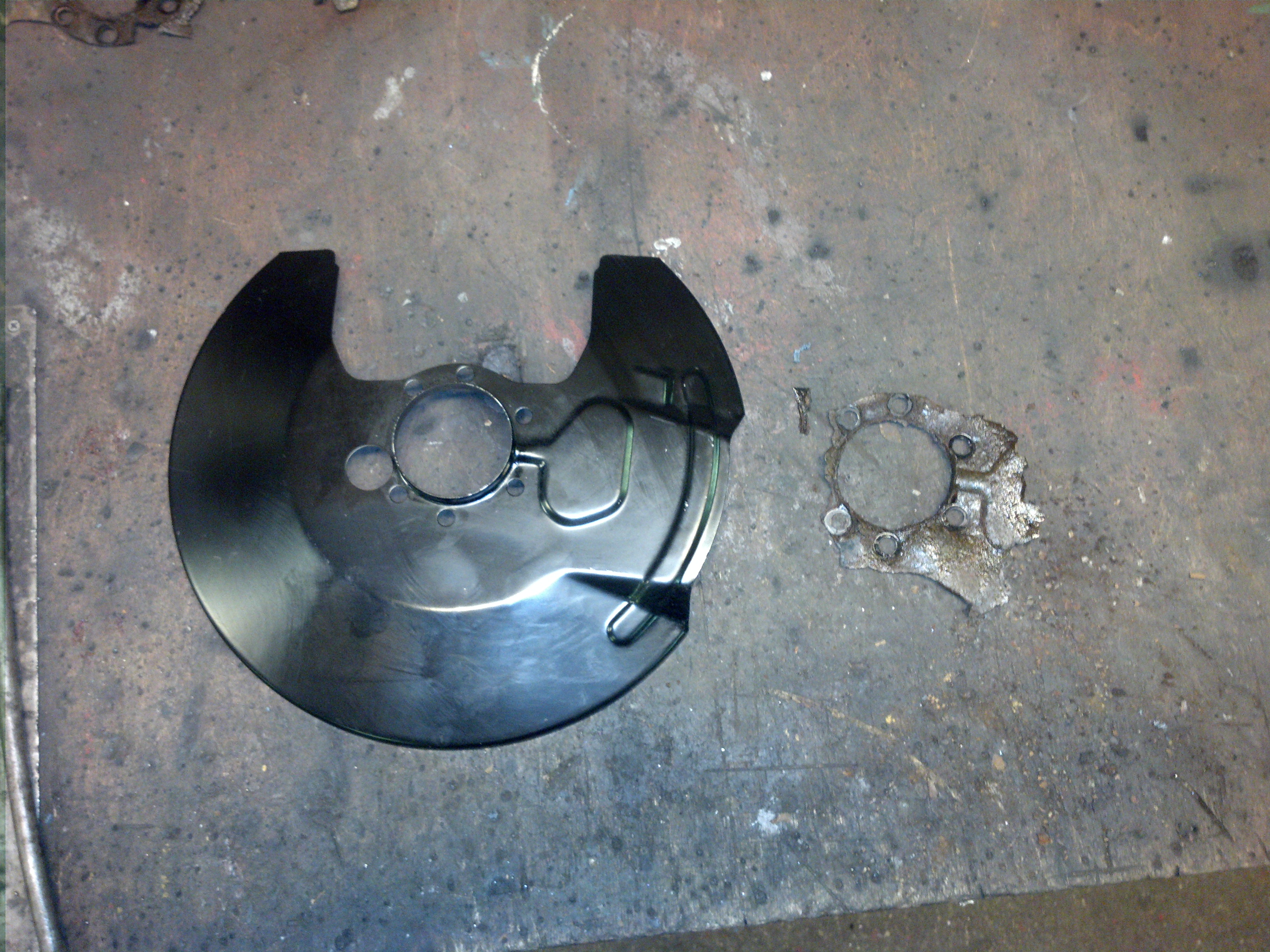

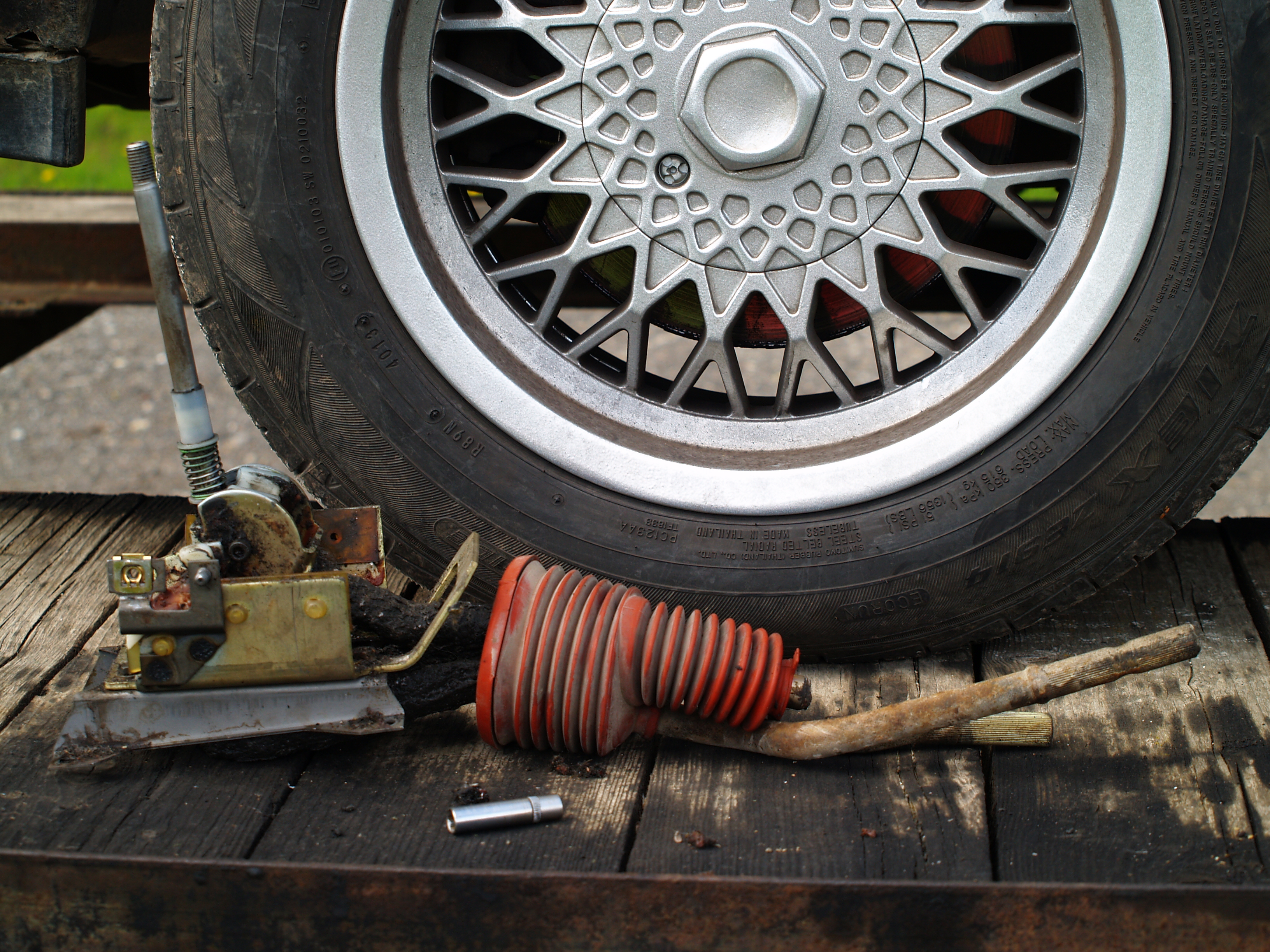

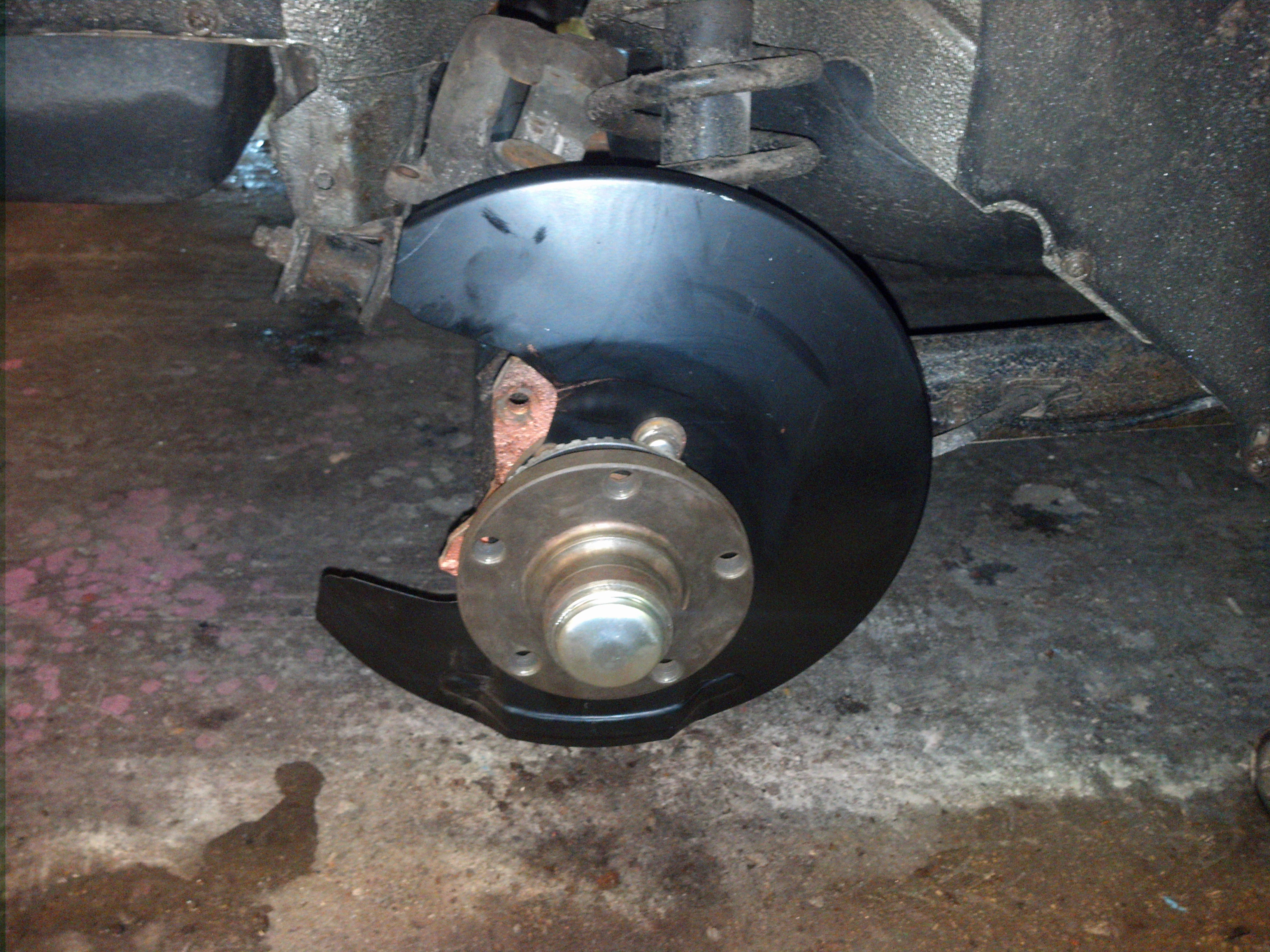

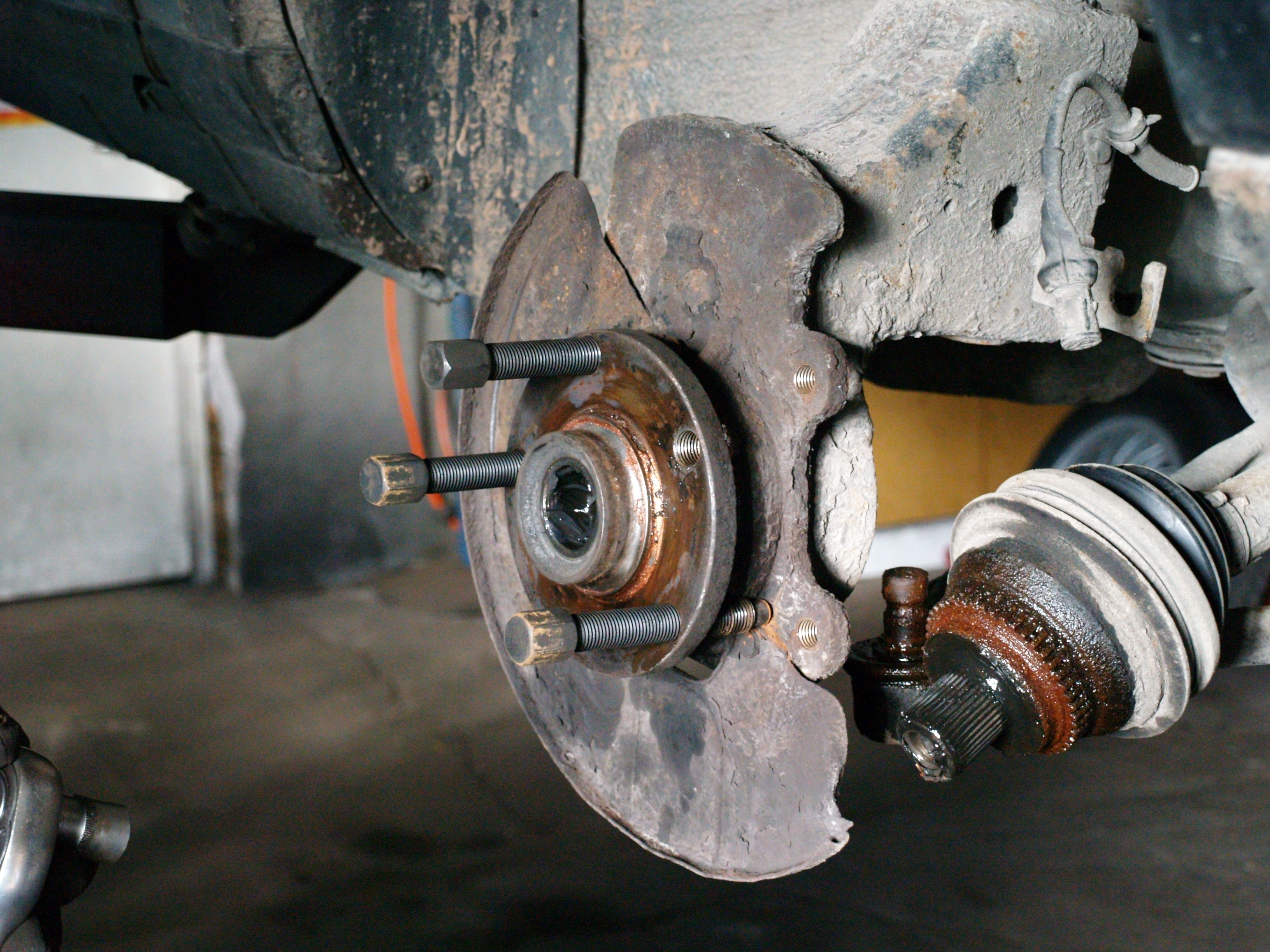

Uus aasta käes ning ratta laager tagant poolt hakkas huulgama.
Ees ootas vahetus koos abs rõngastega ning ka kaitse plekid läksid vahetusse.
Paar pilti ka:
Parem plekk: http://www.upload.ee/thumb/4444533/IMG_20150103_153228.jpg
Vasak plekk: http://www.upload.ee/thumb/4444535/IMG_20150103_161451.jpg
http://www.upload.ee/thumb/4444534/IMG_20150103_161020.jpg

Palju see kaitseplekk maksis ka kui saladus ei ole?
SalmA
Asukoht: Tallinn/Rapla/Lokuta
Auto: 100 Sedan 2.5 TDI 90
postitati 05.01.15 06:25 Tsiteeri
Algselt postitas: StS
Vast olid umbes 50 euri paar. Täpselt ei mäleta. Sai need võetud Forsist.

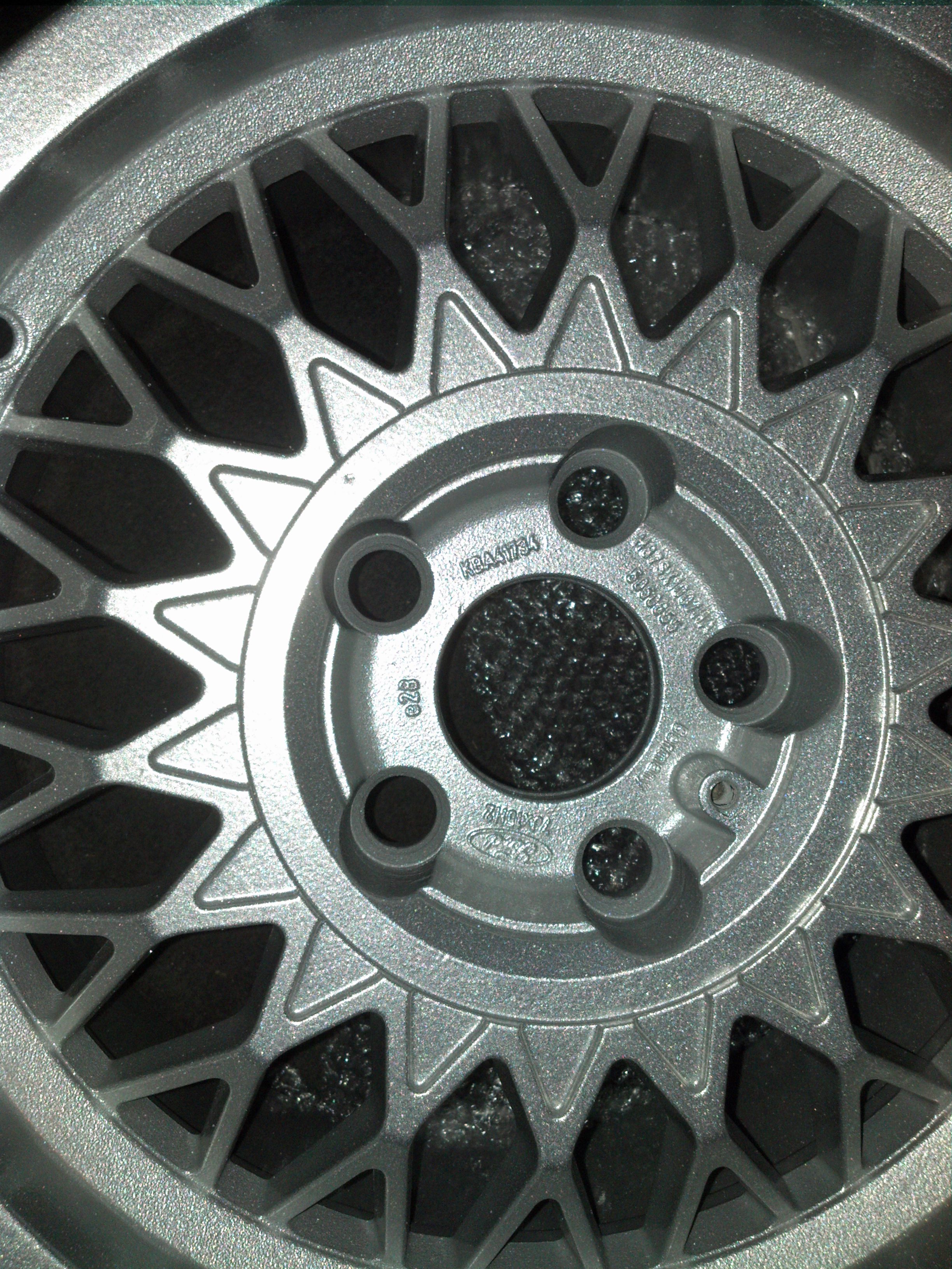

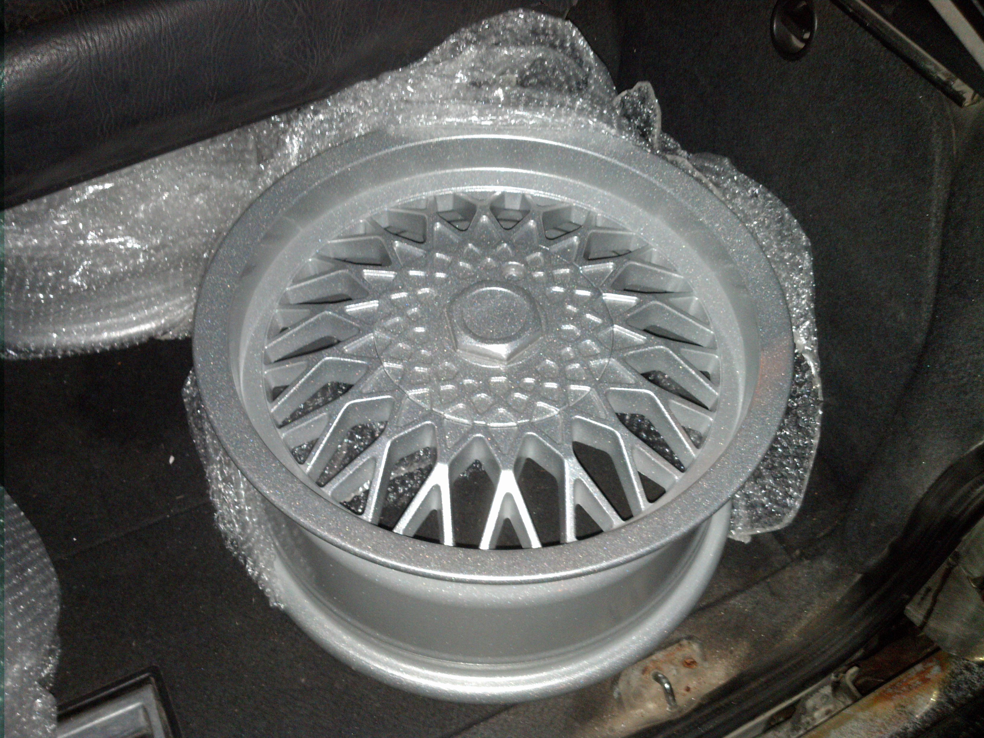

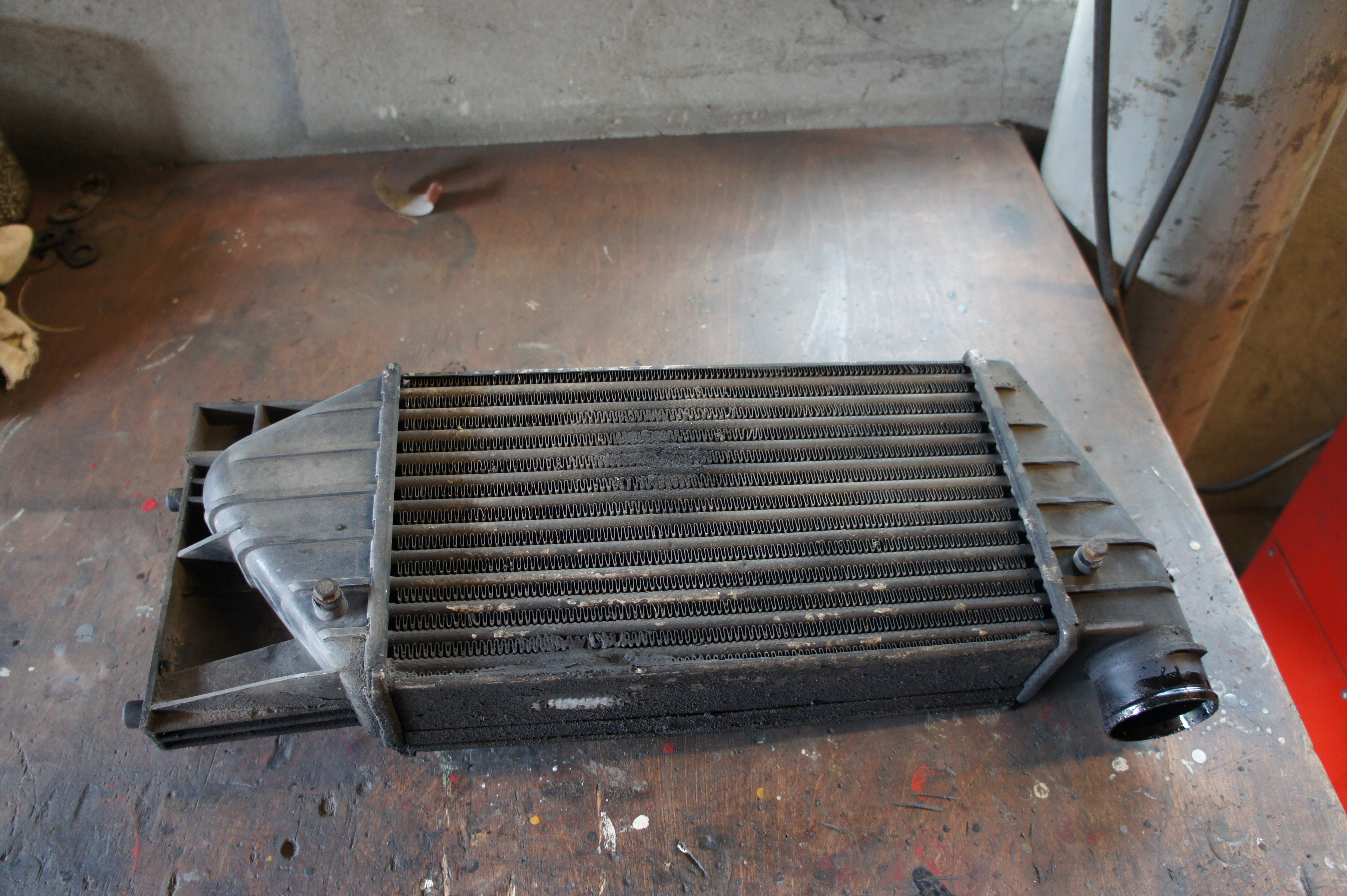

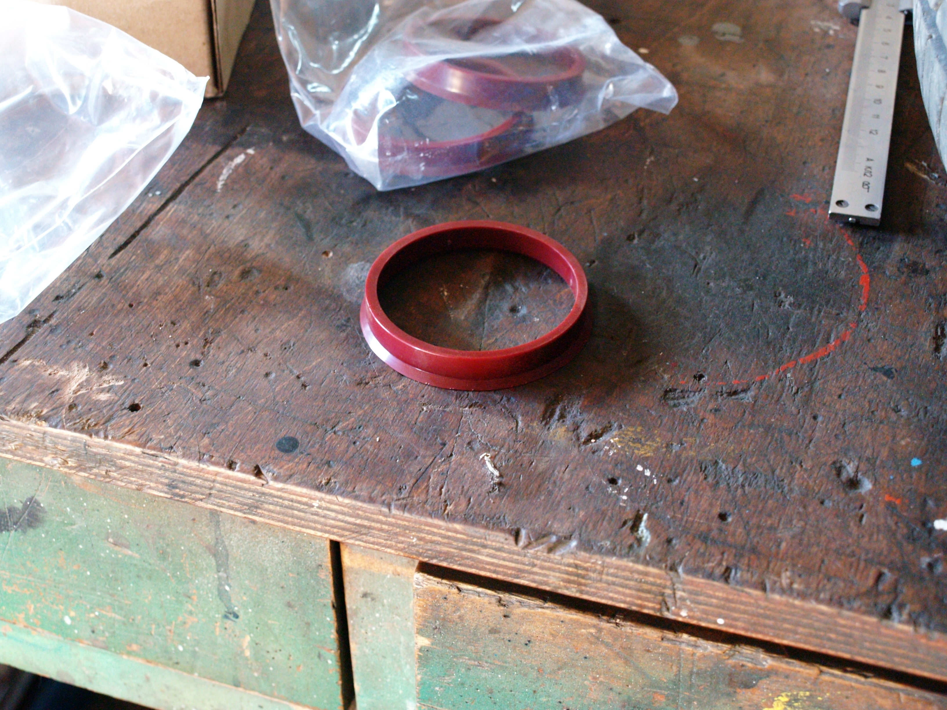

Täna jõudsid sellised asjad minu kätte:
https://www.upload.ee/thumb/4590515/IMG_20150323_190847.jpg
https://www.upload.ee/thumb/4590516/IMG_20150323_190909.jpg
https://www.upload.ee/thumb/4590517/IMG_20150323_190923.jpg

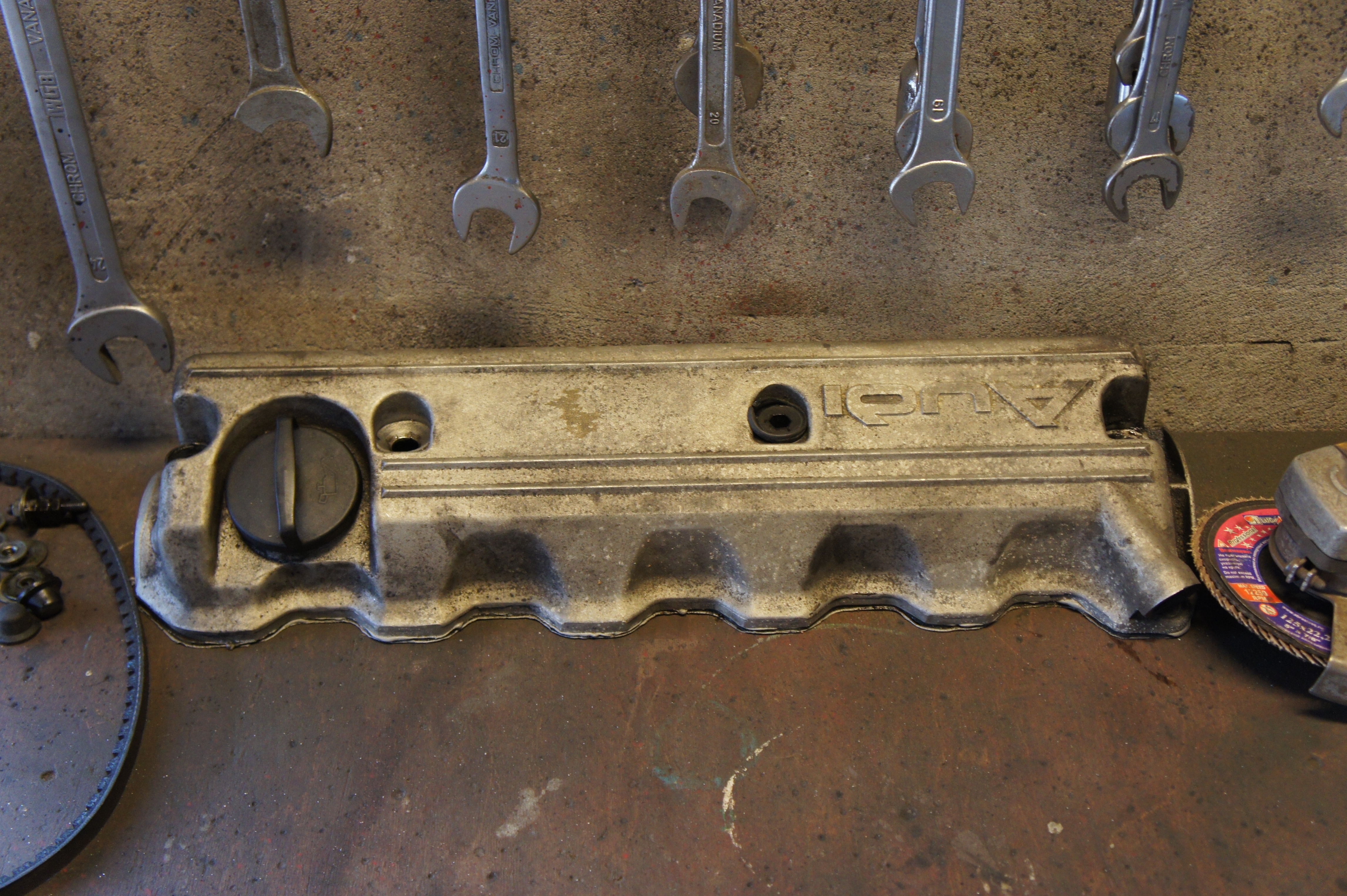

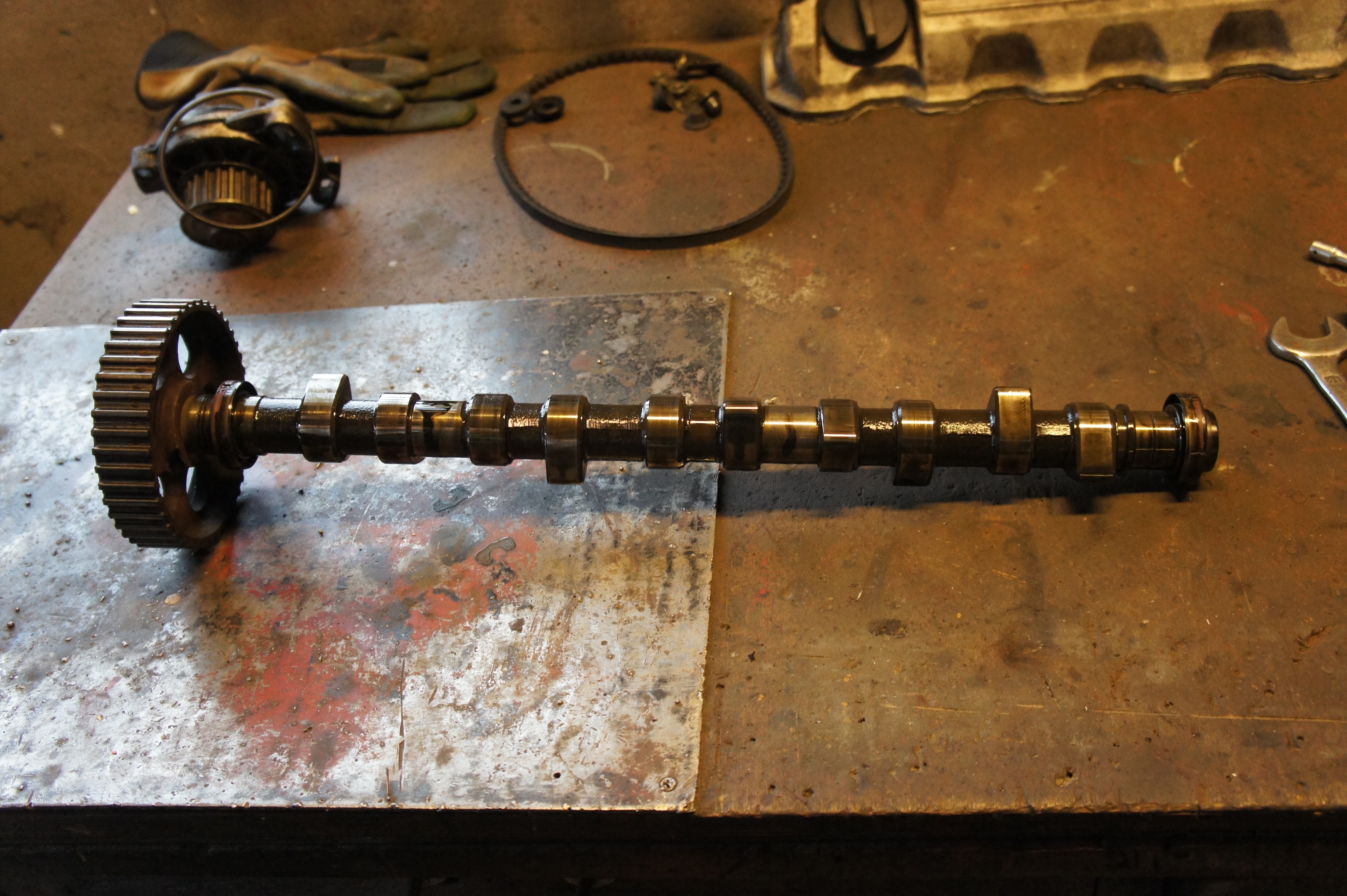

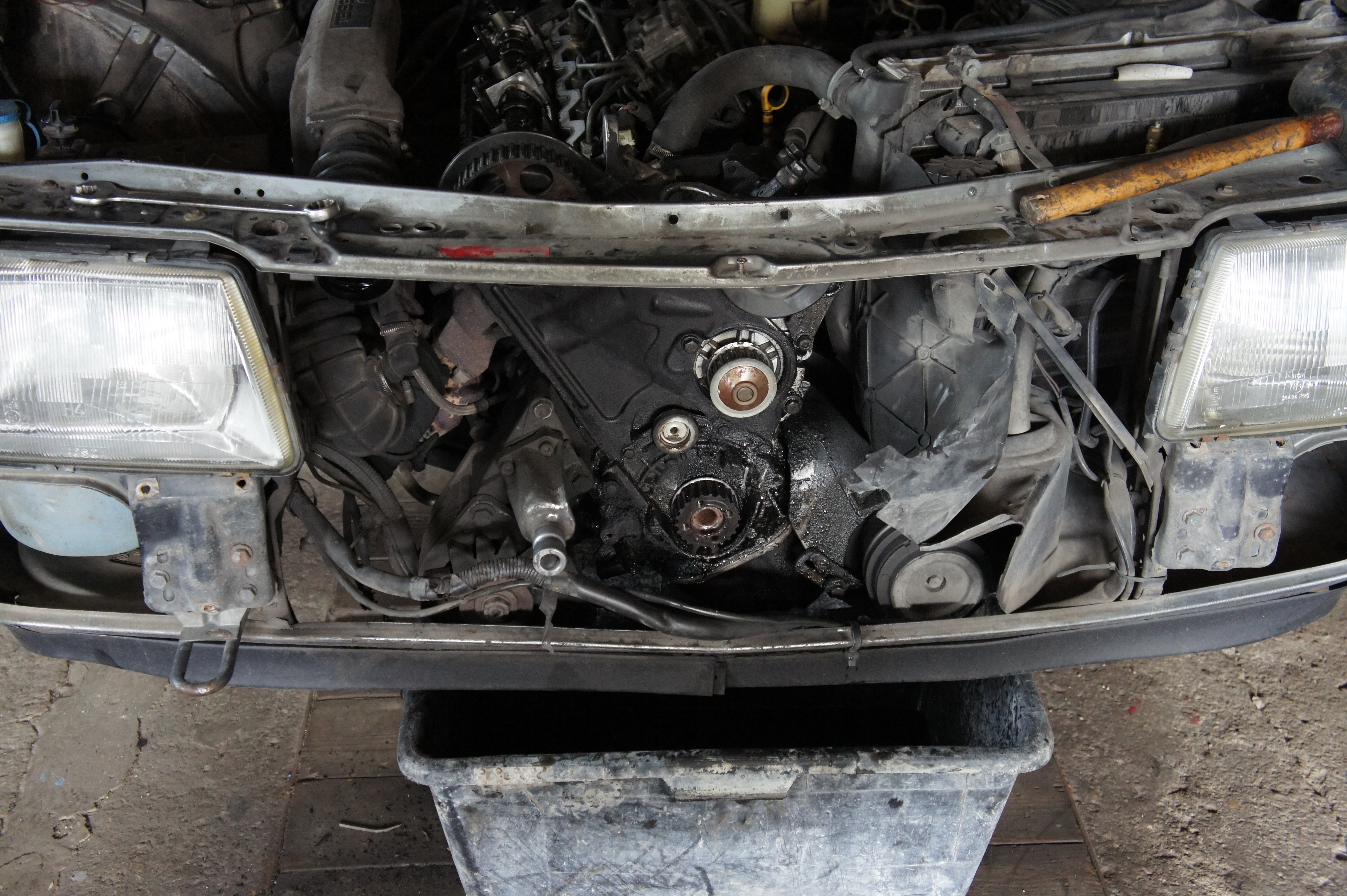

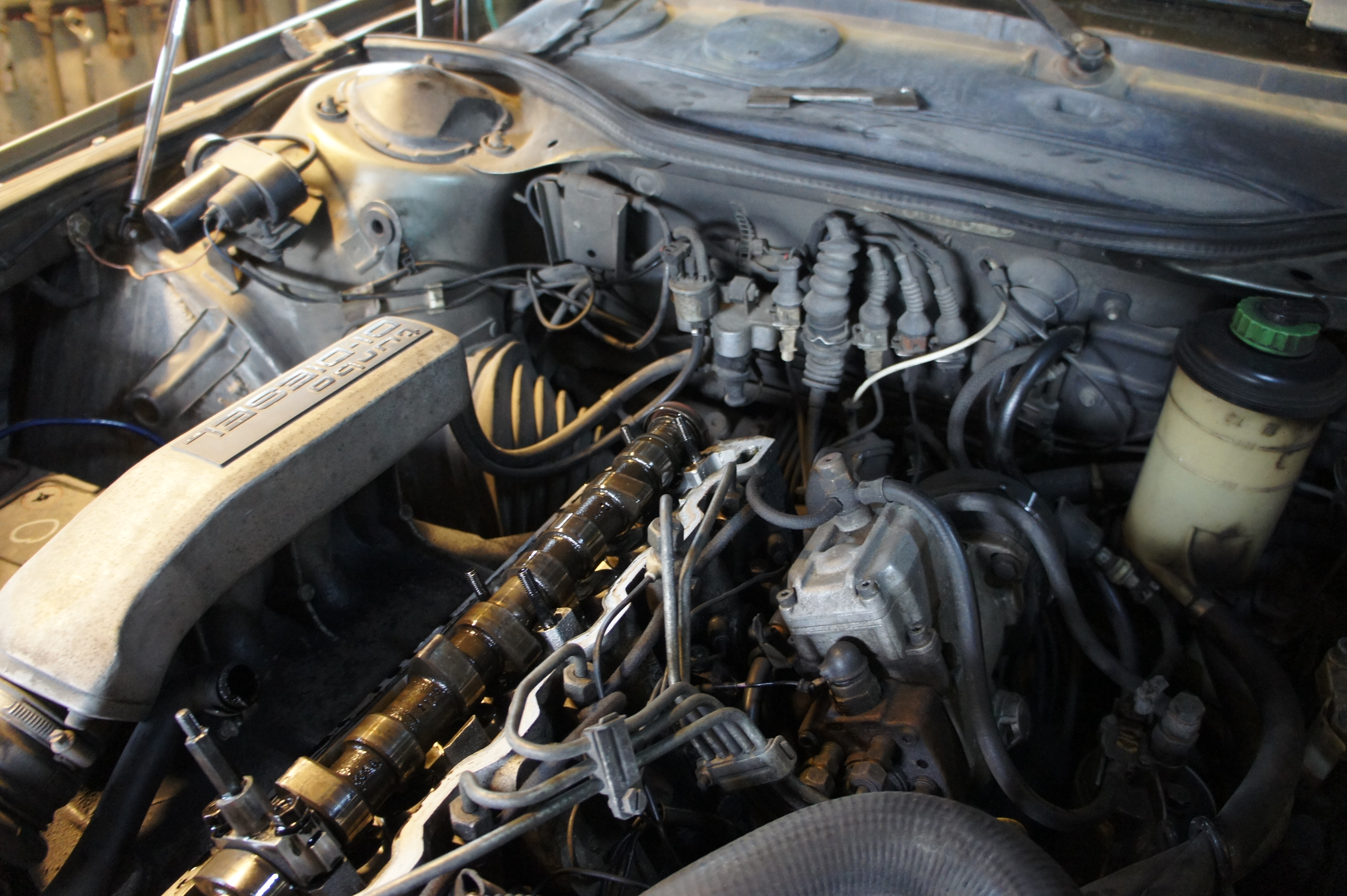

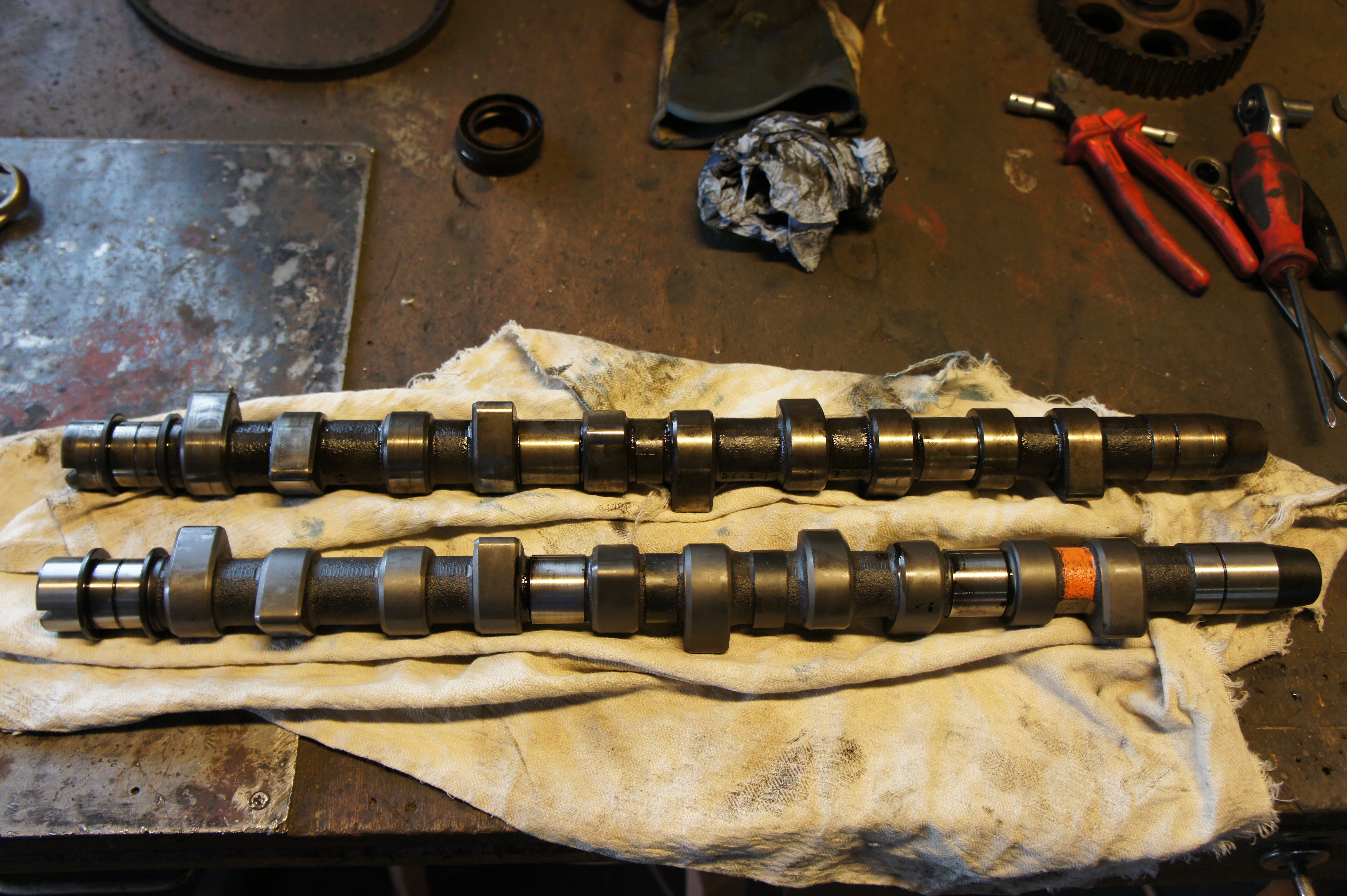

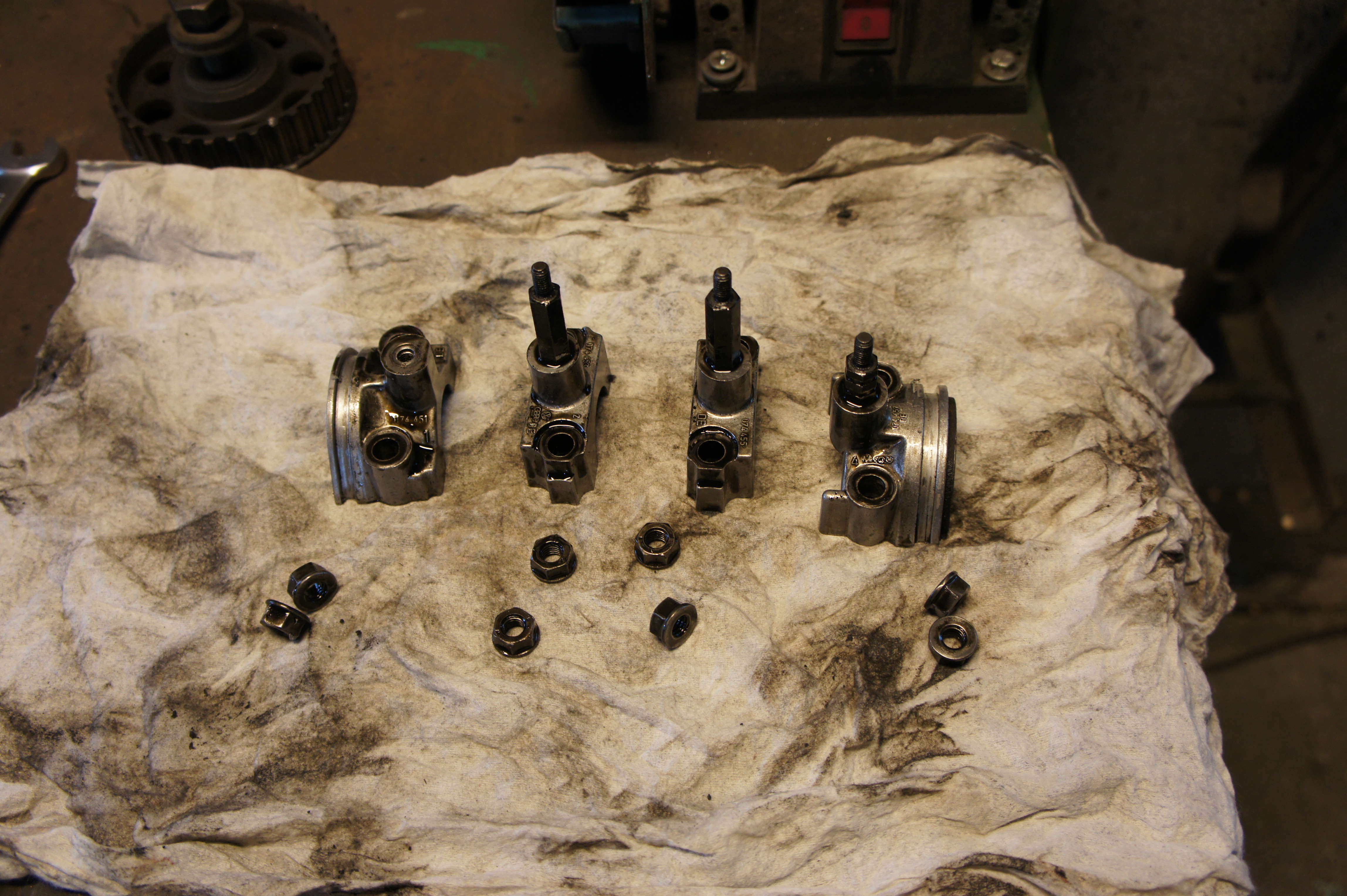

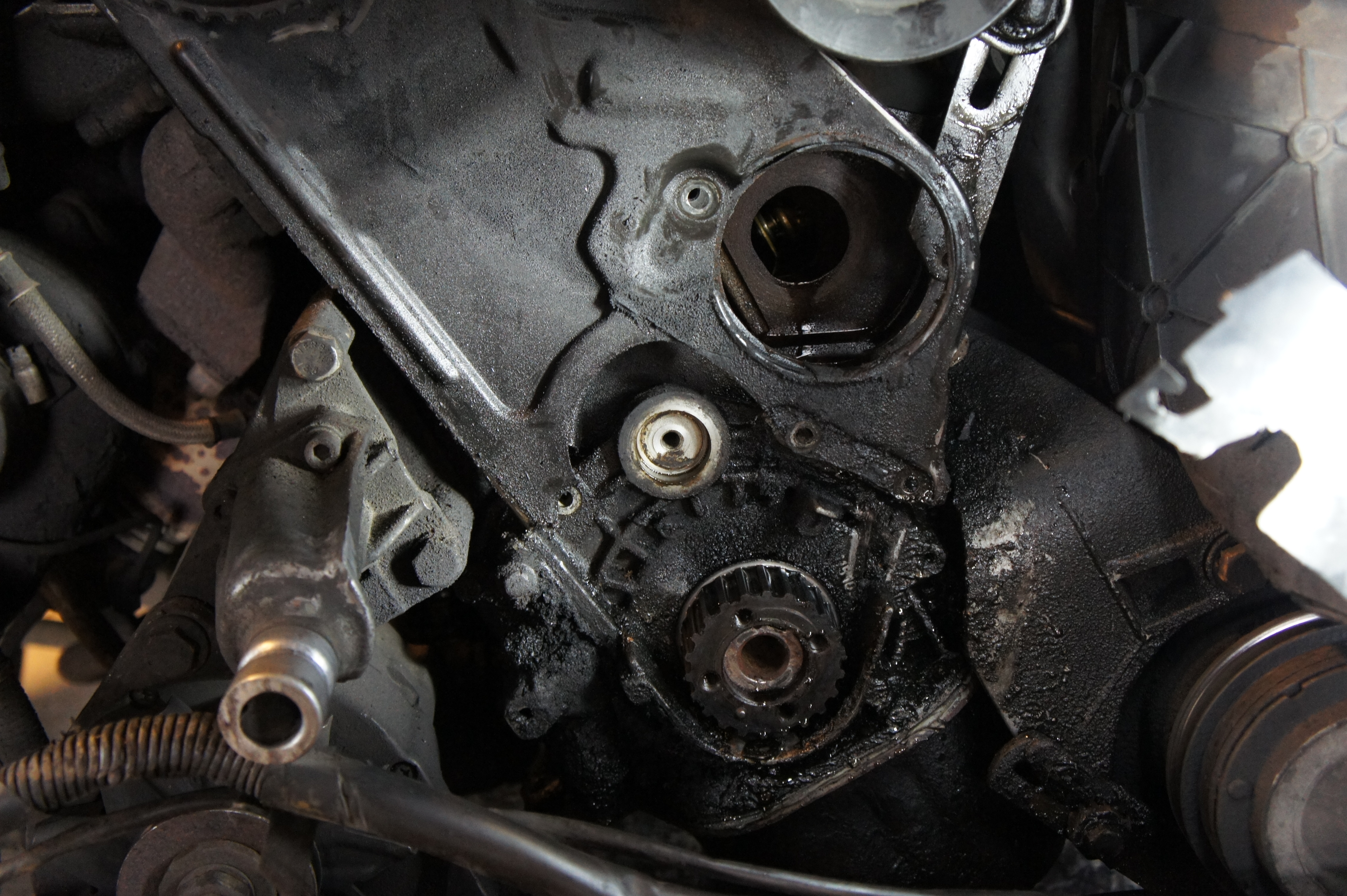

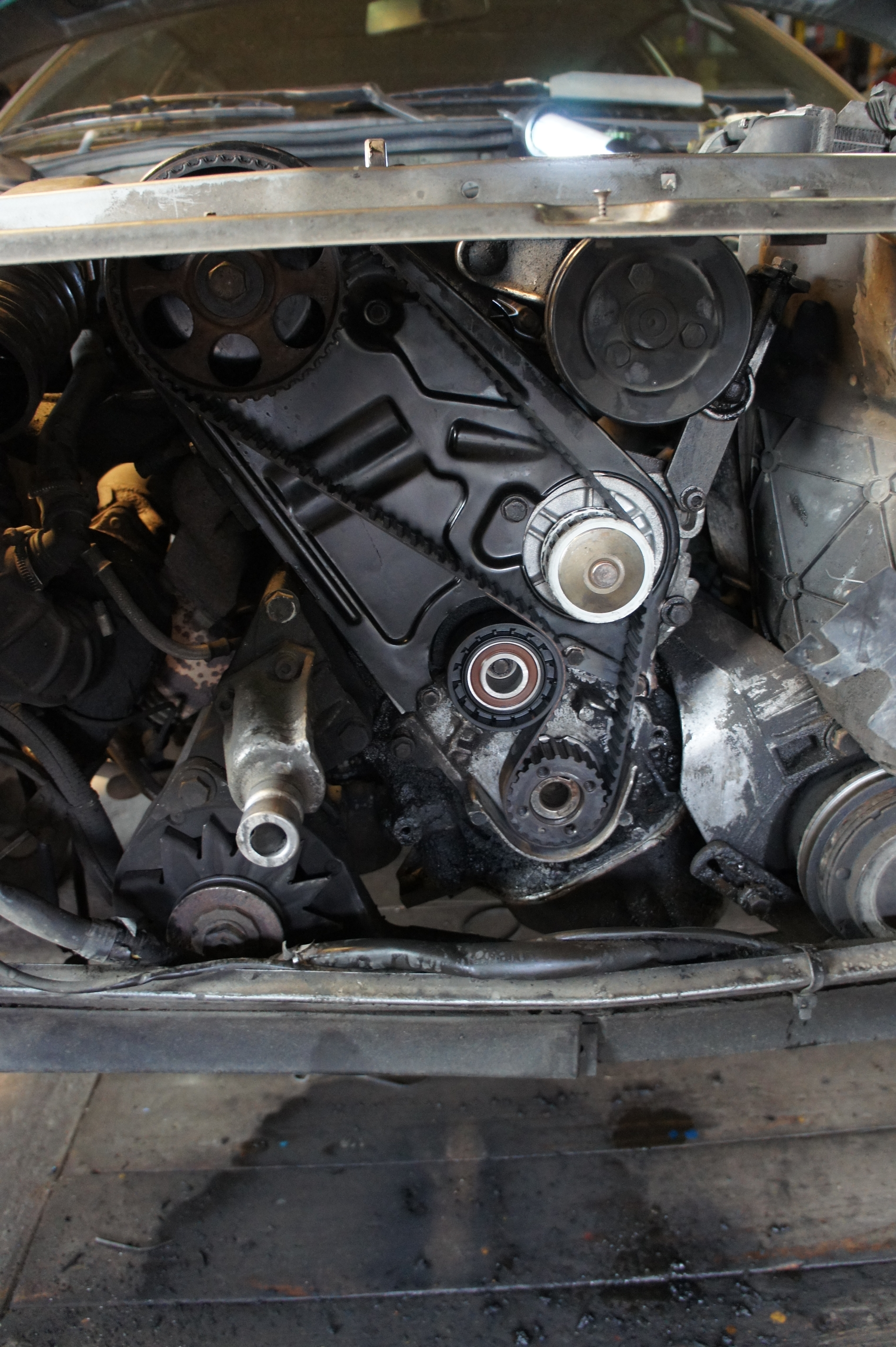

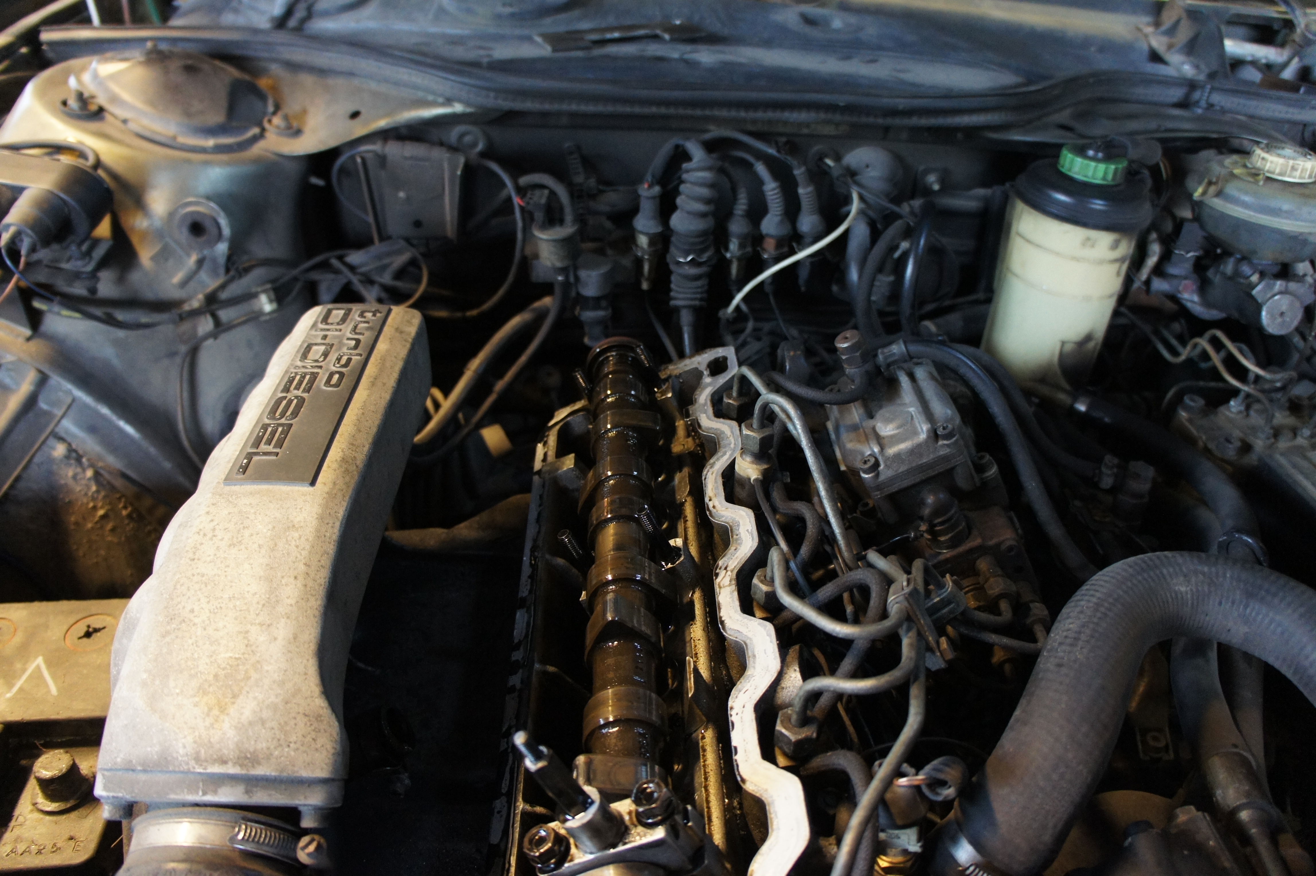

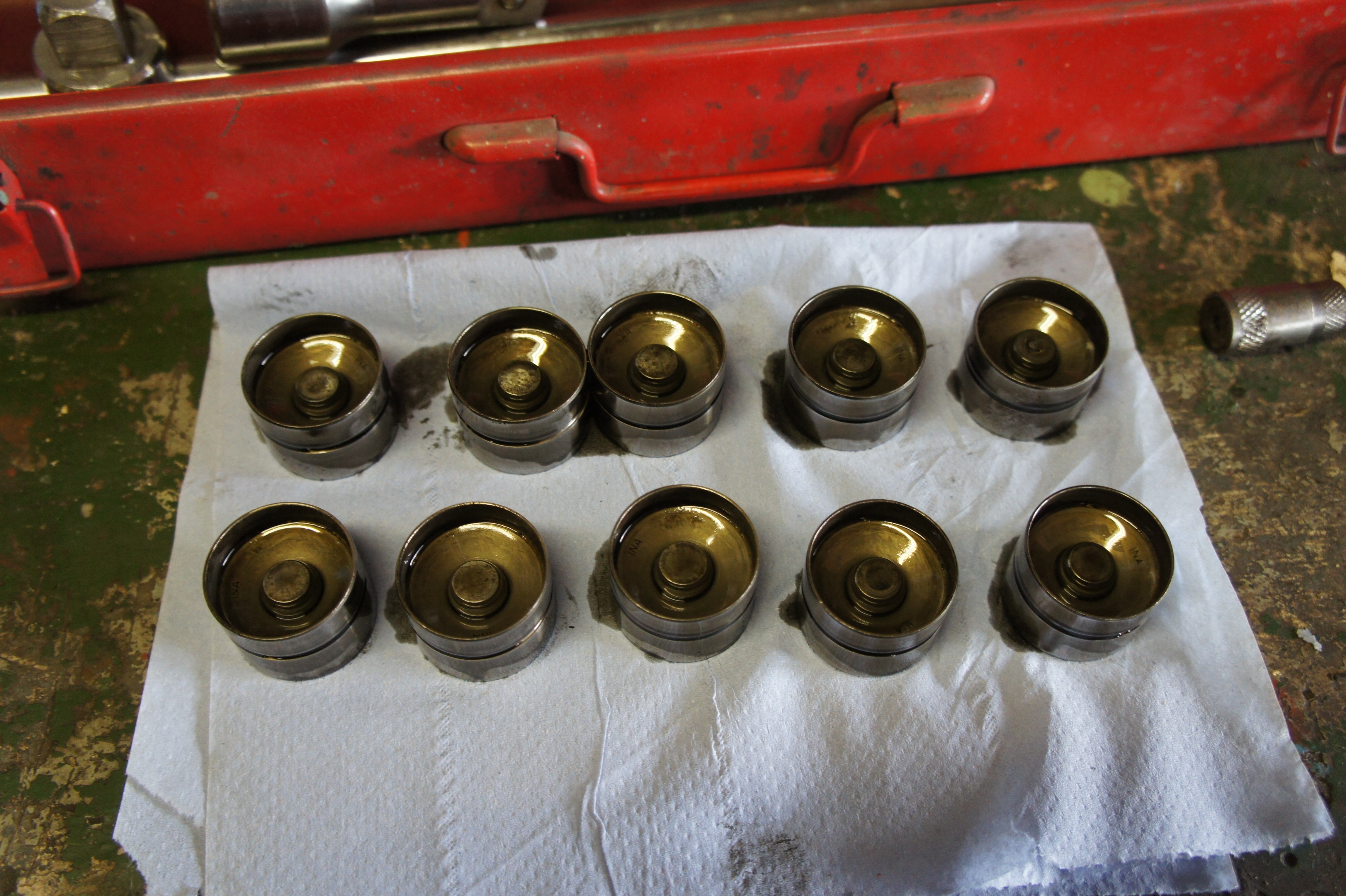

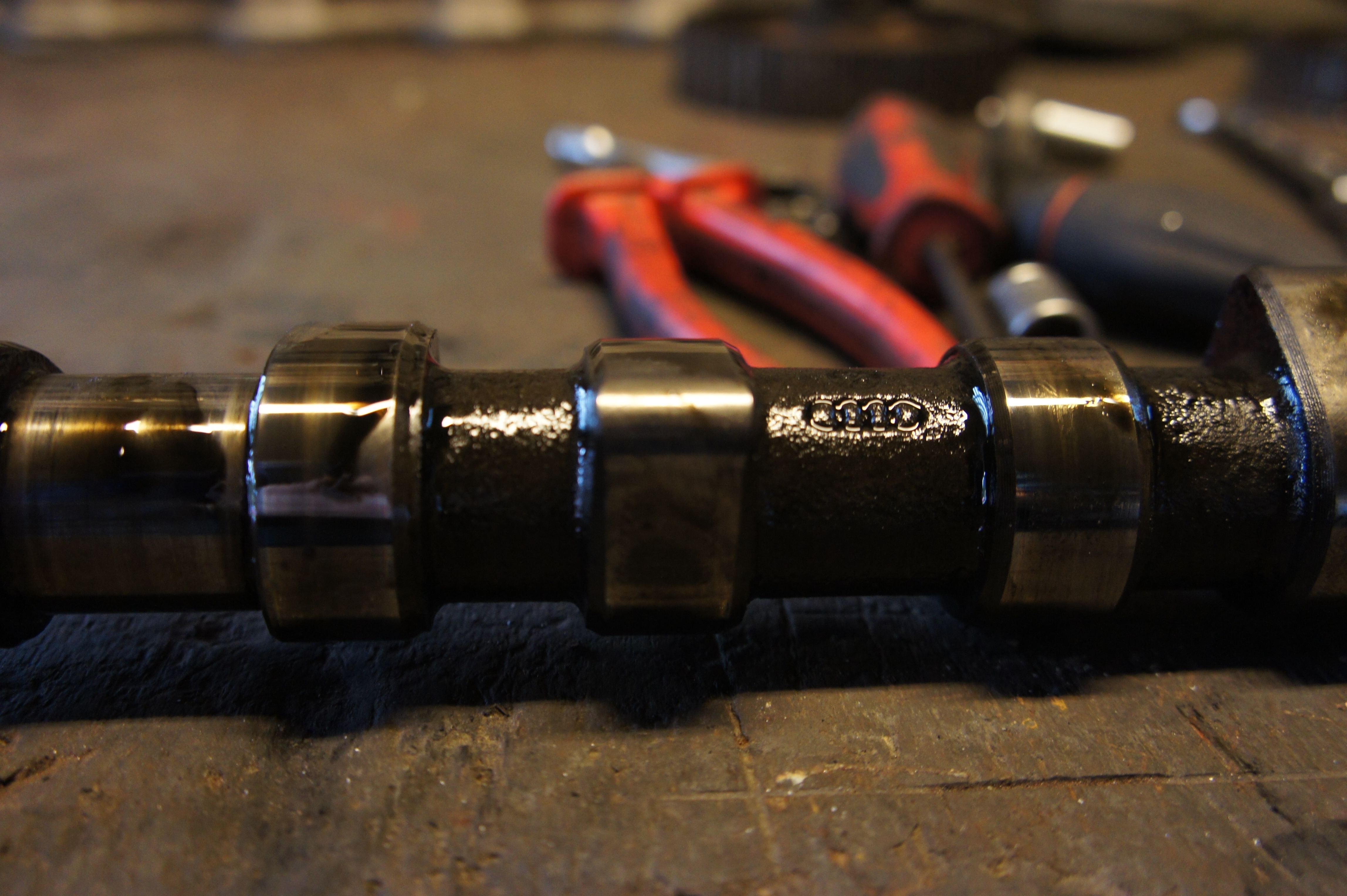

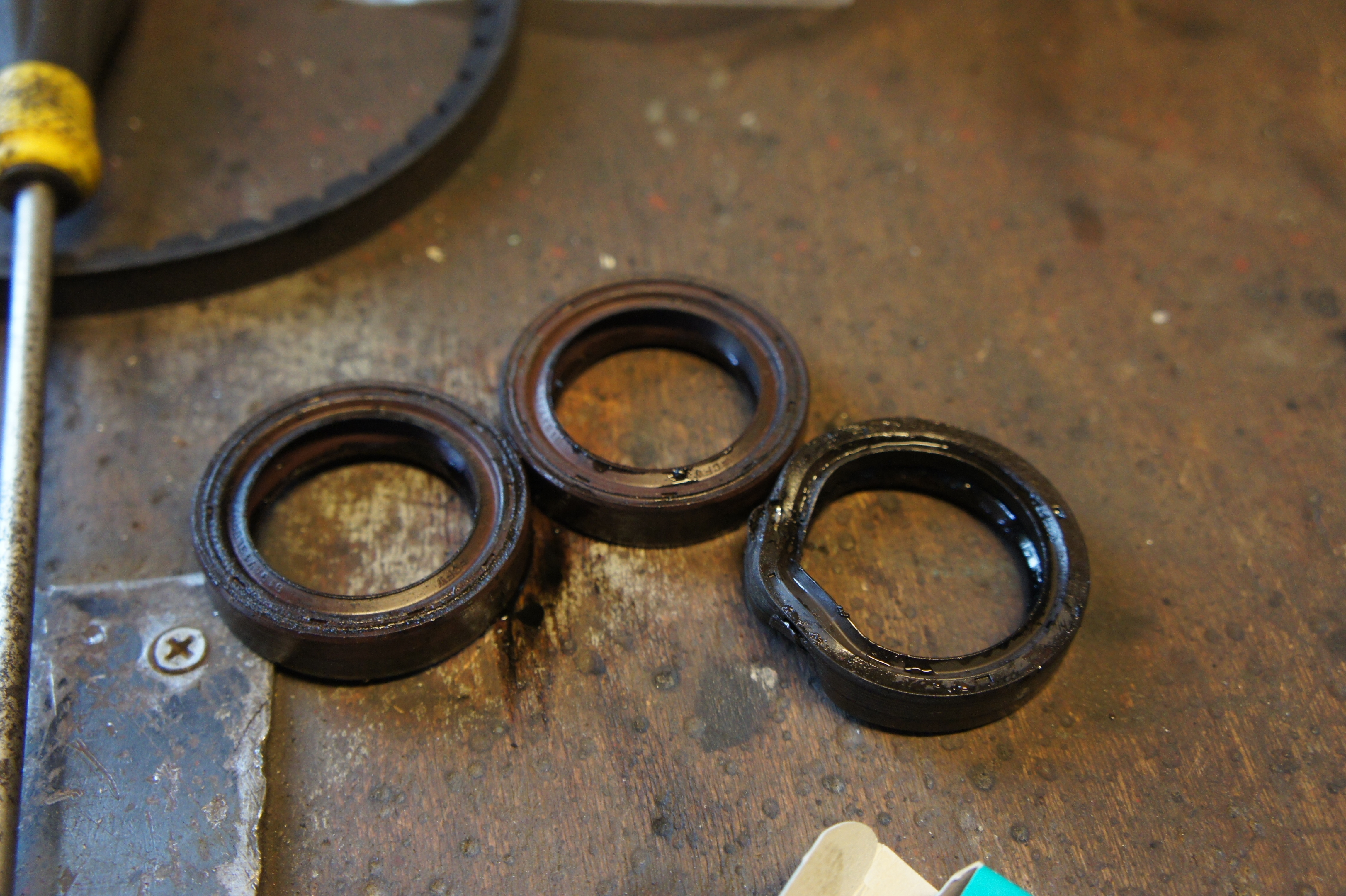

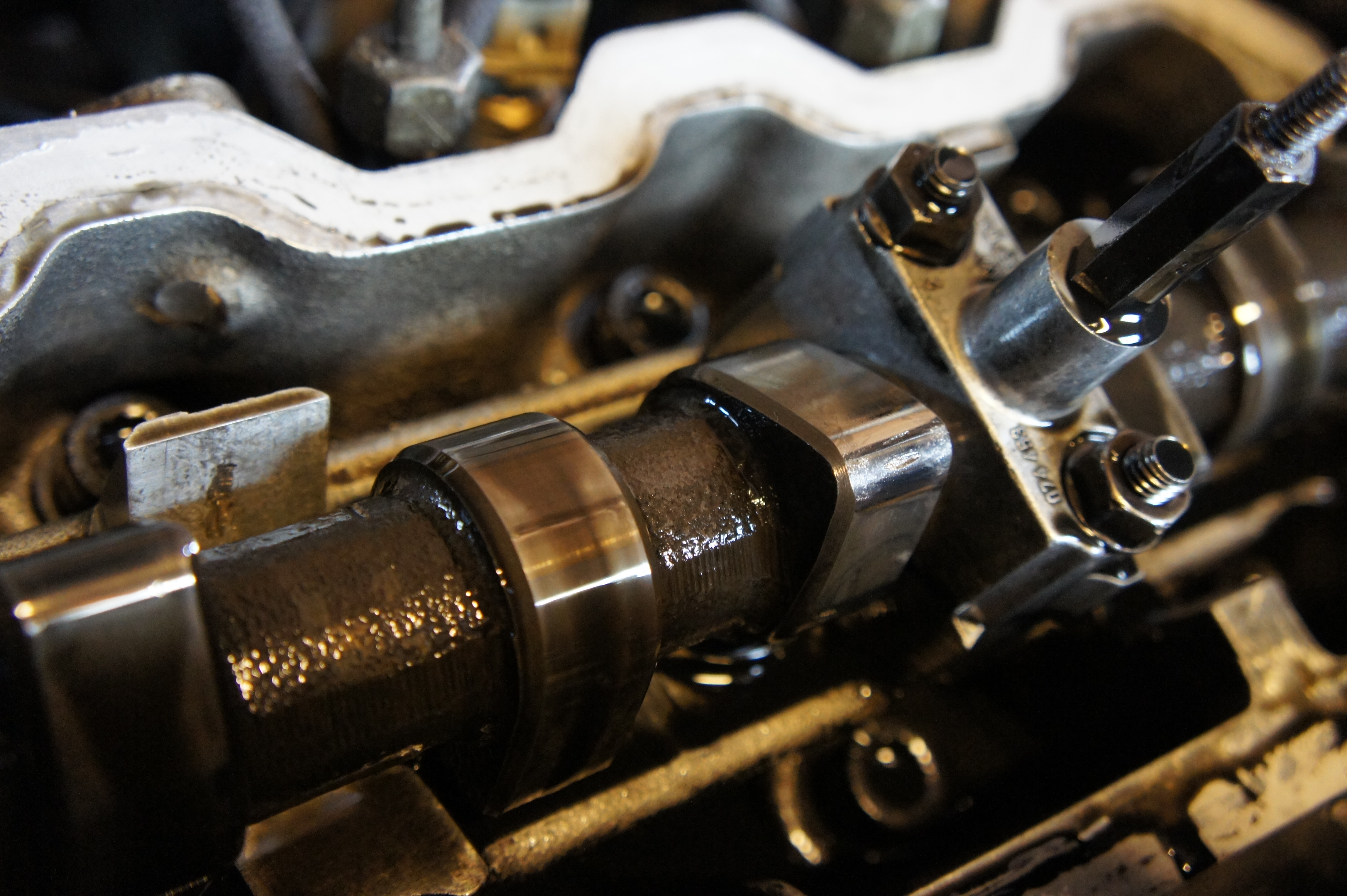

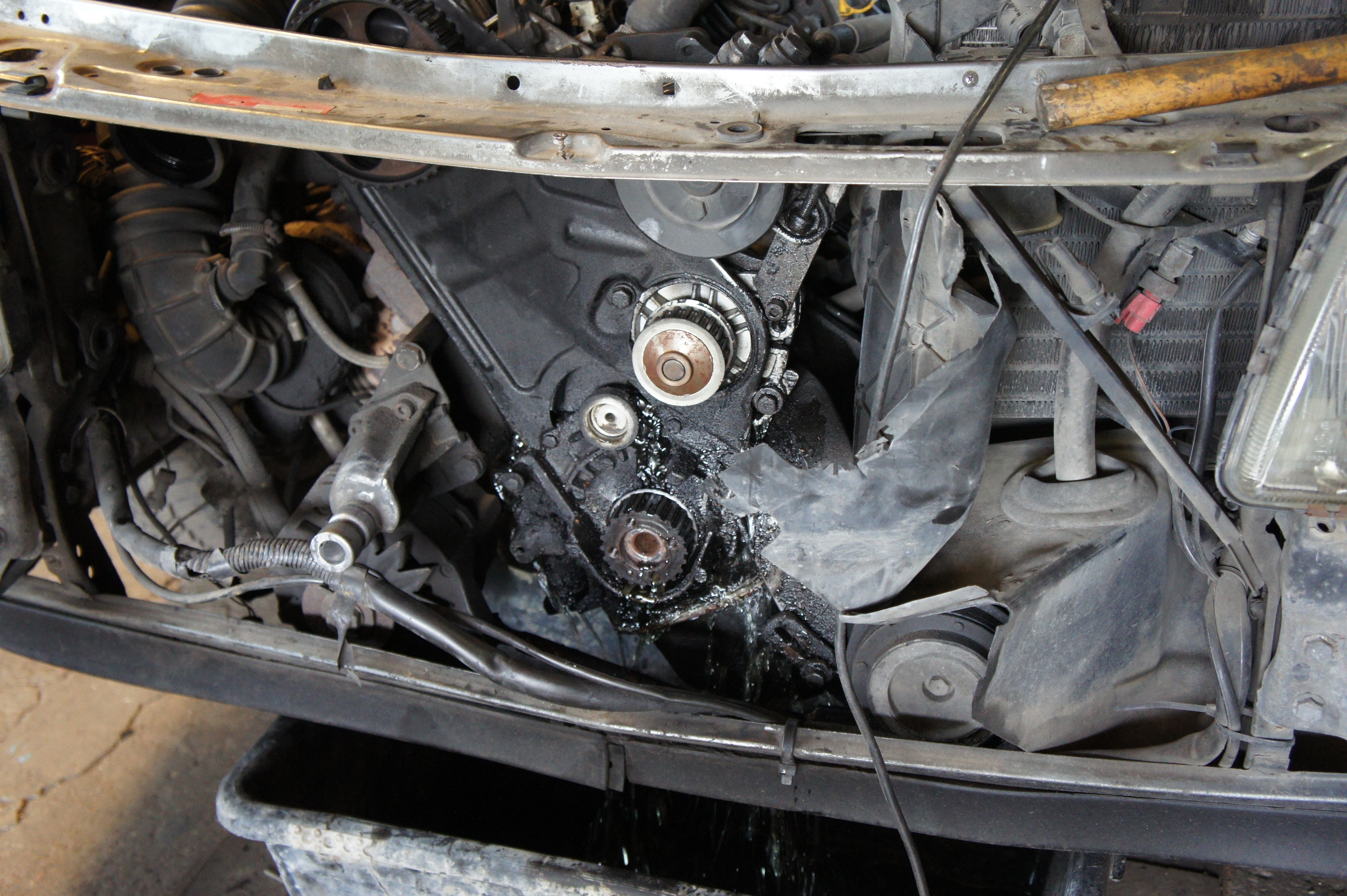

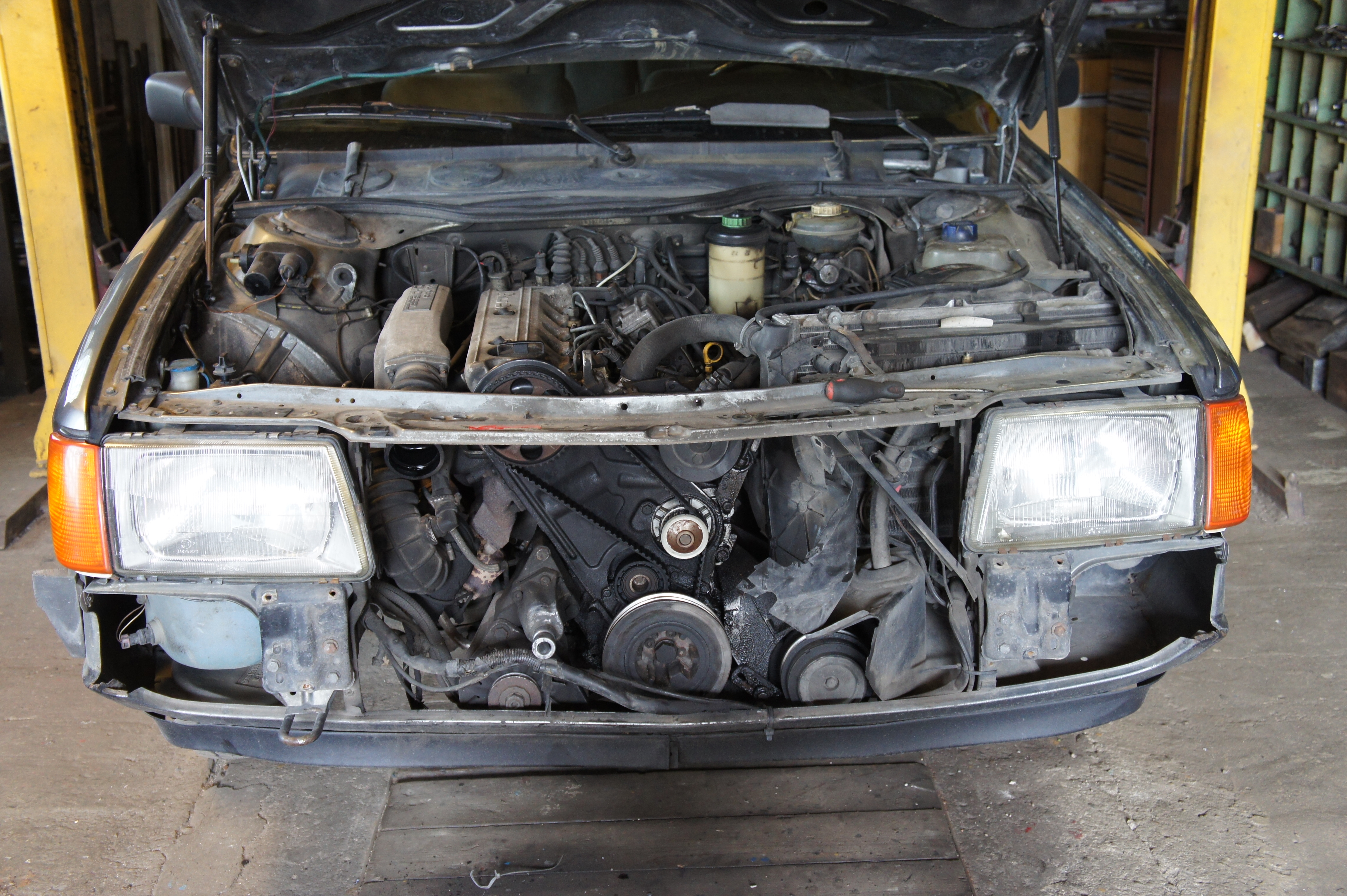

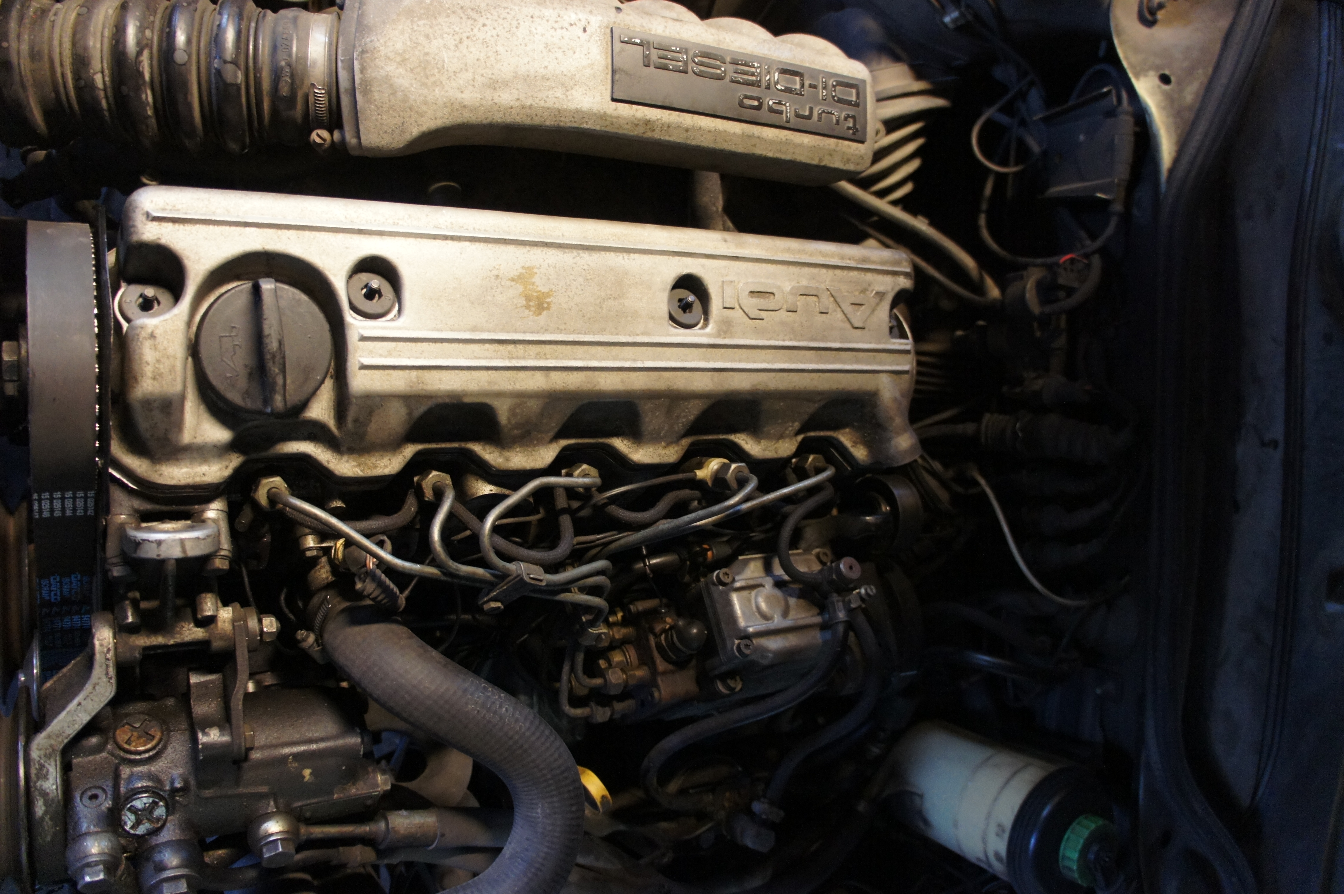

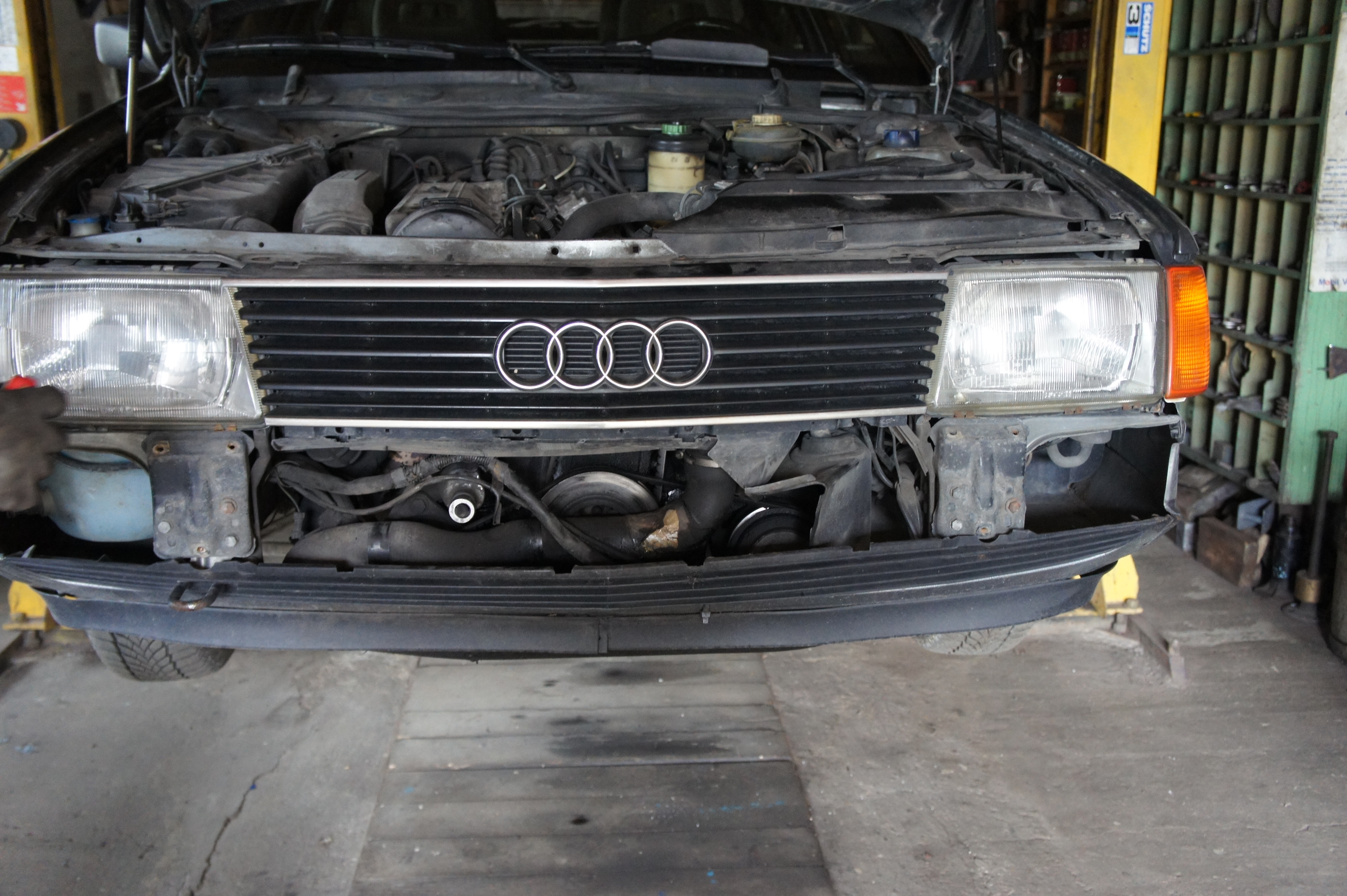

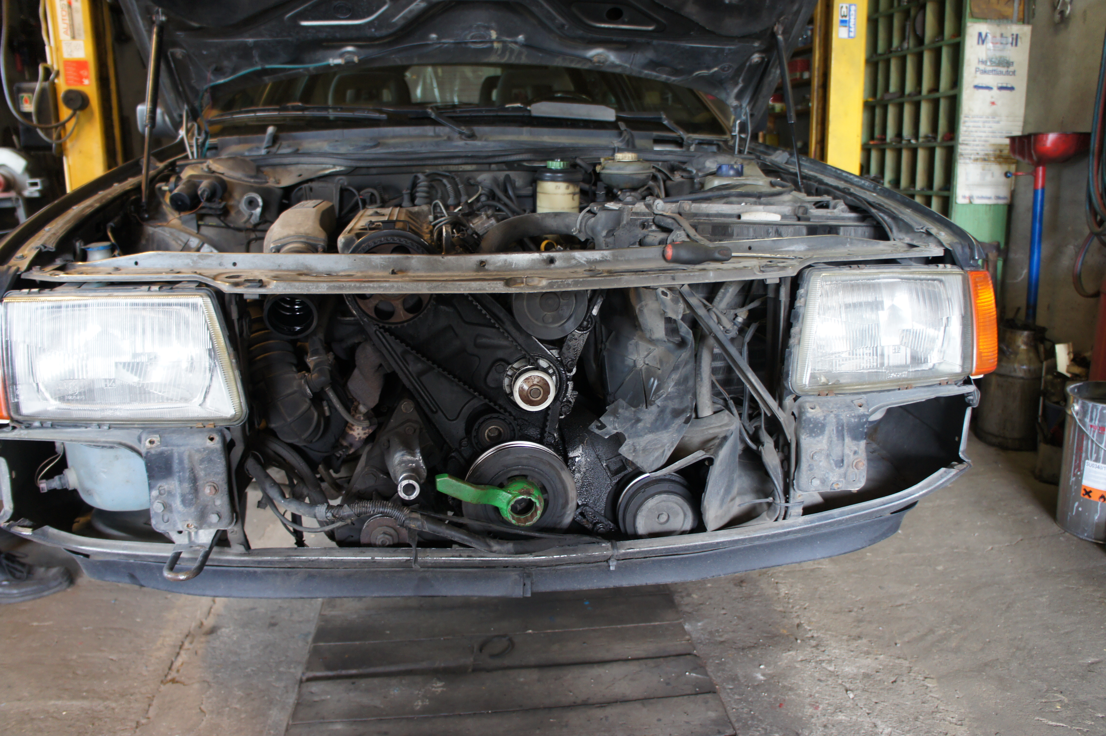

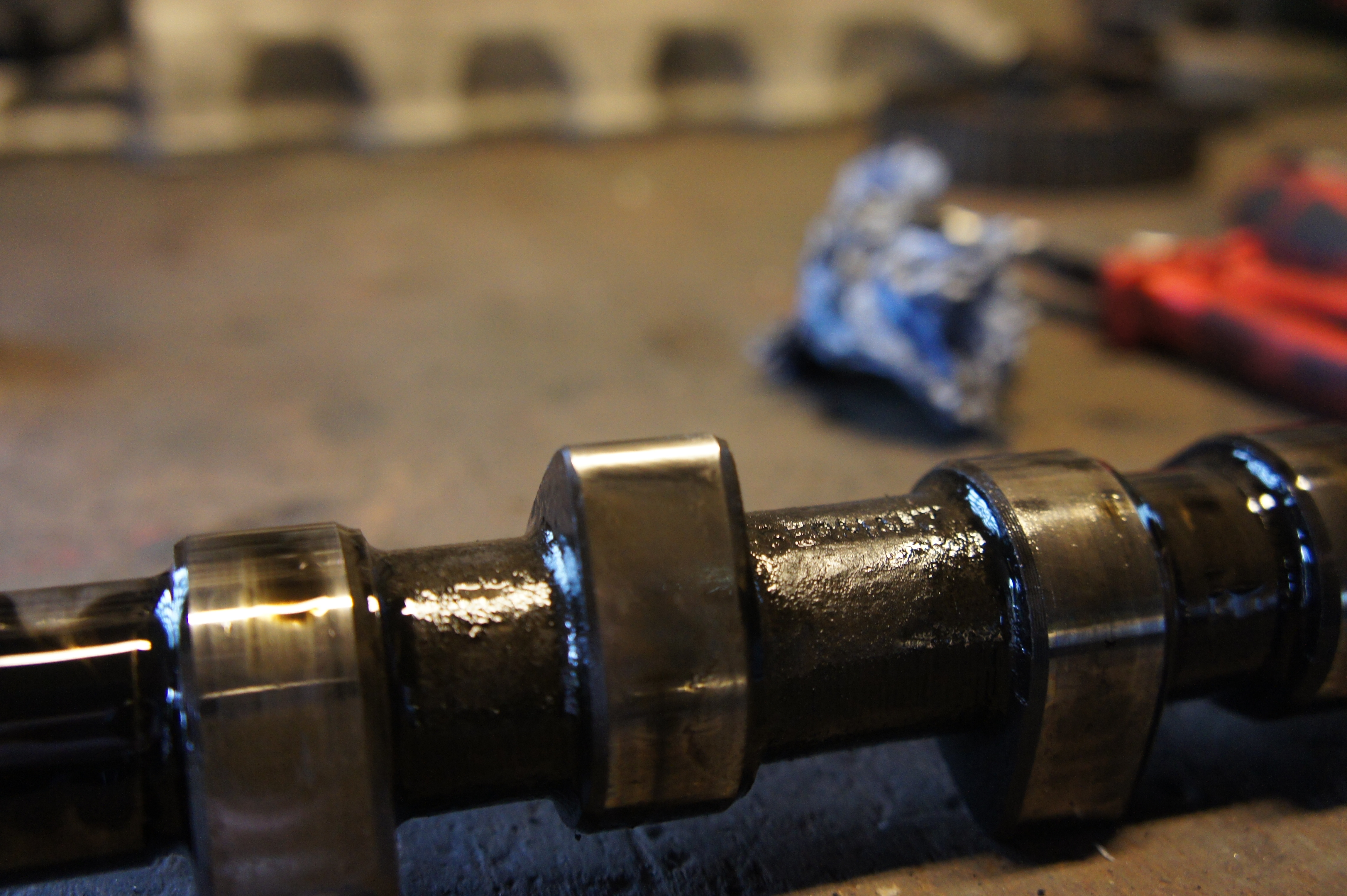

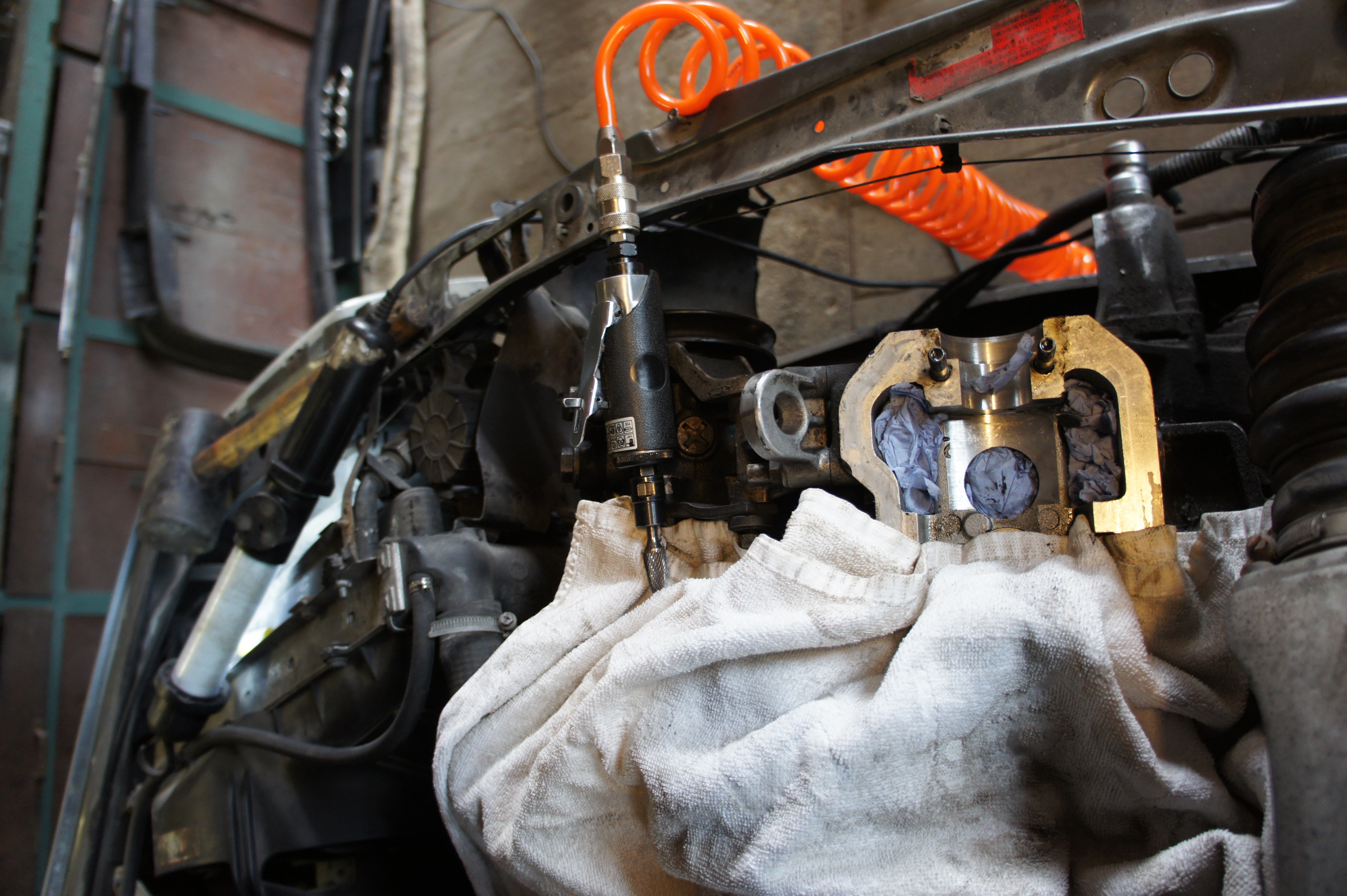

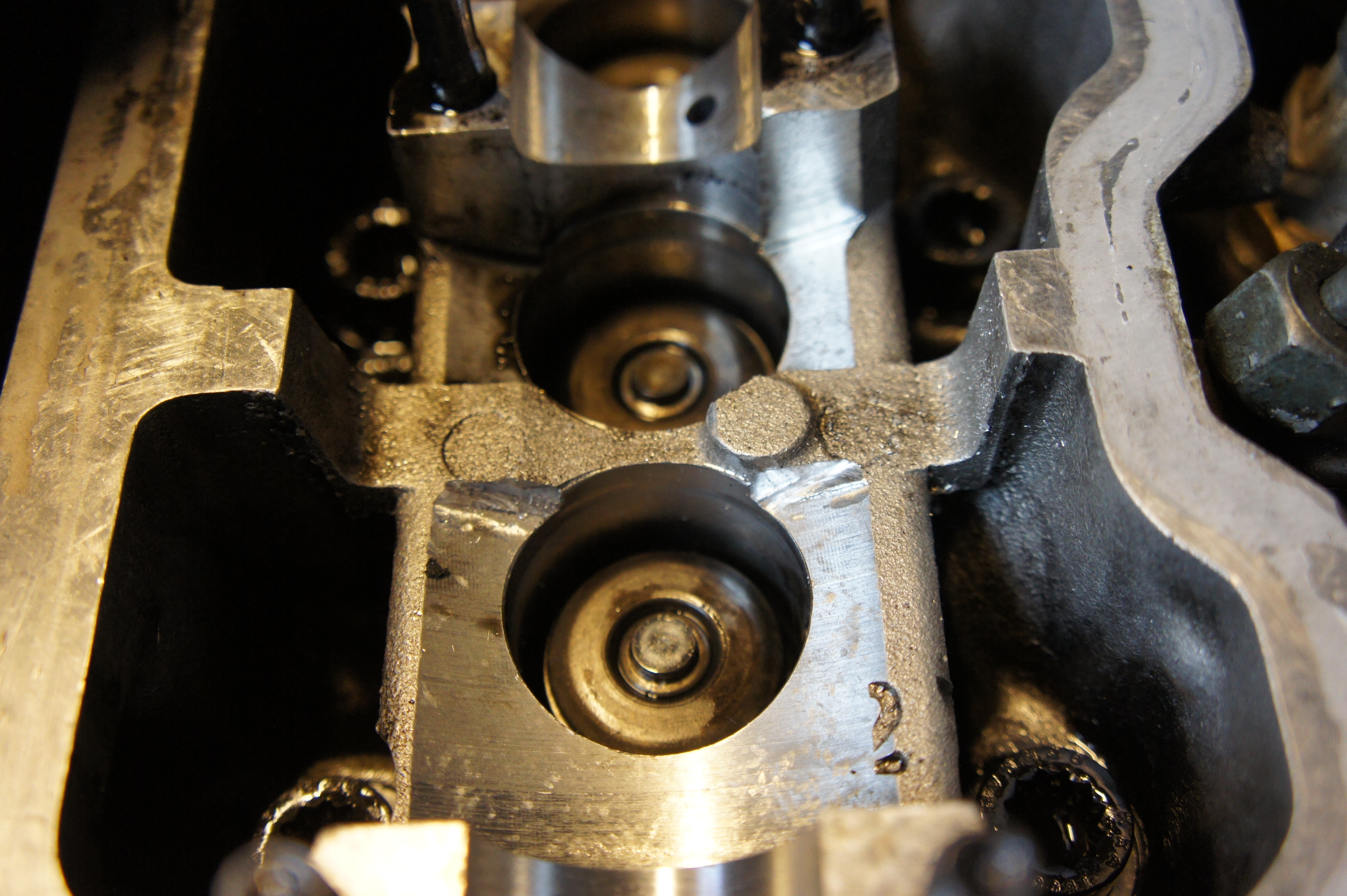

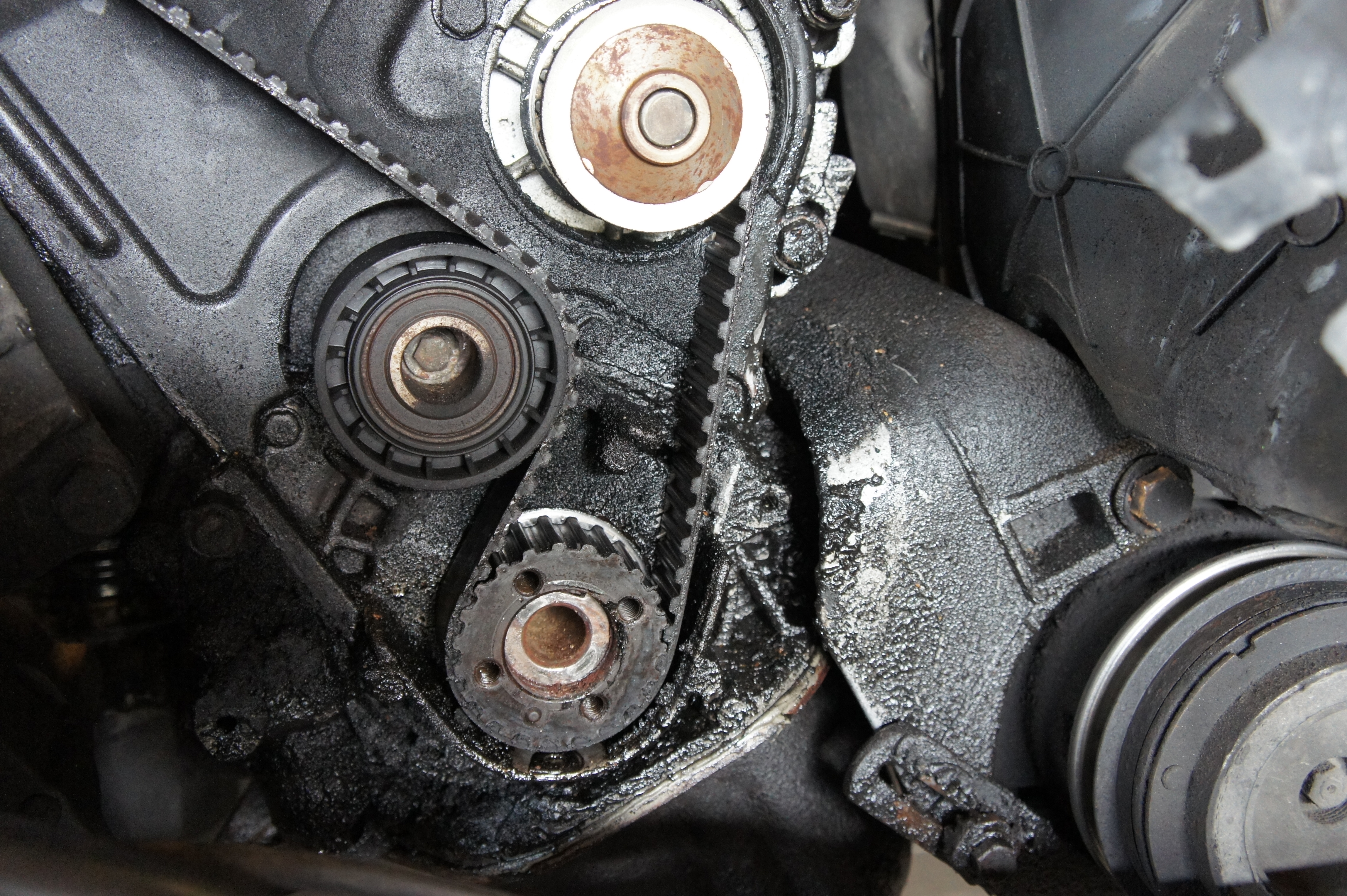

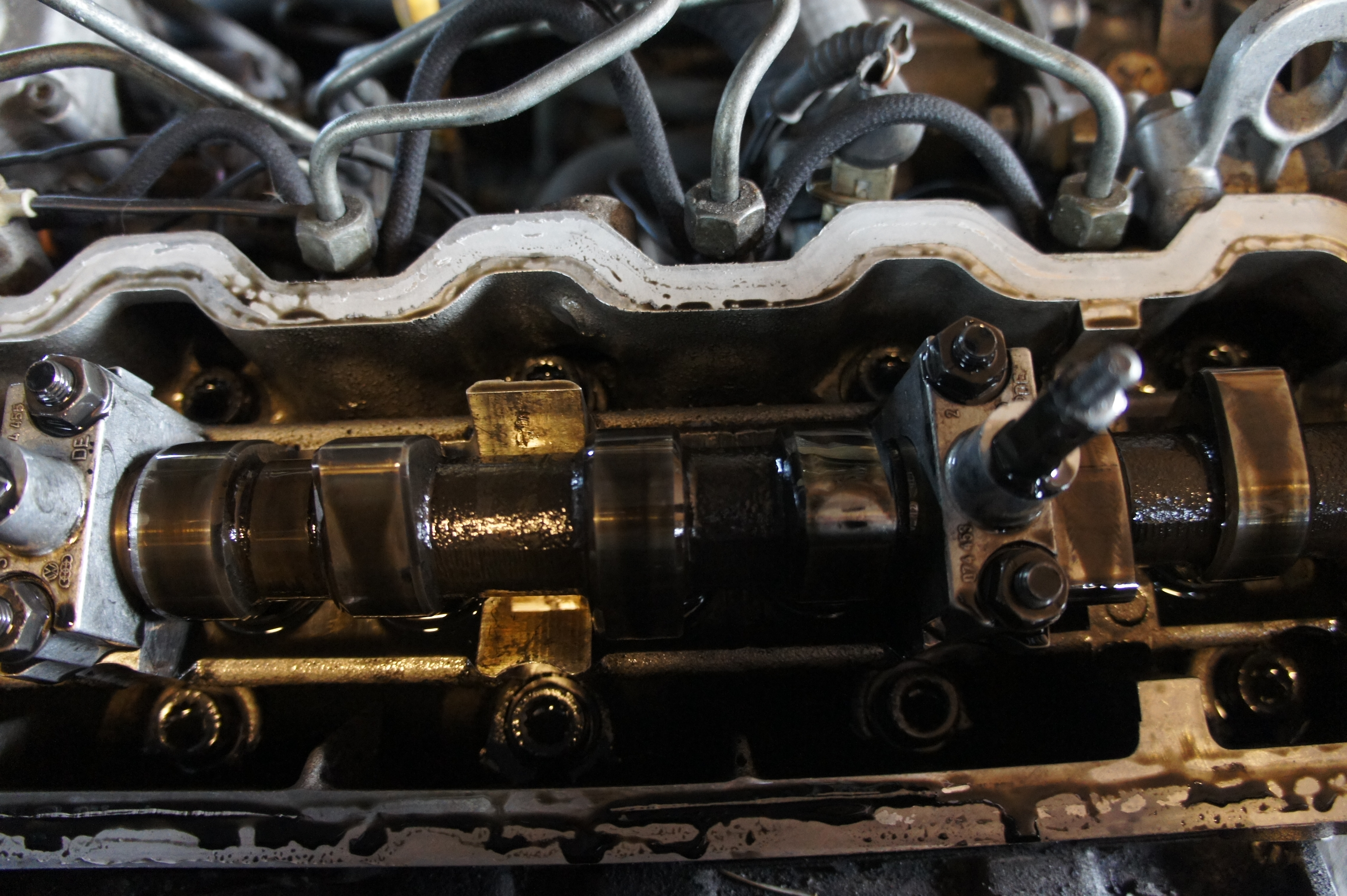

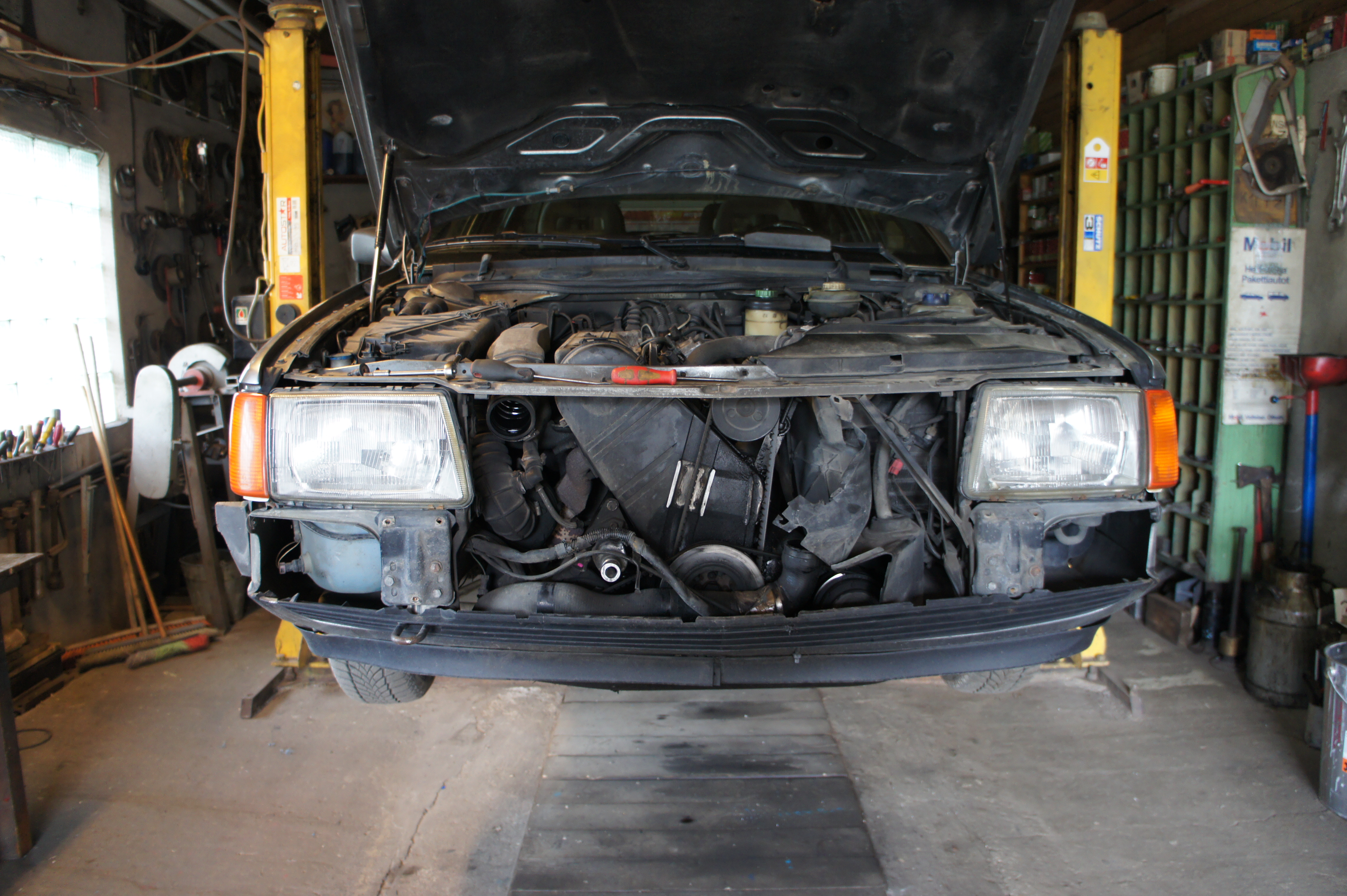

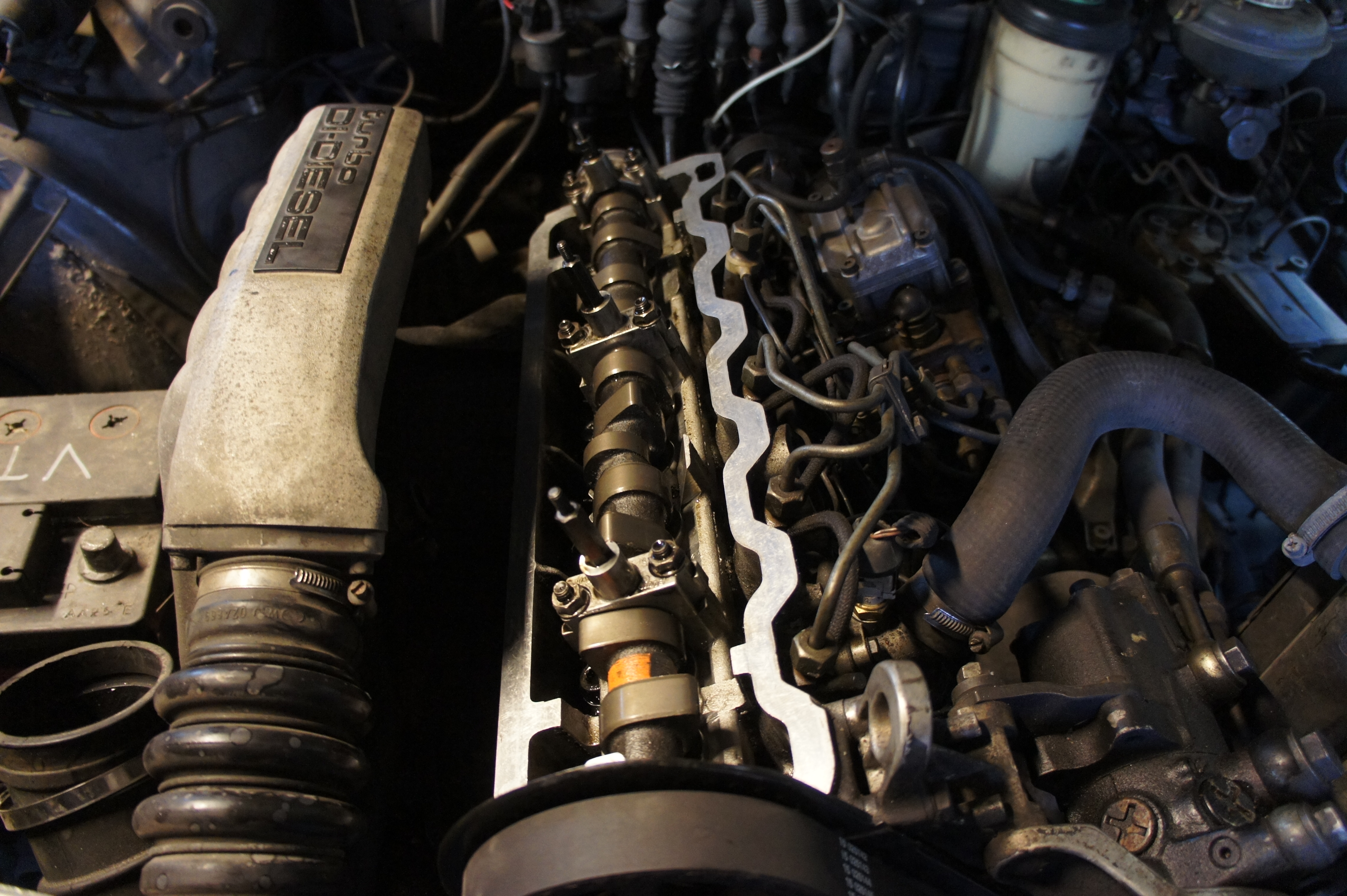

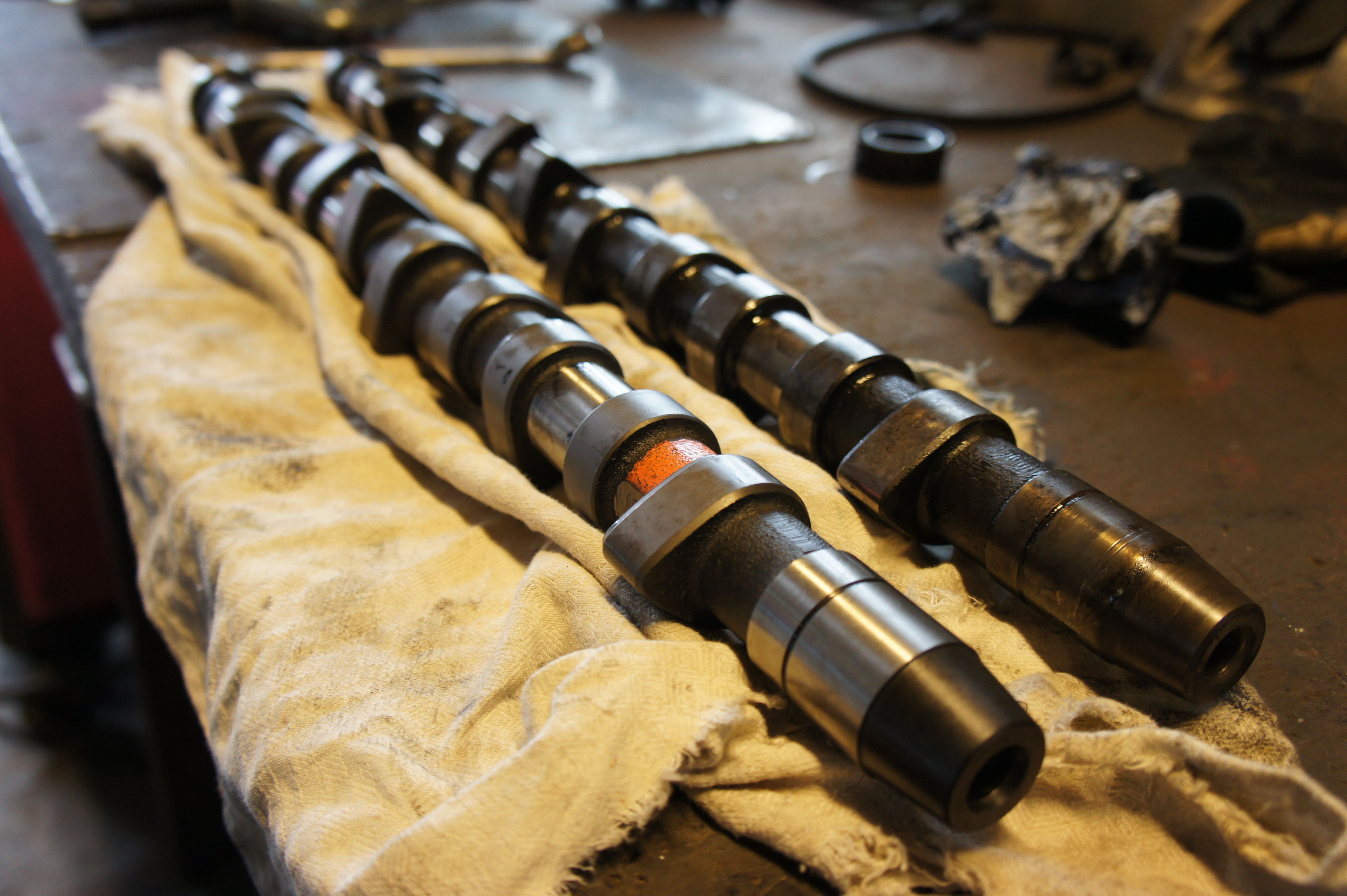

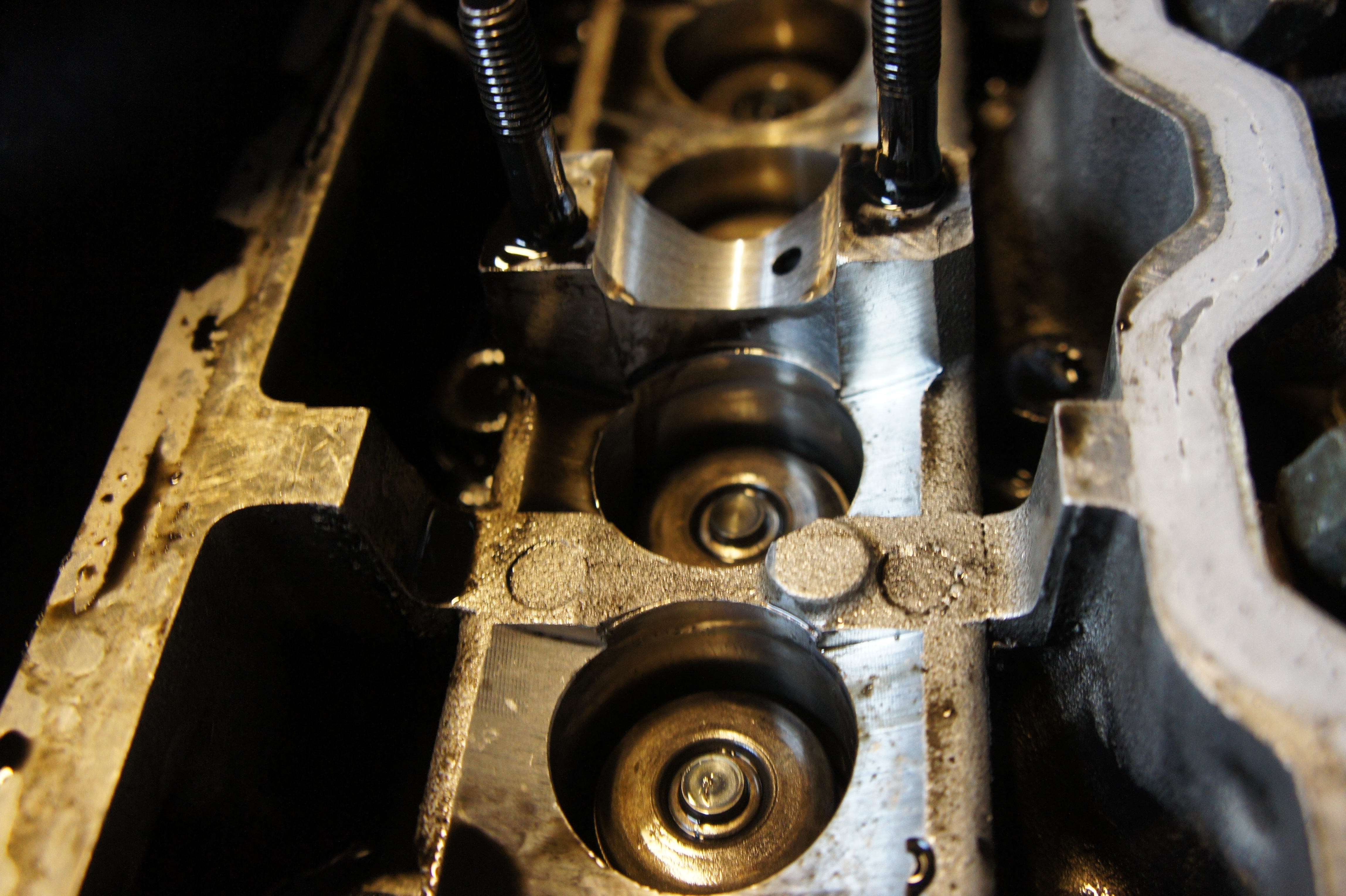

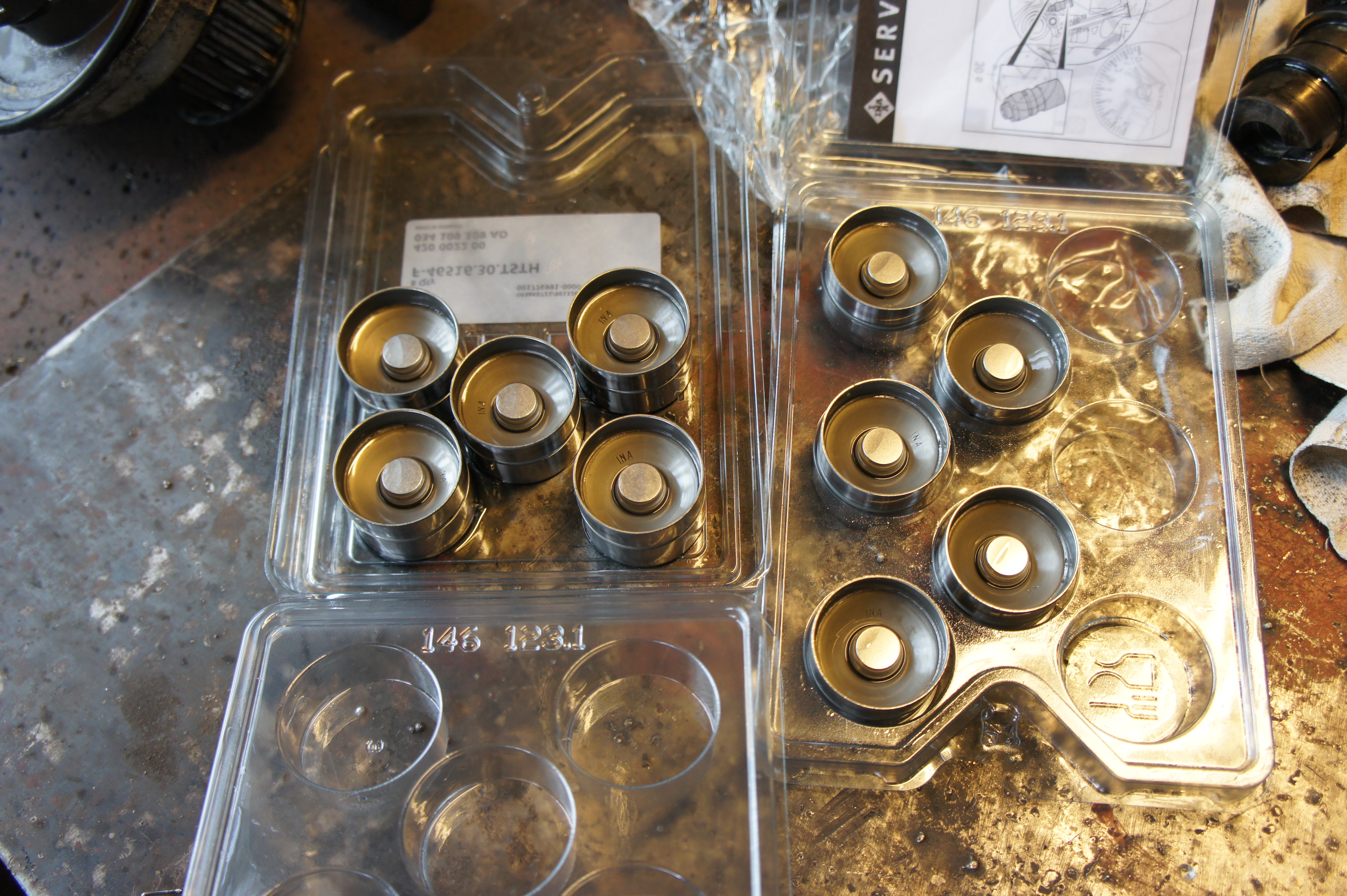

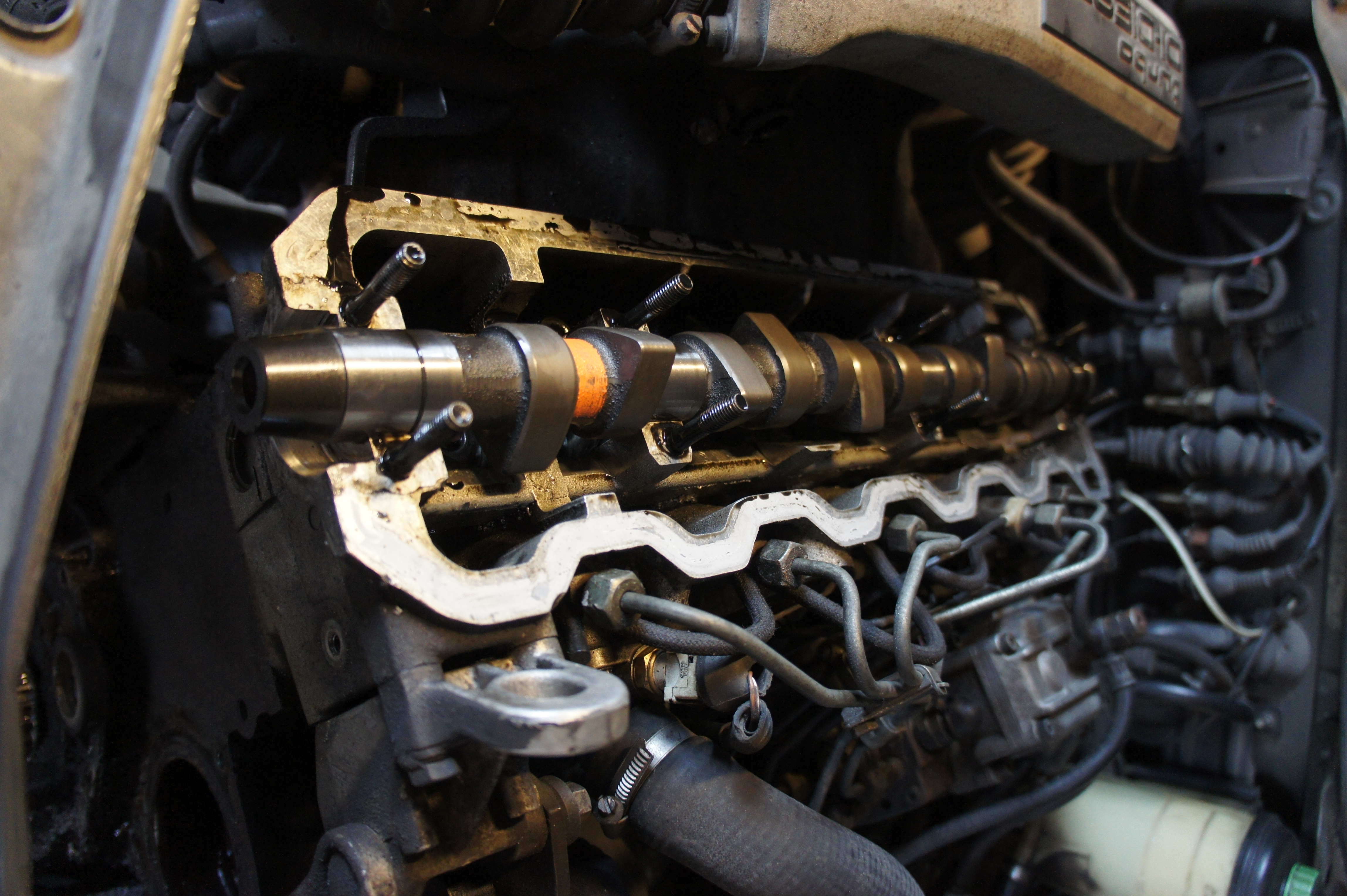

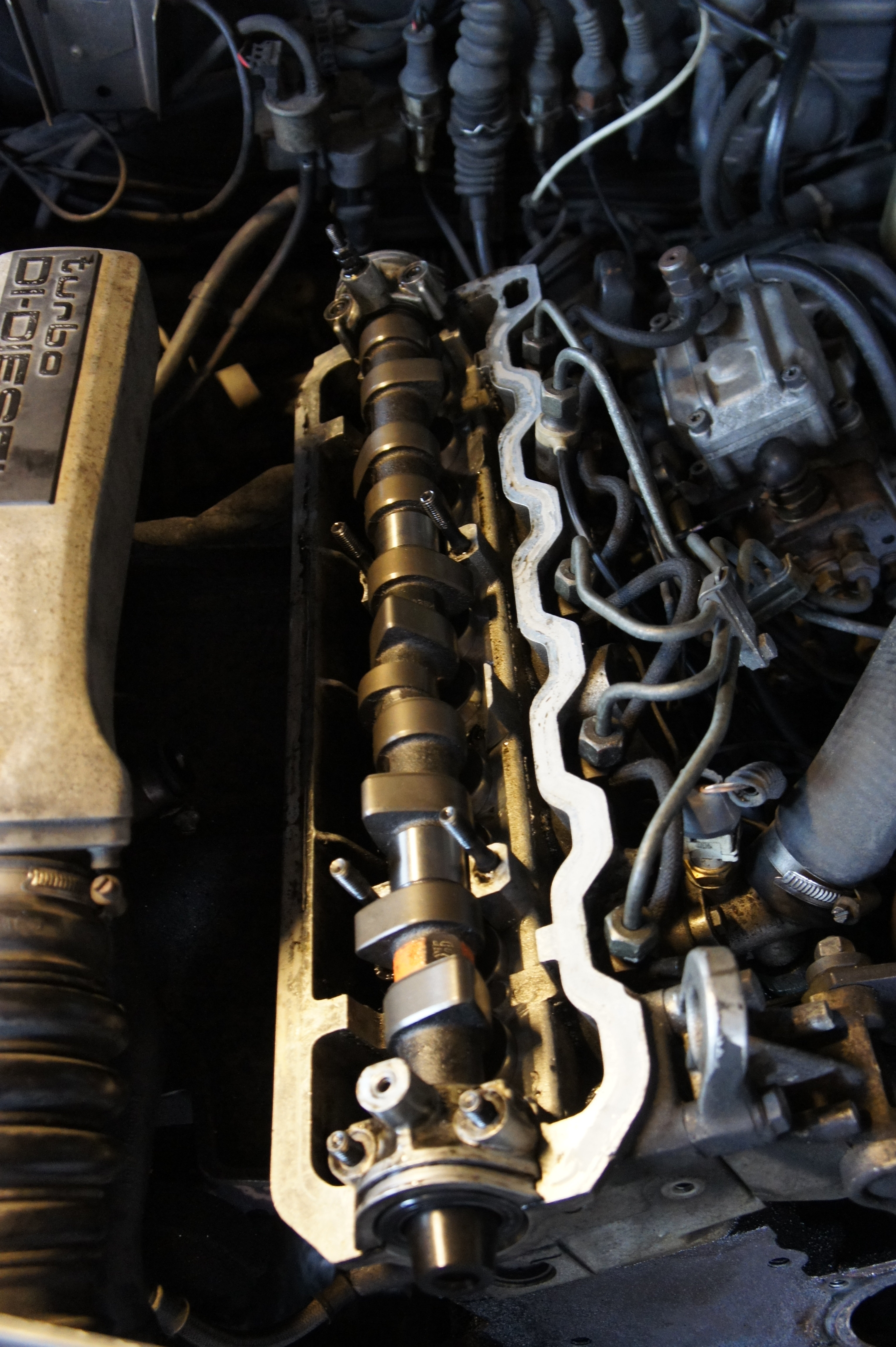

Nii!

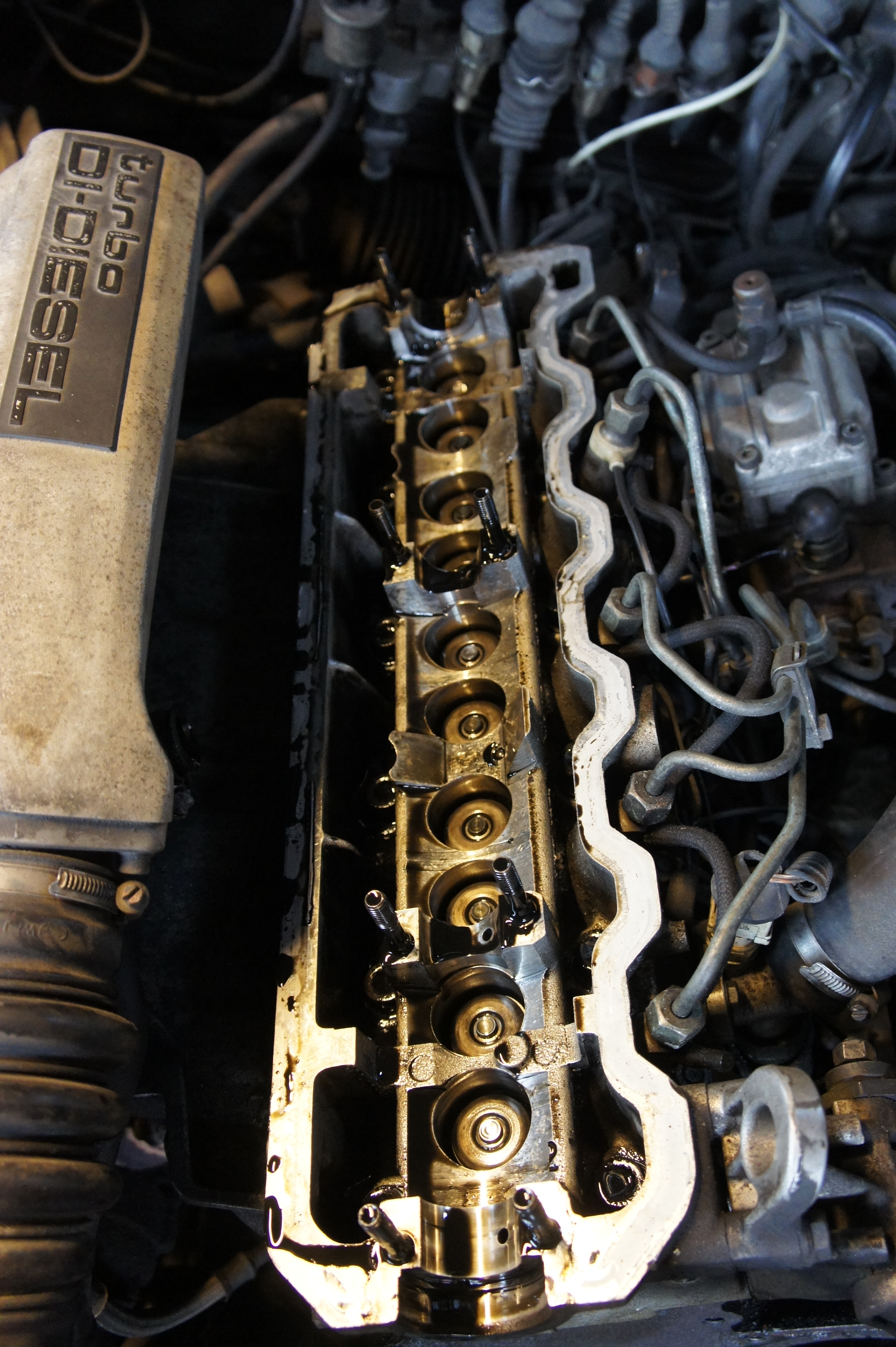

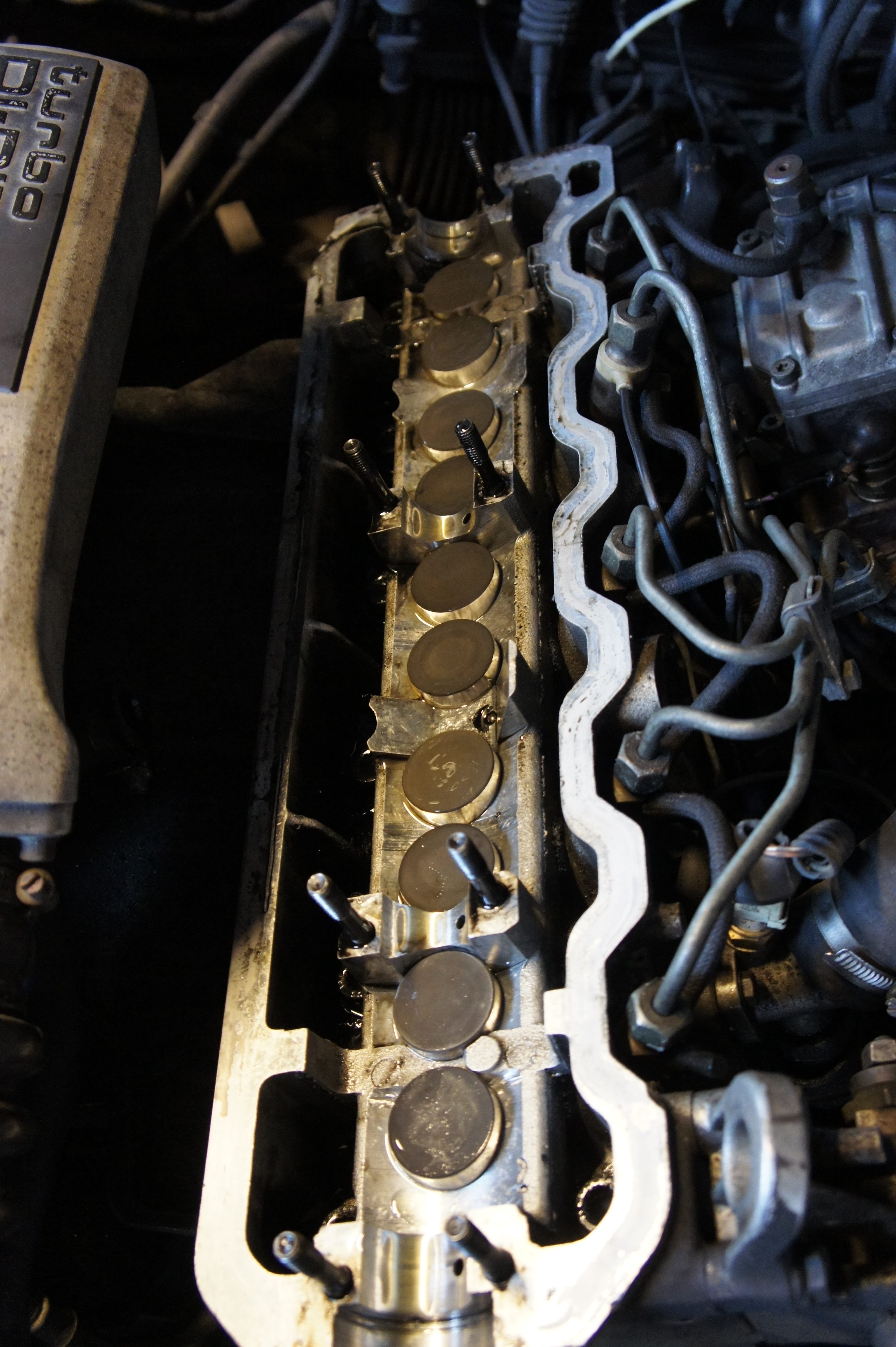

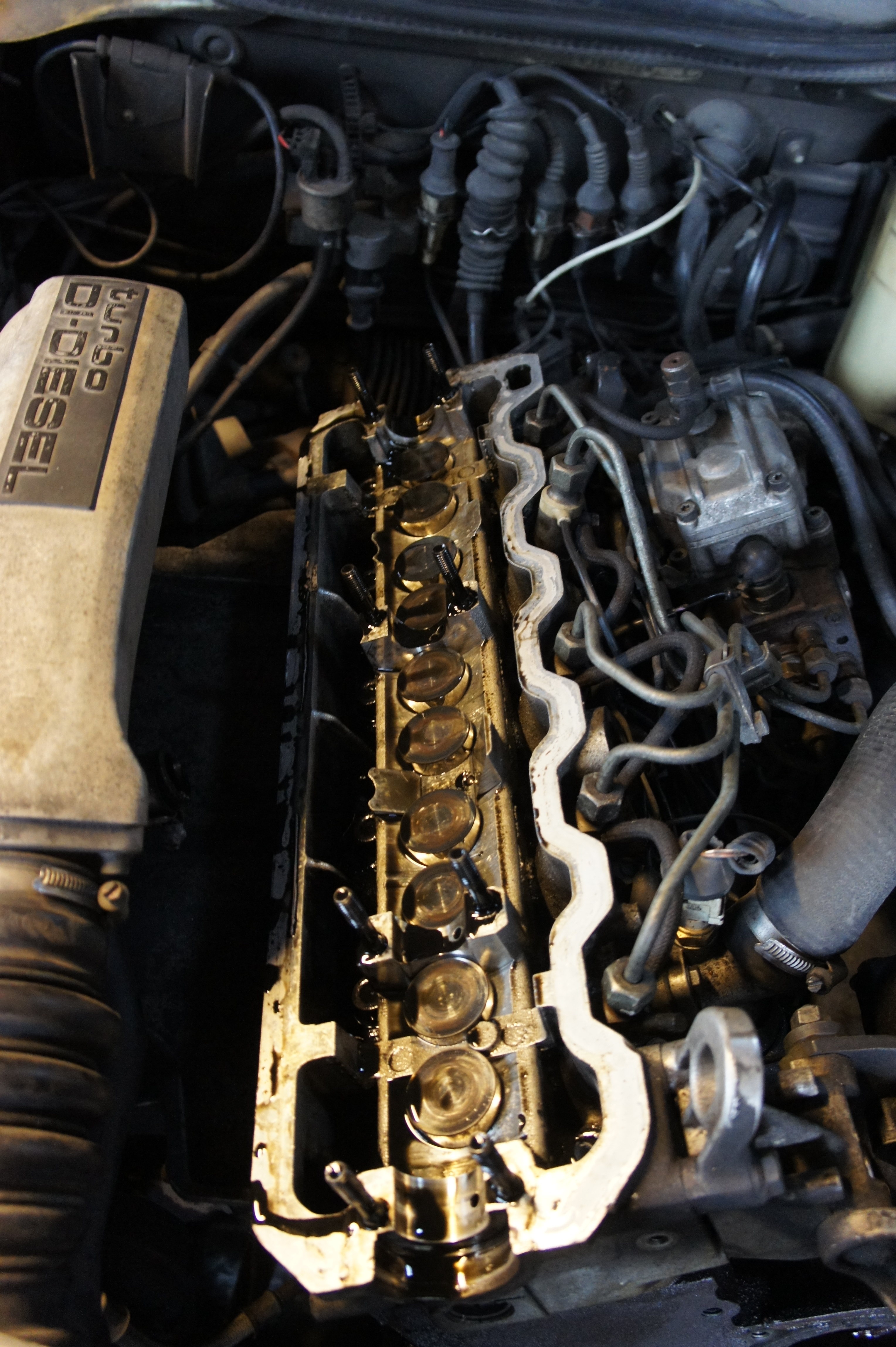

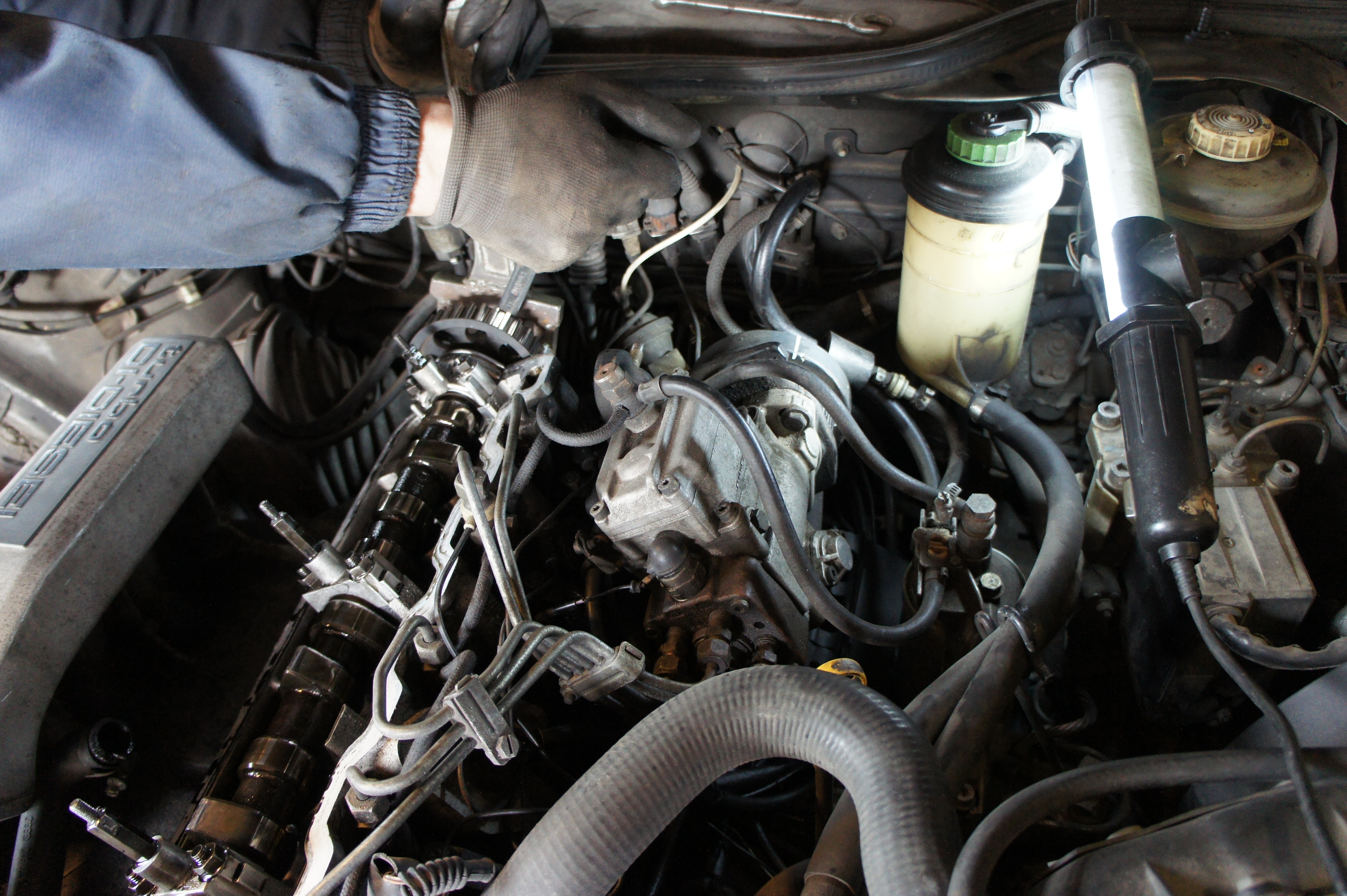

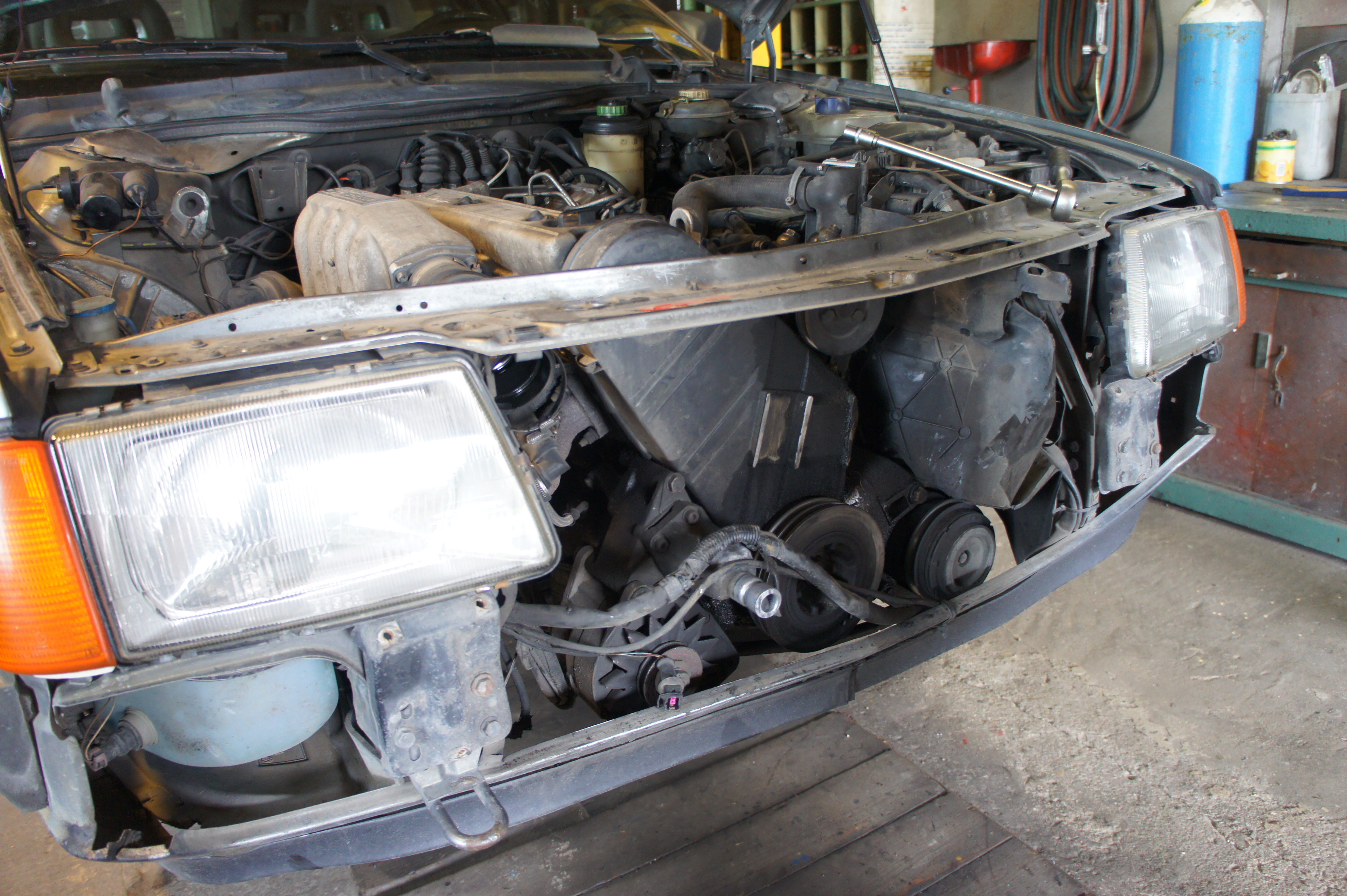

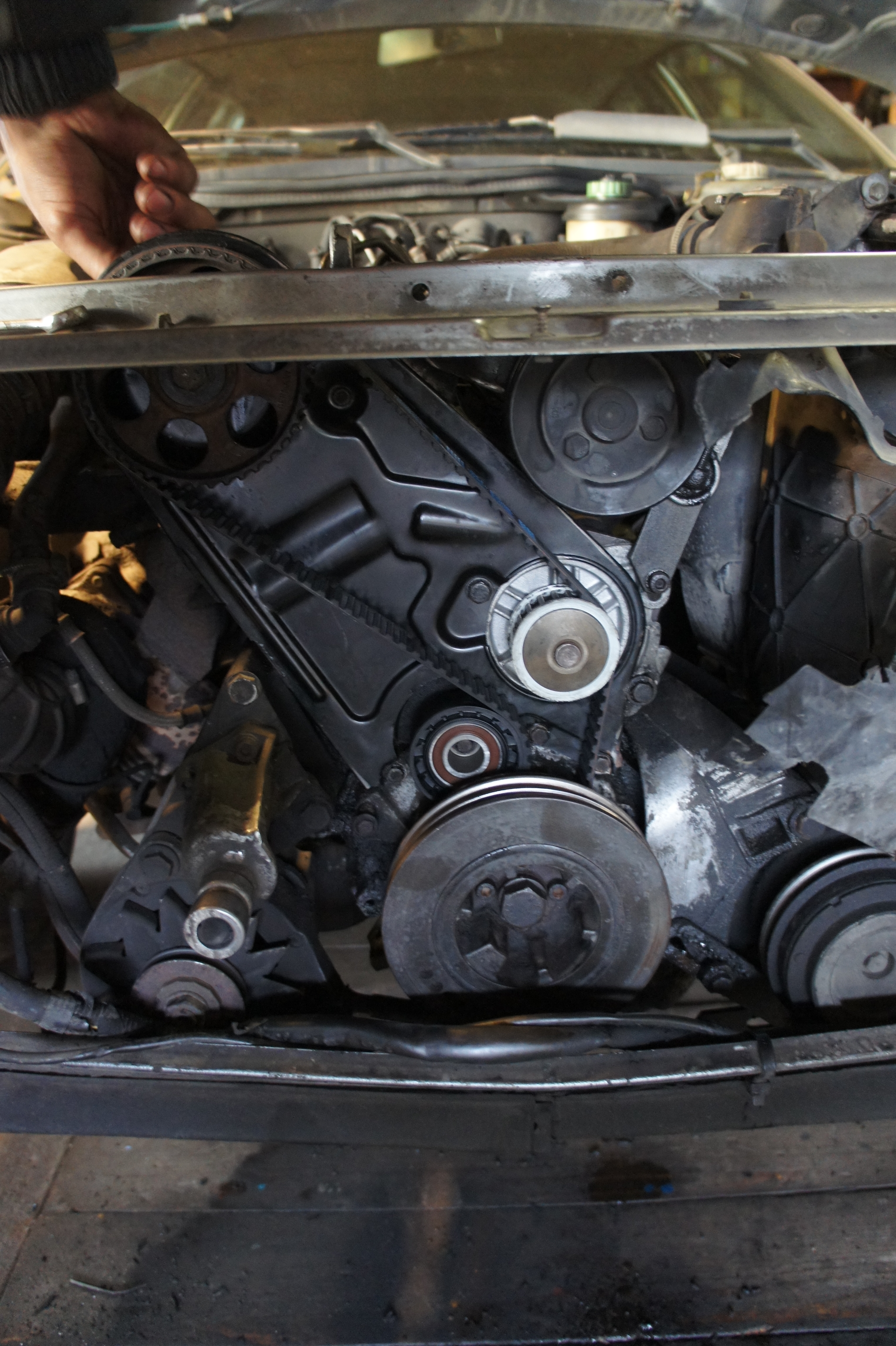

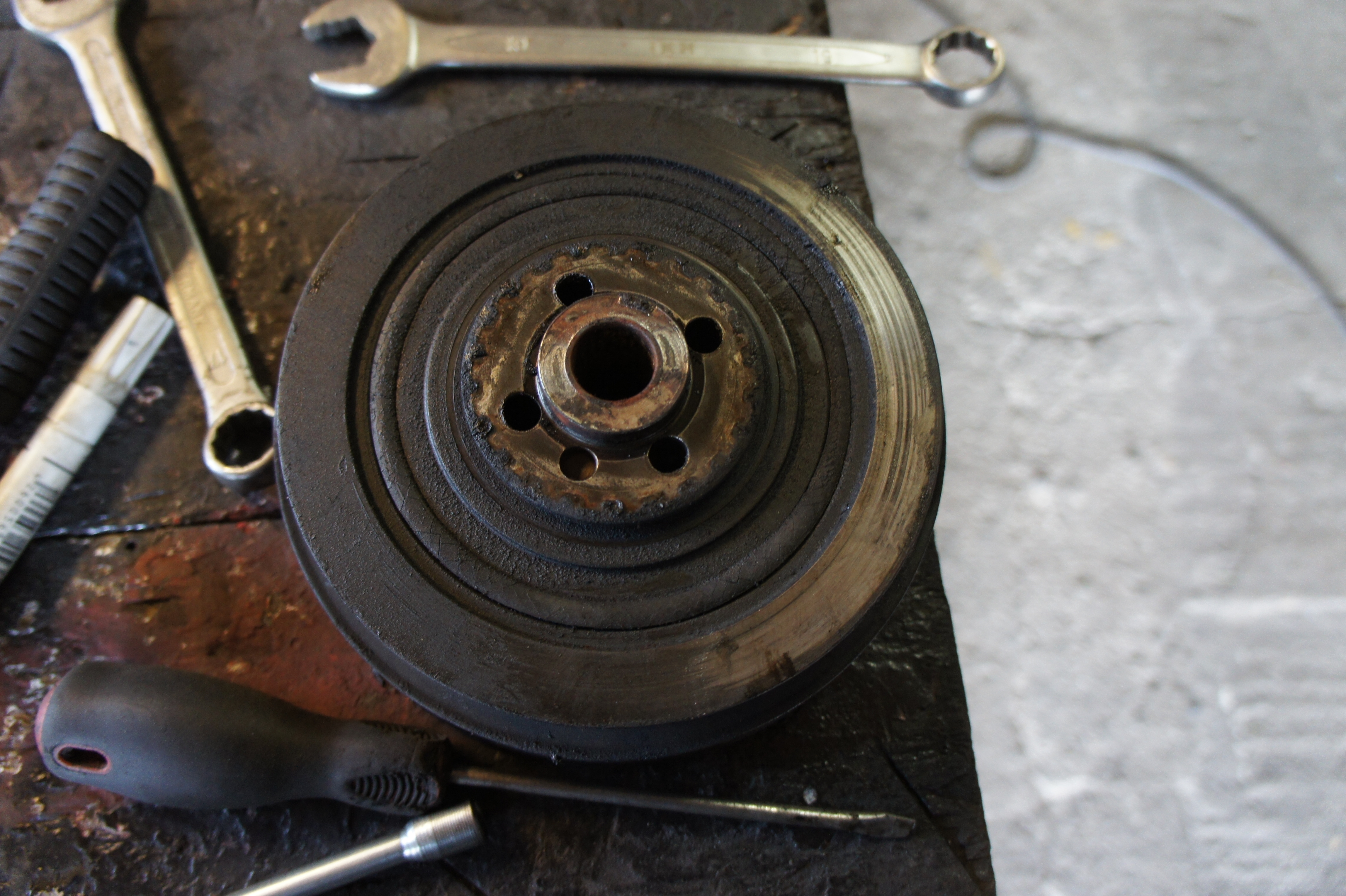

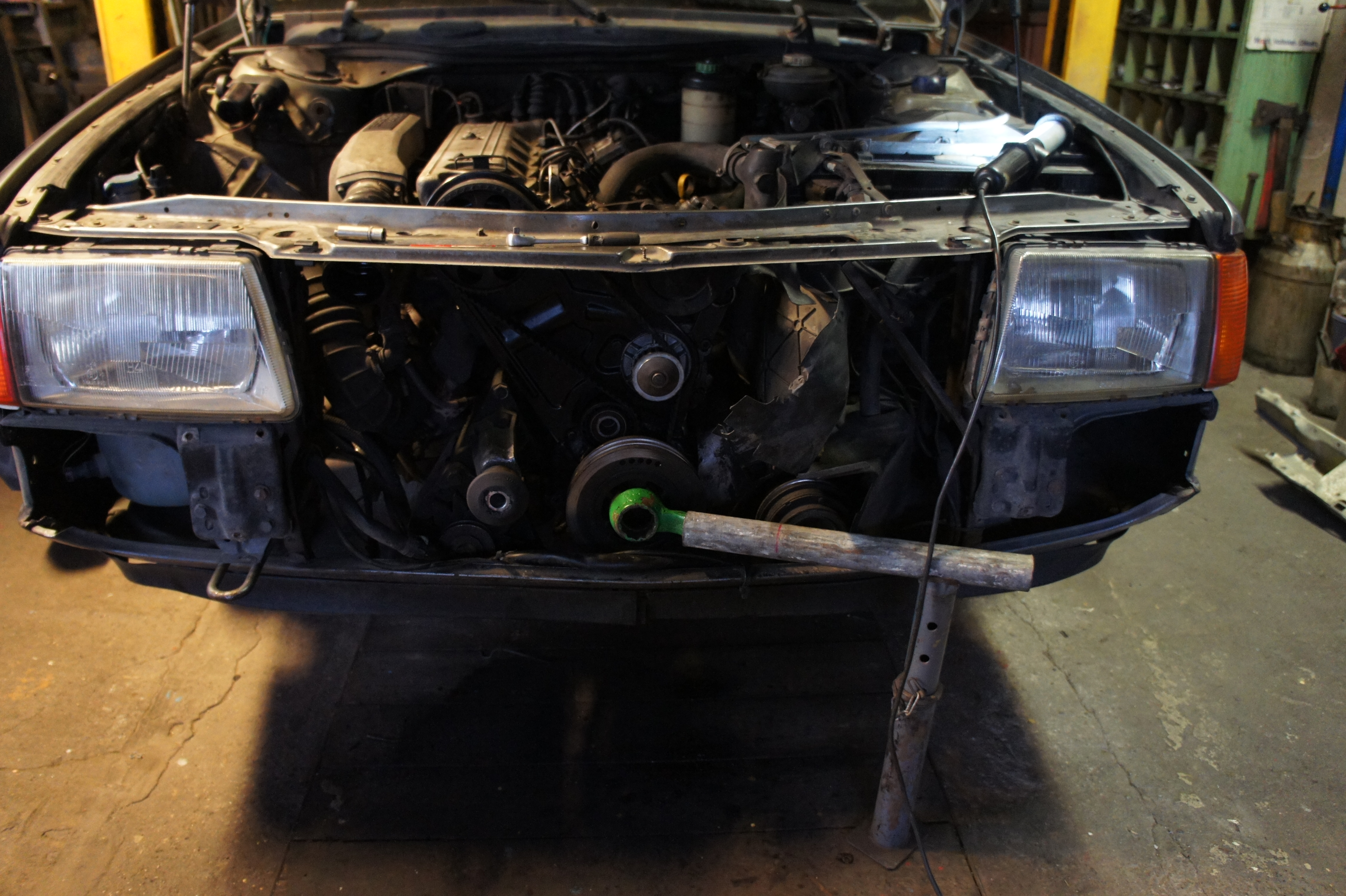

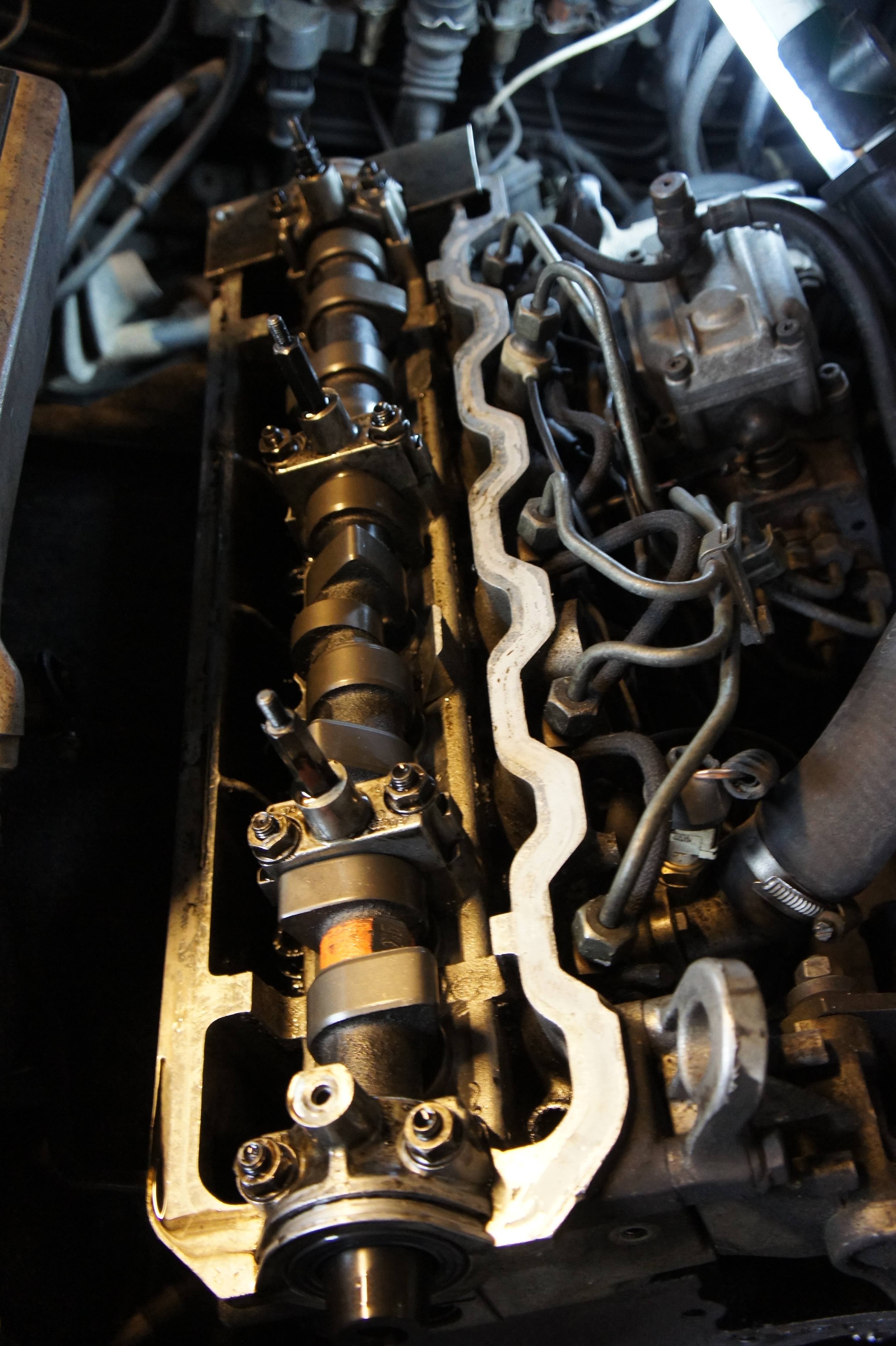

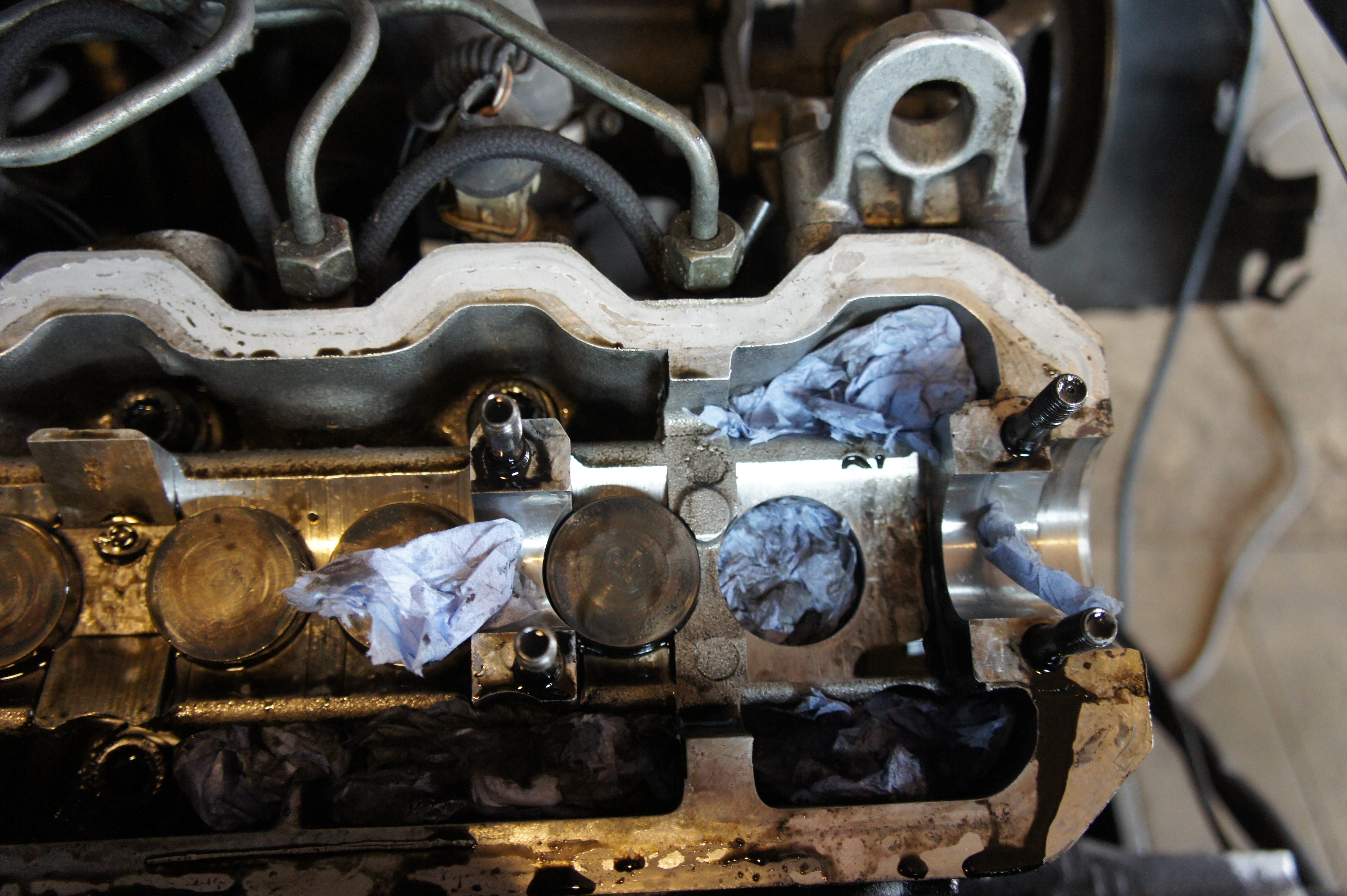

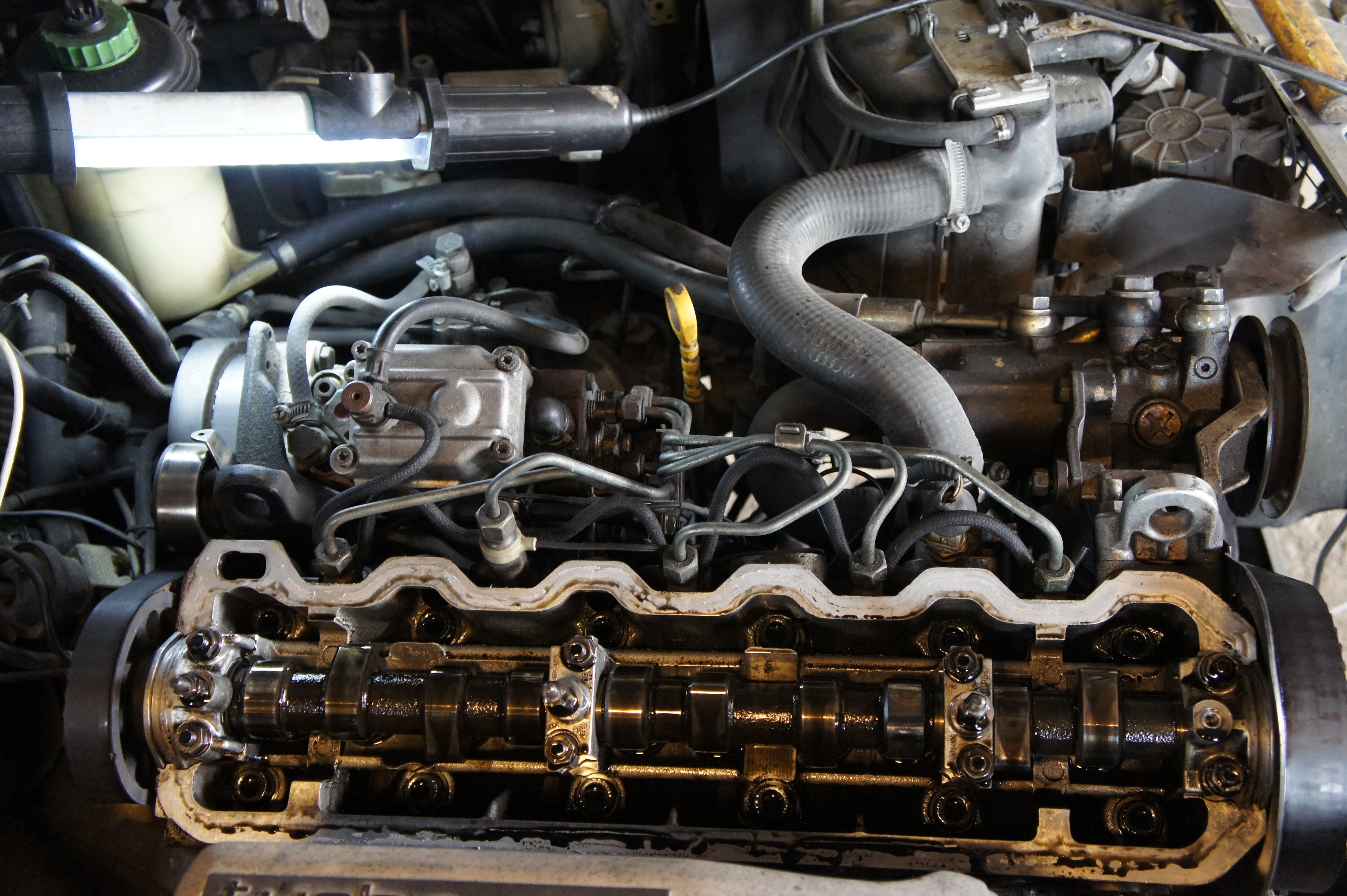

1. Mai puhul läksid vahetusse järgmised asjad:
Mootori rihm
KSP rihm
RV rihm
Kliima rihm
Nukkvõll koos simmeritega (KOLBENSCHMIDT)
Hüdrotõukurid (Ina)
Veepump
Termostaat (Wahler)
Õli
Jahutusvedelik
Vahetamata jäi:
Rihmaratas
KSP rihma pingutus rullik
Veidi rattaid loksutades, peab ka vahetama esimesed rattalaagrid.
Pildimaterjali:
https://www.upload.ee/thumb/4703373/DSC04517.JPG https://www.upload.ee/thumb/4703374/DSC04518.JPG https://www.upload.ee/thumb/4703375/DSC04519.JPG https://www.upload.ee/thumb/4704787/DSC04520.JPG https://www.upload.ee/thumb/4704790/DSC04521.JPG https://www.upload.ee/thumb/4704797/DSC04523.JPG
https://www.upload.ee/thumb/4704886/DSC04528.JPG https://www.upload.ee/thumb/4704891/DSC04529.JPG https://www.upload.ee/thumb/4704894/DSC04531.JPG https://www.upload.ee/thumb/4705194/DSC04532.JPG https://www.upload.ee/thumb/4705200/DSC04533.JPG https://www.upload.ee/thumb/4705204/DSC04535.JPG
https://www.upload.ee/thumb/4705412/DSC04537.JPG https://www.upload.ee/thumb/4705417/DSC04539.JPG https://www.upload.ee/thumb/4705420/DSC04542.JPG https://www.upload.ee/thumb/4705572/DSC04544.JPG https://www.upload.ee/thumb/4705576/DSC04546.JPG
https://www.upload.ee/thumb/4705580/DSC04549.JPG https://www.upload.ee/thumb/4705828/DSC04550.JPG https://www.upload.ee/thumb/4705832/DSC04552.JPG
https://www.upload.ee/thumb/4705836/DSC04553.JPG https://www.upload.ee/thumb/4705859/DSC04555.JPG https://www.upload.ee/thumb/4705862/DSC04556.JPG https://www.upload.ee/thumb/4705864/DSC04557.JPG https://www.upload.ee/thumb/4705947/DSC04558.JPG https://www.upload.ee/thumb/4705948/DSC04562.JPG
https://www.upload.ee/thumb/4705949/DSC04563.JPG https://www.upload.ee/thumb/4705954/DSC04564.JPG https://www.upload.ee/thumb/4705955/DSC04566.JPG https://www.upload.ee/thumb/4705956/DSC04567.JPG https://www.upload.ee/thumb/4705972/DSC04570.JPG

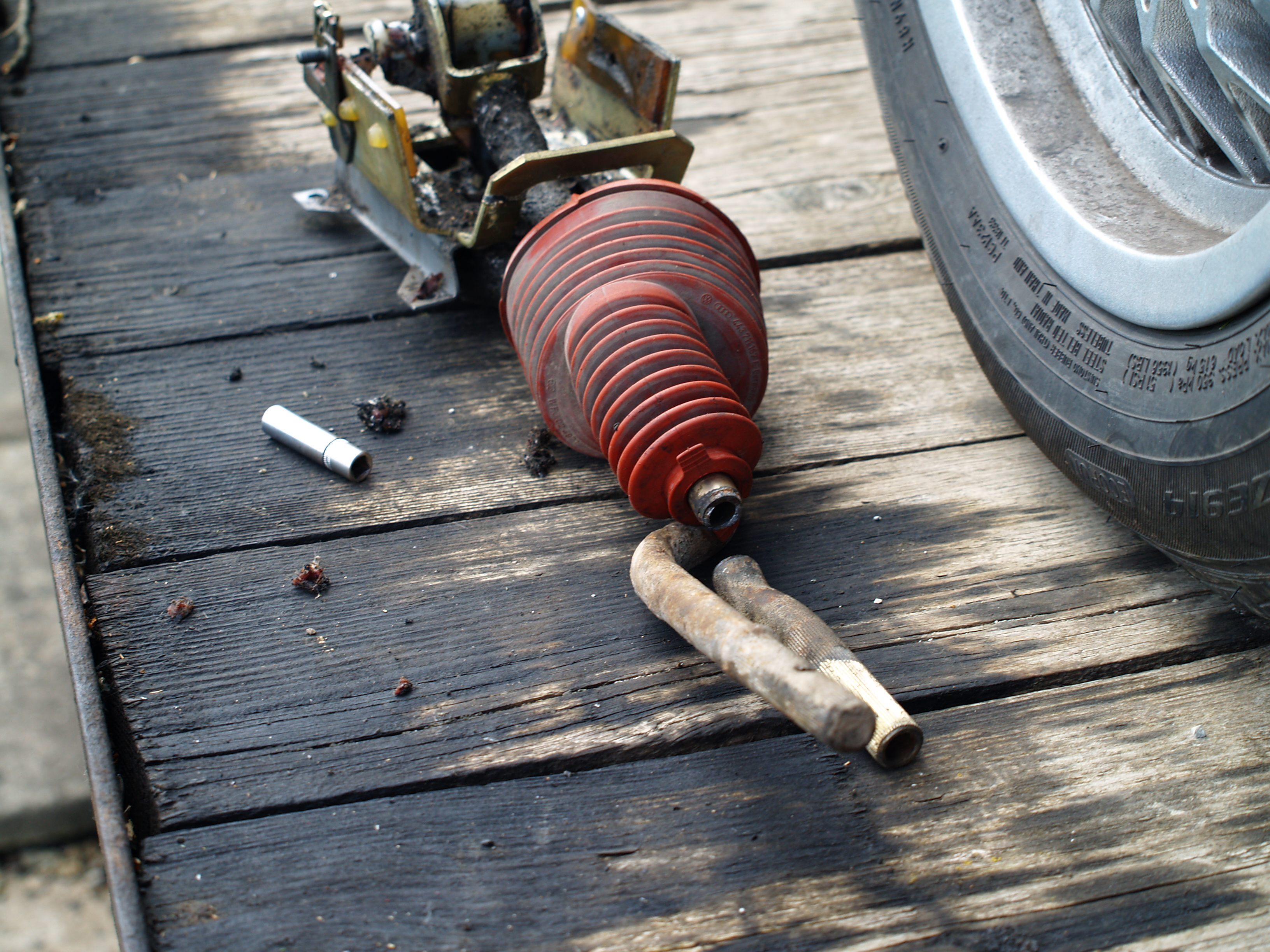

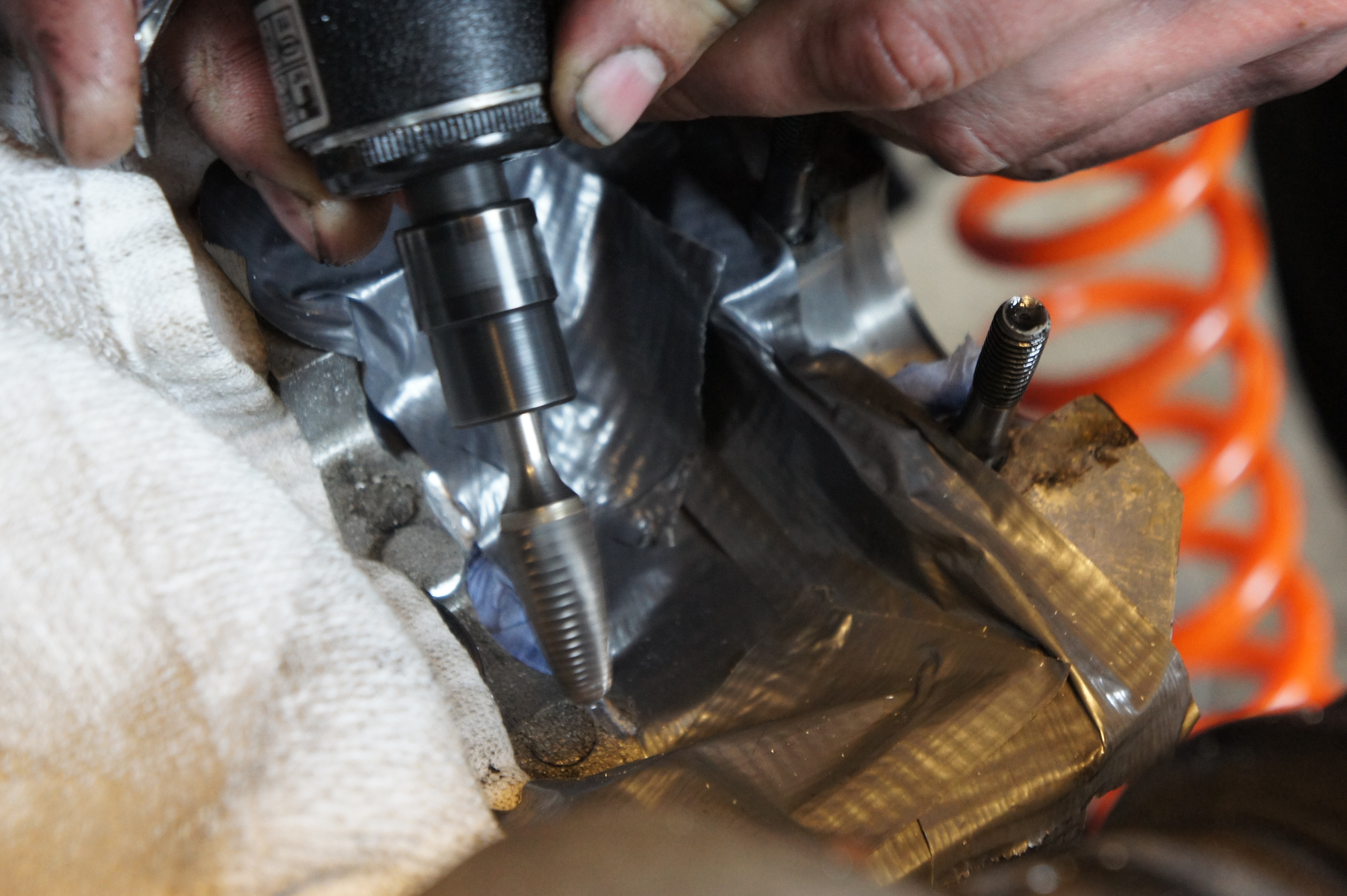

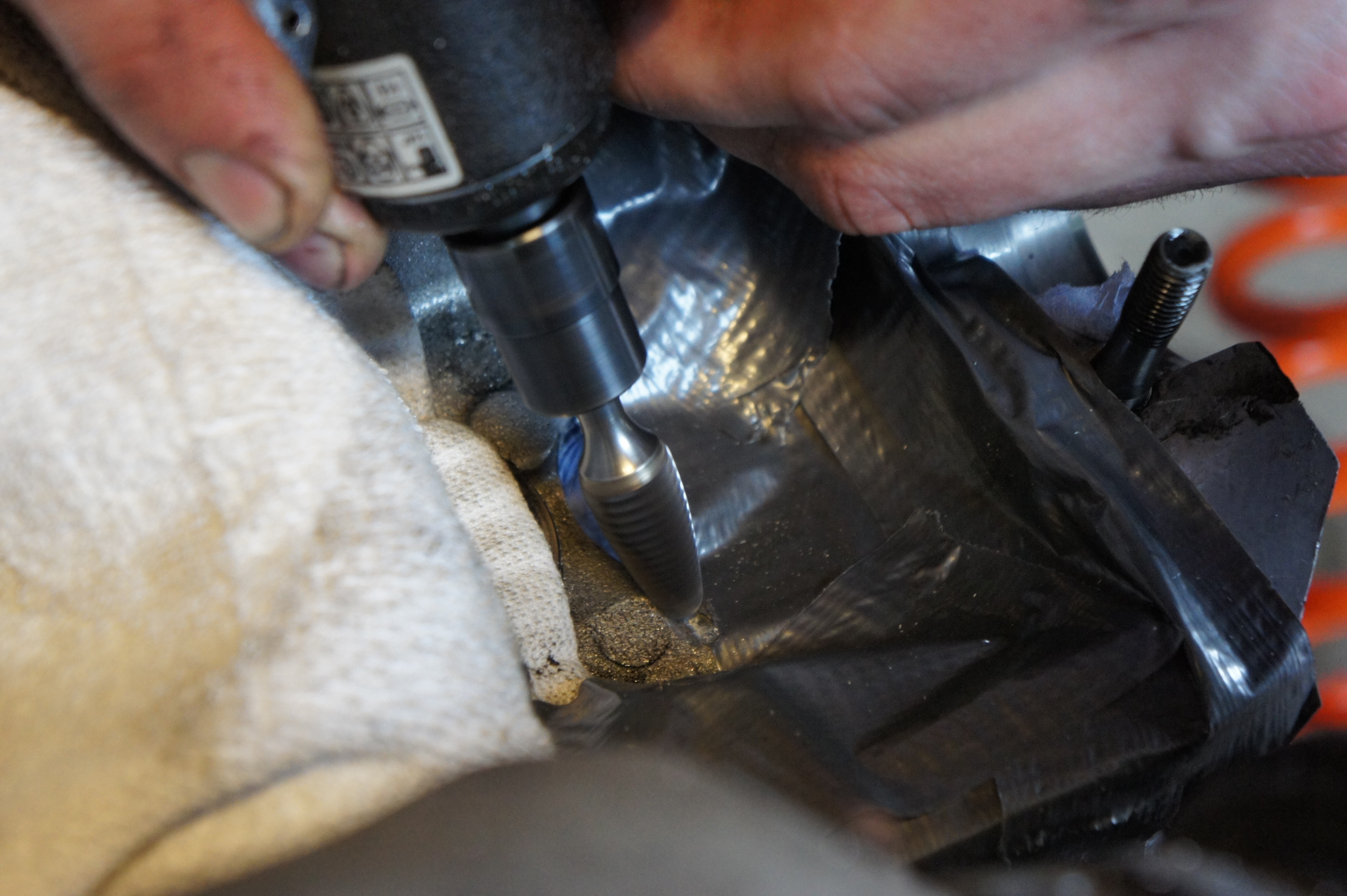

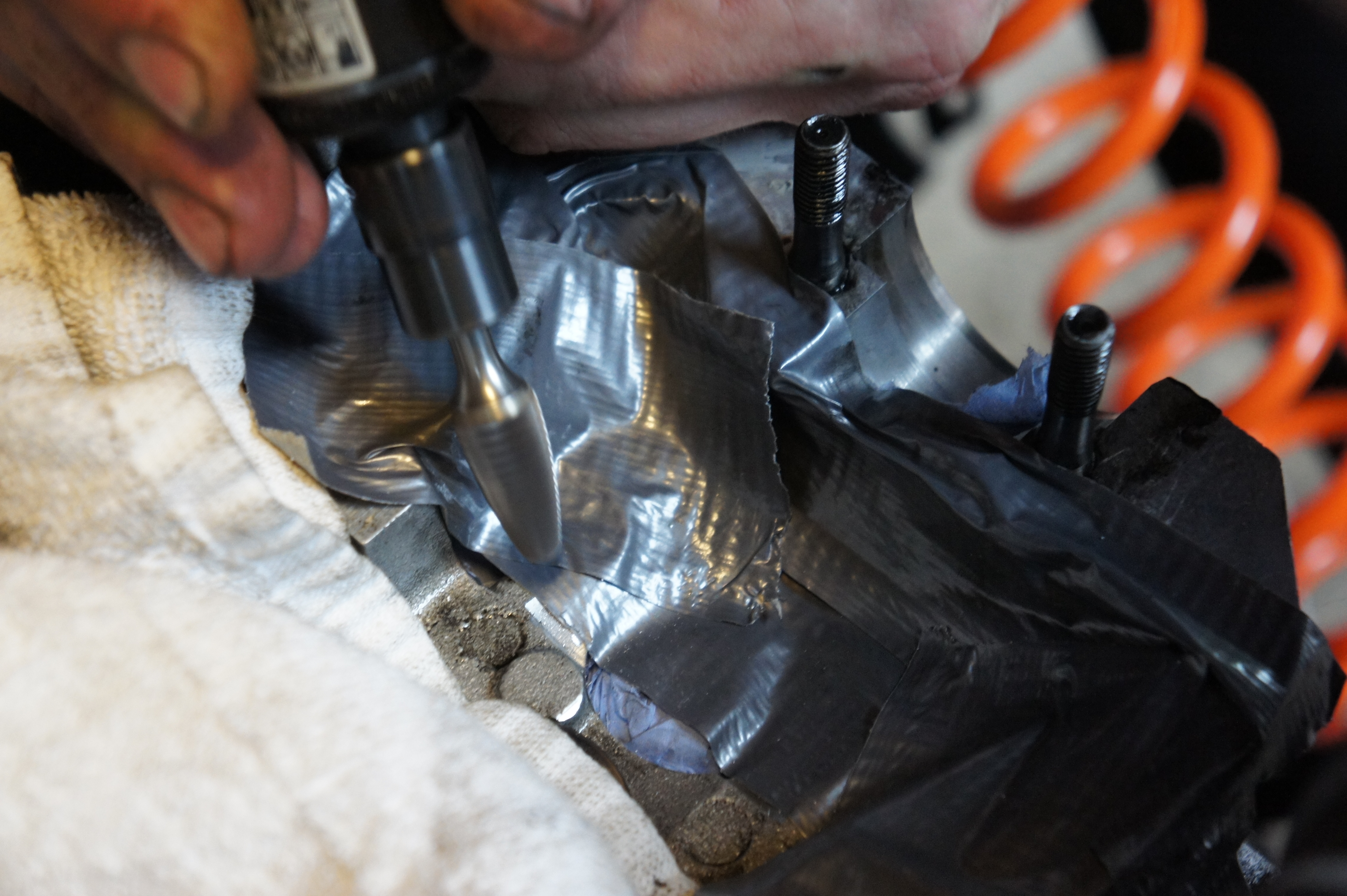

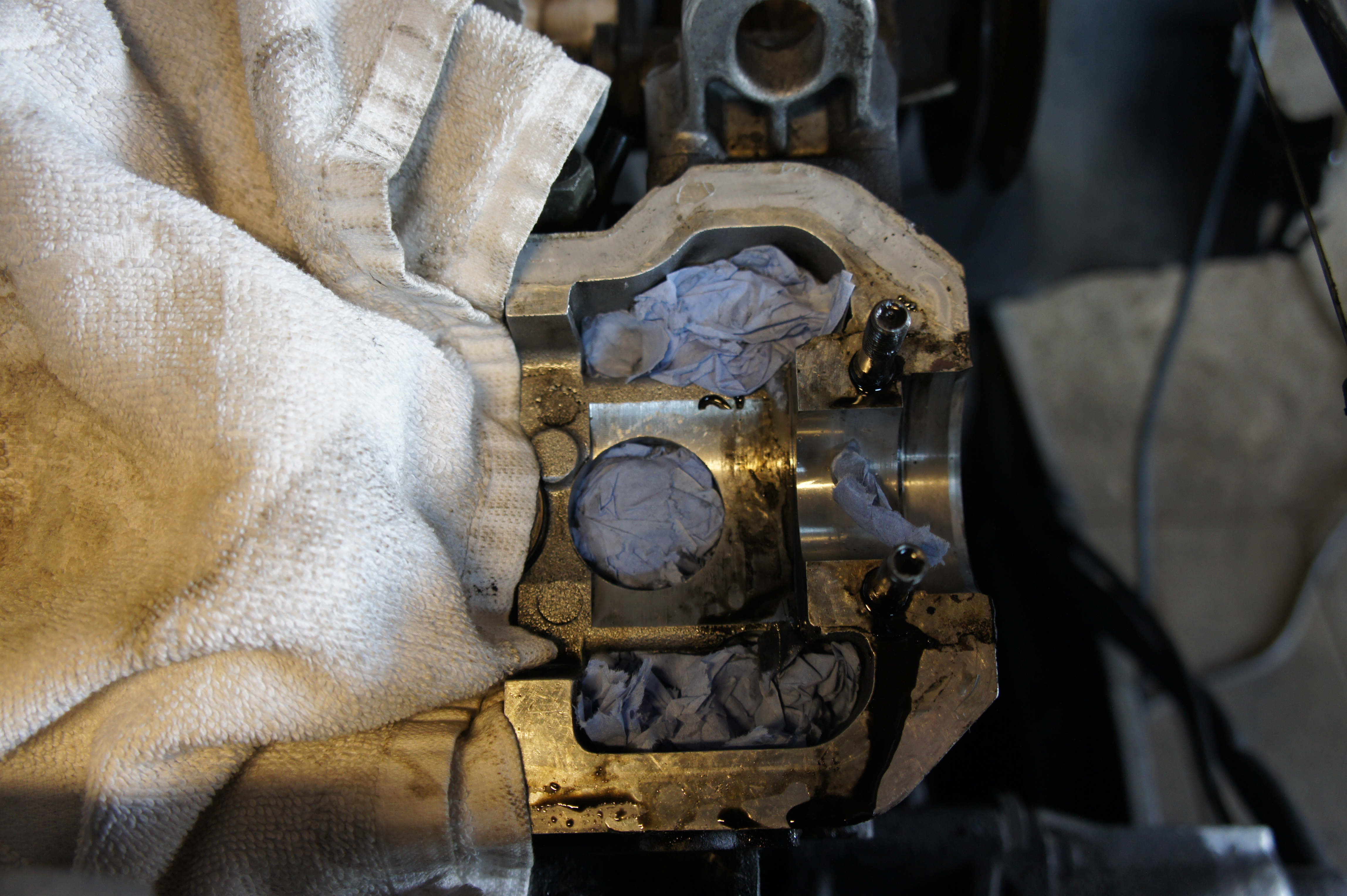

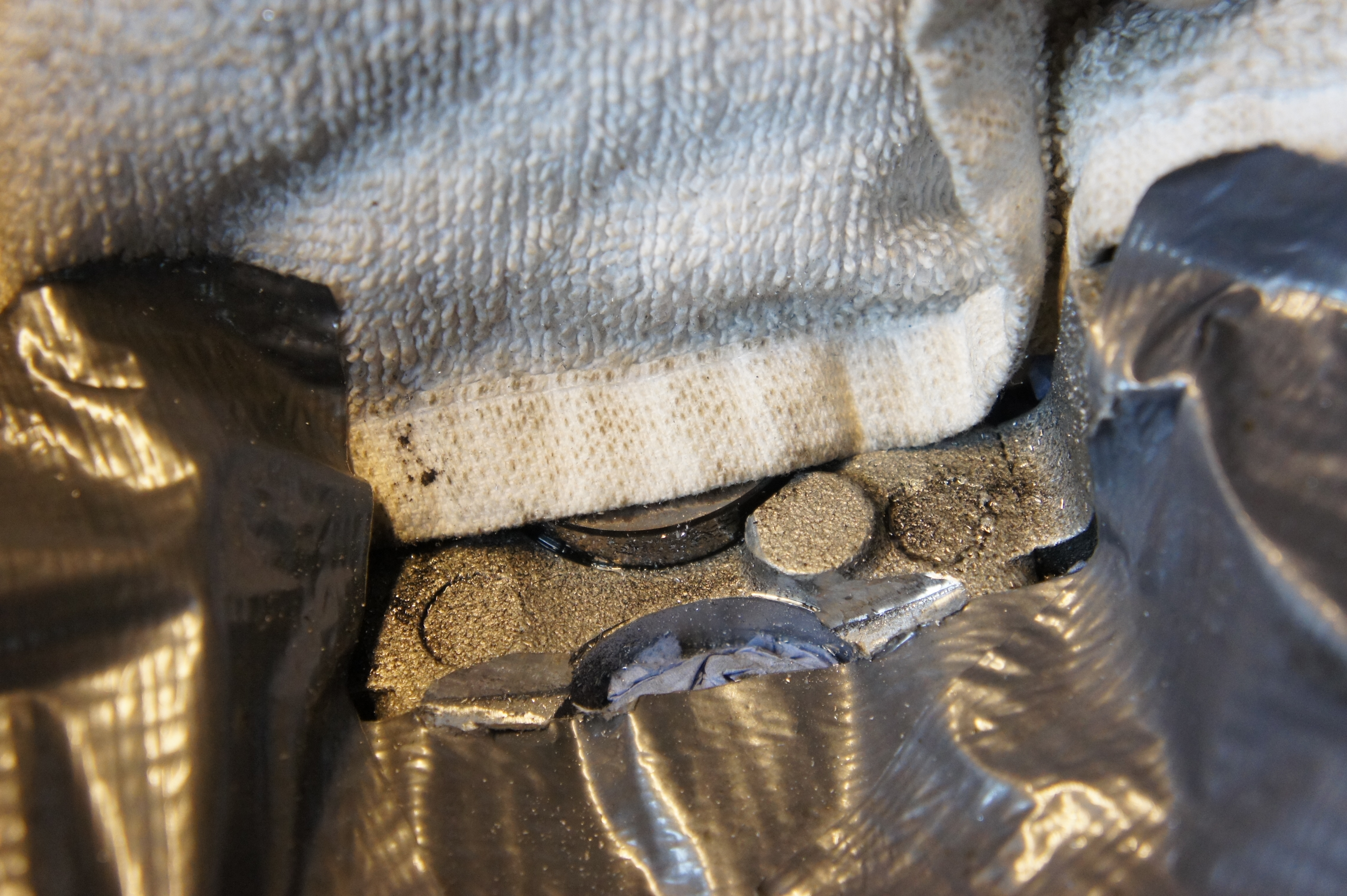

Väike korrektrsioon tuli teha:
https://www.upload.ee/thumb/4705973/DSC04571.JPG https://www.upload.ee/thumb/4705974/DSC04573.JPG https://www.upload.ee/thumb/4705977/DSC04577.JPG https://www.upload.ee/thumb/4705978/DSC04579.JPG https://www.upload.ee/thumb/4705979/DSC04580.JPG
https://www.upload.ee/thumb/4705980/DSC04582.JPG https://www.upload.ee/thumb/4705981/DSC04584.JPG https://www.upload.ee/thumb/4705982/DSC04586.JPG https://www.upload.ee/thumb/4705983/DSC04587.JPG https://www.upload.ee/thumb/4705984/DSC04589.JPG https://www.upload.ee/thumb/4705986/DSC04590.JPG
https://www.upload.ee/thumb/4705988/DSC04591.JPG https://www.upload.ee/thumb/4705989/DSC04592.JPG https://www.upload.ee/thumb/4705990/DSC04593.JPG https://www.upload.ee/thumb/4705991/DSC04594.JPG https://www.upload.ee/thumb/4705992/DSC04595.JPG https://www.upload.ee/thumb/4705993/DSC04596.JPG
SalmA
twistY
Registreerunud 06.05.09
postitati 04.05.15 10:33 Tsiteeri
Algselt postitas: SalmA
Kids, don't try this at home:D
Cooleri pesemise ja nõelasilma suuruse boostilekke lappimise tulemusena sai püütud ka üks kilovatt;)

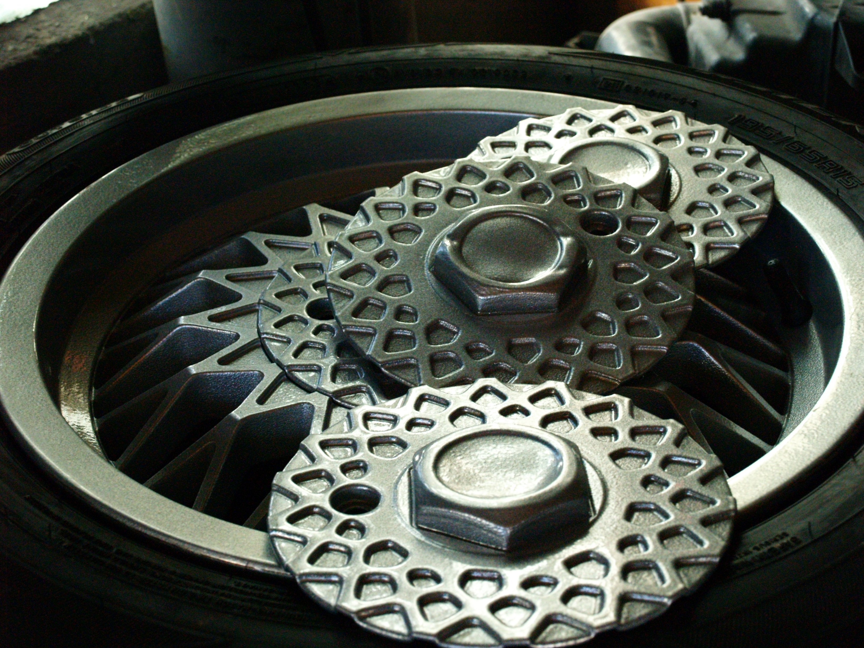

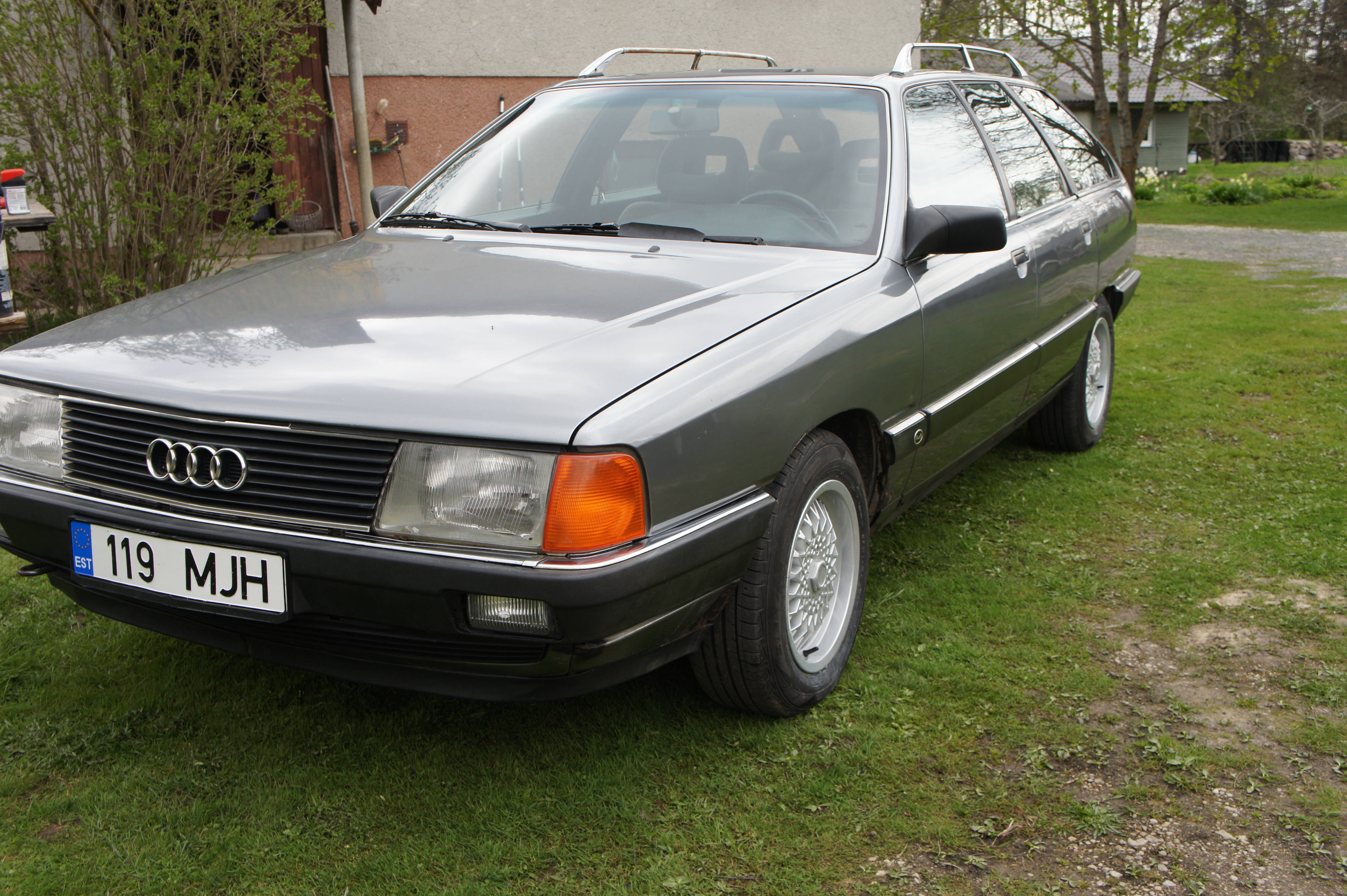

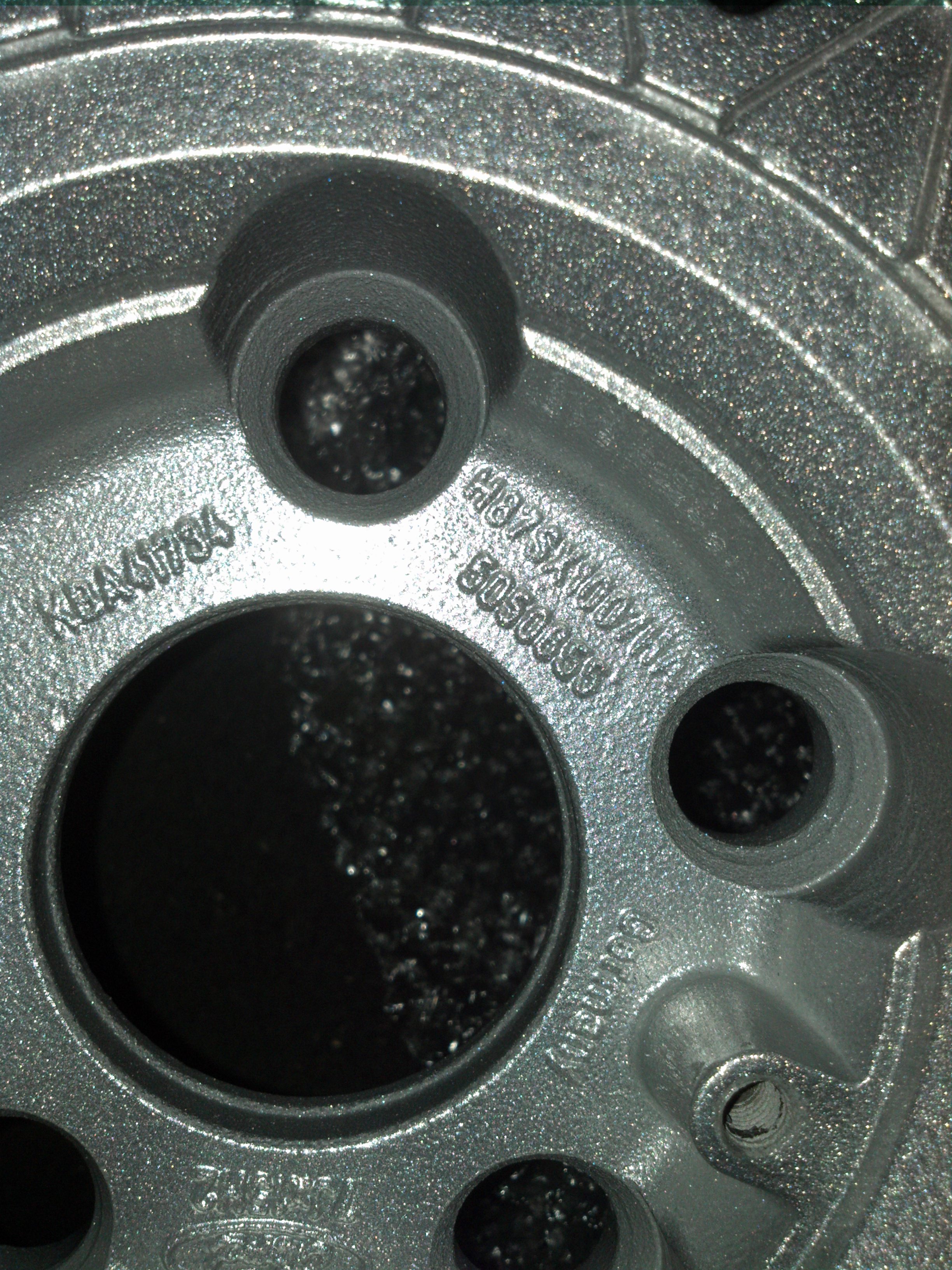

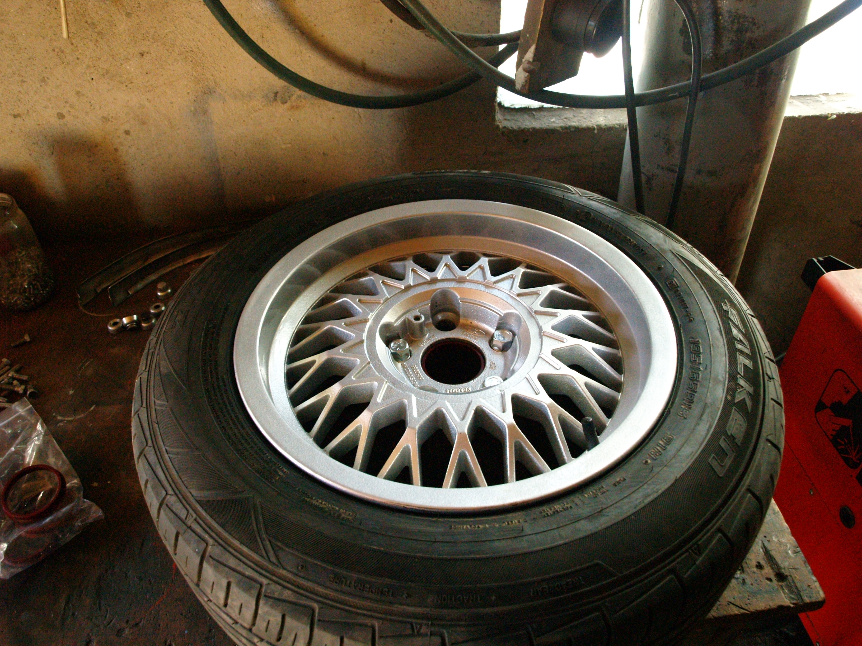

Suvised sussid all:
https://www.upload.ee/thumb/4716935/DSC04602.JPG
https://www.upload.ee/thumb/4716936/DSC04618.JPG https://www.upload.ee/thumb/4716951/DSC04606.JPG
https://www.upload.ee/thumb/4716958/DSC04614.JPG
https://www.upload.ee/thumb/4716945/DSC04616.JPG
https://www.upload.ee/thumb/4716946/DSC04617.JPG

Väga kena ja õpetlik pildi materjal. Kas klapitõukurid läksid vahetusse,kuna tiksus mootor?
SalmA
postitati 25.05.15 12:48 Tsiteeri
Läksid vahetusse uue nukkvõlli tõttu.

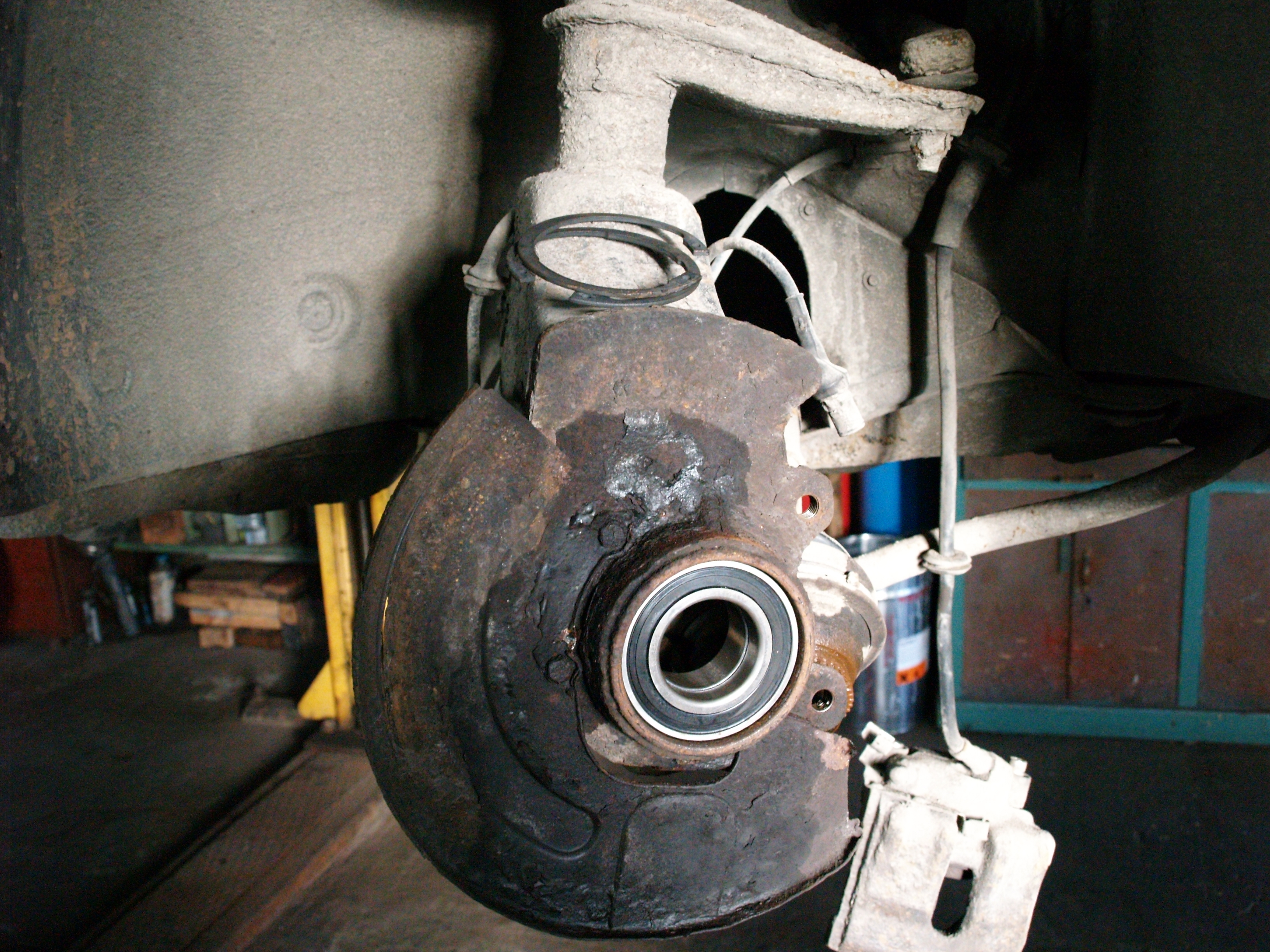

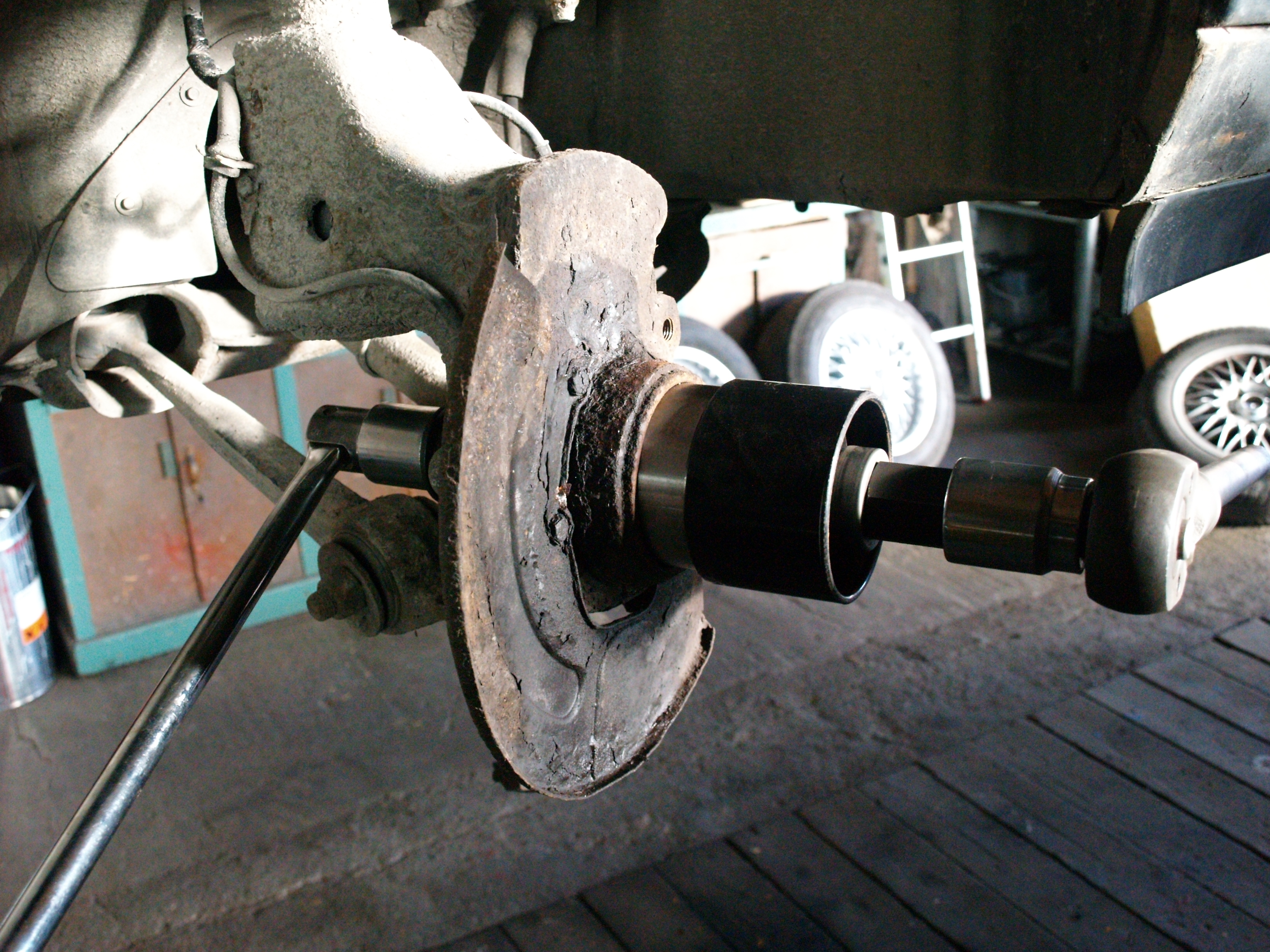

Mõned pildid suverataste allapanekust ja ratta laagrite vahetusest:
https://www.upload.ee/thumb/4752330/P1014183.JPG https://www.upload.ee/thumb/4752331/P1014186.JPG https://www.upload.ee/thumb/4752332/P1014187.JPG
https://www.upload.ee/thumb/4752336/P1014192.JPG https://www.upload.ee/thumb/4752337/P1014193.JPG https://www.upload.ee/thumb/4752338/P1014196.JPG
Laagri splindid ka "peal":
https://www.upload.ee/thumb/4752341/P1014200.JPG

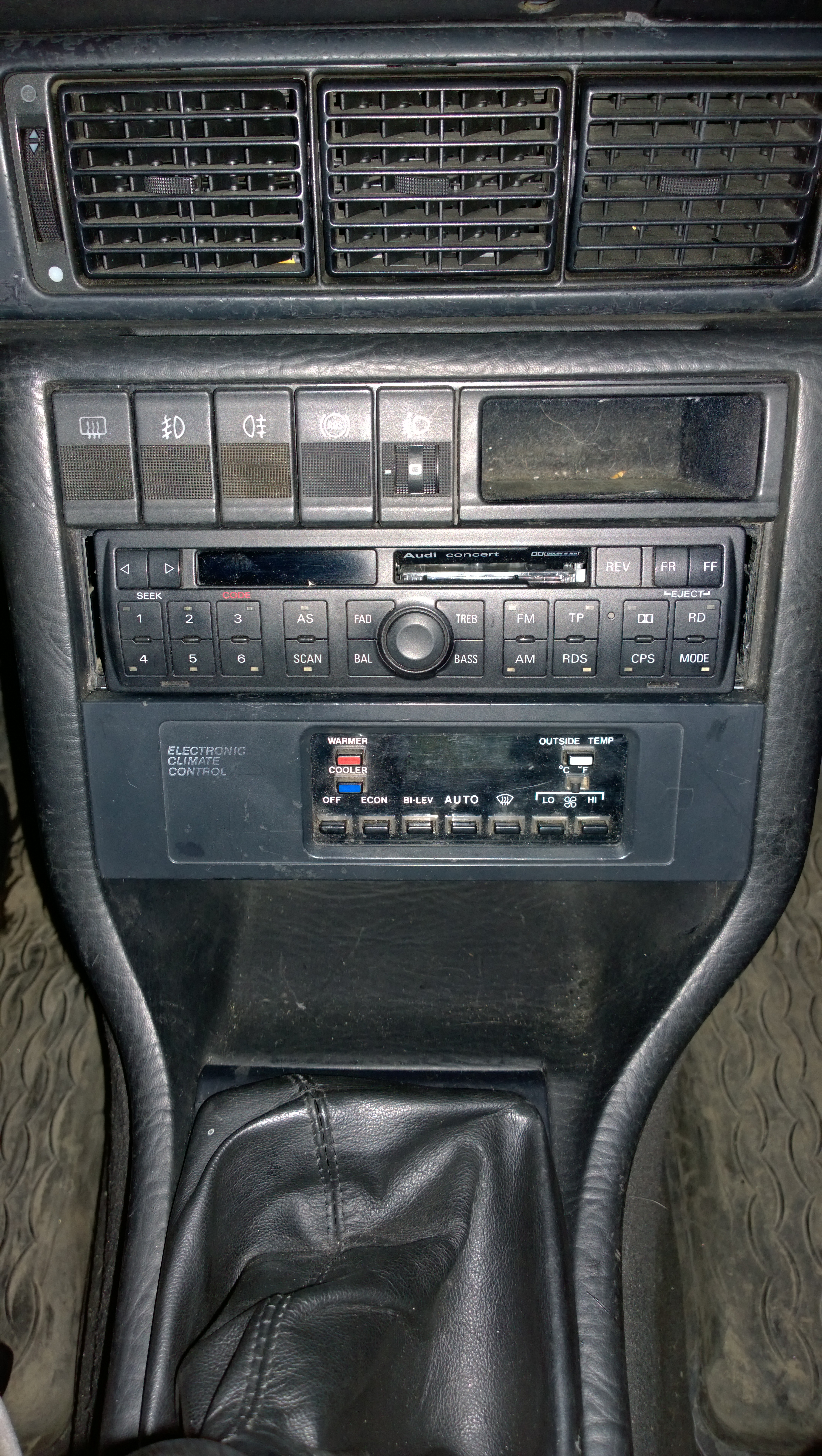

Paigaldasin siis Concert 1 maki koos CD-Box-i ja Bluetooth mooduliga. Juhtmestik on ise kokku kompunnitud ja kasutusel kaks eraldi võmendit, üks Yamaha RMS 2x 40W ja teine Pioneer RMS 2x100W. Mõlemad pärinevad 90 algusest.
Veel vajab sättimist, et saaks kuidagi inimlikult teha lülituse boxi ja bluetooth mooduli vahel. Lisa lülitit ei soovi paigalda.
