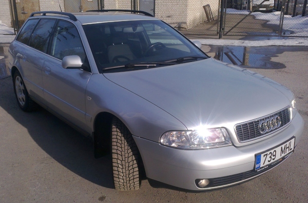

Täna sai siis jälle suur pesupäev tehtud ja auto kallal nokitsetud.
Ette sai S-i võre pandud, numbrituled said vahetatud ja veel sai esiklaasi alumise ääre plastikud välja vahetatud uute vastu,
kuna vanadel oli serv juba päris räbal.
http://www.upload.ee/image/3188355/Foto0187.jpg

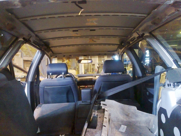

postitati 07.04.13 05:16 Tsiteeri

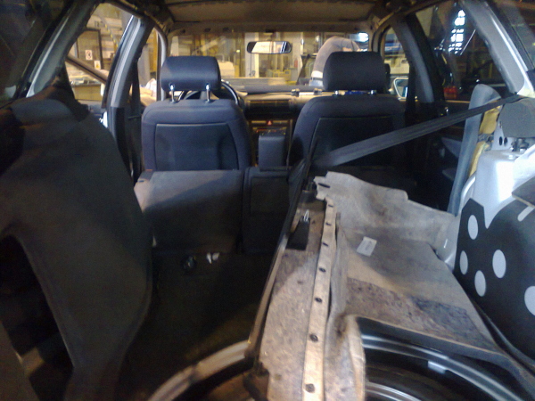

Eile oli väga tegus päev autoga. Kõigepealt väike leotus ja survepesu. Siis sai vahetatud õli ja filtrid.
Ja sai hakatud autot seestpoolt lammutama.
http://www.upload.ee/image/3210814/Foto0192.jpg
http://www.upload.ee/image/3210816/Foto0193.jpg
Laepolster välja ja sai hakatud reelinguid vahetama.
http://www.upload.ee/image/3210818/Foto0194.jpg
Ja tulemus selline:
http://www.upload.ee/image/3210819/Foto0196.jpg
Kuna nokitsemisest veel isu täis ei olnud sai laeplekk puhastatud ja peale pandud STP BIPLAST 10, mis pidi olema parim
laepolstri alla paigaldamiseks, kuna kannatab tempi vahemikus -40 kuni +100C. Ja muidugi juhtus töö käigus ka väike
äpardus - nimelt reelingu polt kukkus piilarisse ja seda sealt enam kätte ei saa. Nüüd kolksub seal omaette ja mitte vähe.
Plaanis piilari alla otsa väike auk puurida ja makrot täis lasta, äkki jääb kuskile nurka kinni ja ei kolise enam.
Piilari katted plaanis tumehalli tooni värvida ja esimesed piilarikatted tumehalli riidega katta. Laepolster plaanis kuskile
profesionaalide kätte viia.

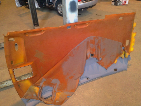

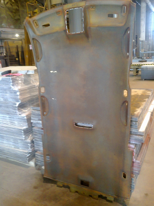

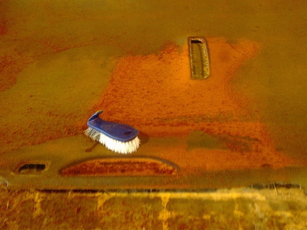

Täna sai ette võetud laepolstri puhastamine. Kui esmasel vaatlusel tundus see väga lihtne töö, osutus see hiljem päris
keeruliseks. Porolooni jäägid eemaldusid üpris kergelt, aga probleemiks osutus liim, mis porolooni all.
http://www.upload.ee/image/3215815/Foto0201__800x600_.jpg
Sai proovitud teda lahustiga puhastada aga pind jäi ikkagi kuidagi kleepuv. Ei oska nagu edasi kuidagi tegutseda.
http://www.upload.ee/image/3215835/Foto0203__600x800_.jpg

See ei ole eriti hea mõte... eelkõige makro, mis imab endasse niiskust. Selleks, et polt kätte saada on vaja sul pikka varrast, mille otsas on magnet.
Ja mustad reelingud ei sobi sellele autole :D

Laepolstriga nüüd nii kaugel, et tuleb viia tegemisse. Kui alguses arvasin, et tegu on liimiga, mis muutis kooriku kleepuvaks.
Siis hiljem selgus selle saaga põhjus. Nimelt on tehtud laepolstrile keemilist puhastust ja see keemia on porolooni ära
söövitanud ja tänu sellele ka riie kooriku küljest lahti. Sai koorikut survepesuga pestud ja seda keemiat jäigi sealt välja
vahutama. Sooja vee survepesuga sai ta sealt lõpuks kätte. Nüüd lasen vahepeal koorikul kuivada ja viin tegemisse.
Piilarikatetega püüan ise hakkama saada.
