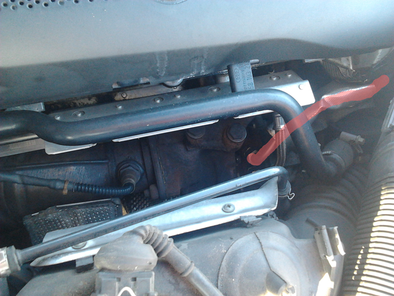

Tulles tagasi selle "kõrbeva" õlitustoru juurde....
Pildil siis näha, et see jookseb mootori eest, kas kellegil jookseb ta vastupidi? Ehk siis mootori tagant.
http://www.upload.ee/image/2113971/2012-02-27_11.41.37.jpg

Pildil on sul punasega märgitud turbo jahutusvedeliku pealevool!
Tegin su pildil õli pealevoolu toru roheliseks. See toru ummistub ära!
