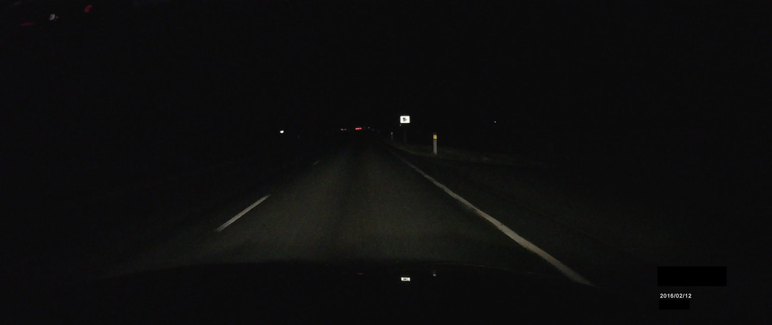

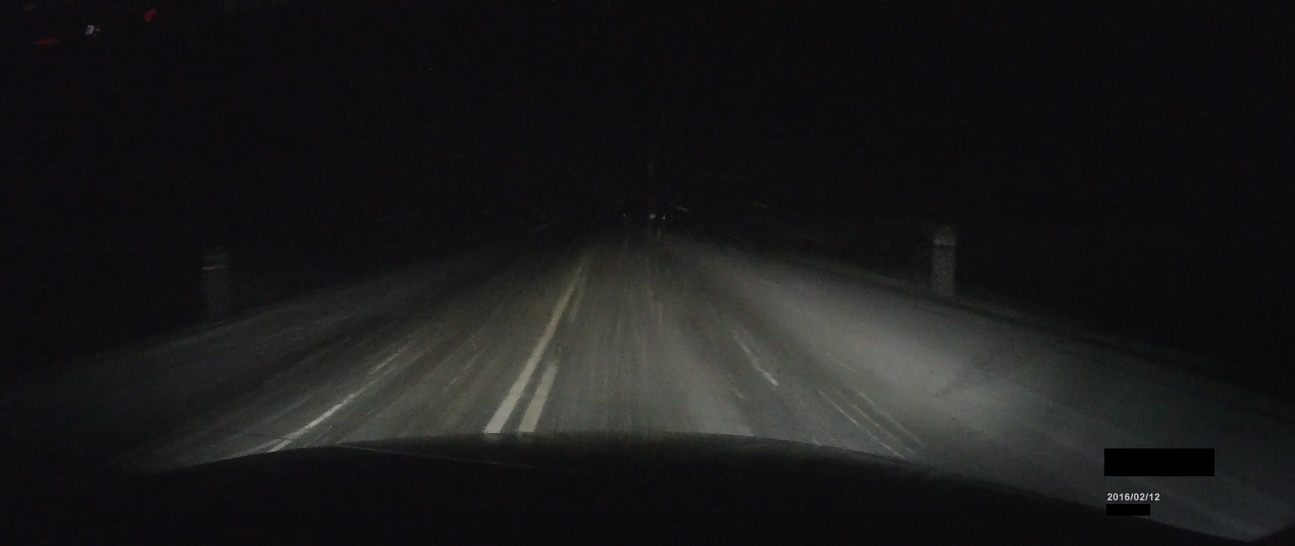

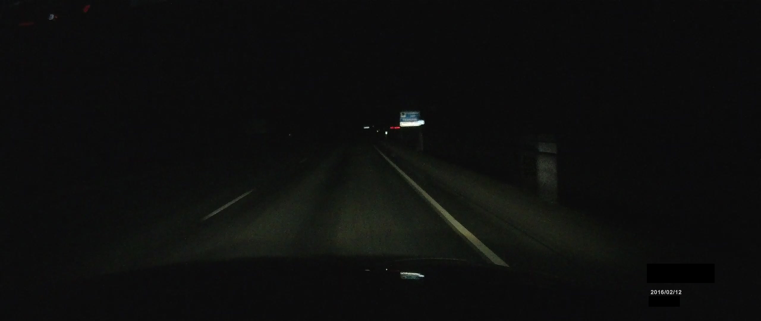

Panen mõne näidispildi siia, milline on tavaline bi-xenon sõidu ajal.
* Tavalise ilmaga on okei.
* Pimeda kuiva ilmaga on talutav. Kaugtuli on suht lühike ja nigel isegi kuivaga. Lisaks tekitab sirgel sõites ja metsadel vahel ilusa nn O tähe kujulise "ringi või tunneli" puude latvade peale kaugele.
* Ja nüüd, mis juhtub siis, kui ilm on märg. Oleneb kui jube, aga tõesti, nähtavus on väga väga kehva. Kuna miskipärast kaamera FHD pildi oskab kaamera programm ilusti hästi ära udustada kui pilti teha, siis sobib ka see, sest ka siit on näha tule joon teel.
Kaamera asus peegli taga. Kõik pildid tehtud kiiruselt tehtud 90 km/h GPSi järgi.
Pilt 1:
http://www.upload.ee/thumb/5567056/Esituled-C6.jpg
Vihmamärjal asfaltil sõites. Kerget vihma sadas aegamisi.
Lisaks "väga hästi" loetav kõrgel olev märk, ees kurv paremale, autoderivi läheb.
Auto nina on peaaegu parempoolse posti juures. Xenon lähituli näitab vaevu-vaevu järgmise parempoolse postini. Pigem nähtavus talutav selle teel oleva katkend jooneni kui postini ja vasak tee osa täielikus pimeduses.
Pilt2:
http://www.upload.ee/thumb/5567057/Esituled-C6-2.jpg
Sama jutt nagu esimesel pildil.
Pilt 3:
http://www.upload.ee/thumb/5567058/Esituled-C6-3.jpg
Lumesajus sõites. Lisaks põlevad esimesed udutuled koos xenon lähituledega. Jah, olud olid kehvad kõigile, aga antud xenon tuledega antud olukorras sõites oli väga kehv.
Mida ei ole, on nähtavus. Kaugtuledega oli lihtsalt pärast kapotti "lumesajusein" ees. Lumesadu oli väga intensiivne.
