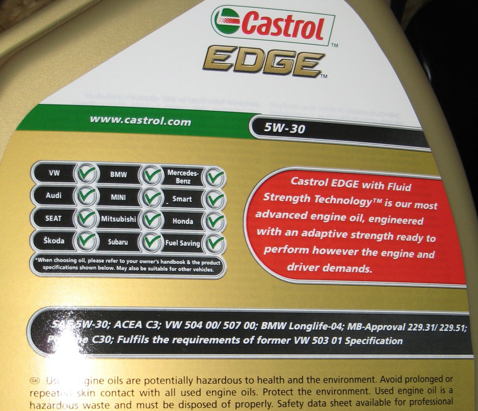

VW 504/507 siiski ei asenda VW 502/505 standardeid, mis kehtivad samaaegselt edasi. VW 502/505 õlid on ikka saadaval ja Audi esindused panevad paljudele vanematele autodele endiselt sisse just sellist õli, mis vastab vaid neile standarditele:
http://www.upload.ee/image/3380472/Castrol_Syntec_0w-30_1.jpg
http://www.upload.ee/image/3380480/Castrol_Syntec_0w-30_2.jpg
Kahtlemata on VW 504/507 uuemad standardid kui VW 502/505. Seega VW 504/507 õli võiks olla parem, aga iseküsimus on, kas see on parem ka vanemale mootorile, millele see pole ette nähtud.
Kui Castrol EDGE FST 5w-30 kannu pealt lugeda, siis on seal selgelt kirjas, et see VW 504/507 õli vastab ka varasemale VW 503.01 standardile, aga pole sõnagi sellest, et vastaks varasematele VW 502/505 standarditele:
http://www.upload.ee/image/3380433/Castrol_EDGE_FST_5w-30.jpg
Arvad, et tootja jätaks selle märkimata, kui õli tegelikult neile vastaks ja sobiks paljudes vanemates mootorites kasutamiseks?
Algselt postitas: R129
Tahaks väga näha põhjendust kuidas üks uus õli vastab nii 504/507 normile + 502 505 ning teine mitte.
No näiteks sisaldab üks uus õli mingit koostisosa, mis kahjustab vanemates mootorites mõnda tol ajal kasutusel olnud materjali, teine uus õli ei sisalda ja sobib seetõttu ka vanematesse mootoritesse.
Ühesõnaga, milleks jamada, kui õiged õlid on sama raha eest saadaval? :)

Neid kahte julgeks panna mitte tahmafilteriga ning mitte pumppihustiga masinasse. MB 229.5 on väga väga korralik longlife õli.
See, et ta 502 ning 505 normile vastab on umbes samasugune iseloomustamine kui see, et masina tippkiirus on 300 km/h ja lisaks mainid ära, et see auto suudab ka 130 km/h sõita.
