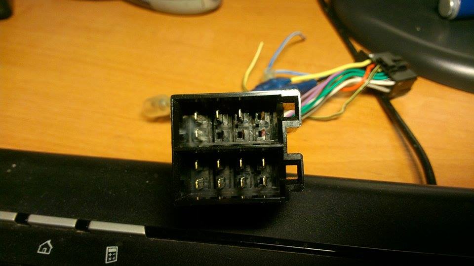

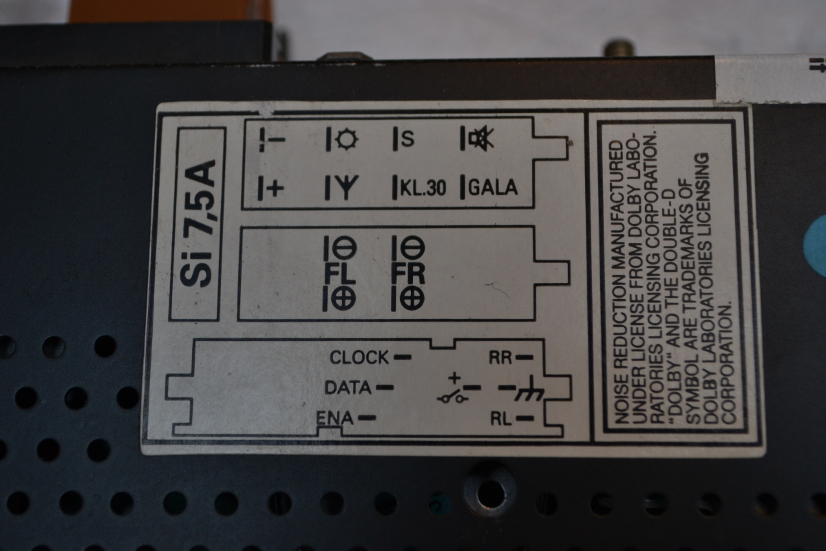

Tevist!
Mure selline ,et ükski teine makk peale originaali ei saa voolu sisse.
See on siis originaali:
http://www.upload.ee/image/5432359/__KGrHqR__qYFDkwmGo3lBRK8mDp___--60_35.JPG
ja skeem on selline:
http://www.upload.ee/thumb/5432372/DSC_0021.JPG
Makk mida üritan sisse panna on Pioneer Deh-1500UB ja selle tagant tuleb selline pistik:
http://www.upload.ee/thumb/5432403/12421579_810427239068607_827474948_n.jpg
Autol aga selline olukord:
http://www.upload.ee/thumb/5432427/12443182_810467705731227_665739221_n.jpg
Auto ei anna seda "S" vastu ja makk ei võta seda "Y" vastu.
Aga millest see tuleb ,et vool ei tule sisse või mida peaks tegema?
Peaks muretsema maki ja autovahelise uue pistiku kuna seal on mingi omalooming tehtud ?
postitati 27.12.15 15:57 Tsiteeri
Vana makiga sul tagumised kõlarid ei mänginud ilmselt, kuna nagu näha, siis makk toitis vaid esimesi kõlareid, aga kõlari pistikus juhtmed kõigi 4 kõlari jaoks.
Uuel makil on sul 4 juhet, mis lähevad makist sinna ISO pistikusse:
Punane - lülitatud +12V, see siis peaks minema vana maki skeemi järgi kokku S-kontaktiga (Audisse paigaldades tuleb Pioneeri puhul tuleb panna nii, et maki poolne punane läheb kokku ISO-pistiku poolse kollasega)
Kollane - pidev +12V (Audisse paigaldades tuleb Pioneeri puhul tuleb panna nii, et maki poolne kollane läheb kokku ISO-pistiku poolse punasega)
Must - mass
Sinine valgega - antenni/võimendi remote signaal (ühendad antenni võimendiga ja kui autos ka võimendi siis ka selle remote sisendiga)
Mis autosse sa seda üldse paigaldad? Kui tegemist on niivõrd uue autoga, millel puudub S-kontakt ja originaal makk lülitatakse sisse CanBus signaaliga, siis on vaja vahele paigaldada vastav konverter või vedada süüteluku tagant ise S-kontaktist juhe makini.
EDIT: Uuesti autopoolse pistiku pilti vaadates, ei jõua sul sinna muud, kui pidev +12V, mass, maki valgustuse +12V (vajalik vaid orig maki puhul) ja antenni võimendisse minev signaal. Seega julgen järeldada, et ka originaal makki oled pidanud siiani ise sisse-välja lülitama ja siis mängise see ka ilmselt max pool tundi jutti ja lülitus seejärel välja? Kliimaploki järgi julgeks arvata, et tegemist on 95-99a A4-ga. Kui tahad samamoodi ise sisse-välja lülitamist jätkata, siis ühenda maki poolsed punane ja kollane kokku ja ühenda need ISO.pistiku poolse kollase juhtmega (ei soovita sellist lahendust, kuna makk võib jääda nii siiski voolu tarbima). Kui tahad asja õigesti teha, siis too süüteluku tagant uus S-kontakti juhe ja ühenda see korrektselt.

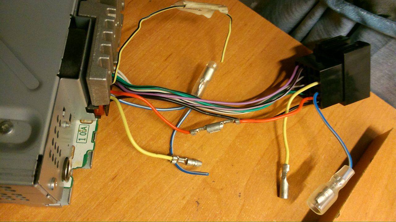

postitati 27.12.15 16:49 Tsiteeri
Nii sain korraks voolu sisse, panin makist tuleva kollase klemmi vastu punaseid ja toimis.
Aga sellega see jama ,et vool on nüüd pidevalt sees. Mida edasi teha ?

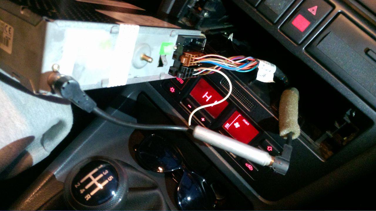

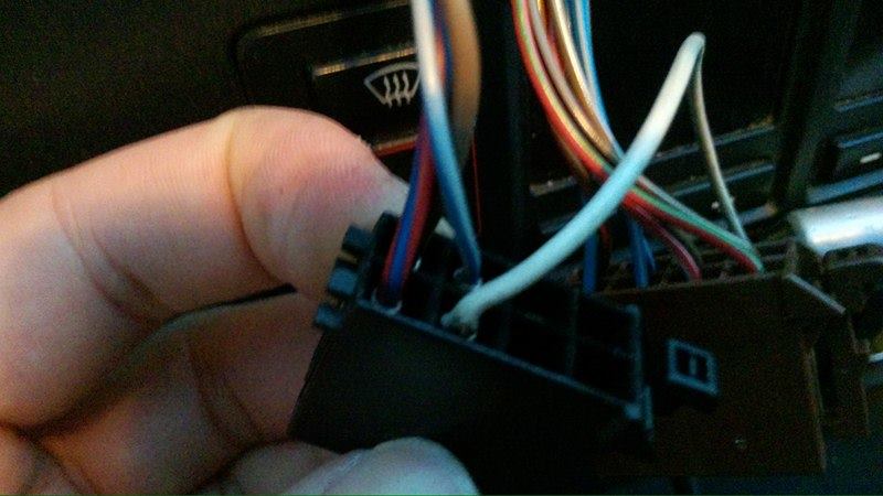

postitati 29.12.15 15:01 Tsiteeri
Oskab keegi öelda mis valge juhe see seal olla võib? Tuleb võimendist ja läheb sinna kus originaal makk valgustuse saab ?
http://www.upload.ee/thumb/5437740/1.jpg
postitati 29.12.15 15:05 Tsiteeri
Algselt postitas: Estcoy
Tegemist on just nimelt selle samuse antennivõimendi toitega. Tegelikult peaks see juhe olema ühendatud orig raadiol sinna Y-i moodi kontakti külge. Pioneeril tuleks see ühendada sini-valge juhtme külge.

postitati 30.12.15 10:56 Tsiteeri
Kas keegi hea inimene seletaks mulle kui võhikule ära miks see asi on nii?
Miks tuleb antennivõimendi seest mingi toitejuhe mis läheb sinna kus on originaal maki valgusti pesa.
Nagu ma aru saan siis teisel makil seda vaja pole ja see tuleks kokku viia Y-ga (Pioneerilt tulev sini-valge)?
Aga milleks siis autol tuleb ka eraldi sini-valge juhe mis on ka Y pesas ?
Minu jaoks täielik müsteerium. :o
postitati 30.12.15 17:18 Tsiteeri
Keegi on sul seal omaloomingut teinud lihtsalt. Sellist antenni võimendit originaalis ei ole, see on järelpaigaldatud (vajalik vaid järelturu makiga). Ja mingil X põhjusel on ta selle ühendanud raadio nupu valgustuse toite alla, mitte õigesse kohta. Kuidas raadio siis toimib, kui tuled on kustus (saab sagedused kätte ja ei sahise)?
postitati 30.12.15 17:25 Tsiteeri
Algselt postitas: R-I-X
Ma hetkel kindlat ei väida, kuid arvan, et omaloominguga seal tegu pole. Ka minu isendil oli eraldi võimendi ja mäletamist mööda jooksis samuti üks juhe nii nagu ette söödetud pildil + mul oli eraldi veel 1 pistik (vist oli pruun vöi must, ei mäleta kahjuks)
Originaal makk oli sees ja toitis ainult esimesi kõlareid, järelturu makil pidin lihtsalt 1 juhtme ringi liigutama ja toimis.
postitati 30.12.15 18:06 Tsiteeri
Hmm pole kohanud originaalis sellist võimendit ei 94a B4 Avandil, ega 98a B5 Avandil ega 03a B6 Avandil, seega tundub kahtlane. Ent samas pole ma ka näinud müügil võimendit, millel oleks mõlemas otsas ISO pistik, seega võib see olla ikkagi mingi Audi toodang. Siinkohal oskab rocket ilmselt täpsustada.

postitati 31.12.15 13:17 Tsiteeri
Raadio töötab üsna hästi, vahet pole kas tuled on sees või ei.
Kui tõstaks selle valge juhtme ümber sinna kust Pioneer tahab vastu seda S-kontakti või tõstaks iso pistikus selle sinna valgele vastu ?
