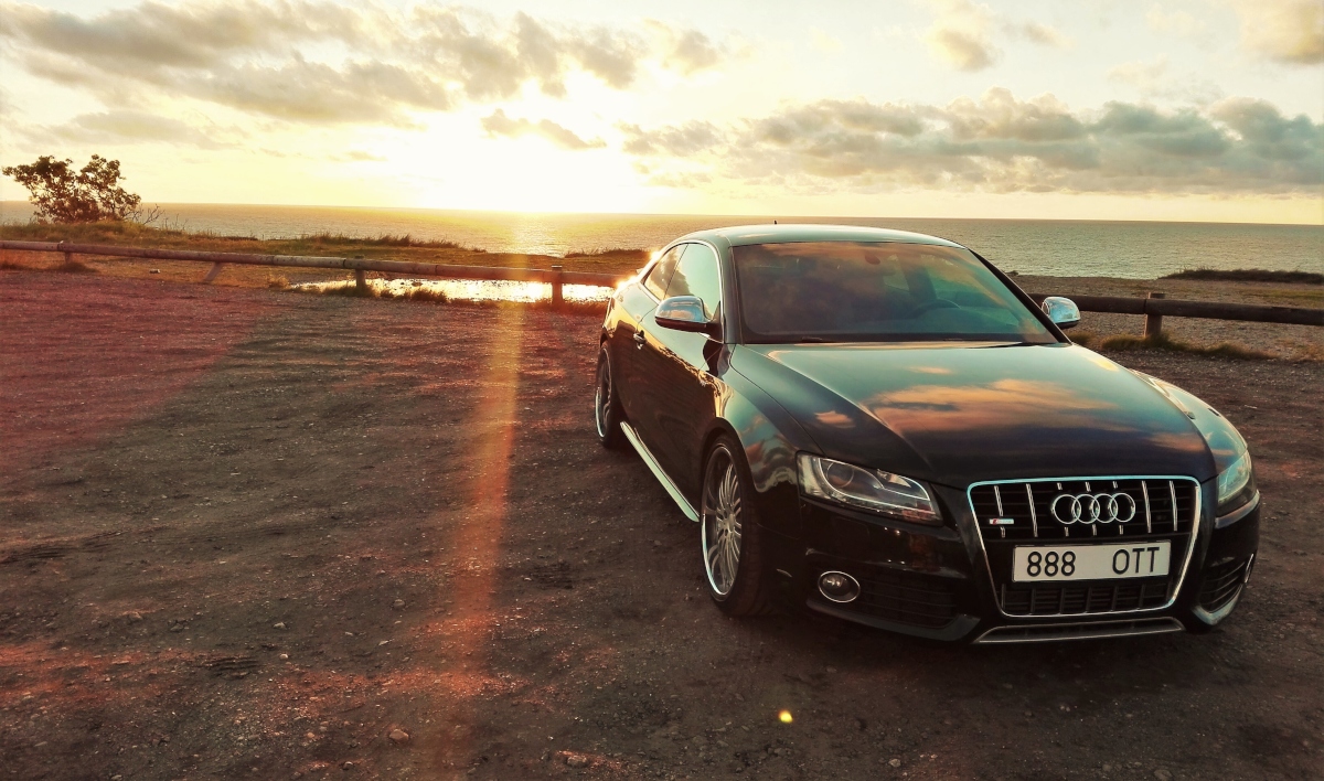

Kommertslikud nipid... Eks oleks vaja ikkagi asfaldil tulemused mõõta.
Täna tahtsin Türisalu pangal autost pilti teha aga ei tulnud eriti välja. Ajasin autot ühtpidi ja teistpidi. Prl Masuurik kargas siis autost välja, rabas mobiili käest, tegi ühe ainsa foto ja tegi sellise. :P
Klikka pildil.
https://www.upload.ee/thumb/6043140/IMG_20160807_210441.jpg

postitati 07.08.16 21:17 Tsiteeri
Pr. Masuurikul on parem silm, peab ütlema :D
Nelivedu on parim :D
