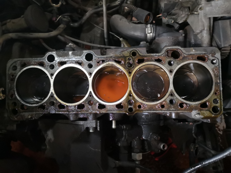

Jah vaikselt otsin ja ostan juppe kokku. Sidur ja kaane tikud ostetud vahepeal. Vaja veel, tihendi komplekt, kepsud, rõngad, saaled ja kindlasti mingeid pudinaid veel.
https://www.upload.ee/image/10639148/IMG_20191012_203228_436.jpg
https://www.upload.ee/image/10639149/IMG_20191022_100613_983.jpg

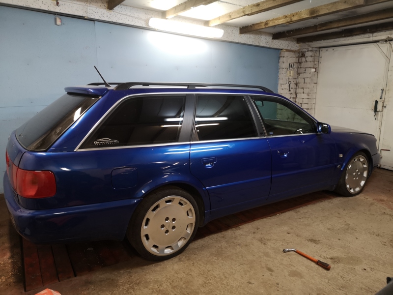

Eile sai prooviks veljed alla. 20-25mm flantse vaja ja vedrudega midagi ette võtta.
Tuleb jalad kõhualt välja võtta ja juppe tellima hakata. :D
https://www.upload.ee/image/10968261/IMG_20200111_202730.jpg

Selline seis hetkel. :)
https://www.upload.ee/image/10969649/IMG_20200112_165604.jpg

Velg on muidugi C4 puhul minu arvates super äärmus, kuid kui Sa need veljed ilusti istuma saad, siis oled supertubli. Sellest ajendatuna on mul üks küsimus -kuna see auto Sul hobisõiduki staatuses, siis miks Sa kohe hea coilover-i teed ei lähe, vaid vedrudega midagi aretada soovid?
freeser
Registreerunud 24.06.11
Auto: Audi S6 2,2 20v, S3 8V
postitati 12.01.20 19:09 Tsiteeri
Algselt postitas: siimuu
Vedrustuse kohta on juba siin teema läbi käinud. Hea coilover maksab 1400€ C4 pole b5 v mõni muu Audi millele võtad coile igaltpoolt. Ja lisaks ma ju ostsin sinna juba korraliku amordi. Hetkel tunduks see suht pointless kulutus võrreldes, et daily ja maja tahavad ka oma osa saada. :D
