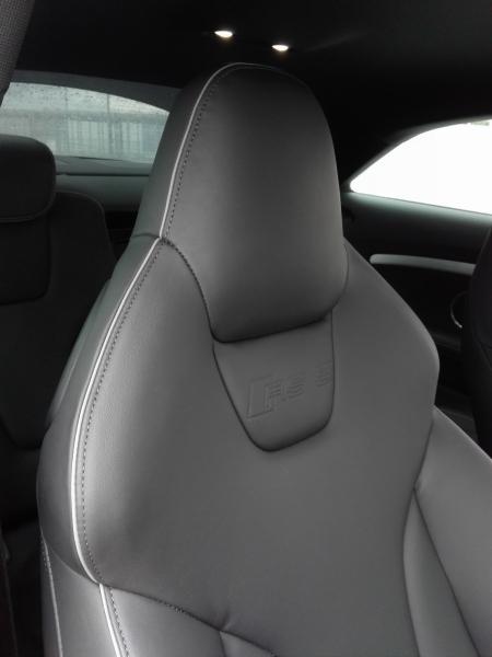

Istmete osas on ka lõpuks lahendus. Tundus hinnapakkumiste järgi kahe istme peale, et korralik kvaliteet on võrdlemisi kallis ikkagi ning lõpuks on see ka peale naha vahetust vaid S-line iste.
Hakkasin üldse RS5 sisusid vaatama ning jäi saksamaal silma mitu ilusat exclusive sisukomplekti. Kriteeriumid olid, et oleks väga heas sisukorras (tõepoolest on raske leida korraliku juhiistet), Recaro streetsport varjant ning täiselektriline ja soojendusega. Supersport korv on poolmehaaniline, mis oleks tagasiminek ning ilmselt siiski liiga ebamugav ka igapäevaks. Ok välimus on MAX, aga see ei kaalu üle. kasutan ka tagaistmeid, seega mai viitsi jurada perse püsti seal autos.
Lõpuks otsustasin müüjatele oma pakkumised teha ja sain lõpuks ühe komplekti võrdlemisi ``soodsa`` hinnaga. Või pigem võiks öelda soodsa asemel, et normaalne hind seisukorda arvestades.
Tore kokkusattumus, et ka eelmisesse autosse ostsin RS6 täiselektrilise haruldase heleda nahksisu musta kandiga. Selles autos siis saab värvitoon olema peegelpildis.
Täiselektriline, 4x soojendusega, mäludega, RS5 logodega, halli servakandiga, must EXCLUSIVE nahksisu, suusaluuk, tagumine käetugi laekaga ja topsihoidjaga, uksepolstritel nahatatud ja läbi õmmeldud käetoed.
Istmete seerianr andis vastuseks tõepoolest, et RS5 logosid ei ole valitud tagumistele istmetele. Lisaks pole autole B&O kõlarlahendust pakutud, seega kõlarirestid tavalised ``sääsevõrgud``.
Pärit on sisu 2014 aasta AUDI RS5 demoautolt. Läbisõit 8900 kilomeetrit selles komplektil.
Positiivne:
Istmed näevad välja nagu uued, ilma defektide ja kulumiseta, minimaalselt kasutatud ja kindlasti viivad selle auto sisu uueväärse tasemele.
Exclusive varjant.
Miskipärast oli esialgsetel piltidel mustad istmenupud, koju tulid asjad koos kroomitud FL nuppudega nagu peab?! wtf..
Negatiivne:
Müüja va konn on ära virutanud istme ajud ja istmete seljatoe tagused. Kellele neid veel eraldi vaja oli?! Lisaks turvavöö vastus ära võetud. Nende asjade kohta saatsin päringu ära, et wtf...
Neutraalne/instaleerimine:
Väga viisakalt pakitud ja ``turvatud``, kiire ja sellise hunniku asjade kohta soodne transport.
B&O kõlarivõred tõstan ringi või tõstan nahatatud käetoed oma polstritele.
Istmeajud panen enda istmete omad, jääb kodeerimine ka ära ja peatoe liigutamise lülitan ajust maha, kuna mono seljatugi on nüüd.
Tagaistmete soojenduse juhtimiseks lülitid puudu. Mõtlen, kas hakkan sellega üldse tegelema, kuna koerapuuri või toidukotti soojendada pole mõtet. Samas peaks asi töötama, kui on pandud. Ilmselt ostan revalist lülitid ja ühendan ära.
Istmete seljatoe tagused sobivad minu istmete omad ka.
Turvavöö vastust siis ka enda istmetelt vaja kasutada.
Ja kui keegi huvitatud, siis nüüd on mul kaks paari RS5 sisemisi ukselinke, ehk ühe paari võiksin ära müüa.

Soetasin Saksamaalt RS5 nahksisu.
Exclusive variant, täiselektriline, soojendustega, mäludega, turvapatjadega, logodega, halli nahakandiga, suusaluugiga, klapitav, topsihoidjatega, kõik nupud facelift, RS5 ukselingid, nahatatud käetoed ja mis kõik veel.
Nagu juttu oli, siis läbisõit ca. 9000km sellel sisul. Kui väga hästi otsida, siis leiab mõne üksiku märgi, et keegi on seal istmetes ennem istunud, aga sisuliselt defektivaba. Nahk on nagu Revali salongiautodel ja lisaks kaasnes meeldiv uue auto lõhn.
Füüsiliselt kinnitused kõik sisudel samad. Tagapolstritel vahetasin kõlarid, kuna mul B&O. Kõikidel polstritel tuli vahetada iluliistud ning B&O kõlarivõred panin enda omad. Esiukse polstrite juhtmestiku panin enda oma, kuna mul liistude all sisse ehitatud ambient ribad nagu uutel mersudel. Kõik klappimismehanismid on samad, lisaks polstrite kinnitused.
Esiistmetega oli natukene arvutialast tööd.
Panin enda istmeajud, et vältida component protectionit. Lisaks olid vanade istmete ajudes mäluseaded ja asjad juba sees.
Kodeerisin ümber ja õpetasin uuesti istmete nullasendid - muidu ei hakanud mälud ja automaatne ettesõitmine tööle esiistmetel. Ka airbagid ei ühildunud kohe ja jäid esialgu põlema. Soojendused toimisid kohe.
Arvasin, et istmed patjade osas samad, aga nii esimesed, kui ka tagumised on oluliselt ``lihakamad``. Istmete ääred on veel kõrgemad, kui S-line sisul. Näiteks vahe seljatoe külgpatjadel oli 3cm RS5 vs S-line istmel. Istmes istuda on ikka oluliselt mõnsam ja tekitab veelgi sportlikumat tunnet. Minuarust toetab uue istme peatugi palju rohkem, kui S-line istmetel. See rõõmustab mind väga, kuna eelmistel oli see osa võrdlemisi jura. Minu üllatuseks on ka tagumised istmed rohkem kaussis ning suusaluuk võimaldab lõpuks ometi veidi pikemaid asju vedada (nt liistud,suusad).
Nahatatud käetoed polstritel annavad mõnusa viimistluse koos Fl uksenuppude ja RS linkidega.
Kuna rool sai mõni aeg tagasi juba upgraditud, siis on sisu ikka MAX uus ja äge hetkel. Et pilt ideaalne oleks, ostsin Revalist 2 tk tutikad esimesed tekstiil jalamatid ja vanad jäävad talveks. Lisaks MR.Cap-st naha puhastus/kreemi komplekt. Peale seda jäi nahk eriti mõnus ja pehme. Keegi polnud seda sisu ennem tõenäoliselt kreemitada jõudnud, seega oli see sisu pikaajalisuse mõttes ka hea otsus.
