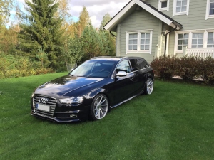

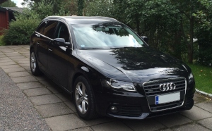

Visuaalile annaks esitulede vahetus kõvasti näokust juurde, aga see muidugi kaasaks juba stange kompotti.
http://www.lltek.com/LZ/assets/images/id_clues_a5_s5_face_preface_x2.jpg

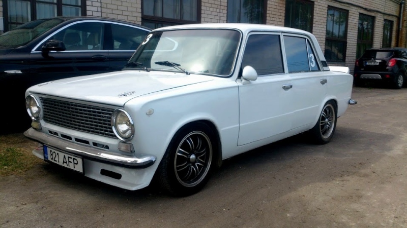

Olen seda päeva oodanud nagu naine meremeest.
See audi pole mu ainuke auto:)
Selle valge auto puhul on standby aeg olnud 4 aastat, aga ta kannatas ära, sealjuures näeb ta välja sama särav kui aastate eest.
Katsun mõne aja möödudes teha ilusa seeria mustast ja valgest koerast, kuigi nende tõud on totaalselt erinevad.
http://www.upload.ee/image/5853009/2016-06-02__2_.jpg

Usun ,et valgega saab linnavahel pilke rohkem kui mustaga.:P
masuurik
Registreerunud 05.03.12
postitati 17.06.16 20:29 Tsiteeri
Selle valge auto kohapealt sa ei eksi. Audrus driftil käies ja Pärnus linnapeal olid inimeste emotsioonid ikka kirjeldamatult vahvad ja see auto on mega kift pühapäeva pill.
