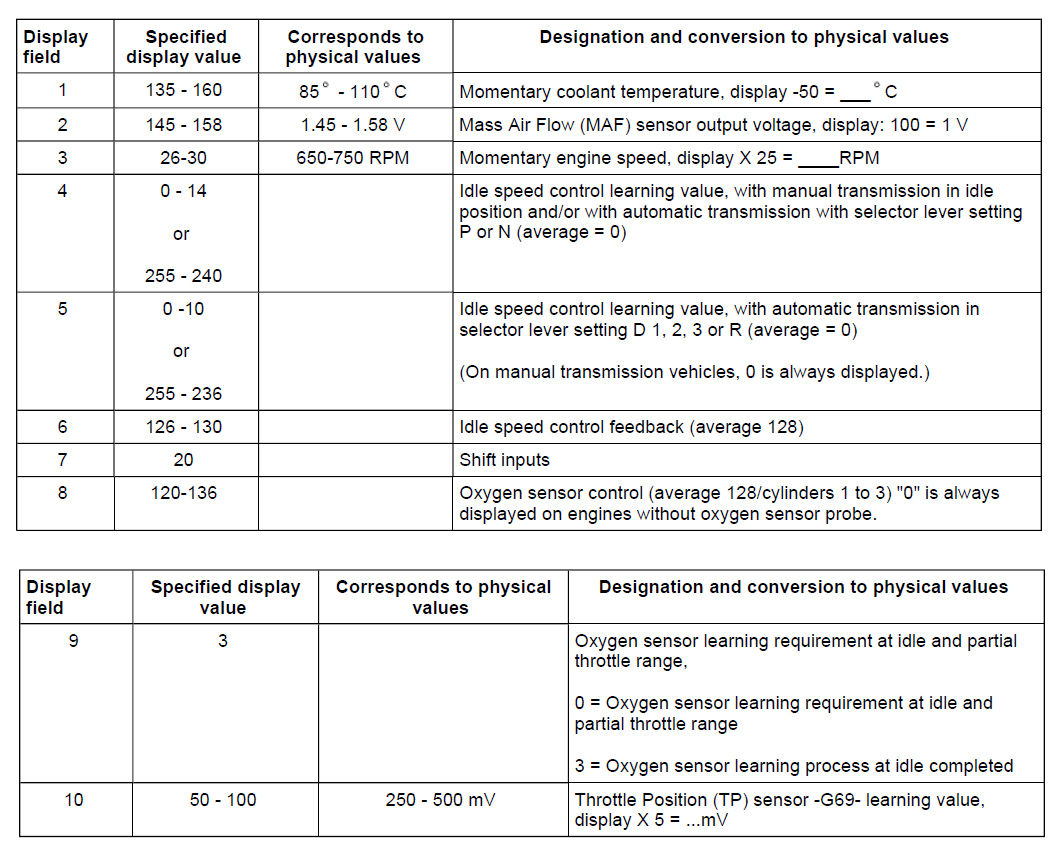

Algselt postitas: Mudjamix
Pealegi on mul sama mootor ja 409.1 soft ja sama moodi on need asjad kohati valedel kohtadel.
Peab ikka 300 eeki ära raiskama enne euro tulekut ,ning diagnostis need asja siis üle lasa vaadata. Kuna tundub ,et selle vastu praegu rohtu ei leia.
Project-Massacre
heigo003
Registreerunud 01.09.07
postitati 22.12.10 22:23 Tsiteeri
Algselt postitas: emmure
Mure veel selline ,et äkki keegi teab miks mul need asjad õigel kohal pole? Tundub ,et kõike näidab mul mesure block .i all valesti. Sellepärast ma ei leiagi vist õigeid asju ülesse.
See et lahtrid ja tähendused sassi ajab peaks label- faili teema olema? Õige fail peaks lahtrite alla õiged tähendused panema. Vanemal 2.8-l seda üldse pole.
Siin teemas http://www.audiforums.com/forum/archive/index.php/t-146414.html on näha et tal teine label fail kui sul. Sinu oma tuli välja 2005 (4D0-907-551-AHA.lbl), seal teemas olev tuli välja 2008 (078-907-551-AHA.lbl).
Tiri siit uus ja pane see kausta labels, seda ma ei tea kas oleks kasulik panna ka kausta /labels/users , väidetavalt kontrollib ta selle kausta ennem ära.
Siis mine vag-comi sisse ja vaata mis label faili ta annab. Kui jätab vana alles, võid proovida selle kaustast välja cut-ida ja uuesti proovida.
Algselt postitas: RKsilver
kahjuks see variant ei toimi kui ma selle peal vajutan siis ta ei tee lihtsalt midagi.
Mis mõttes ei tee midagi, linki ei ava ? http://www.ross-tech.com/vag-com/m_blocks/000.html
Minu 2.8 ga need kokku ei lähe, vaid kasutan hoopis seda tabelit
http://www.upload.ee/thumb/1002134/block_000.jpg

postitati 23.12.10 12:54 Tsiteeri
Nagu ma aru saan siis selles kaustas tuleb 1 -mene fail ära muuta? Loodame te toimib ,ning suured suured tänud;)
Project-Massacre
heigo003
postitati 24.12.10 10:22 Tsiteeri
Tõstad minu antud label faili lihtsalt vag-com/labels kausta. Vaatad mis vag-com teeb, et kas paneb sulle uue faili. Kui ei muutu midagi, siis tõsta minu antud label fail ka kausta vag-com/labels/users , kui siis ka ei toimi, tõsta vale label fail kaustast välja.
emmure
Registreerunud 02.06.09
Asukoht: Põlva
Auto: Audi a6 2.8 v6 quattro
postitati 24.12.10 12:16 Tsiteeri
Ei muutunud midagi. Ja miskipärast ma ei leia seda users kausta:o
Project-Massacre
heigo003
postitati 24.12.10 13:29 Tsiteeri
Mis versioon vag-comist on? Leidsin ka oma AAH jaoks sakslaste ja venelaste tehtud labeli ja hakkas tööle küll. 3112 ja 409-s on küll olemas see kaust ja sul peaks olema ka. Kola ringi seal label kaustas, seal neid faili 1500 mul, äkki jäi kahe silma vahele. Sorteerides peaksid ka ilusti kätte saama selle kausta.
emmure
Asukoht: Põlva
postitati 24.12.10 14:21 Tsiteeri
Algselt postitas: heigo003
Ise kasutan ka 311-2. Aga mul pole originaal tarkvara. Mul netist tõmmatud ,kuigi sain ära registreerida. Mul seal 96 faili aind.
Ja aind sellised failid.
