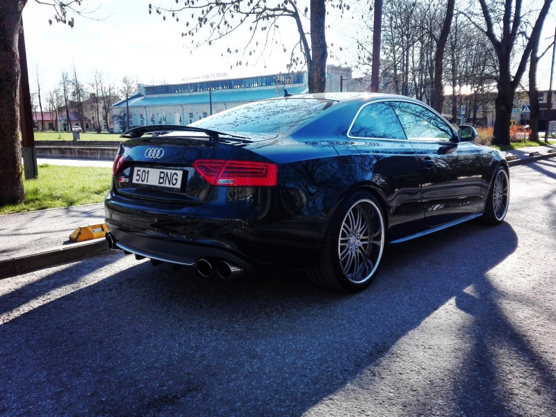

Nendest uutest summuti otstest auto küljes pilti ka on või see kõige viimane oligi see? Kuskohast tellisid/ostsid need?

Piduritega ka enam-vähem nüüd ühelpool.
Tegin tagasihoidlikut tooni, kuid ilusad hõbedased ning mustade brembo(tootja) kirjadega. Peale värvimist ja kleepimist lakkisin sadulad üle, et kirjad ka kestaks.
Suureks üllatuseks sobisid nii esimesed kettad, kui ka sadulad täiesti üks-ühele. Eeldasin ketta ja sadula vahelist valet offseti 6-7mm A5 rummu suhtes, kuid õnneks nii ei olnud. Ka originaalsadula poldid sobisid. Õhutusniplid, kolvid, mansetid olid kõik ilusti töökorras. Ainuke probleem oli ja on jätkuvalt pidurivoolikutega. Need RS6 voolikud olid 7-10cm liiga lühikesed. Hetkel tegin kahest voolikust ühe pikema. See on küll toimiv, aga ajutine ja tehniliselt mitte eriti korrektne lahendus. Tellin roostevabast terasest tugeva ja mitmekihilise armeeringuga pidurivoolikud. Viimaseid kasutatakse isegi RS5 enda pidurivoolikute asendamiseks, kui auto tõsisemalt rada künnab ja pidurisüsteem viimasel piiril töötab . Sellega peaks pedaal ja pidurdussüsteem veel ägedamaks minema.
Tagumistele panin lihtsalt edevamad puuritud ja soonitud kettad, sest elektrilise piduriga sadulate asendamine suuremate vastu on paras tegemine.
Vedrustuse osas sai kõige paremini istuma nii, et eest on H&R OE Sport vedrud ja taga on originaal. Kui taha ka toppida madaldusvedrud, siis tagant jälle liiga madal. Hetkel minuarust ühtlane ja ilus setup.
Mõned nigelama kvaliteediga mobiilifotod.

Au ja kiitus, väga kähku käib kogu tegevus ning pakett on muljetavaldav.
Millal 4,2TDI konversiooni võib oodata?

Audi veljekapsid kuluks velgedele ära. Sellised pisiasjad mind häirivad, aga see minu probleem. :D
Väga vinge igal juhul.

Midagi pole öelda-lihtsalt väga kena ja puhtajoonega pill !!!Sellise äärega veljed ka alati minu lemmikud olnud.Olgem ausad auto välimusele annab madaldus ja velg ikka väga palju juurde.Sul need sadulad ja muud vidinad ainult kirsiks tordil;)Edu

Hääl on sügav ja mõnusalt bassine, sarnase tämbriga nagu V8.

Hääl on tõesti arvestatav ning väga V8-t meenutav, vinge (Y)

Hääl on kena ning meenutab kergelt isegi minu rs5 capristo häält. Ma ei kujuta ette, kui raske väljakutse see võiks olla, aga RS5 teeb väga mõnusat häält käiguvahetuste ajal, eriti sport reziimil, ei leidnud küll asjakohalist video, aga mõtlen seda, millest Jeremy siin räägib https://www.youtube.com/watch?v=kXI78224lYY Selgesti on capristo puhul hääl kõvasti valjem (võin ka mõnipäev salvestada, kui huvi on). Aga annab mõnusa tunde, eriti kui kiirendada! Kui raske oleks sellist asja antud masinale peale aretada?
Veljed on 5+ koos hästi sobitatud madaldusega.
