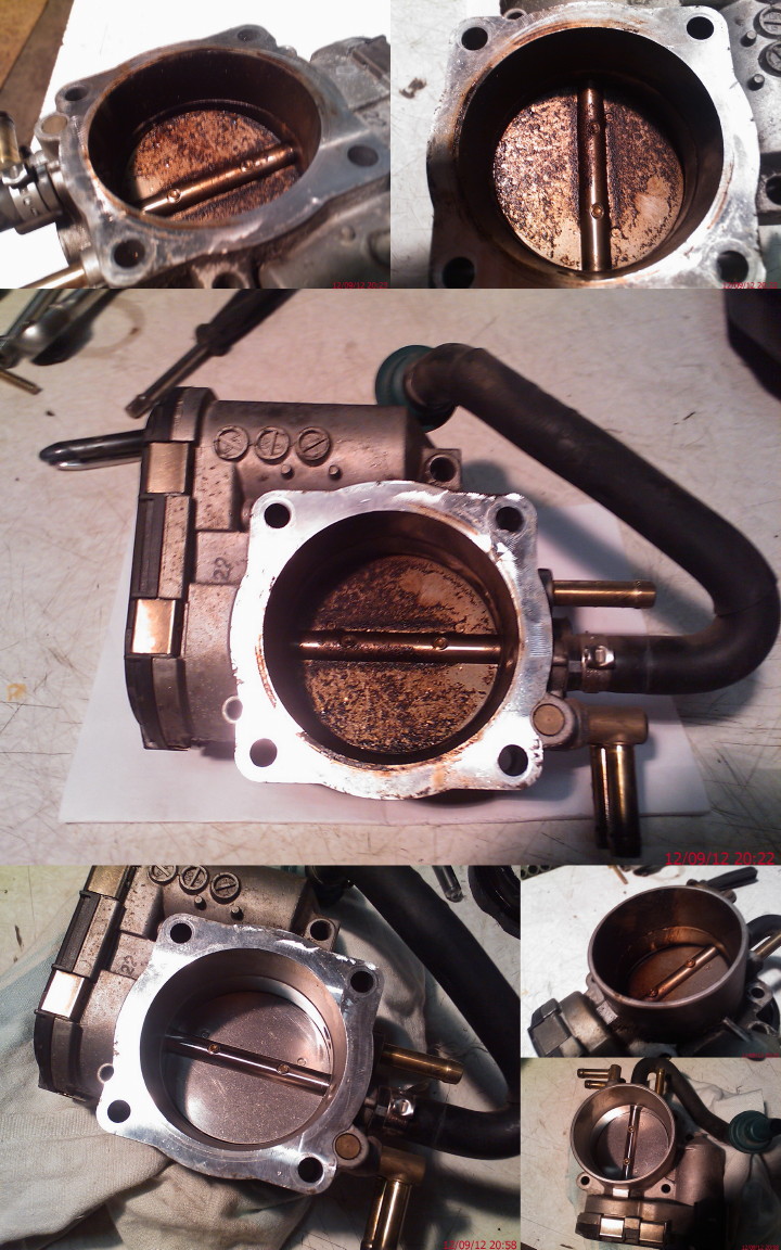

Vana teema ,aga kiskusin nüüd endal gaasisiibri maha.
http://static1.fotoalbum.ee/fotoalbum/342/121/085560847ebbce.jpg
http://static1.fotoalbum.ee/fotoalbum/342/121/08556084375a2b.jpg
Ja teiseltpoolt.
http://static1.fotoalbum.ee/fotoalbum/342/121/085560841f71ea.jpg
Kas pole ilus? :) Homme siis vsikan kokku ,ning proovin arvutiga asja paika saada.

Ega mul ka nagu eriti pöörded ei kõikunud. Vahel aind siis kui pidurdasid hoo maha ,siis nii 100 pöörde jagu mängis.
Polekski maha kiskunud kui ma poleks karteri tuulutuse voolikut siibri all puruks tõmmanud. Aga hea et sai maha võetud. Vaatepilt oli julm. Täna selgub kas muutus midagi paremaks ka.

Nii nüüd auto käib nagu kella värk. Mootori töö läks ikka kõvasti rohkem ühtlaseks. Pole veel pikemat sõitu teinud eks näis ,kuidas nüüd asi toimib.

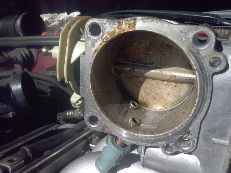

postitati 14.09.12 13:34 Tsiteeri
Sai "emmure" eeskujul segusiiber ära puhastatud ning peale puhastust auto kohalt võttes enam ei "hüppa", gaasipedaal on palju sujuvam (el.) ja külmalt tühikäik palju ühtlasem.

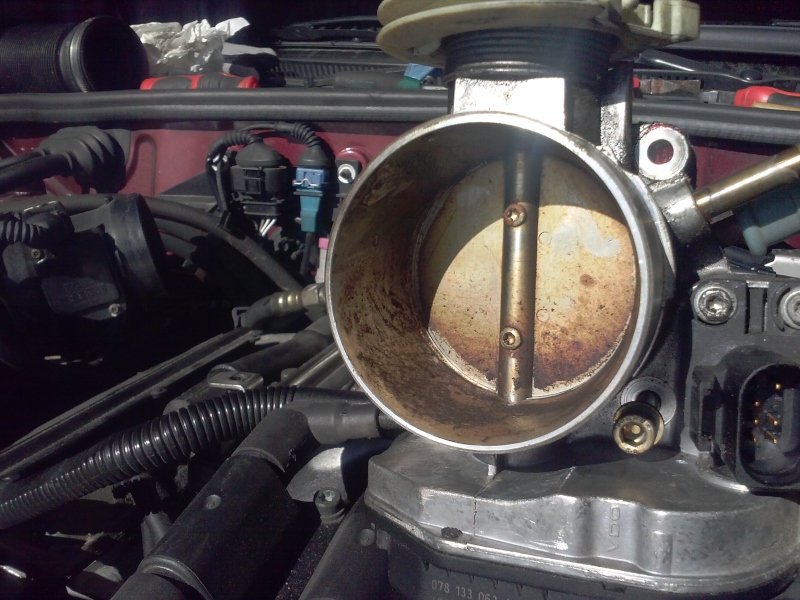

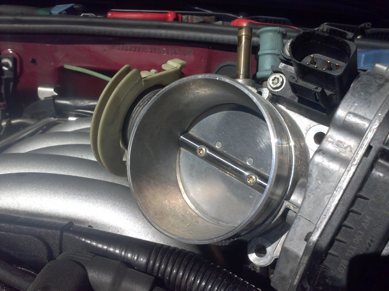

postitati 17.03.13 06:46 Tsiteeri
Sai ka segusiibri puhastus ette võetud, kuid segusiiber ise nii must ei olnudki, rohkem vajas puahstust temperatuuri andur, mis asus enne segusiibrit (oli päris tolmune). Samuti sai puhastatud/parandatud mootorituulutuse torud, mis ajaga seest suht ära praagatunud ja krabedaks läinud.
