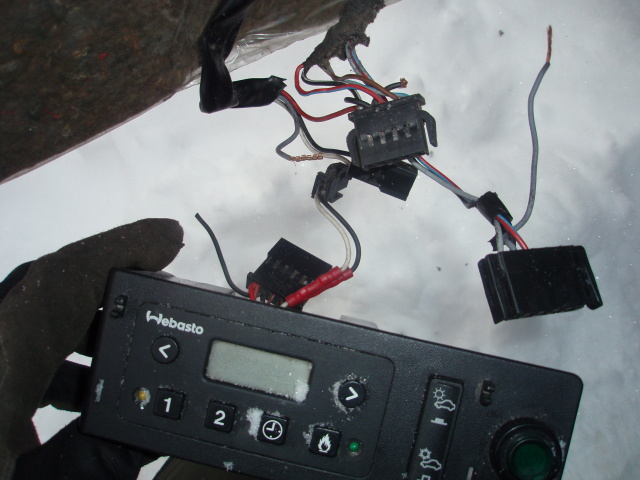

Kas keegi oskab õelda,mille tarvis see roheline nupp on, kangesti isearetatud näoga.
Võtsin ka audi v8 orig. webasto käsile täna ja ukse laiali lammutamise käigus selgus paras porno. Hulk lahtiseid juhtmeid. Kunagi sai proovitud neid nuppe seal näppida, midagi nagu hakkas toimetama ja urisema kapote all, ilmselt ahi. Kui seda rohelist (võimalik, et isepandud nuppu) vajutasin siis läks see väike juhtmoodul lolliks ja igasugused numbrid hakkasid seal jooksma.
Nüüd tahaks taastada originaalsuse, sai selletarvis suvel ka üks lisa aju hangitud varuks.
Oskab keegi kuskilt mingi el skeemi välja kaevata, et kus miski juhe võiks minna. Ise kahjuks ei leidnud.
Webasto juhtmooduli peal on ka mingid numbrid
44396101
borg 2188
12v
116.515
http://www.upload.ee/image/369946/P1290035.JPG
http://www.upload.ee/image/369948/P1290038.JPG
http://www.upload.ee/image/369951/P1290039.JPG
PS: Et kui keegi omatehtud kätetöö ära tunneb, siis oleks hea kui annad teada mis põhjusel neid juhtmeid näppisid.
