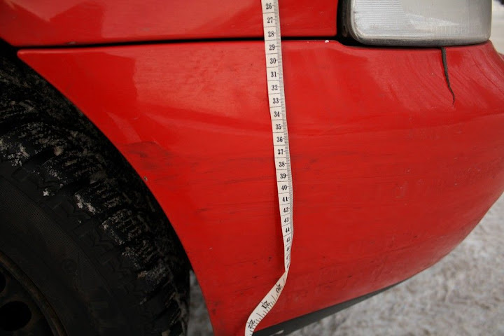

postitati 24.01.10 11:56 Tsiteeri
Jälle on asi korras, RAISK.
Mingi pedekast soomlane sõitis parklas otsa, aga mulle teada ei andnud.
Kui läksin küsima mis värk on, ütles, et tema ei tea midagi.
Kuigi tema stange oli kriibitud ja minu auto punase värviga koos.
Tegin mingi 50 pilti ja saatsin politseisse avalduse, eks paistab kuidas siin Soomes asi laheneb.
http://lh3.ggpht.com/_SCnk4ApsQ0U/S1wvGhJkLHI/AAAAAAAAAPk/rZvQBaCMjuk/s720/IMG_55921.jpg
Siin on veel lisa
http://picasaweb.google.com/TheRRsr/JalleUksKoks20012010#
