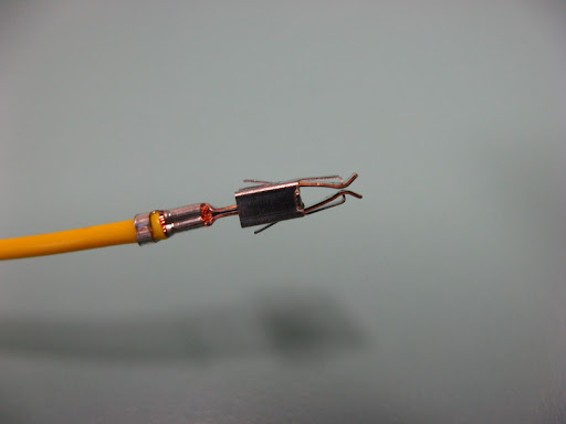

postitati 07.08.11 20:06 Tsiteeri
Oskab keegi öelda 1Z mootori aju pistikusse sobiva klemmi tootekoodi? Proovisin 2.8 12v aju pistikust võetud klemmiga, aga see ei sobinud.
Kas klemm koodiga 000979133A (pilt) võiks sobida?
