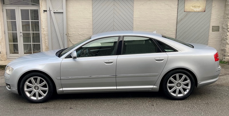

https://www.upload.ee/image/13299064/IMG_3115.JPEG
Mul pole madude ajast ühtegi autoteemat olnud ning kuna neid tekib viimasel ajal vähe ja antud masin on ostetud kui veel kroon kehtis (loe vana), siis teinekord kulub mõni hea mõte marjaks ära. Siinkohal ei pääse ainult tavapärase hooldusega, vist :)
Eelneval perioodil olen uuemate masinatega sõitnud, mis enamasti järelturgu arvestades on olnud diislid - vahetanud autosid aasta jooksul korduvalt. Viimasel ajal paraku väga vähe sõitmist, mistõttu tahtsin bensiiniMootoriga ja vähe soodsamat autot, sest päris suur vahe on rahahunnikul, mis parklas enamasti seisab :)
Sõber, kes remonditöökoda peab, ütles kohe - võta A8 D3, nendega ei juhtu midagi! Saame näha :)
Lihtsa inimesena olid mul vaid mõned kriteeriumid:
- 4.2 bensiin
- II facelift, eriti tuus oleks viimane MY09
- võimalikult väike läbisõit
- Bang&Olufsen
Muidugi mõtlesin veel esialgu igasugu asjade peale, eriti vaadates 2009a hinnakirja, kuid kiiresti tuli reality check. Häid autosid ei ole saada, ja enamvähem masinad läksid tundidega. Olin valmis lõpuks isegi vastu võtma Bose ning 4,2tdi, kuid õnneks seda ei juhtunud :D
Mainin korra ära, et käisin ka seda vaatamas, mis ostuabis märgitud kui maasikas - https://www.auto24.ee/used/3357475 . Kurat see oli nii kulunud, veidi korrodeerus siit sealt, amort nt oli sellise kihi all, et kinnitusi ei näinud :D Eestist uuena ostetud vanem garaažimasin on ikka unistus :D

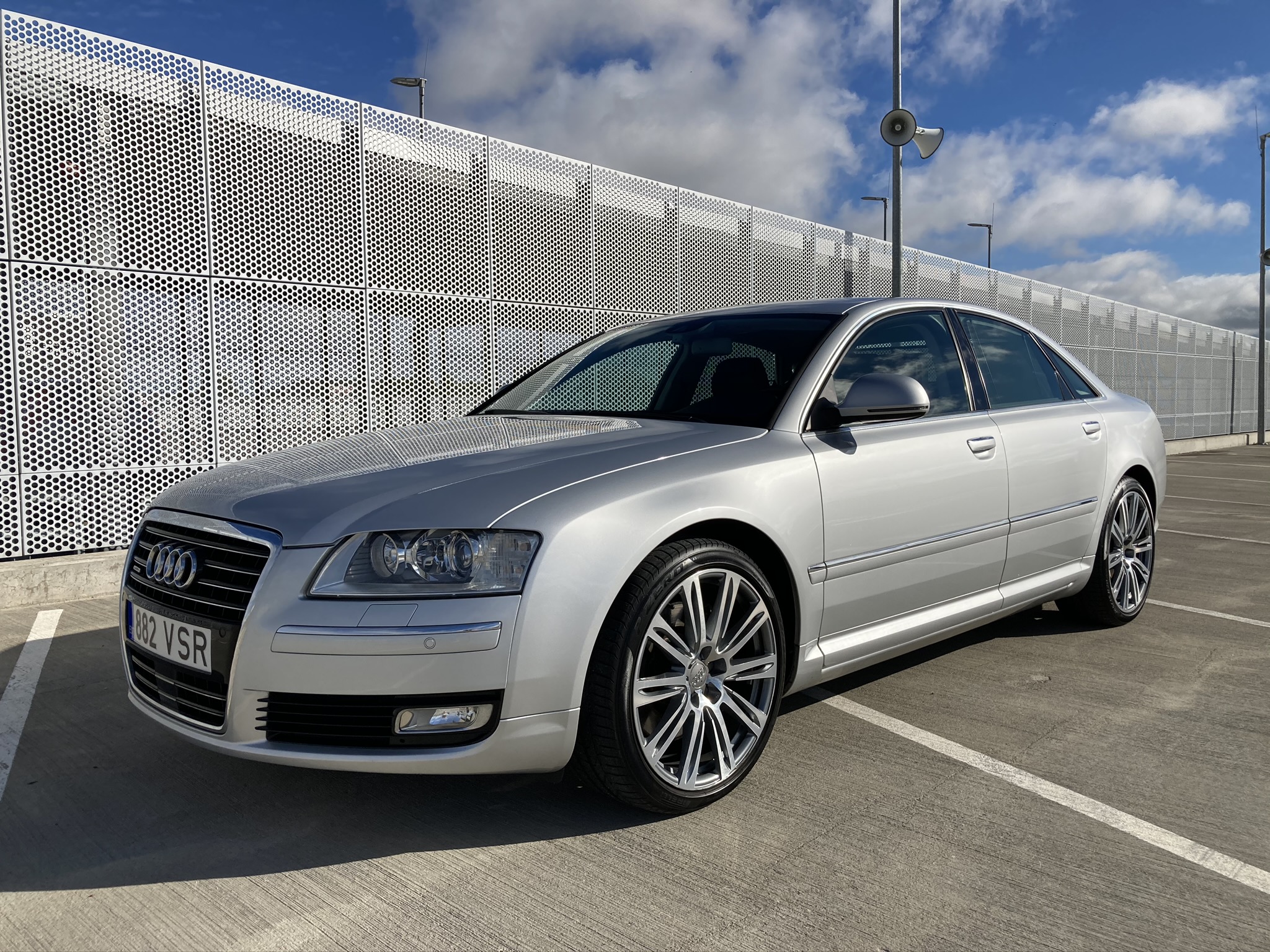

Mingi kolks esisilda jäi ning põhjuseks oli esimene juhipoolne amort, mis näitas 33% efektiivsust ülevaatusel. Samal ajal teised olid 60%+, ehk tip-top. Mul käsi ei tõuse sellist asja kasutatud peast ostma, mistõttu oli veidi peamurdmist – uus üle 2k, Bilstein oli 1400 jeebais sel hetkel. Arnott on alla tuhande, kuid pidi ka uuest peast kolisema. Olemasolev läks paljude võimaluste maale Lätti, kus pidi tehtama uueväärseks see värk 650€ eest (sis uut Dunlop õhkpatja). No kena pala, 5 tööpäevaga oli see asi tehtud – käisin ÜV uuesti mõõtmas ning kõik oli heasti nende näitude järgi. Aga kui 1 nv ei sõitnud masinaga, siis tuli välja, et remonditud poolel õhuleke - oli teine õnnetult lössis. Alt uuesti ära, Lätti ja 5p pärast tagasi alla, nüüd selle osaga ka korras.

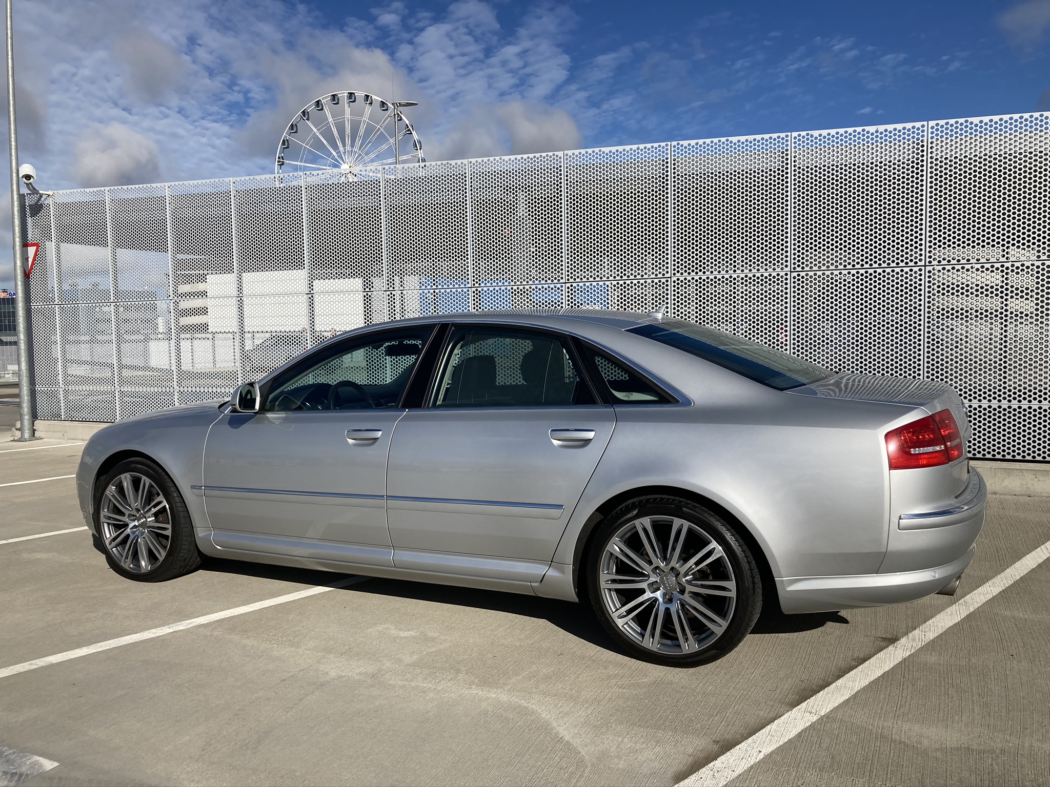

Enne auto kätte saamist oli mul päris suur mure – ma ju ei saa suvel nende ratastega sõita :D Esialgne soov oli leida 9 spoke 20" originaalveljed, poleeritud - 4e0601025afz33. Neid ei ole lihtne leida nagu osad ka teavad – ühed olid vahepeal müügis korraks, kuid sel hetkel mul olid juba olemasolevad ostetud. Mõtlesin paari päevaga välja, et pohlad, ostan need ka ära – odavamaks ju ei lähe, kuid läinud nad oligi.
Kuid leidsin Riiast vahepeal omale A7 20“ originaalveljed, 4HO601025AE, poleeritud. Peal viisakad mitu aastat vanad Pirelli rehvid 265/35/20. Nende ET oli nii sümpaatne (37), et ees istus ideaalselt ning taha tahtnuks 10mm saada. Viimasele murele saabus nüüd sügisel ka lahendus ning kevadel saab see tehtud.
Soovisin kindlasti poleeritud velge, sest me ju ei pane hallile autole halli velge :D
https://www.upload.ee/thumb/13299075/IMG_3091.JPEG

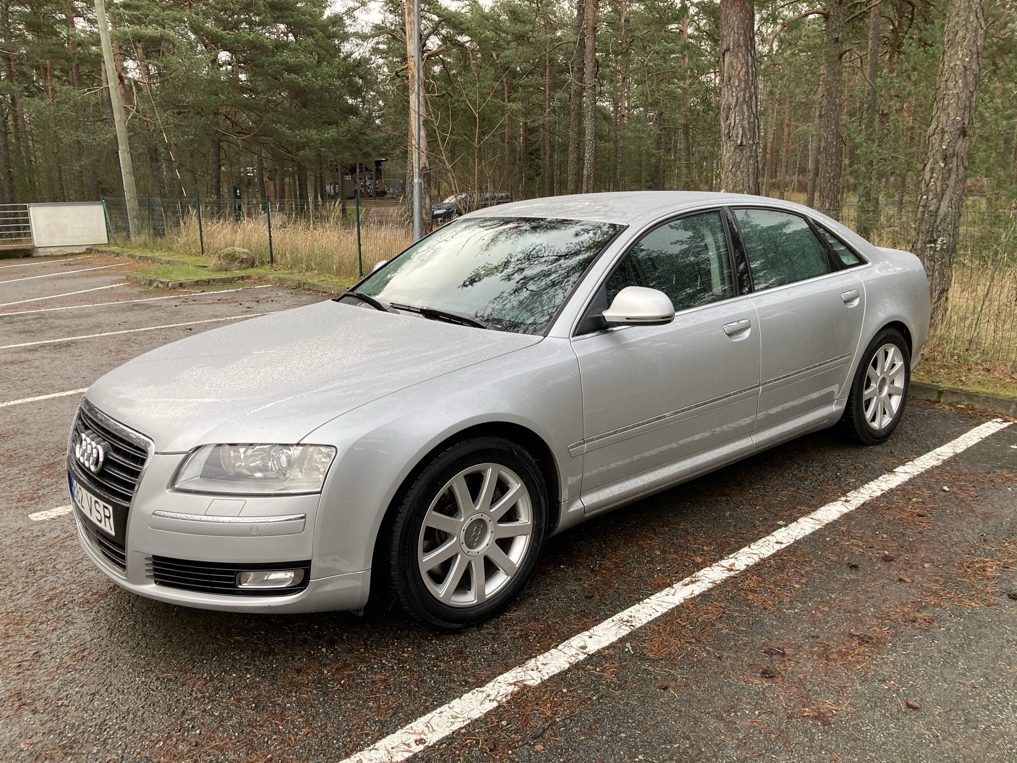

Teine suur mure sai lahendatud eelmine nädal, alla läksid uued Triangle PL01 lamellid. Sellega maadlesin ka omakeskis pikalt – a) sõidan vähe b) sõidan peamagistraalil c) kus see talv on olnud viimasel ajal? Jällegi kasut asja nagu ei tahtnud osta ja need oli ca 50€ + km ning pidid hea pehme seguga olema, ja nii saigi prooviks ostetud. Hankook, mida olen ostnud varem, oli ca 110€ + km ning hetkeseisuga kaks korda rohkem ei tahaks endiselt maksta. Lisaks said külge H&R flantsid – 10mm ette ja 20mm taha, et natukenegi parem see velg seal all välja paistaks.

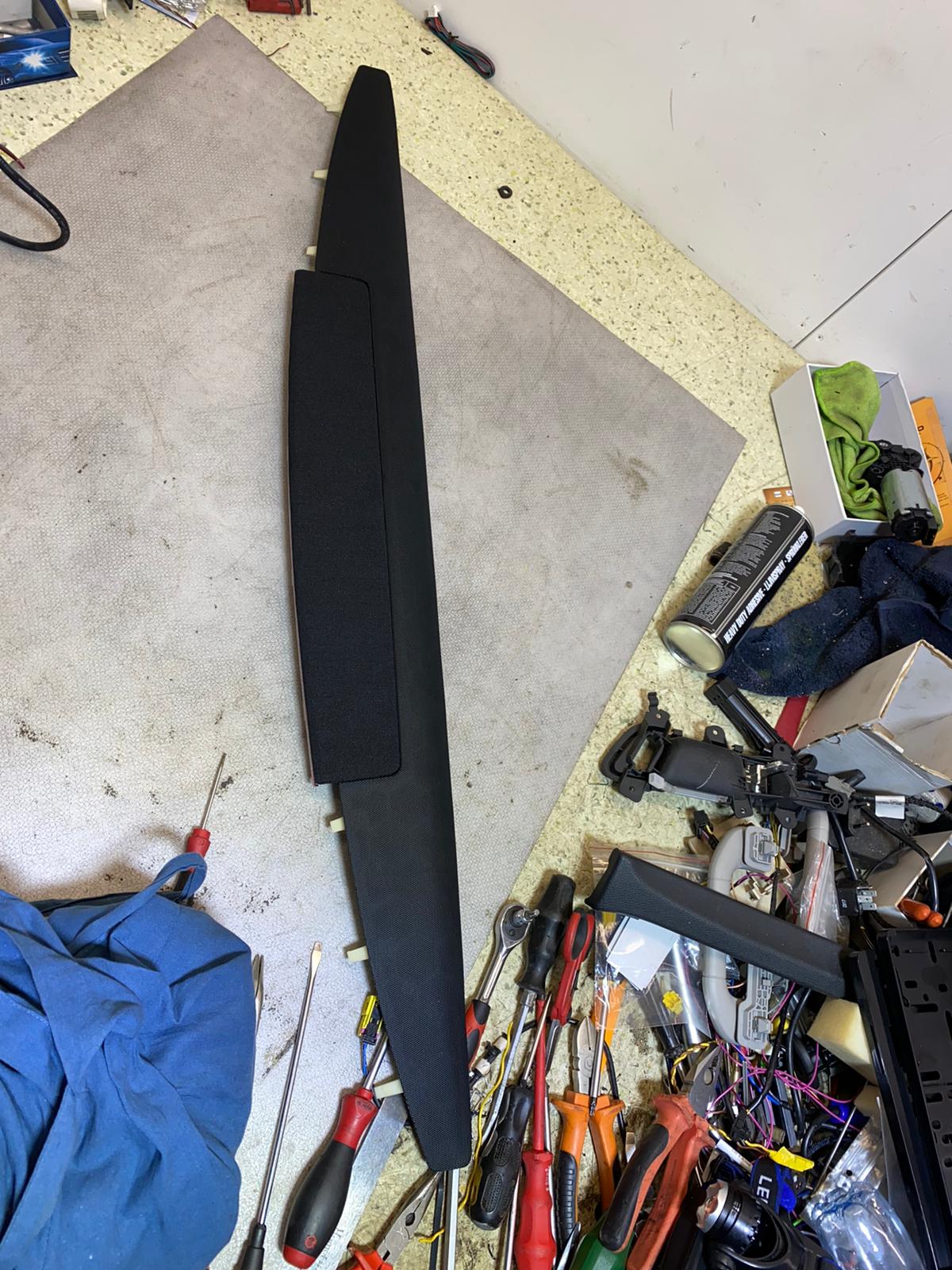

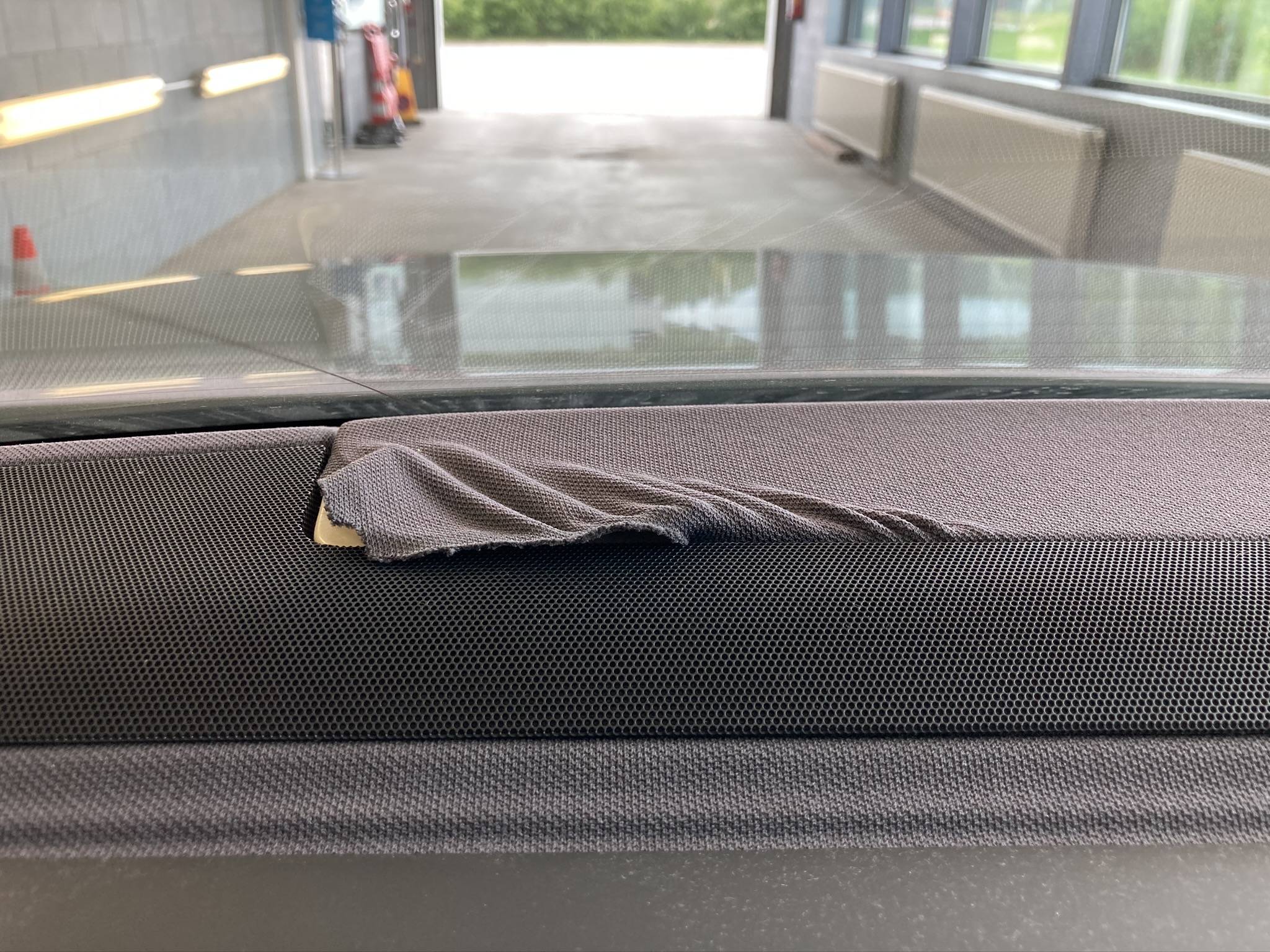

Korda sai sätitud lisaks kolmandat pidurituld kattev kangas. See riie veits irvitas ning üritasin seal seda sättida ning muidugi tegin hullemaks olukorra:
https://www.upload.ee/thumb/13299099/IMG_2976.JPEG

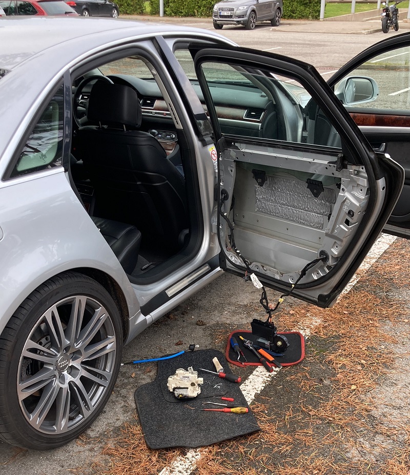

Ja siis ei olnud enam pääsu, pidin kiiresti lahenduse leidma, kuna sellised asjad väga häirivad mind :D Kasutatud ja korrektse asja leidmine oli keeruline, seega lasin uue musta kanga peale liimida ja asi unustatud:
https://www.upload.ee/thumb/13299101/761a3195-63ca-4cba-b0fb-f85e6caa57a1.jpg

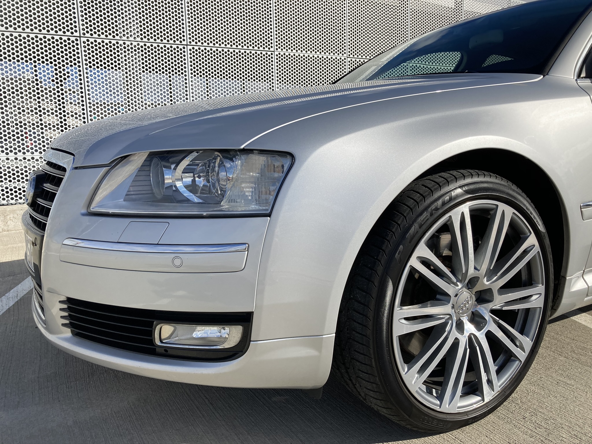

Esimene sõit pimedamas augustikuu öös lõppes järgmine päev Osram Night Breaker Laser pirnide tellimisega. Seal vist polnud keegi kunagi neid vahetanud, nüüd pimedas juba sümpaatsem. Olen neid korduvalt varem ka tellinud, soovitan soojalt. Kunagi isegi Volvo halogeenile tellinud need ja ka seal oli efekt suur - maksid mingi 22€ vms. Ja kes Volvoga kokku puutunud, siis teavad kui lihtne neid vahetada on. Audi pirinivahetus käis muidugi töökojas :)
A8 4.2 FSI MY09 B&O
postitati 11.11.20 08:32 Tsiteeri
Tavaliselt saab nähtavuse tagasi peale REFLEKTORITE vahetust. Uued lambid parandavad olukorda veidi. Kuna sealtmaalt läheb asi keeruliseks ja uued orig. AFS bi-xenon tuled maksavad ulmehinda, pole vahet kas B8, C6, C7 või D3, sõidab enamus ringi reziimis "näen, kelle kohe alla ajan". Sellest siin aastaid räägitud, vähesed on midagi teinud.

Hetkeseisuga pirnide vahetusest piisas ning tuled võib heaks lugeda. Neil samuti ju olemas kasulik tööiga. Reflektorite osas muidugi küsimus, kas nende omadused kaovad ajas (12a vanad) või töötundides? :)
Üldiselt ma hindan meie kliimas häid tulesid väga - ülimõnus on sõita kui ei pea silmi pingutama. Paar aastat sõitsin kokku kahe mersuga, mil led + ils. Samuti olnud mõned uuemad passatid high-led + kaugtulede assistent. Mõlema margi led-tuled olid minu hinnangul päris tasemel, mistõttu ettekujutus heast valgusvihust olemas.

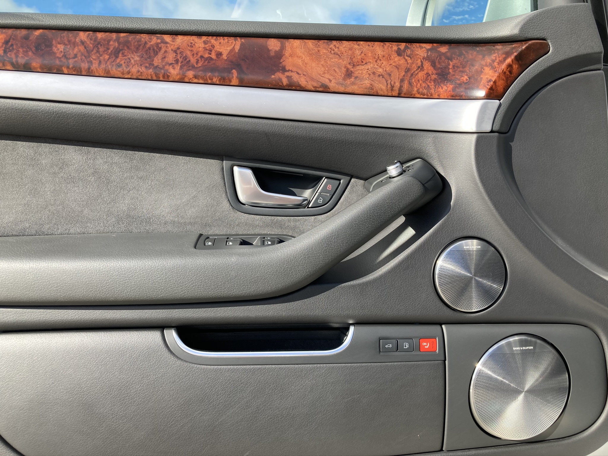

2. Woofri vahetus. Kui kodanik Rait aitas mul bluetooth komplekti külge monteerida, siis ta leidis nii palju entusiasmi, et korra woofer kastist välja võtta mõõtmiseks – oluline oli teada sügavus, mis orig elemendil ca 9,3cm.
Paljud inimesed on A7 puhul kasutanud upgreidiks JL Audio 8W3V3 elementi, mis vajab veidi kuumapuhuriga tööd, et mahuks sisse. Aga kuna mul ei ole sama mudel ja tehnilist infot napib orig kasti/elemendi kohta, siis ma ei tormanud seda õnneks ostma – sügavus 11,8cm.
Sobilik tundus hoopiski Audison APS 8 R element, mille sügavus 8cm. Diameeter ning aukude vahed vajasid veidi abi sobitamisel, kuid külge ta sai. Kõlar teeb parajalt kõvemat häält (4 oomi vs orig 6,5 oomi mõõtes) ja annab mahlasemat bassi, seega justkui great success? Aga mis siin elus lihtsalt läheb :D Kõvemini kuulates tegib elemendil resonants, mis paneb arvama, et kast ei pruugi väga sobilik olla. Enivei, lähen targemate juurde nõu küsima, sest tagasiteed enam ei ole ning poolikuks asja jätta ei saa :)

Vahepeal hakkas kunde poolt tagumine uks tööle, ja töötas kui iga päev avada :D Nüüd jälle mossitab, sest mul kadus huvi ta vastu ning ei viitsinud avanud :D Aga nagu varasemalt mainisin, siis las need uksed elavad hetkel oma elu :)

- tagumised luugituled, no need ajasid päris kurjaks. Mul olid mingid väiksed mikropraod seal tagurdustulede juures, kuid talvega läksid need märksa hullemaks. Niiskust veel sisse ei tulnud. Nüüd praod liimitud ning tuled lakitud. Alternatiiv osta uued 400 + km tk :)
- kundepoolse ukse alumine liist sai uuesti värvitud, kuna Laagri selvepesula surve sai väikesest värvitükist jagu
Olen ka mõelnud, et peaks natuke ehk vuntsima neid tulesid enne, kui toimimise lõpetavad.
Millega liimisite?

NB Quality superliimi kasutati. Mul sõber õnneks aitas nendega ja mässas kõigega ise. Tal oli kogemus all, et jääb okei ning ära need tehtud sai.
