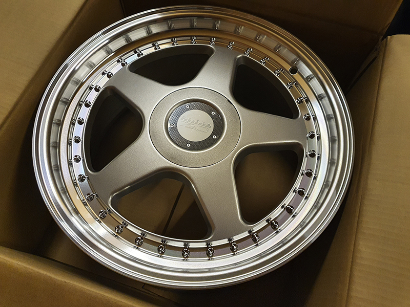

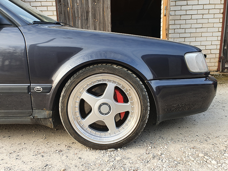

18" replica RS6 veljed uute rehvidega
Uued kettad, klotsid(taga A8 D3 kettad adapteritega)

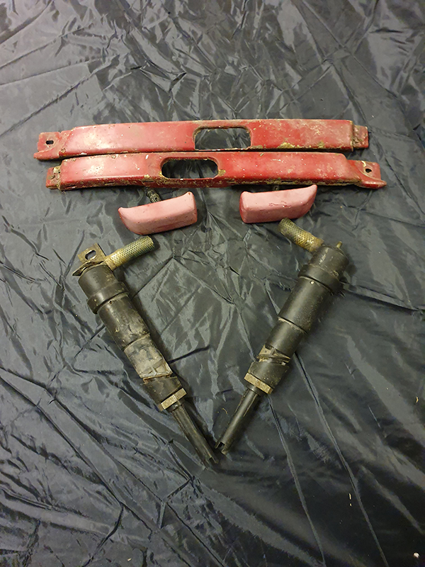

Vana vända andur vs uus :D

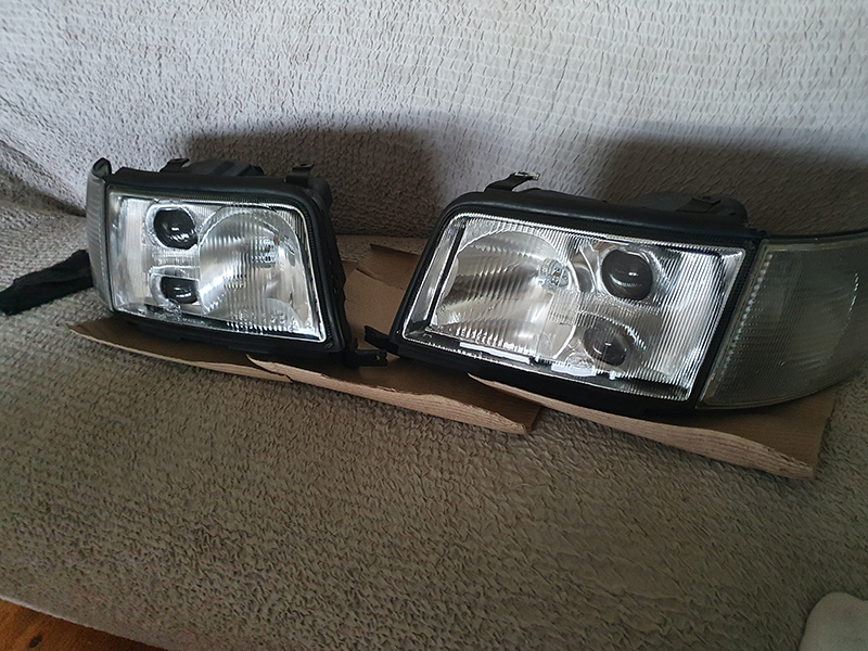

Samuti sai vahetatud ka kõik kelladeploki pirnid uute vastu(1.2w -> 2w)
https://www.upload.ee/image/10727183/72486228_395851774648206_873353459015876608_n.jpg

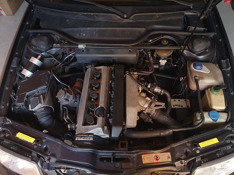

Nüüd siis tekkis isu selle ilusa rida viie heli järgi. Läks alla siis 3" roostevaba downpipest lõpuni ja lõppu jäi originaal pütt. Keskele läks vbandidega vahele mingi usaka universaal katalüsaator.
Peale seda läksid külge TFSI poolid, uued küünlad BKR7E-11, johnnylt sain poolidele pistikud ja muu vajamineva.
Ära sai vahetatud ka turbo, kuna see, mis küljes oli, suitses, sõi õli ja undas jubedalt.

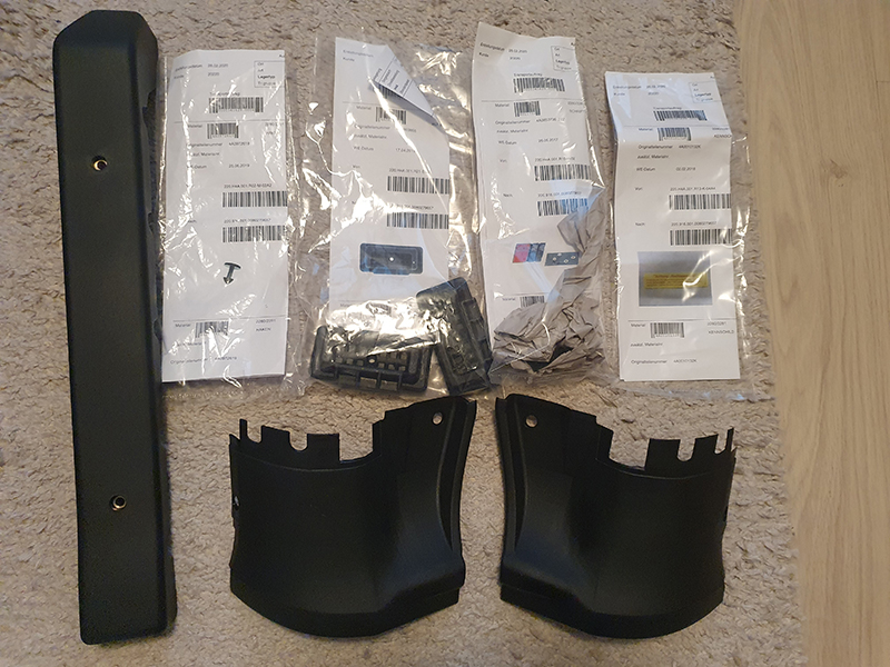

Kikult sain ka kapotialused plastikud(pihustite kate, tagumiste pistikute kate) ja vaikselt hakkab juba ilmet võtma.

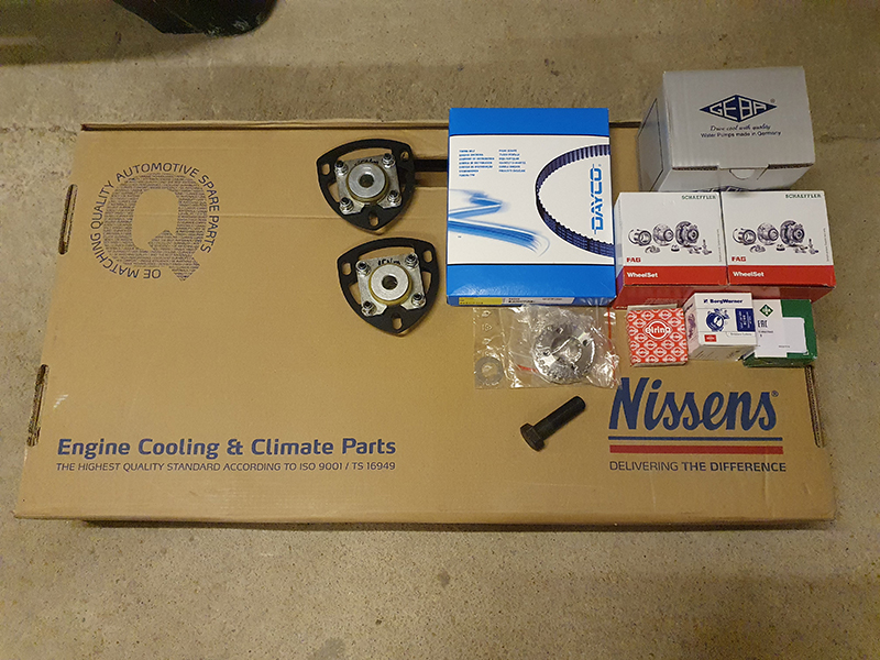

Õli ja filtrite vahetus + KKK tihend. Külge läks ka uus õlirõhu andur FAE, siinkohal tänud Kuno666le kellelt sain vajamineva adaptri.

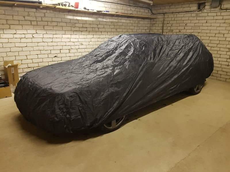

Vahepeal siis niipalju toimunud, et sai korraliku pesu ja läks garaa˛i seisma.
Talvel tahaks siis esimesed rattalaagrid üle käia ja summutijooksu üle teha uue tagumise pütiga. Muud hetkel pähe ei tule. Proovin ilmselt varsti S8 D2 avuseid ka, kuna auto nii kaua ühesugune olnud, siis tahaks miskit muuta. Mõtlesin nt OZ Futura repsude peale...aga no ei tea. Vaatame, mis saab. :D
Igaljuhul oli kahju kohe seisma jätta, kuna sõita ikka nii mõnus. :D

Autole sai ostetud tulede pesurid, mis minu silmis teevad C4 nina kõvasti ilusamaks. Sellega seoses võtsin juba korraga tuled eest, kuna olin otsustanud, et külge lähevad ka valged suunad.
Sellega seoses sai tuledel klaasid eest võetud ja ära puhastatud.

Tuledepesurid läksid värvimisse. Tooni paika ajamisega oli omaette ooper. Tegu ju pärla värviga. Lõpuks sai värv paika. Tänud Martenile, kes viitsis nendega jännata. :D
Samuti sai otsima hakatud spoilaga luuki. Õnneks pakuti ühte taastatavat luuki ja võtsin ka selle kohe ära. Luuk on üsna hästi säilinud ja saab veel asja. Ilmselt külge läheb siis kui auto kunagi ülevärvi läheb. Ei taha hakata jupi haaval värvima, et lõpuks iga detail eri tooni oleks.

Veljed. Kuna Avused on mõeldud TDIQle, siis sai essile uusi hakatud otsima, muidugi tahtsin ka miskit edevamat. Velgede osas oli mõtetes koguaeg 2 velge. RH ZW1 ja OZ Futura. Kuna RHsid 18" on päris raske leida, siis otsustasin OZ Futura repsude kasuks. Pikalt sai veel mõeldud, kas on ikka vaja või sõidan vanadega edasi. Aga jubedalt oli hinges selle auto välimuse muutmine ja võtsin need veljed siiski ligi.
Tegu siis OZ Futura replicatega, mõõtudeks 18x8 ja ET35.
https://www.upload.ee/image/11373785/6.jpg
Järgmise asjana suutsin ära lõhkuda siis tulemüüri pistikute katte. Plastik nii rabe ja sain ilusti hakkama. :D Samuti oli ka pistikute plastik keskelt mõrasse tõmmanud. Selge. Tegin kuulutuse, et otsin uusi ja korralikke. Siis lõi pähe, et äkki on Valkas ühel inimesel pakkuda. Vedas, korralik pistikute kate oli tal olemas, kuna otsisin ka iluvõre, siis oli ka see tal olemas. Esialgne plaan oli uus võre ära värvida ja rõngad kroomiks jätta. Kuid kui hakkasin külge panema seda võre, tuli välja, et kapott on suhteliselt ära painutatud ja jään hetkel vana võrega. Aga vanal võrel sai rõngad siiski lahti sulatatud ja kroomid asemele pandud. Samuti sai S4 embleem maha lõigatud, kuna oli vedela metalliga parandatud ja keerned käisid sees ringi ning asus veidike vales kohas. Embleemile said uued keermed ja uus vedel metall ning sai see embleem oma originaal koha. Otsisin samal ajal ka uut, kuid seda kuskilt ei leidnud, siis foorumis keegi kirjutas(tänud!), et Traditionis on ka uus saadaval. Selge. Vaatasin kas ka pihustite kate saadaval - ja oligi!
Sai siis tellitud järgnevad asjad(panen ka originaal koodid, juhul kui keegi tunneb mõne asja vastu huvi):
S4 võre embleem 4A0853736 ZZZ
Tungraua toosid 2tk 4A0803855
Tagumised karbikatted 2tk 4A0803583E(vasak) ja 4A0803584E(parem)
Pihustite kate 034971824
Tüüblid tulemüüri pistikute katte jaoks 4A0972619
Tehase Xenon kleepsud 4A0010132K

Järgmine asi - esimesed rattalaagrid. Kuna üks rattalaager juba päris rõvedalt ees undab, siis sai mõlemad tellitud(FAE). Samuti sai kasutajalt Geo ostetud ka camberplated. Ning nüüd kontrollis selgus ka, et rooliotsad läbi. Need said ka uued tellitud(TRW).
Samuti oli algusest peale kahtlane ka jahutusradikas, ning ka see sai uus ostetud(NISSENS).
Ka rihm ja sellega seonduv vajab vahetust, seega ka need said uued ostetud(Rihm DAYCO, rullik IINA, termostaat BorgWarner, veepump GEBA). Siinkohal ka tänud Siim89 ja kuno666, kes aitasid oma tarkusega. Seega juurde läks ka johnnylt vända simmer(ERLING), billet käbi, käbi polt ja teemantseib.

Täitsa hästi sobivad need rattad, samas, 18' velje sees, millel sadul ja ketas paremini näha, on ikka 314mm asjad väiksed... Endal sama jama, nii et, ei hullu. Kust billet käbi said?

Täitsa nägin seda S6 jah. :D

Ma olen ise ka talvekorteris kattele mõelnud, seni pole peale tõmmanud. Kolm aastat on garaazis seisnud, aknad praokile, luuk ka. Sellel talvel, mis oli isegi niiskem igas mõttes, jäid kettad ka puhtaks (roostekirmeta).
Kas Sul katte all on ka aknad praokil, õhk liigub?

No mul auto esimest korda garaa˛is ja ei teadnud kuidas tolmuga on, aga pideva katte peale ja maha kakkumisega ja garaa˛iuste lahti tegemisega jne keerutas ikka tolmu auto peale. Muidu mul ka kettad eriti rooste polnud läinud ja esimesed aknad jätsin praokile katte all. Ja kummimatid võtsin välja.

Laupäeval sai siis sõbraga rihmavahetus ette võetud. Sai nina laiali kakutud ning selgus, et rhim oli isegi suhteliselt värske, tundus vähemalt. Kirjad olid rihmal täitsa peal ja kulumata. Veepump ja rull olid ka täitsa korralikud. Sama ei saa öelda aga termostaadi kohta, mis tuli juppide haaval välja. Samuti selgus ka, et termostaadi korpusel veerand huult kadunud ja see jäi muidugi õrnalt lekkima ka. Damperit ja käbi maha võttes selgus, et kiil pooleks, seega sai õigel ajal ette võetud ja õnneks ei lennanud midagi laiali. Märgid olid ka paigas.
Üks asi mis endal muidugi meelest läks, oli geneka rihm, mille oleks võinud ka uue panna.
Samuti õhuke teemantseib, mis sai ostetud, ei sobinud. Antud mootoril oli see vähemlevinud damper paksema seibiga.
Vahetusse läksid siis:
Jahutusradikas - NISSENS
Termostaat 87°C - Borgwarner
Rihm - DAYCO
Rull - IINA
Veepump - GEBA
Vända simmer - ERLING
Ploki taga olev anduriga kolmik(vanal oli üks ots ära murdunud) - Originaal
Billet käbi
Käbi polt
Ja muidugi ka uus jahutusvedelik.
Igast info eest tänud Kikule ja Johnnyle.
