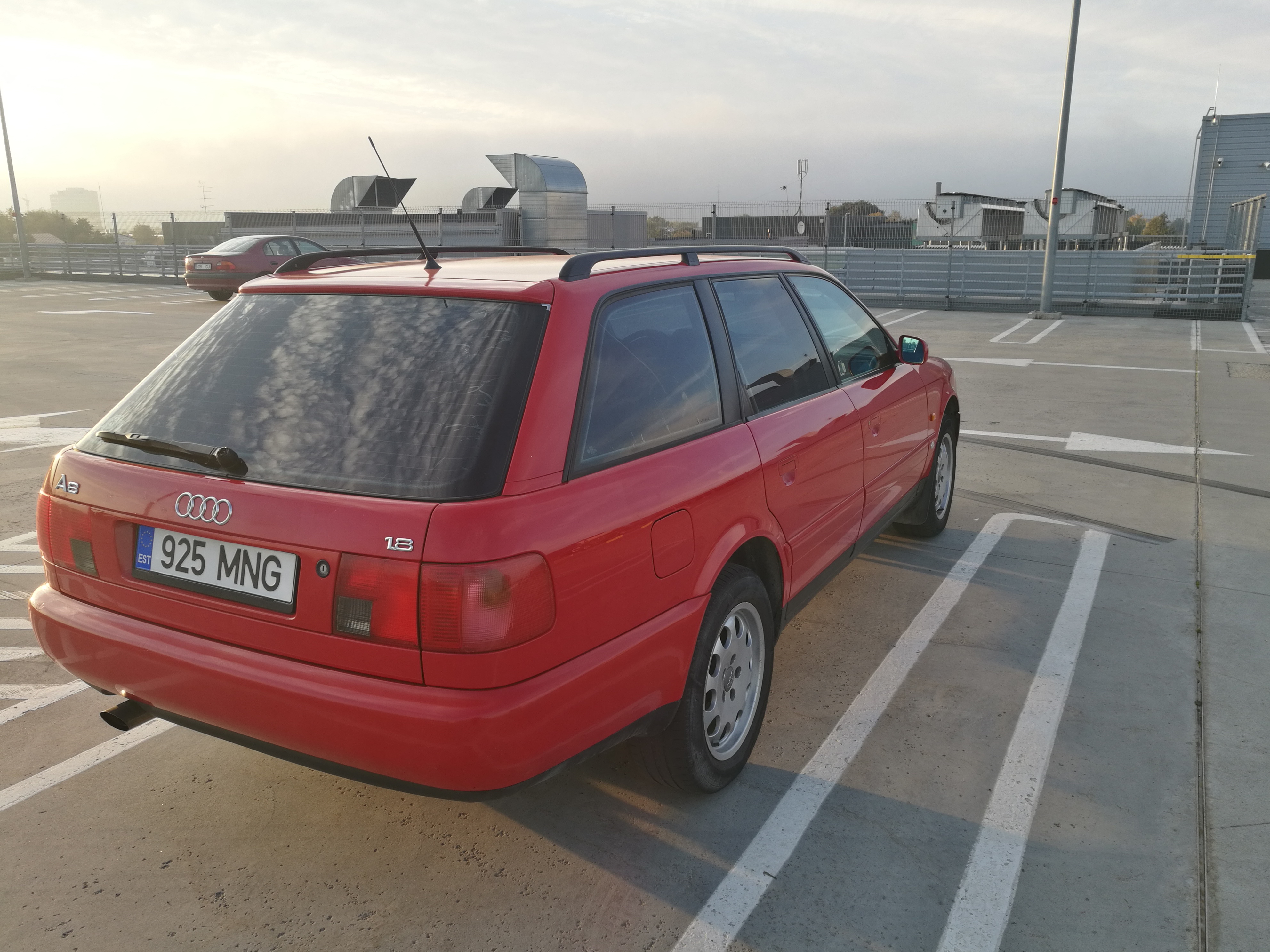

Tuli "isu" omada üht klassikalist S mudelit. Tükkaega turul silma peal hoidnud kuid AAN mootoritähisega autosid meie maal väga ei müüda, ei müüda ka meie naaberriikides neid põhimõtteliselt üldse.
Otsisin kindlasti vaid 2.2 R5 mootoriga, manuaali. Ideaalis küll sedaani kuid nii võibki vast otsima jääda, mida aeg edasi - seda vähem neid on.
*Autoks 1997a Audi S6 C4 Avant, 2.2 Turbo-Quattro, ilma katusereelinguteta. 6k manuaal kägukast, servotronic roolilatt, S6 kolme kodaraga rool, boostikell, kliima, mustad täis-EL sportistmed, 4x EL aknad, Webasto, carbon liistud salongis, OEM xenonid, R19 hiinaime valuveljed, toonklaasid.
Suur intercooler ( stange ära rapitud :( ), 3" otsetoru koos Simons sportpütiga (kat'i sain kaasa), TFSI süütepoolid, metallist bypass klapp, MTM juhtaju. Turbo puhub 1.6bar. Peaks olema 220-230kw vahel. Edasi liigub vägevalt :)
LS: 252 000 vahetatud: mootoririhm, veepump, rullikud, mahlad, filtrid, sidur, esisillas juppe, taastatud kütusepaak, põhi mastiksiga üleni, tagadiffri puksid vahetatud.
*Vigadeks hetkel on autol pidurid ning ka iluvead.
Iluvigadest niipalju, et autoga sain kaasa uue tagaluugi koos uueväärse S4 OEM tuledepaneeliga, 2 ust, kapoti, S6 esitiivad. Asjad korralikud ning ei roosteta.
Pidurite koha pealt kipun arvama, et asi on kurikuulsas S Audide "piduripommis" , pedaal on väga jäik ning pidurdab kehvasti. Esimene päev sõites jubedalt väristas, arvasin, et kettad on kõverad kuid teisel päeval värin täiesti kadunud.
Samuti on ära kulunud kütusetaseme anduri alumine ots, red line osa juurde jõudes viskab näidiku täiesti 0'i.
Eelmine omanik on rõhku pannud tehnikale ning välimus tahaplaanile jäetud.

Ei kannatanud sõita sellise pagasiluugiga. Vahetasin välja roostevaba vastu.
https://www.upload.ee/image/10207292/66359908_1116741288513727_2072615341464223744_n.jpg
https://www.upload.ee/image/10207293/66612308_2205274602931760_1895814052106469376_n.jpg
https://www.upload.ee/image/10207294/66648297_2064865063620259_9211822805371322368_n.jpg
https://www.upload.ee/image/10207315/66300150_1327891160720604_7536656938545709056_n.jpg
Kütusetasemeanduri ostsin ka ära uueväärse (VDO).
