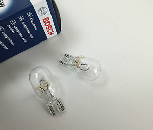

Sooviks teada millise sokliga pirnid sobivad audi a6 c6 avandi tagurdus tuledesse?

Eks see oleneb vb. ka sellest, kas on FL või preFL, kuid panin hetkel otsingusse 2007a.
Siit saad ise vaadata: https://www.osram.de/apps/gvlrg/en_COM
W16W (ilma soklita).
https://www.upload.ee/image/10079254/pirn.jpg

Aga mis LED sinna? Sul on täpselt samasugune google arvutis, kui minul (inimesed ikka jube mugavaks läinud). Kuid mul näitab, et T15 sokliga ja kindlasti otsi canbus ehk error free, muidu tuli särab armatuuris ja kisab..
