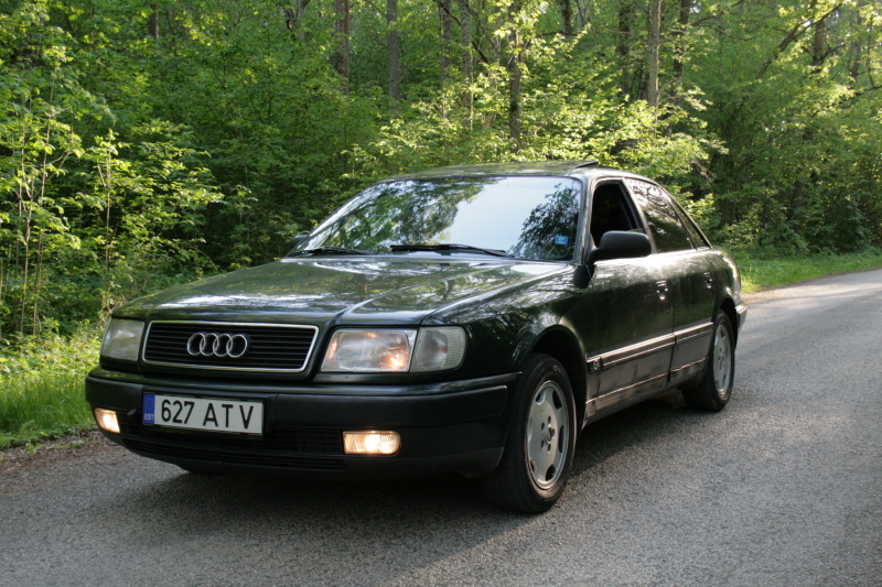

vahepeal sai müüdud kõik autod maha siis oli vaja asendus auto.
sai siis auto24 ja okidoki ja soov läbi vaadand polnud midagi eriti müügis.
otsisin diisel ja manual kastiga autod, plaanis oli W124,E34TDS või siis C4 2.5TDI
polnud midagi müügis. jargmine päev hommikul hakkasin vaatama siis oli üks 2.4D müügis.
hellasin leppisin aja kokku laksin vaatama,auto oli ühe omaniku käes 13aastad.
13aasta jooksu kõik remondi tööd on ka kirjas hooldusraamatus.
sain kaasa ka tutikad talverehvid plekkidel. mootor ei lekki õli ei söö.
vana omaniku sõnul et külmalt ja soojalt käivitab hasti.
siis kui ostma laksin käivitas hasti mõtlesin et joppas nii odavalt ja korralik auto.
koju jõudsin tegin oma asju ja 2h pärast oli vaja garasi minna siis auto käivitas nagu TDS(6sek)
mõtlesin et okei et ilmselt eelsüüteküünlad, hommikul panin tööle poole pöördes laks
sõitsin 3km maha ja 10min prst jalle see pull et 5sek kaivitav.
siis mõtlesin et kõrgsurvepump on läbi,siis peenestasin täiega tuli palju tahma kuna tundub et 13aasta jooksu keegi gaasi vaga ei vajutand :D
siis käivitamine ka läks paremini nüüd 2-3sek kuid ise kahtlustan ikka et kõrgsurvepump läbi õnneks selle mootorile ta ei maksa palju seega varsti vahetab selle ka ära.
siis vhpl sai palju sõidetud siis tuli räme klõbin mootorise,vajutad pidurid klõbin kaob ära,õnneks sõbral oli vaakumpumba rem komplekt,vahetasin klappid ära vaakumis ja klõbin kadus ära, siis hakkas vilkuma pidurituli vahetasin ees klotsid ära,juhe laks katki,siis vahetasin õli koos filtriga ära.
kere on viisakas mingi aeg karbid vahetatud põhi keevitatud ja kivikaitsega ülelastud,kuid ukseääred on sprayga värvitud lohakalt, seda mingi aeg laseb üle värvida siis on korras.
