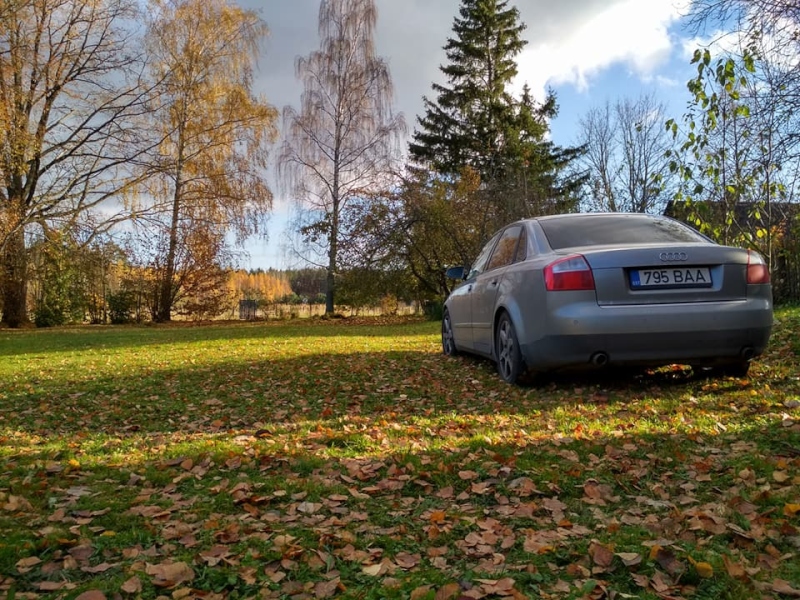

Audi A4 3.0 - 2003 - Reemann
Eelnevalt siis sõitsin A6 C5 allroadiga, kui üks hetk sai igavus võitu ning soetasin A4-ja B6 kerel, tegelt mul mõni aeg tagasi on selline masin ka täitsa olnud, küll aga 2.0 mootoriga.
Midagi suurt erilist ta oma lisade poolest ei ole, elementaarsed asjad on olemas nagu näiteks:
El aknad
El peeglid
Püsikiirus
Orig woofer
Istmesoojad
Kliima
El katuseluuk
Toonklaas
jms
Jõudu teeb 3.0 162kw V6 bensiinimootor, käimakast on manuaal ja suurim viga on esivedu, dragi küll ei sõida aga võiks ju siiski nelik olla.
Ptui ptui ptui siiani suuri muresid ei ole olnud, kahel korral on vaja olnud summutit keevitada kattide juurest sinna on kellegi eelneva poolt tehtud korralik tripper, kui nüüd läheb ka kolmas kord siis läheb juba korralikum ja vabama jooksuga väljalase alla.
Rihmavahetus tehtud 268 000km peal, hetkel ees 290 000, ise olen sellest sõitnud kuskil 14 000km.
Asjad mis vajaks üle vaatamist on juhipoolne uksekõlar mis mingil põhjusel ei tööta ja kunde poolne elektriaken, mootor uhab ringi aga aken ei tõuse ega lange.
Visuaalse poole pealt leiab kapotilt paar täppi roostet ja tagumine juhiuks vajaks tähelepanu miskit seal idaneb.
Salongis vajaks vahetust käigukangi nupp, tulede lüliti on kulunud ning käetoe laeka kaane hing on katki. Ideaalis võiks ju sisse panna ka nahksisu, iseasi kas on mõtet.
Mis mind ennast selle A4-ja puhul üllatab on mugavus seoses tööga sõidan maha ikka pikki vahemaid ja see on tõesti auto kus selg valusaks ei jää.
Hetkel vist pikemat juttu ei olegi, mõni pilt ka.
