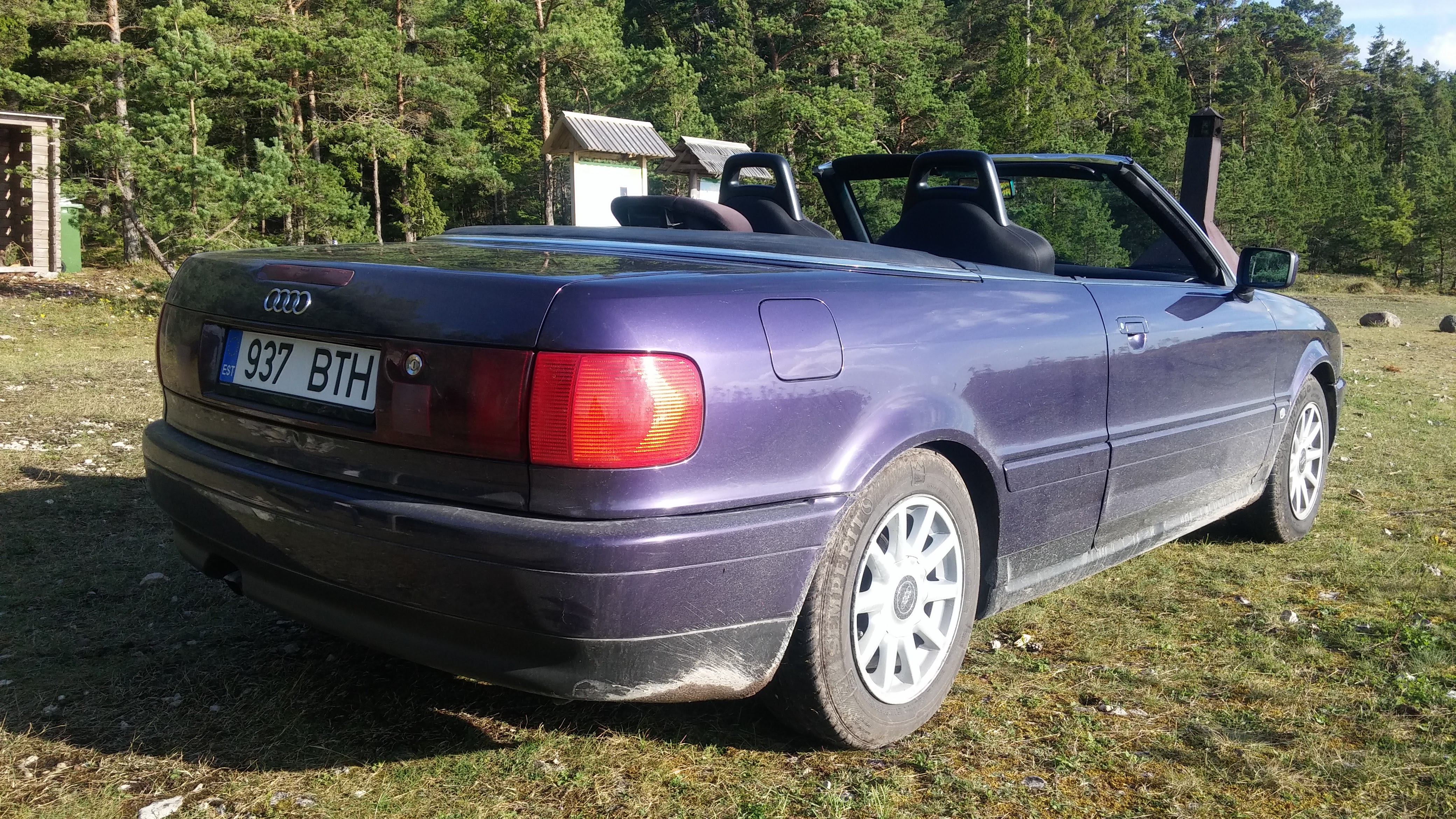

Ei teagi nüüd kust otsast alustada. See soov või tahe sellist autot omada tekkis eelmine kevad, kui hoovi veeres ümberehitusele üks 97nda aasta Cabrio, millele sai kuuga 1.8T peale pandud ning pärast veel nädalake ka seda testitud. Just see nädal jättis niivõrd kustumatu mälestuse, et pärast auto üle andmist jäi miski kripeldama. Nii sai siis aeg-ajalt hakatud vaatama, et mida ja mis hinnaga pakutakse. Vaatasin reeglina vaid neid, mil oli el.katus, sest see on kõige kallim lisa ise paigaldada. Jaa kuna sellised maksid üldiselt 4000 ja üles siis selliseks unistamiseks see vaatamine tavaliselt kujunes.
Umbes kaks nädalat tagasi aga tägiti mind facebookis ühe kuulutuse alla, kus oli müügiks täislisadega Cabrio ülihea hinnaga. Esimese hooga vaatasin, et kõik asjad nagu olemas aga mootoriks diisel. Järgmiseks päevaks olin diisli foobiast üle saanud ning otsustasin helistada, aga telefon oli väljas. Kuna järgmiseks päevaks oli hind ka juba imeodav, siis arvasin et ju müüdud ka juba. Igaks juhuks kirjutasin ka veel läbi fb ning hakkasin uurima mida veel selle raha eest saab. Silma jäi siis üks ABK mootoriga Cabrio Paidest, piltidelt maasikas, kohapeal pärast välist vaatlust ja proovisõitu selgus et täielik räim. Nukralt minema lonkides avastasin telefonist, et oli saabunud kiri et teine auto on alles. Tõmbasin kohe kõne peale ning panime sealt edasi Tallinna poole ajama. Kohale jõudes oli esimesest silmapilgust selge, et see ongi see unistuste auto. Umbes pool aastat tagasi nägin ka unes, et mul on just selline lillat värvi Cabrio ning siis oli selge, et ju see auto mind seal ootab :)

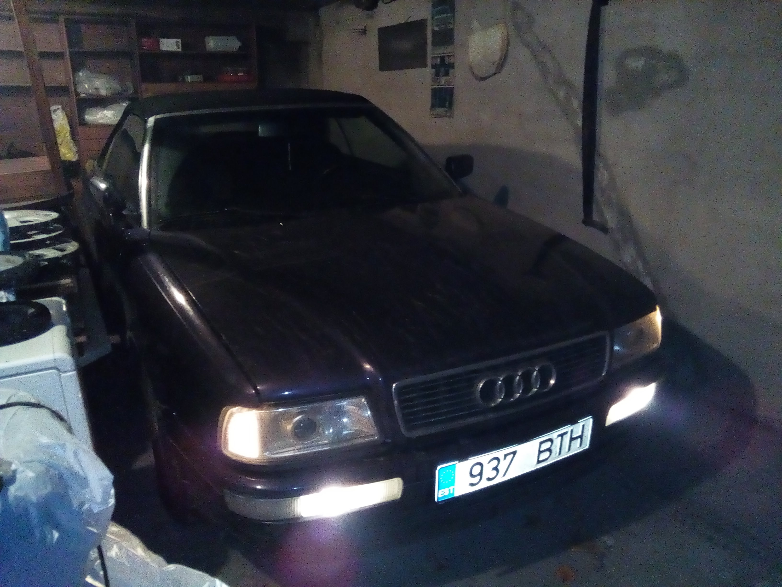

https://www.upload.ee/thumb/7339611/20170730_150726__1_.jpg
Proovisõit oli huvitav, sest elus esimest korda sõitsin diisel Audiga. Katus maas sõites selgus et see diisel on päris vaikne ning mingit diisli haisu sisse ei aja. Nipet-näpet nokkimist leidus, aga kuna kõik elutähtis töötas ja auto oli 2x odavam kui teised sellise varustusega ning hammasrihma vahetus oli samuti juba tehtud, siis sai käed löödud ning kodu poole sõidetud. Kohale jõudes läks ilm ka suviseks ning sai katus all lihtsalt linnapeal tiirutatud ja nauditud.

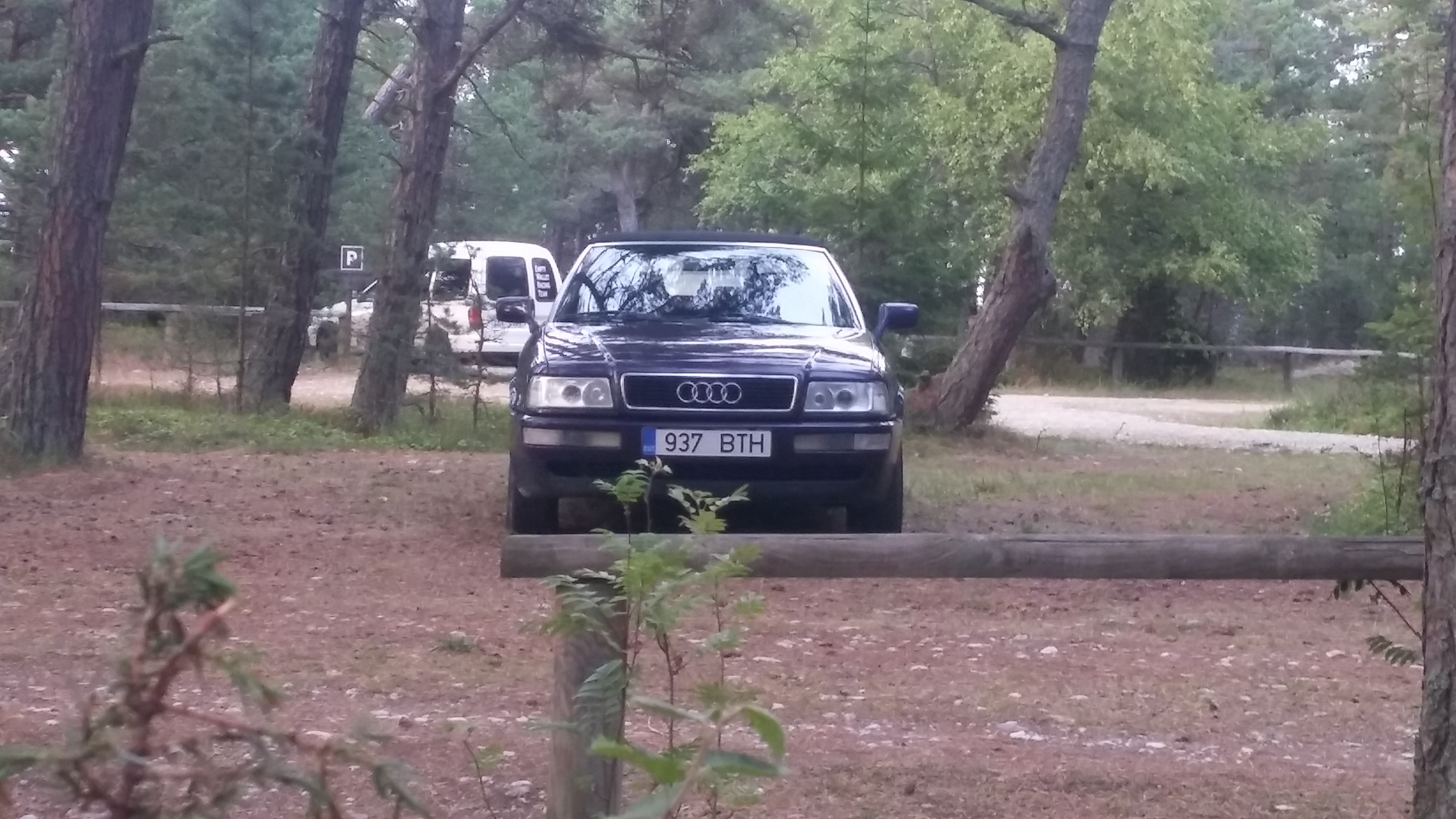

https://www.upload.ee/thumb/7339610/20170730_174805-1__1_.jpg
Järgmine päev läksin üv punktist läbi ja lasin uurida, et mis seisus veermik ja pidurid. Viimased olid täiesti eeskujulikud, aga veermikus tuvastati et üks amordipadi läbi ja amort samuti. Pärast nende vahetust kadus ära ka rõve kiskumine mis kiirendamisega kaasnes. Sealt edasi järgmisel päeval läksin maanteametisse autot ette näitama. Klõpsiti hunnik pilte ning pärast 20min vaikuses istumist öeldi, et tule siis tagasi kui esiklaas vahetatud (klaasis oli pragu). Kaks päeva hiljem sai klaas vahetatud ning pärast seda sain ka kohalikud numbrid külge.

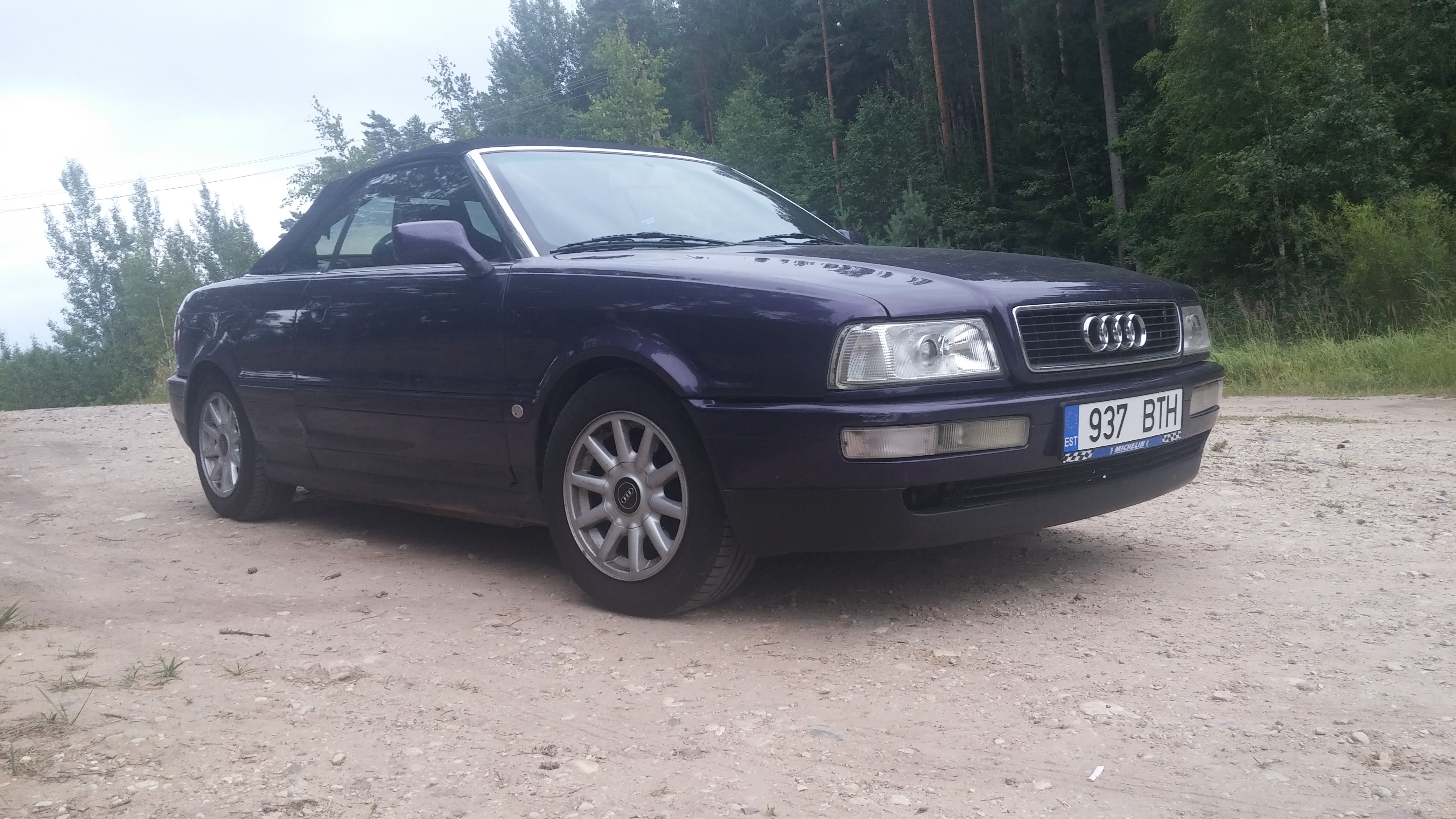

https://www.upload.ee/thumb/7339418/20170803_201326.jpg

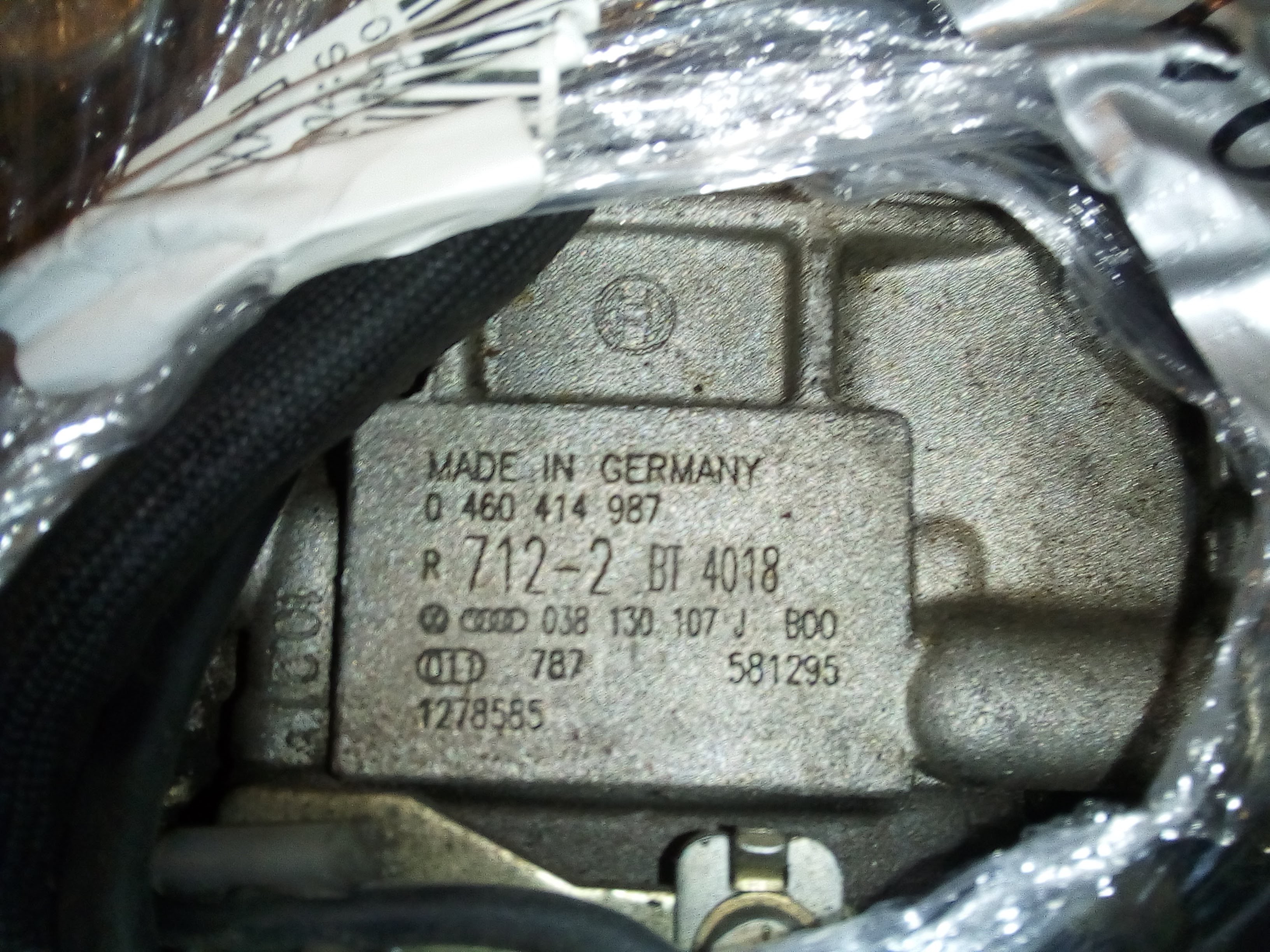

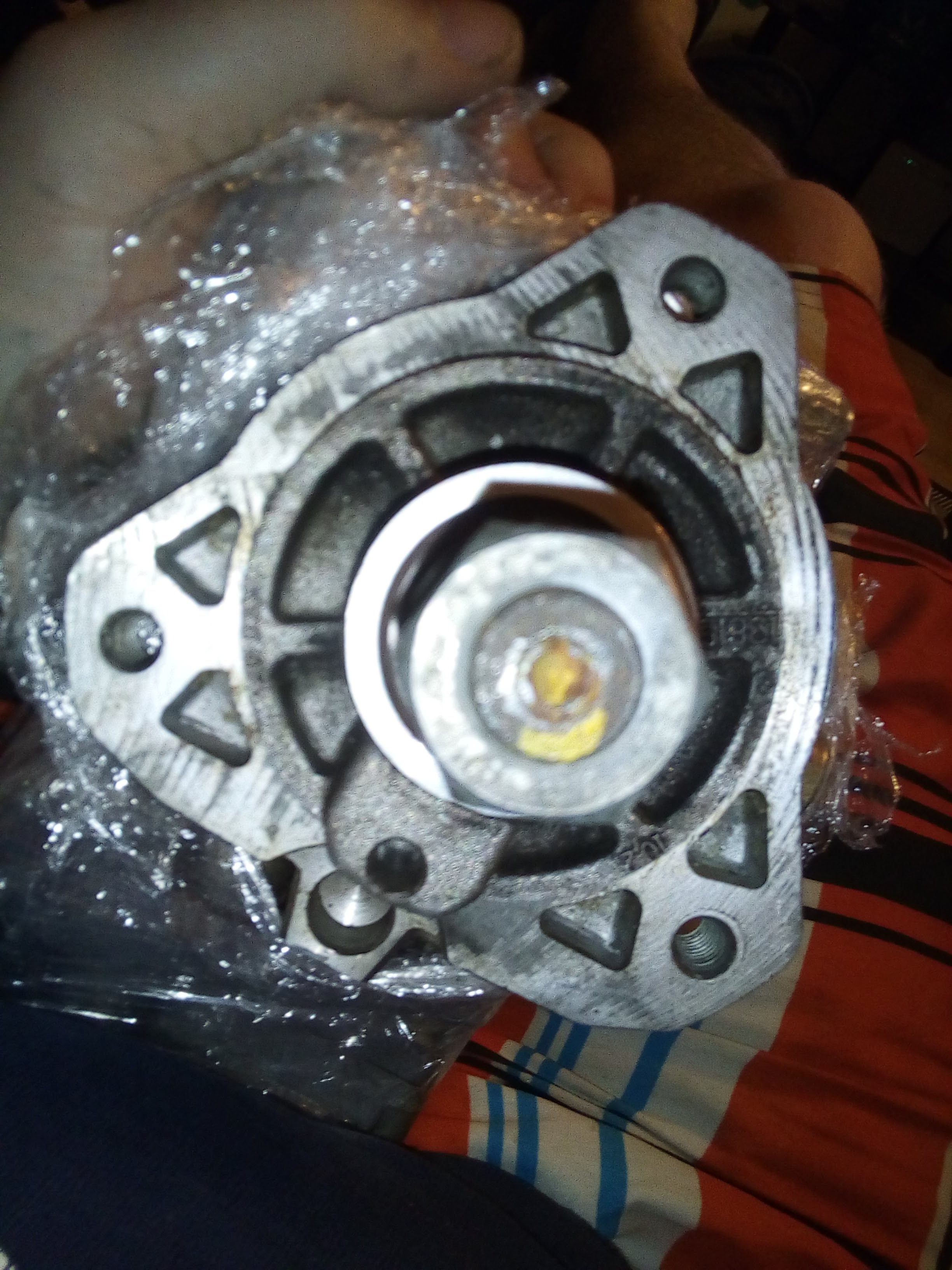

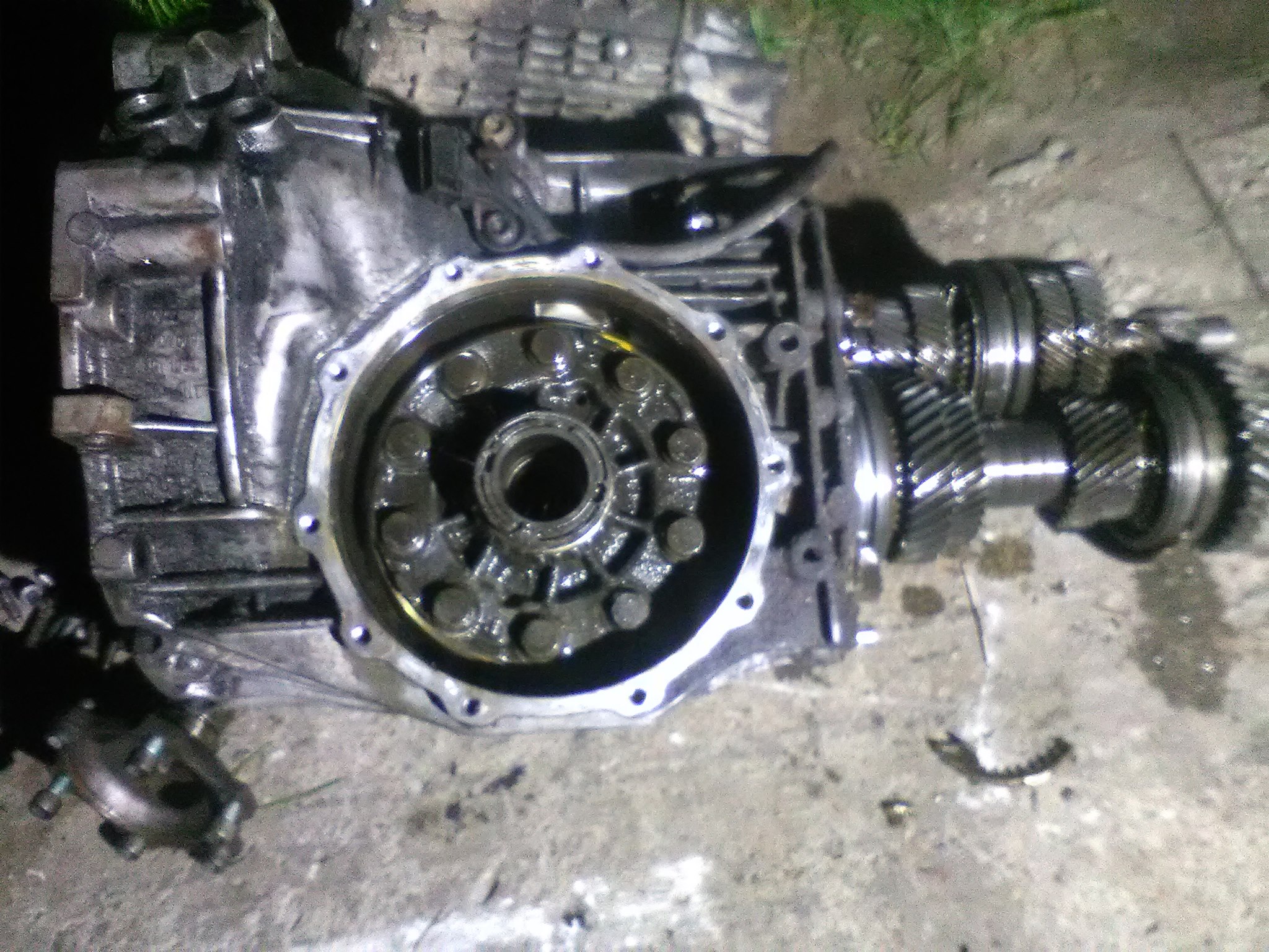

Nüüd kus kõik asjad sai just väikese puhkuse ajaks tehtud, otsustasime selle autoga saartele minna. Sõidetud sai nii asfaldit kui kruusa ning neis istmetes oli ülimalt mugav ning olematu kütusekulu tõi vaid muige näole. Aga paraku sai kogu üritus päris korraliku tagasilöögi, sest 20km enne Kuressaaret jooksis käigukast maanteel kokku. Selleks hetkeks olin selle autoga 910km sõitnud. Kõigepealt käis 90ga sõites üks suur jõnks läbi, 500m hiljem järgmine ning hoogu maha lastes poos lõpuks nii kinni et lohises risti teeäärde. Kuidagi siduriga jaurates sain auto teega paraleelseks ning hakkasin siis uurima, et kas kangi alune munak sai otsa või mis värk on. Lahti võttes selgus, et seal osakonnas oli kõik terve. Sidurit all hoides mootor töötas, lahti lastes suri välja. Kang tundus käega katsudes neutraalis olevat ehk käis suht lõdvalt igale poole. Kuna muud üle ei jäänud, siis tuli kodutee treila peal läbida. Treilale tõmmates oli viga juba aimatav, sest endiselt lohistas ratast kuigi sidur oli all ehk siis käigukast oli otsad andnud. Maha saamine oli samuti jube nusperdamine, sest auto ju ei liikunud. Too päev oli üldse kuidagi must päev masinapargile, sest vend käis Competitioniga puid vedamas ning sel otsustas turbo ja ploki vaheline jahutuslõdvik lahkuda ning see auto seisab siiani aiaääres ja ootab oma aega.
Igatahes kui kastist õli väljas oli ajasin sealt näpu sisse ja tundsin suuri raua tükke ning osa pisemaid tuli välja ka koos õliga. Neljapäev peale tööd võtsin kasti alt ära ja tõmbasin lahti. Lahkunuks oli sünkro ning seega oli kaks käiku korraga sees.
https://www.upload.ee/thumb/7339462/20771794_1234216573355157_1767171410_o.jpg
Reede hommikul tõmbasin 1,5 tunniga b5 diisli alt kasti ära ning õhtuks oli kast Cabrio all ning sai taas liikuda. Nüüdseks 1000km täis ning tänase lämbe ilmaga oli ikka eriti mõnus lahtise katusega sõita :cool:
