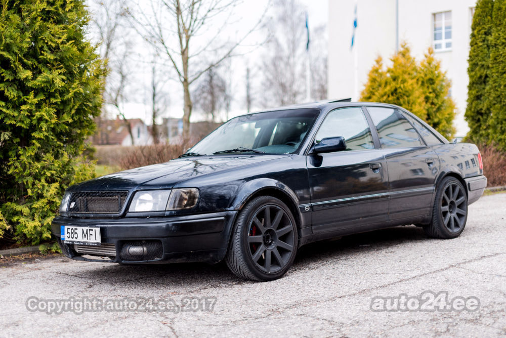

Audi S4 C4 2.2TQ - 1992 - Krister.audi
Tere Audi Klubi rahvas.
Tuli mõte teha ka oma autost teema. Umbes kuu tagasi sai koju toodud S4. Kuulutust nähes pikalt ei mõelnud, sai võetud kõne omanikule, vaatama mindud ja siis juba koos autoga tagasi tuldud. Nimelt olin pikka aega otsind sedaan kerel vana C4 S4 just 2.2t AAN mootori pärast. Tegemist on kunagise kasutaja lehys S4-ga.
Autost lähemalt siis
Mootor on saanud kappremondi (Paigaldatud uued väntvôlli saaled, tugevndatud sputter kepsu saaled, uus vántvôll, mis ka lihvitud Tõukur OÜ poolt. Tugevad 800hp H-profiilis kepsud. Uus hammasrihm koos pinguti, rullikute ja veepumbaga. Mootoris vahetatud kôik tihendid. )
Custom väljalaske kollektor
Suur cooler
3 tolli väljalase koos orig lõpupütiga
Ees a8 pidurid
Eelmise omaniku sõnul veel peal MTM chipp.
Autol ise olen vahetanud kõik esisilla kondid, puksid, rooliotsad, roolilatt, rataalaagrid.
Samuti said esimesed poolteljed hooldatud.
Ette sai veel originaal iluvõre.
Tellitud on S6 esistange
Läbisõit 311000km
Teha on veel palju kuid hetke TO-DO list on selline
-Custom õhuvõtt (hetkel võtab kollektori kõrvalt õhku)
-kapotialune korrastada ja viisakaks teha
-downpipe kuumateibiga ära teha
Pole jõudnud ise väga pilte teha seega kasutan auto24 pilte.

Jäi endalegi see kuulutus silma. Kui tehnika poole pealt kõik tehtu aus, siis on minu jaoks lihvimata teemantiga tegu. Loodan, et selle masina konditsioon läheb edaspidi ainult paremaks, praegu välimus vähe räämas - eks vist teistel on ka silmad peas. :)
SalmA
Asukoht: Tallinn/Rapla/Lokuta
Auto: 100 Sedan 2.5 TDI 90
postitati 03.07.17 19:30 Tsiteeri
Originaali sealt vast enam kunagi ei saa.
Hele sisu tundub ilus.
SalmA
etsihel
Registreerunud 26.01.14
postitati 03.07.17 19:44 Tsiteeri

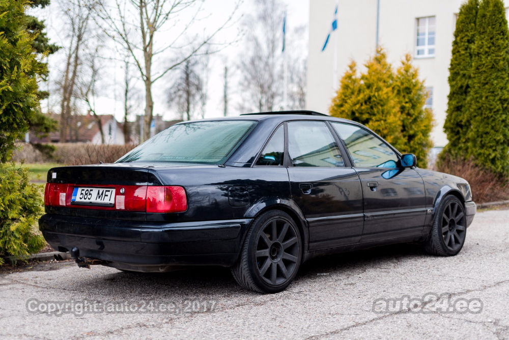

Endale ei meeldi üldse need suunad..ei sobi kokku(pildil vähemalt paistavad pruunikad). Ilusam oleks originaal v märgita võre ning korralikud stangevõred. Need ära vahetada siis vähemalt minu silmis oleks päris mõnus. Edu autoga. :P

Tagurdustuledele võid korra poleerimisvahendit näidata, lähevad jälle ilusaks-läbipaistvaks tagasi. Muidu jaksu ja närvi-aega. Kõike saab, aga mitte kohe.

postitati 03.07.17 20:25 Tsiteeri
Algselt postitas: etsihel
Endale samuti ei meeldi need suunatuled, ebaühtlaselt lakitud. Kui kellegil on pakkuda valgeid suundasi siis pakkumised oodatud!
Välimus vajab korrastamist kuid esialgu on esmatähtis tehnika korda saada, puhtaks, lekkevabaks ja mõningad täiustused.
Siis läheb auto pulkadeks ja ülevärvi.

Müts maha, et oled suutnud originaal stange panna ilusti sinna ette. S4 näeb sedaanina ikka väg sünge välja. Saaks need tumedad tuled eest ära ja mingi parema velje alla siis oleks ikka väga kade :D
postitati 26.07.17 09:22 Tsiteeri
Minu arust tuled just head.
