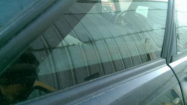

NÜÜD AGA SOOVIN OSTA VASAKPOOLSET TAGUMIST KOLMNURKKLAASI QUATTRO KIRJAGA!
https://www.upload.ee/image/6971630/kolmnukrklaas.Quattro.jpg
