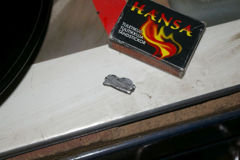

Selles minu videos oli laksumise süüdlane selline:
https://www.upload.ee/thumb/6901074/IMGP7333.jpg
Ehk siis pisike metallitükk, mis õhufiltrist pärit ja hüples kolvi peal üles alla.
Kolb oli ära täkitud, pea samuti, aga ei midagi hullu. Kaanetinend vaid läks raisku. Pärast töötas normaalselt.
40a uuemal diislil seda nagu raske uskuda. Seal ju ruumi väga vähe võrreldes vana iidse bensukaga.
Midagi teistsugust peab ikka olema. Kui just pearemondi käigus sinna midagi imepisikest sisse ei poetatud.
