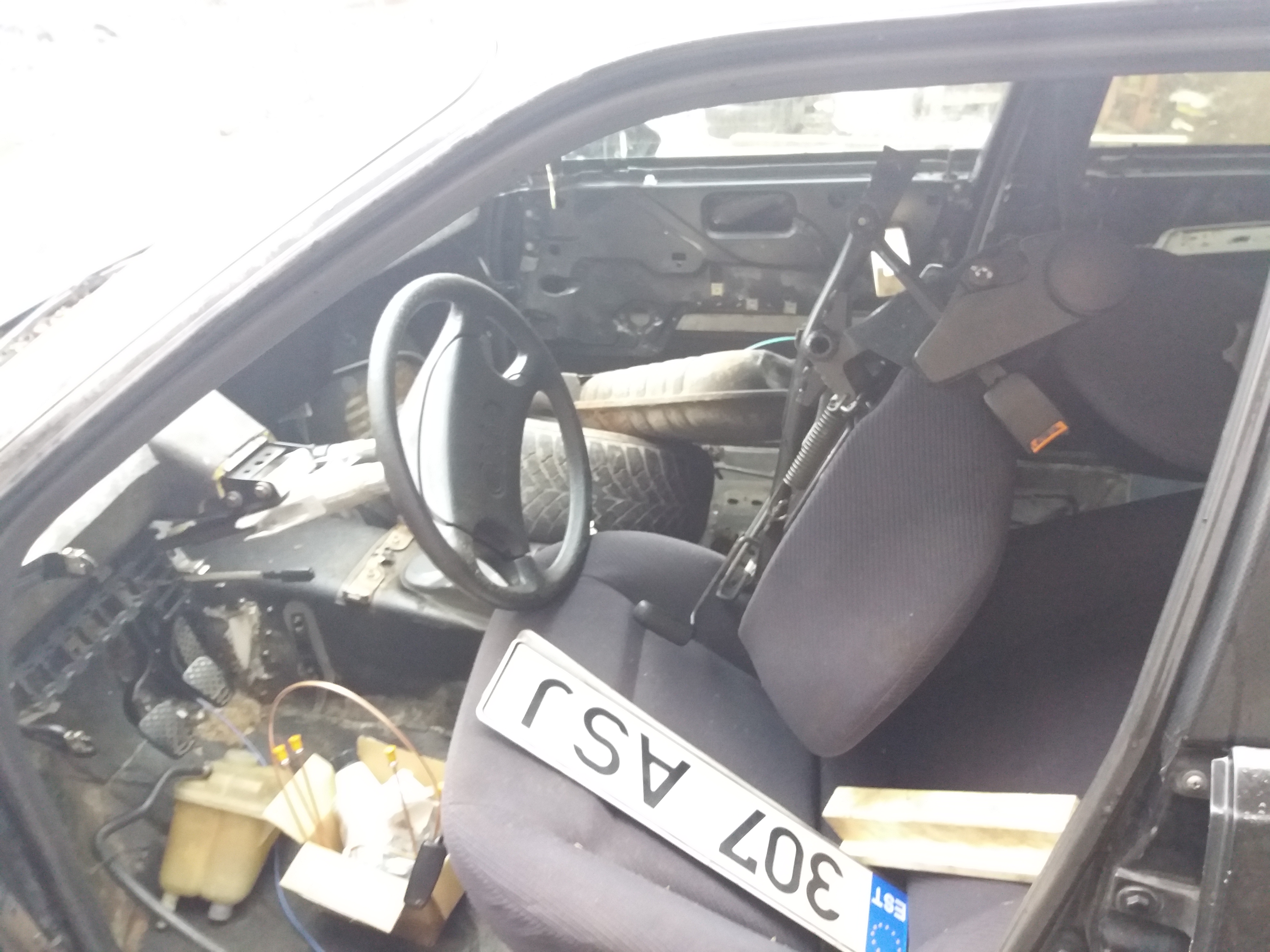

Tegu siis audiga, mis pea kõigile lugejatele ammu tuttav, endine Weiks-i projektikas, tehtud ise esiveolisest quattroks. Omale tõin ta laupäeval, 21 jaanuaril. Samal õhtul sai toodud ka teine samasugune(sama aasta, värv, samuti sedaan ja 66kw motoga blankline, täpselt nagu weiksi auto aastaid tagasi oli). Plaan järgmine: Kõik, mis quattrol puudu, võtta esiveoliselt(sisu alates laepolstrist lõpetades põrandavaibaga), mootor, kapott, kõik 4 ust(lihtsam 4 ust ühes tükis ringi tõsta kui aknaraamid, klaasid, polstrid jms), moto juhtmestik, radika juhtmestik jms pudi-padi. Hetkeseisuga on peaaegu kogu auto juhtmestik veetud(difriluku juhtmestik tegemata, ootan lülitit, mis Weiksi kätte ununes, mootor peale tõstetud ja esimene käivitusgi tehtud.
To-do list:
- Pidurid külge ja toimima DONE!
- Difriluku juhtmestik teha DONE!
- Salong kokku panna / Tagaiste, laepolster ja piilarikatted teha.(Lagi ja piilarikatted veel puudu, muu tehtud)

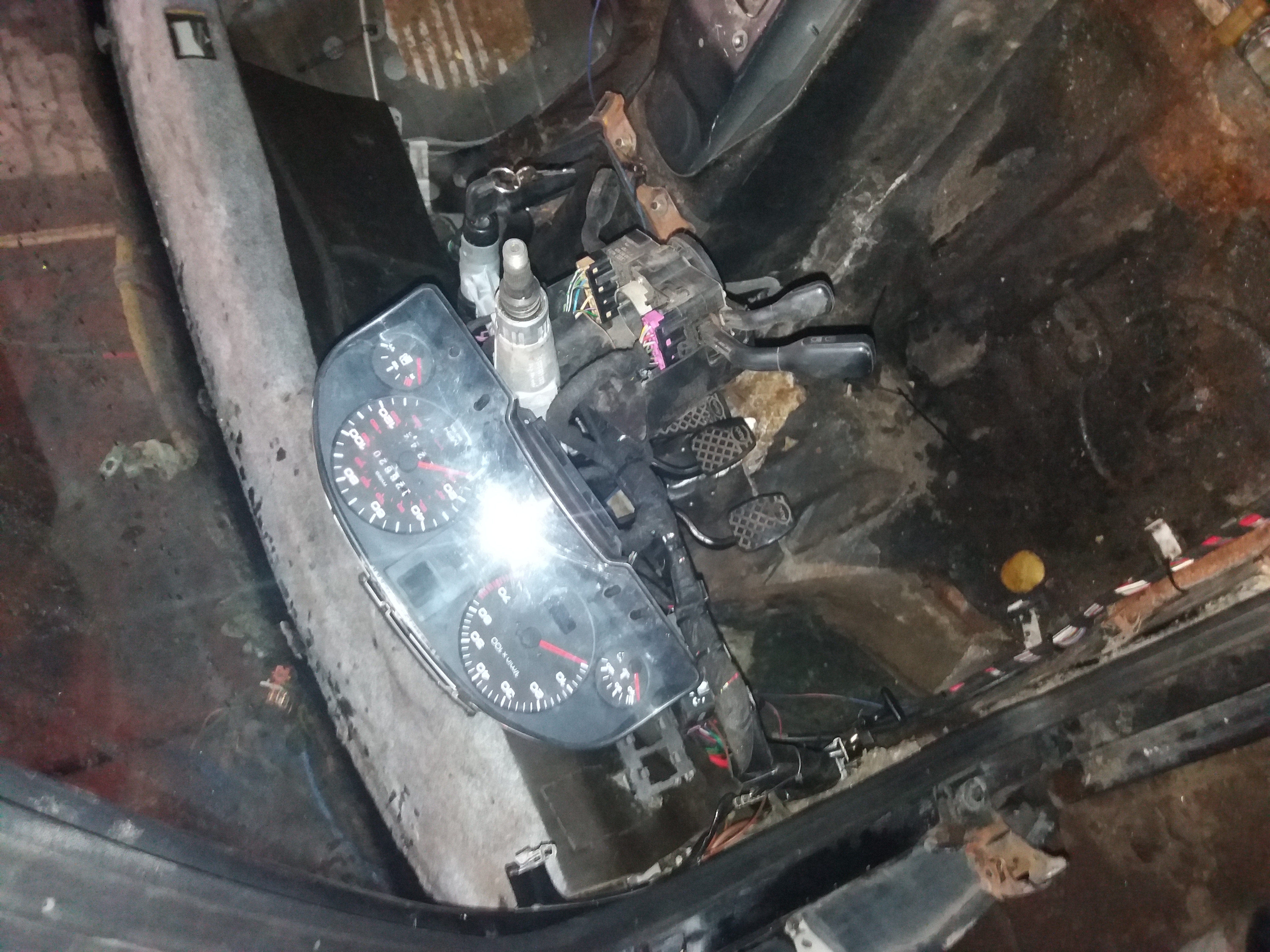

- Spidoplokk korda teha(praegu valgus ei tööta ja kell seisab)

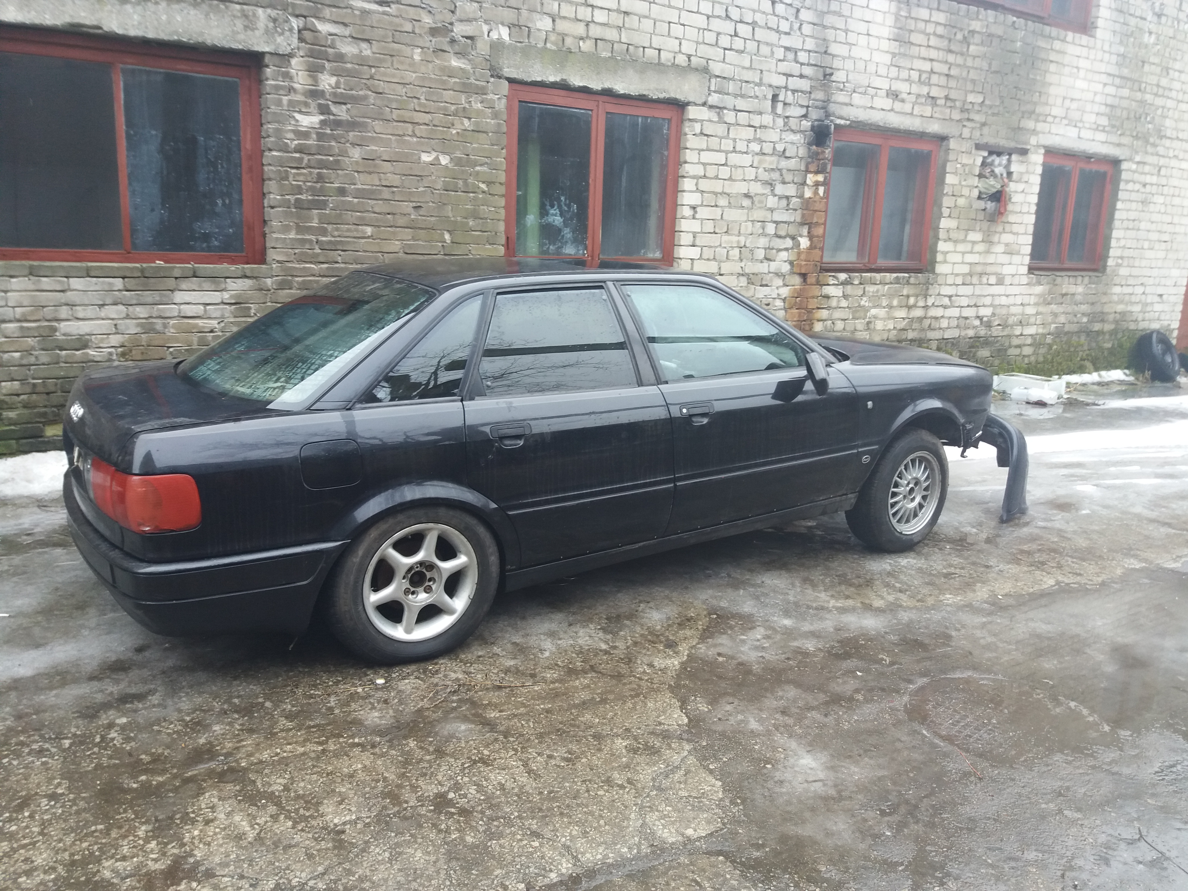

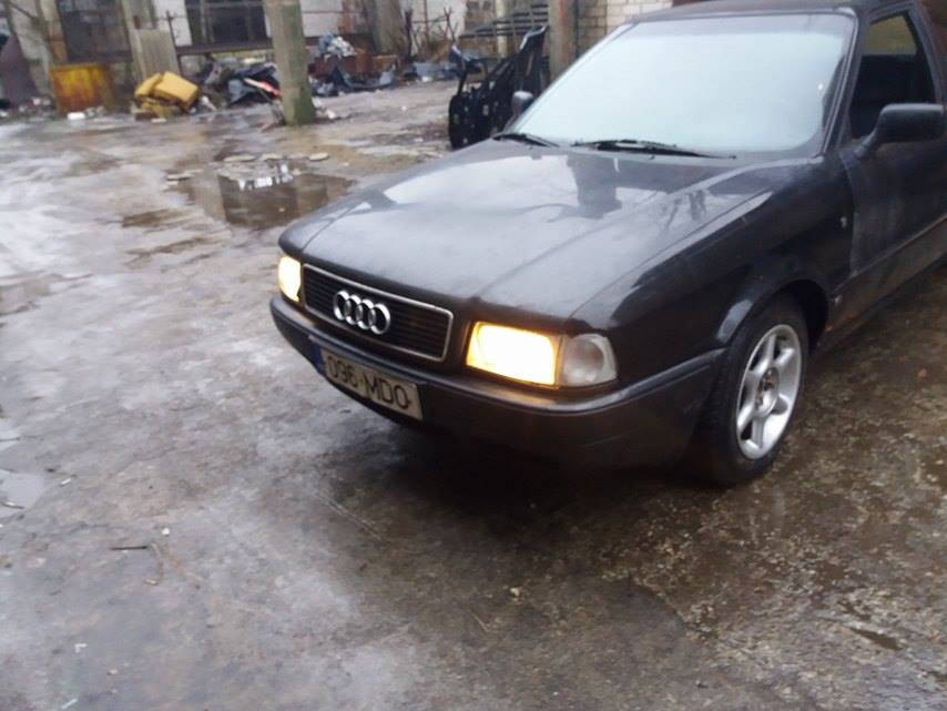

Ega ei olnudki jah :) Tänase seisuga auto põhimõtteliselt sõiduvalmis :) Korralikke rehve oleks veel alla vaja, praeguste murumunadega kaugele ei veere. Muidu põiki jaksab vedada küll oma 66kw-ga, ei saa nagu kurta. Sumps vajab veel keevitust, kuna täna sai traat otsa ja jäi lekkima. Spido valgus ei tööta, klaasisoe eo tööta, puhurile ei tule voolu peale(ajutine lahendus leitud, aga tuleb siiski korda teha), tagaiste, piilarikatted ja laepolster sisse panna, kõik liigsed kereavad kinni panna jne, tegemist jagub veel.
https://www.upload.ee/thumb/6614218/16295782_1310317692322826_220784437_n.jpg
https://www.upload.ee/thumb/6614219/16358952_1311766682177927_2091472282_n.jpg
https://www.upload.ee/thumb/6614220/16395853_1311766688844593_1413683076_n.jpg https://www.upload.ee/thumb/6614225/16402174_1311766455511283_514965113_n.jpg
https://www.upload.ee/thumb/6614226/16402308_1311766555511273_1414519729_n.jpg
https://www.upload.ee/thumb/6614227/16409504_1311884445499484_1449493546_o.jpg

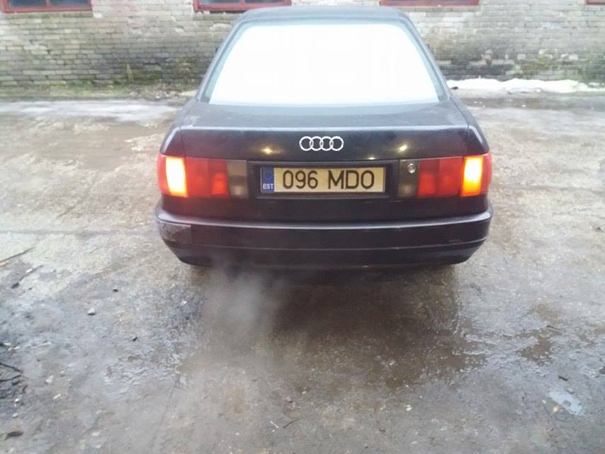

postitati 01.02.17 22:29 Tsiteeri
Legaalsed rehvid all, diffrilukk toimib, ca 300km maha vuratud. :) Jätkame sõitu, ikka põiki :D

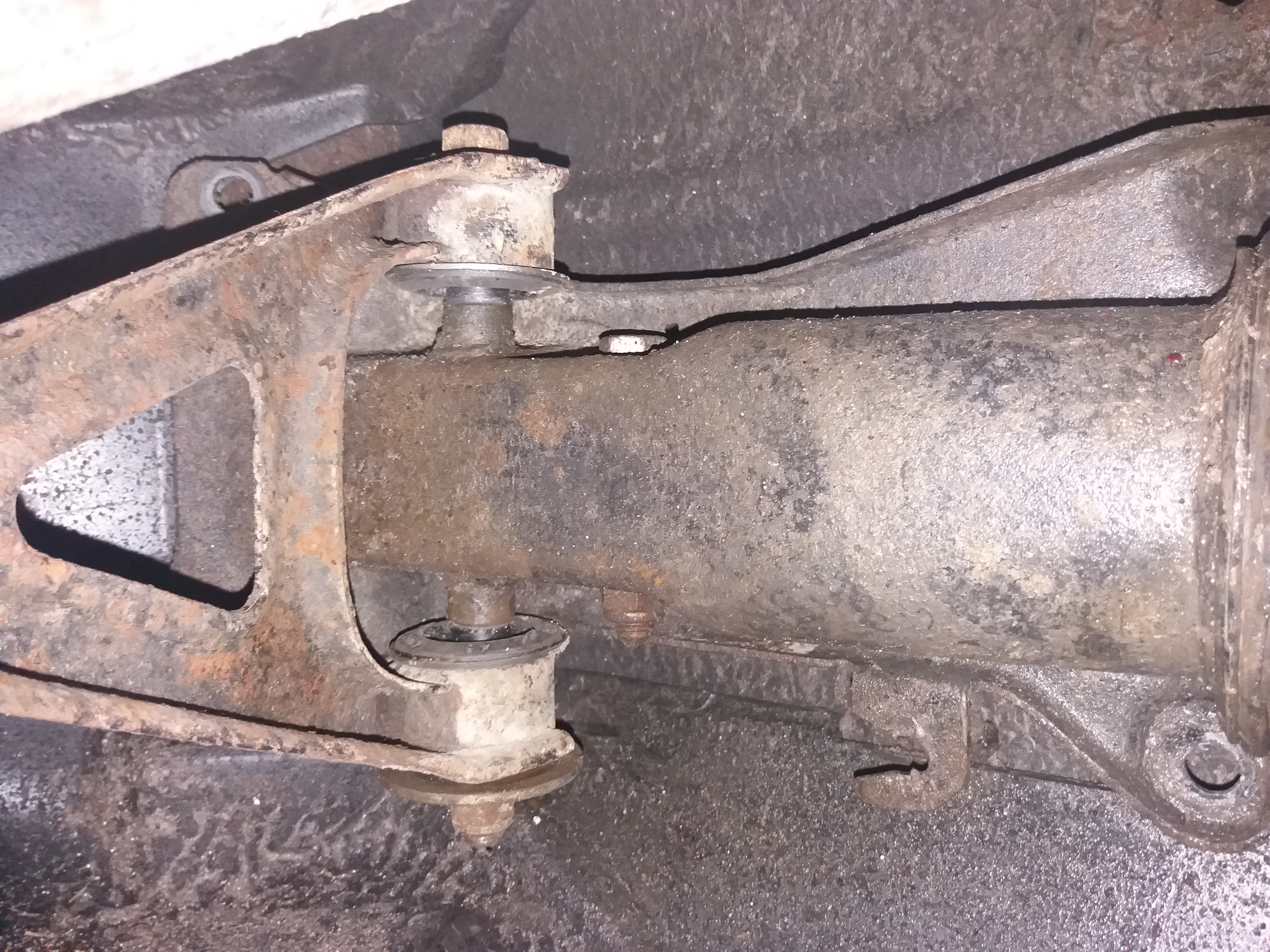

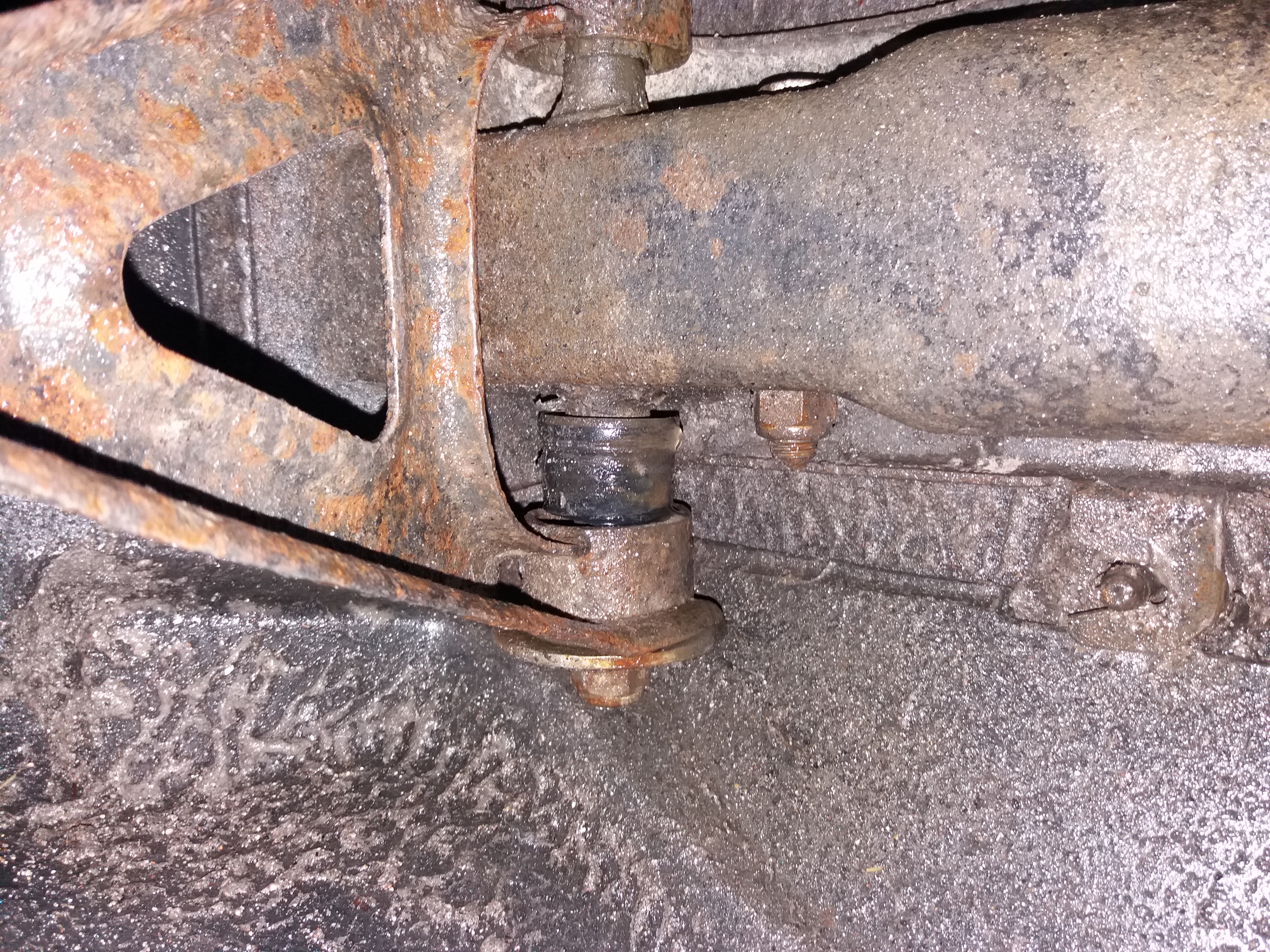

Jätkan monoloogi. :) Vahepeal hulga kallatud ning palju tallatud. Reedel pärast väikest küngast jäärajal hakkas taga vasakult jubedat kolinat tulema ning auto polnud enam stabiilne. Kuna õhtu oli ka kohe käes, sõitsin vaikselt koju ära ning rohkem sel päeval ei tegelenud. Täna sõitsin siis garaasi, nii umbes 50ga, sest kiiremini sõites oleks ilmselt maastikusuutlikust proovida saanud, kuna taguots ei tahtnud üldse otse sõita. Tõstsin auto üles, ja vaatepilt oli siis selline:
https://www.upload.ee/thumb/6720878/20170226_153440.jpg
Kuna oli juba pühapäeva pärastlõuna ning uusi pukse polnud enam kuskilt võtta, tuli veidi fantaasiat kasutada. Riiulis olid ammustest aegadest vedelemas esimese õõtsa puksid, mis esialgsel vaatlusel sobivad tundusid. Päris nii siiski polnud. Poldiava tuli suuremaks puurida ning puks seespoolt välja pressida, muus osas sobis nagu valatult. Kuna esimese õõtsa puks oli mõni kümnendik peenem, siis igaks juhuks lasin keevitusega puksi plekile täpid peale, et puks ilusti tihedalt õõtsas istuks. Tulemus siis selline:
https://www.upload.ee/thumb/6720879/20170226_182440.jpg
Järgmine nädal teen teise poolega sama, kuna sealgi puksid oma kestast lahti. 2 rattalaagrit näitavad ka lõtke, peab nendega ka lähiajal tegelema, muus osas on ilusti vastu pidanud. Seni aga loodame, et talv veel otsa ei saa. :D

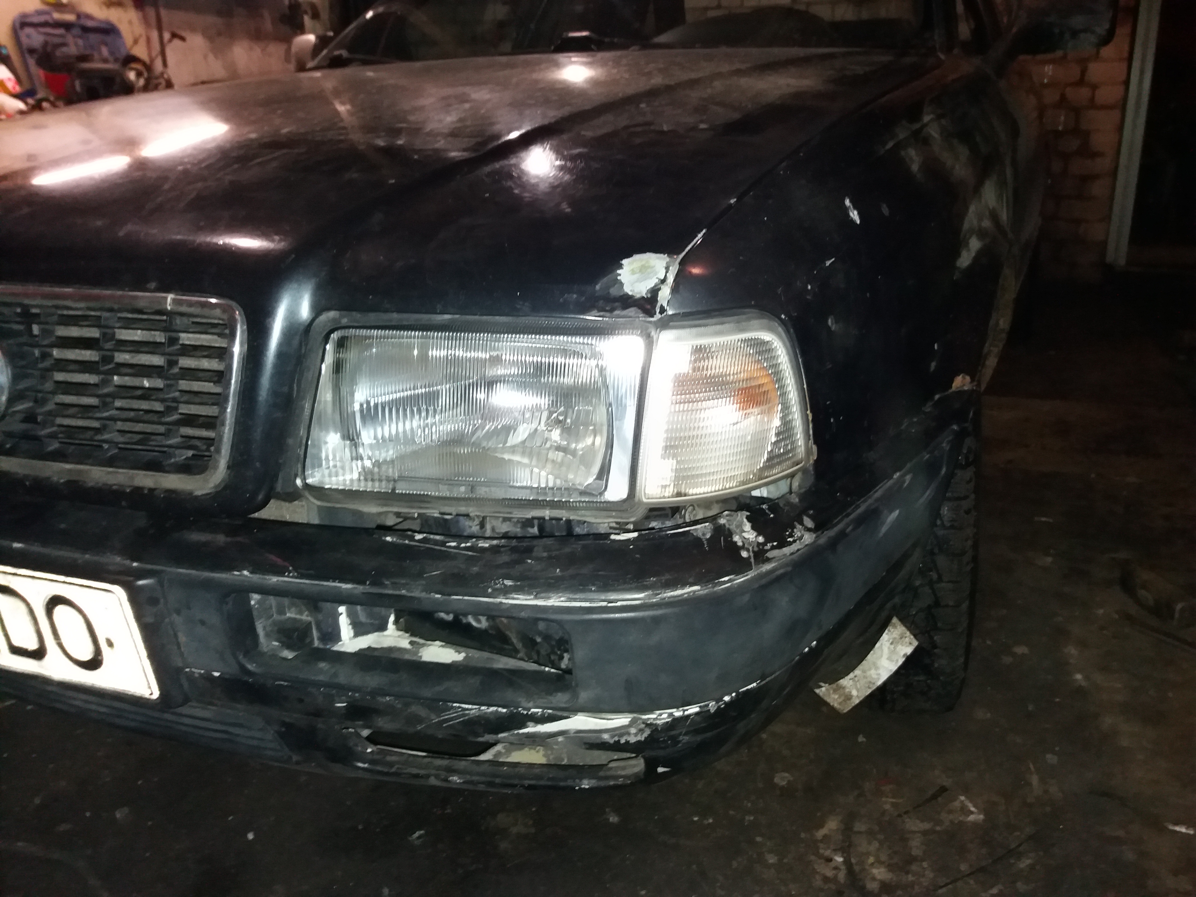

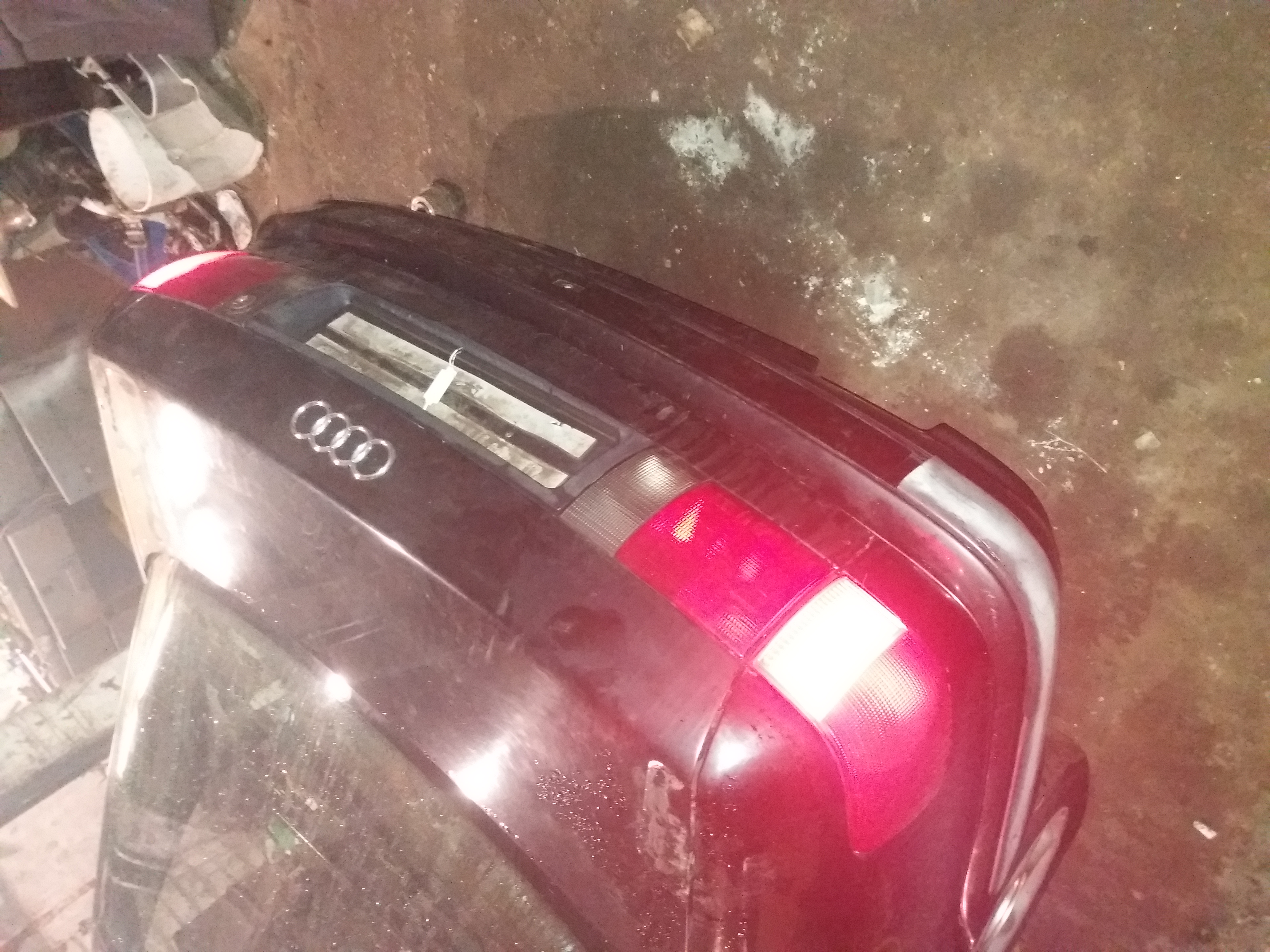

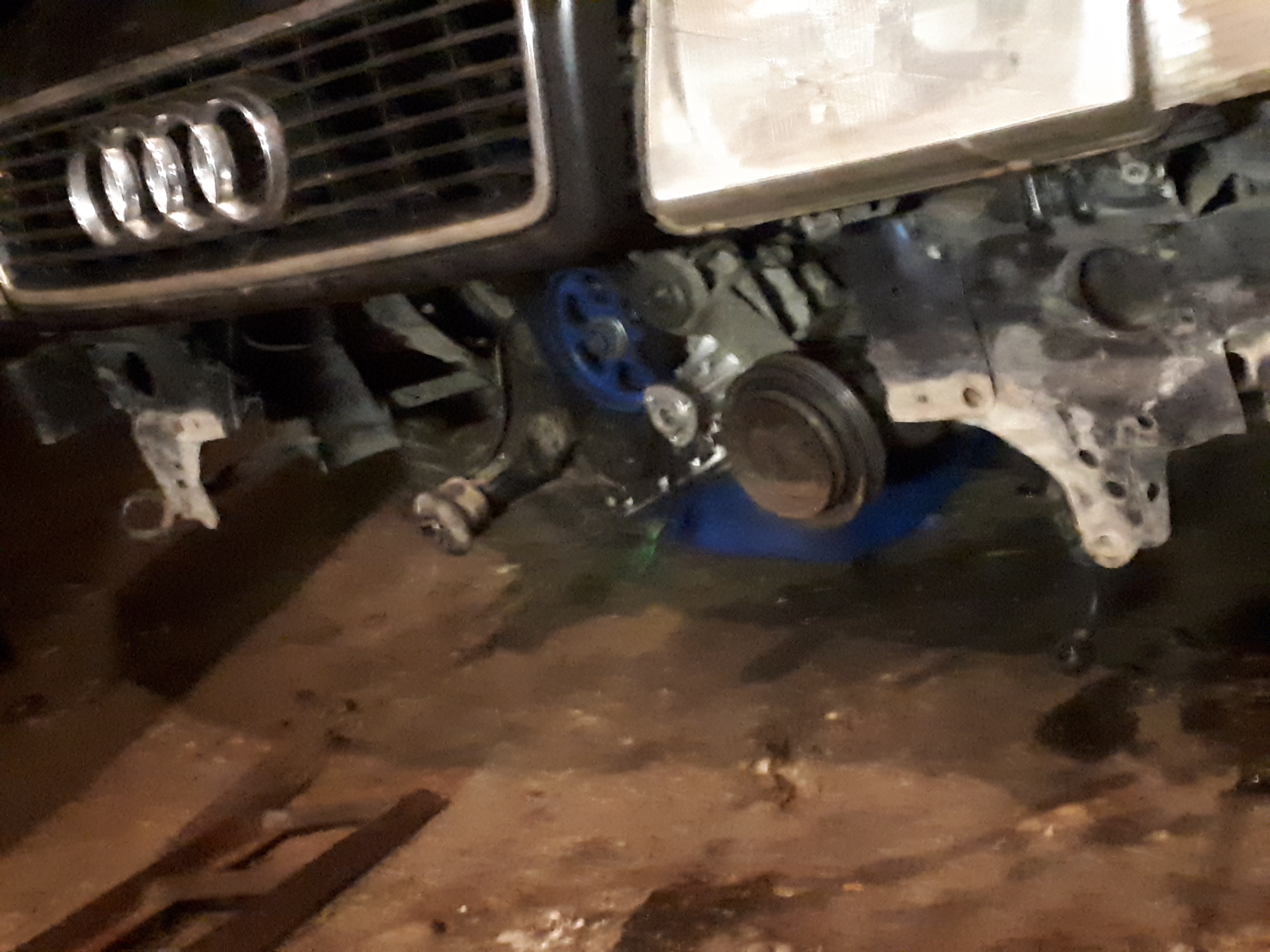

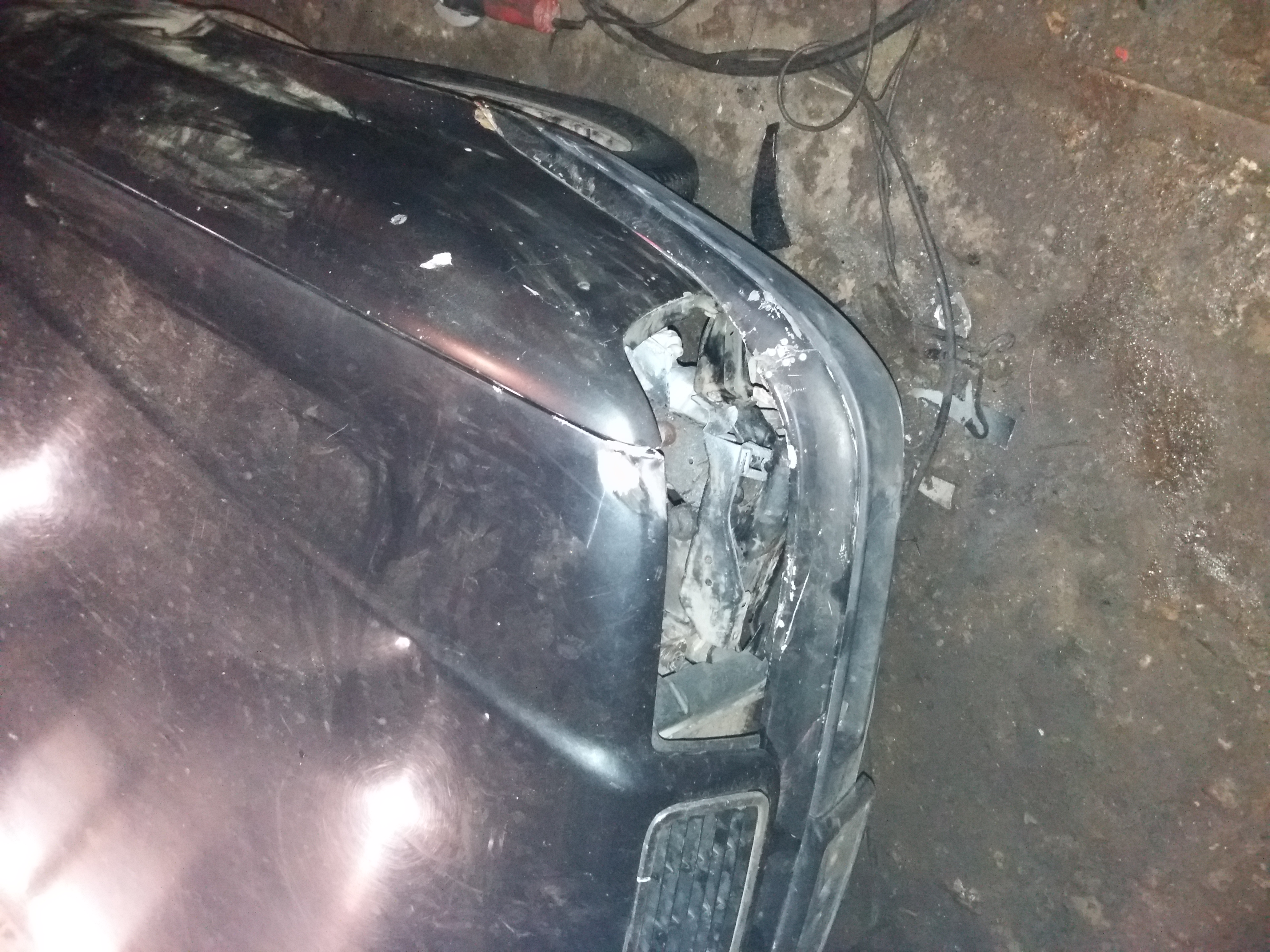

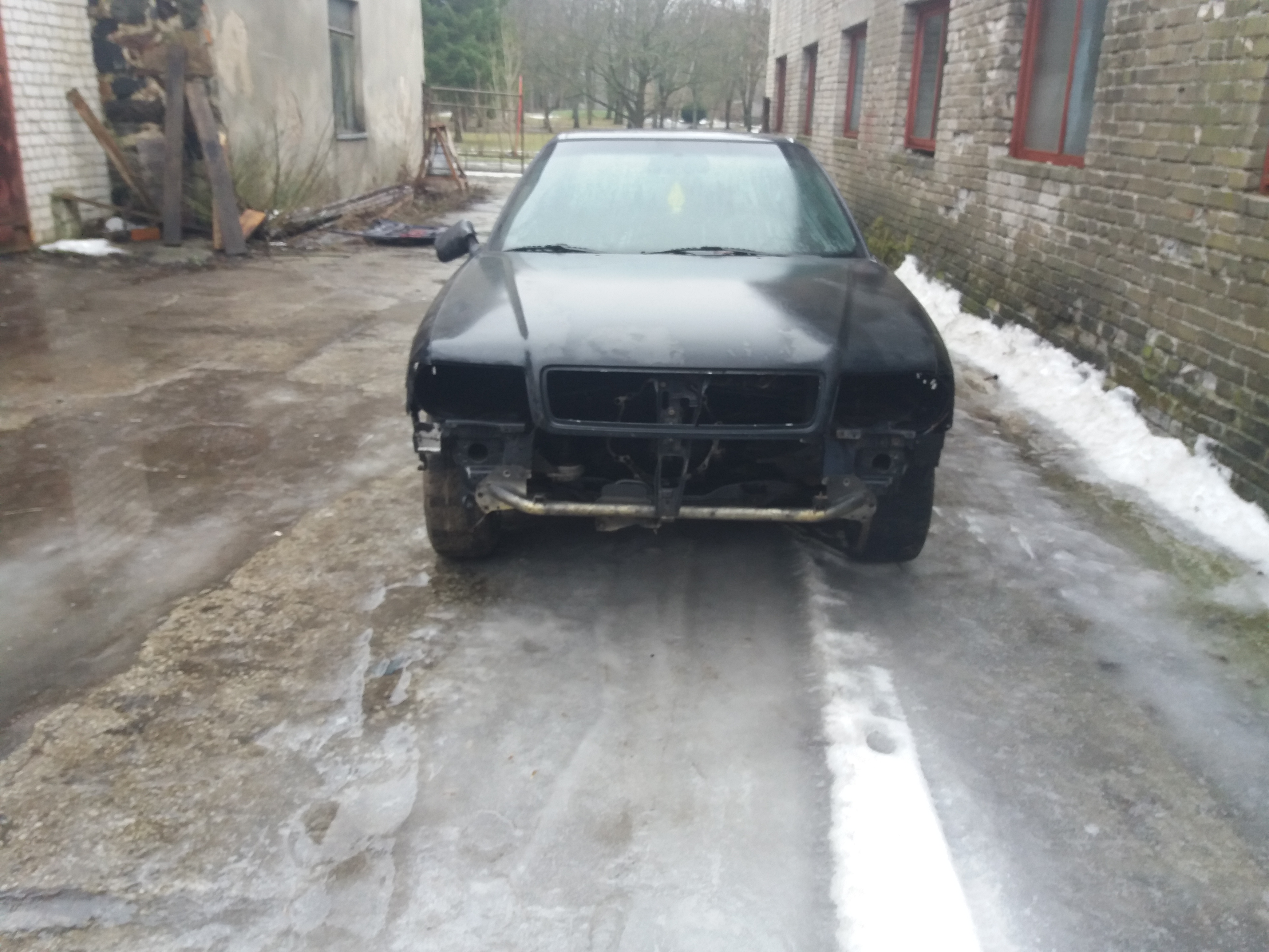

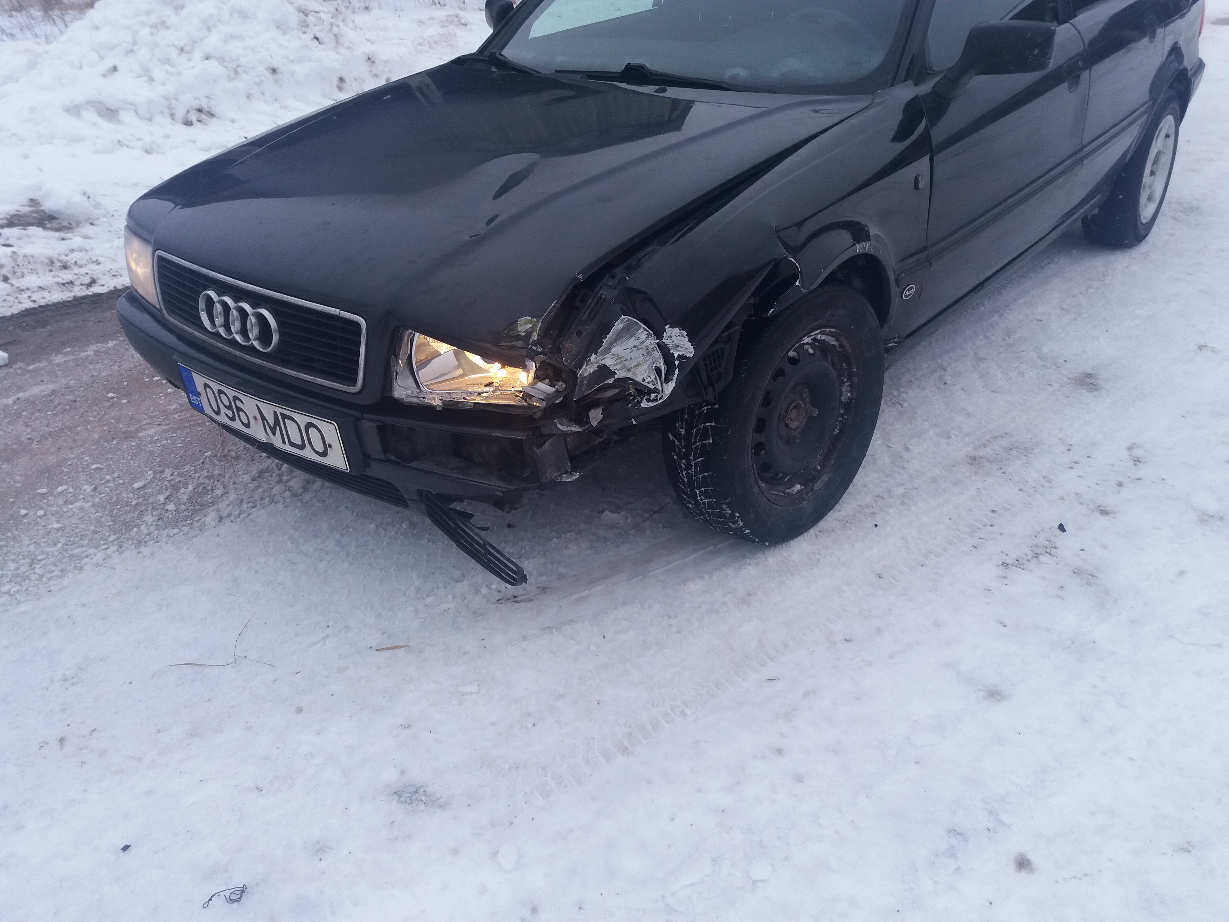

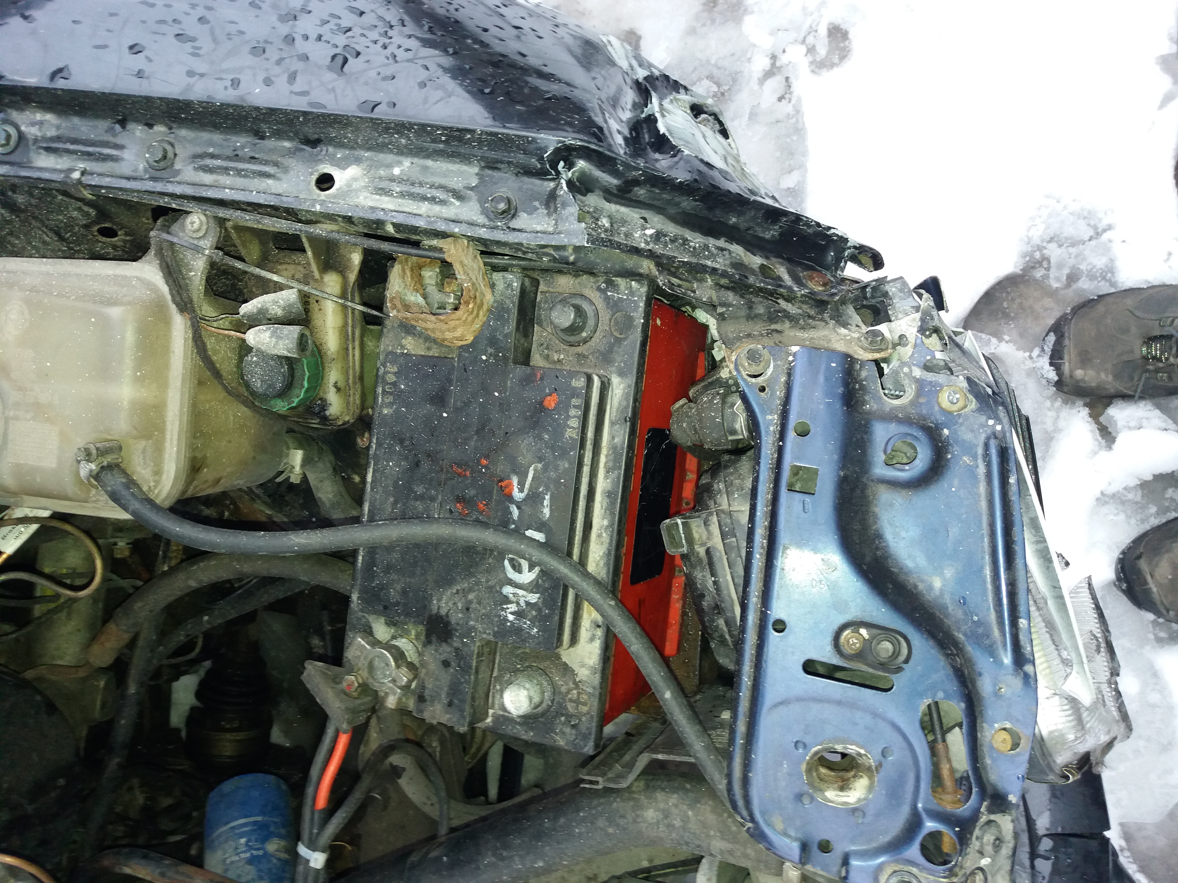

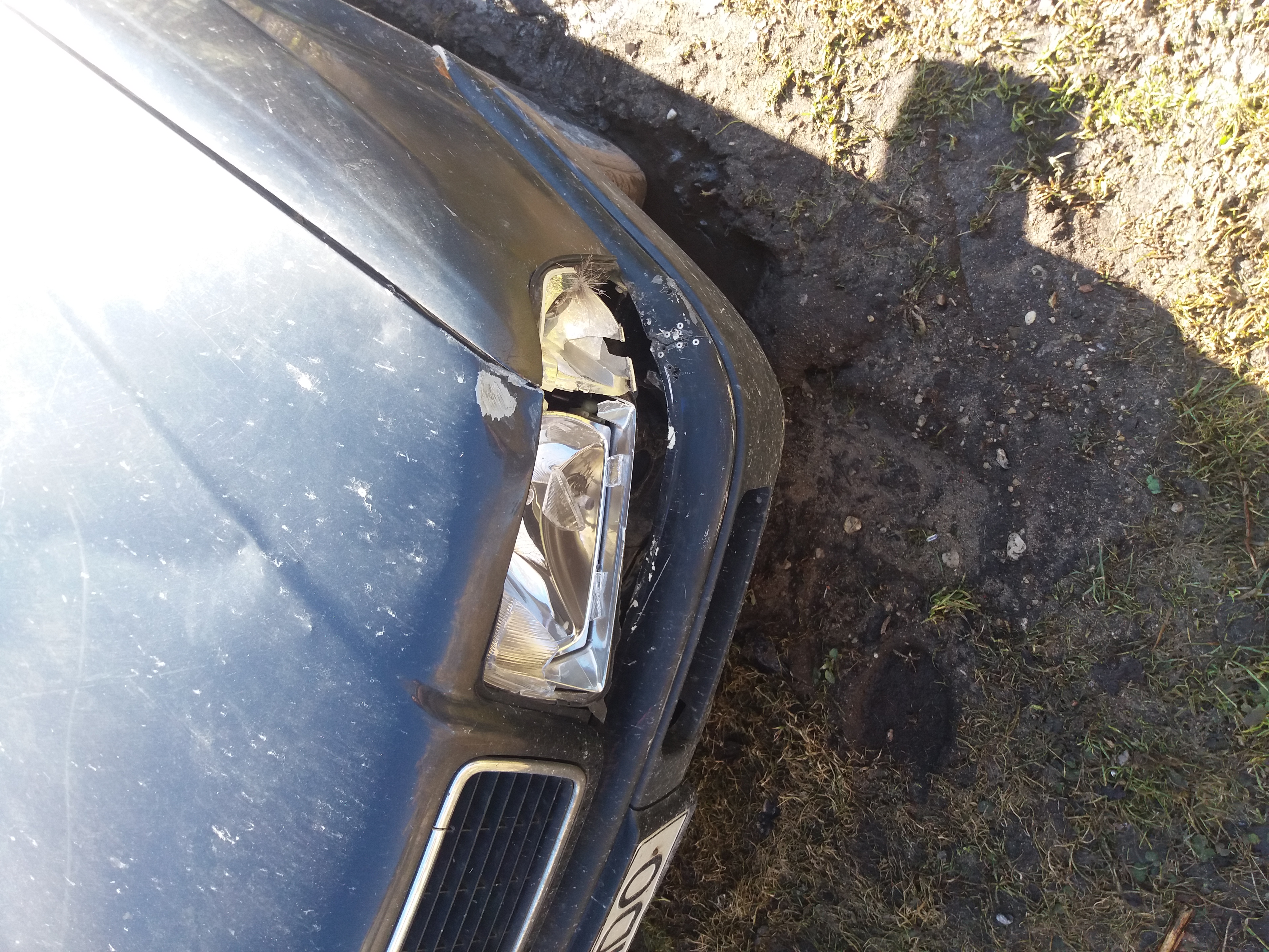

Jätkame taas monoloogi. Talve lõpp oli kõnealusele üsna nukker. Üks hommik tööle minnes, olles juba peaaegu kohal, läks ühes S-kurvis auto lihtsalt otse. Eks noh, rehv polnud just parim, jääl vesi peal ja omal ka kogemustepagas nelikuga sõites pole kuigi suur(areneb). Postist sai peaaegu mööda, kuid mitte päris. Tulemus järgmine:
https://www.upload.ee/thumb/6843432/20170310_080326.jpg https://www.upload.ee/thumb/6843433/20170310_172022.jpg
Kohe pärast tööpäeva lõppu suundusin autoga garaasi(ca 20km sõitu selle avariilise autoga :D ) ning hakkasin siis lahkama, kui hull see mats siis ikkagi oli. Kiirus oli max 10 km/h hetkel, kui vastu posti libises nurgaga. Lahkamistulemused ja korrastamine:
https://www.upload.ee/thumb/6843434/20170310_180849.jpg https://www.upload.ee/thumb/6843448/20170310_205208.jpg https://www.upload.ee/thumb/6843450/20170310_213212.jpg https://www.upload.ee/thumb/6843452/20170310_232349.jpg
Vaid tulealune liist jäi veel puudu. Kapotivahe paistab ok, ning ukse ja tiiva vahel oli ka ok. Sama päeva õhtul viisin auto koju tagasi ja sõitsin 2 päeva kiaga. Kolmandal päeval olin taaskord sunnitud igapäeva sõite quattroga tegema ning 200m enne koju jõudmist juhtus siis nii: (hoolega vaadates näeb suunatule küljes veel süüdlase karvu.Jah, tegu oli kitsega.)
https://www.upload.ee/thumb/6843461/20170323_132643.jpg
Seegikord ei olnud kokkupõrke hetkel kiirus suur, kuna kits isegi ei kukkunud külili, jooksis tuimalt edasi. Praeguseks on esituli jälle vahetatud, ette läks mingi eriti räbal tuli, mille leidsin pm prügihunnikust, mis varsti utiili oleks läinud. Ajutiselt kannatab kastada, aga lähitulevikus otsin parema sinna. Nende juhipoolsete tiibade ja tuledega on juba kitsas käes, tulesid pole üldse ja tiibadega ka selline seis, et ainult 1 on alles, seegi doonori küljes ja pm ilma rattakoopa servata.

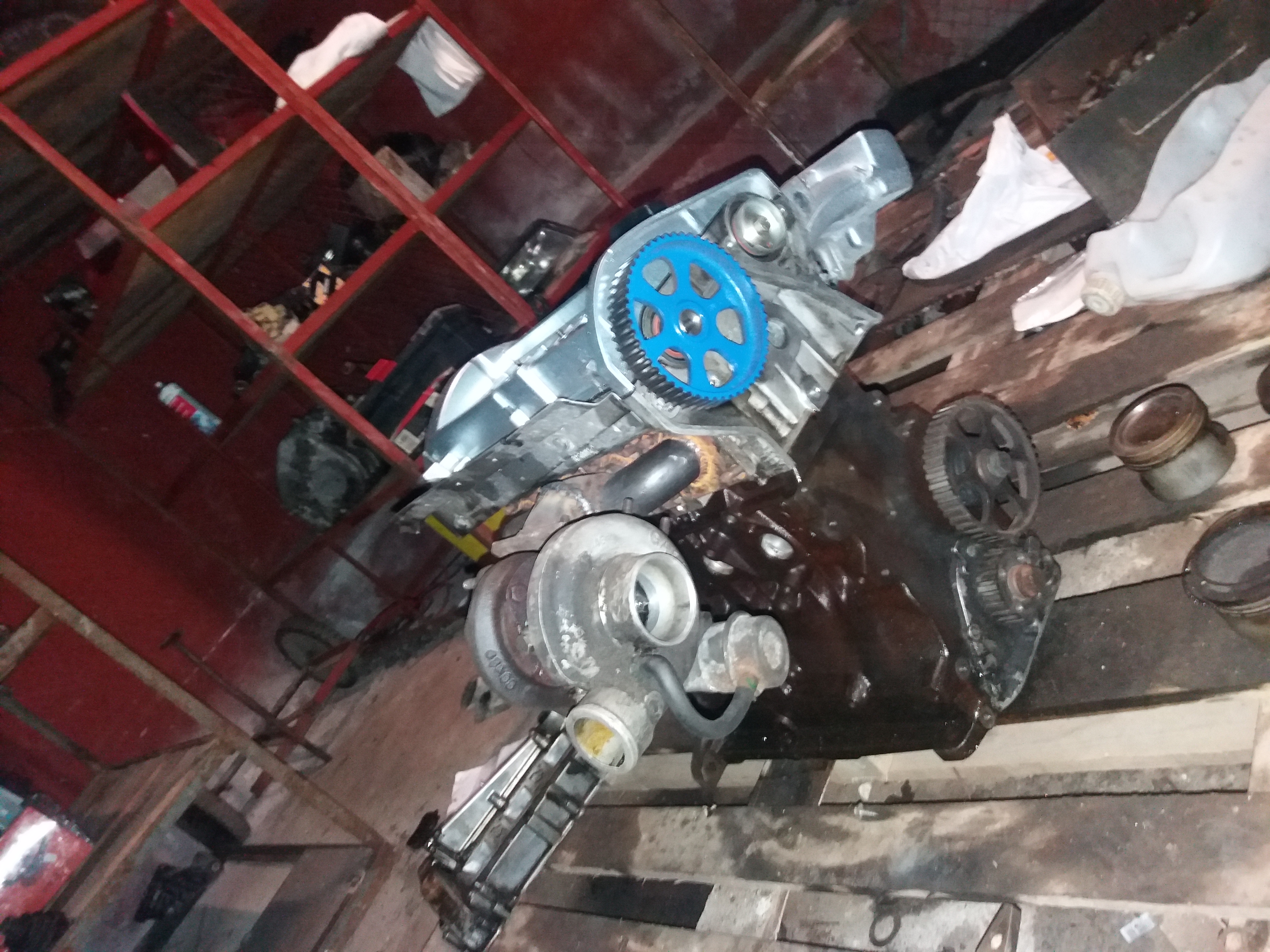

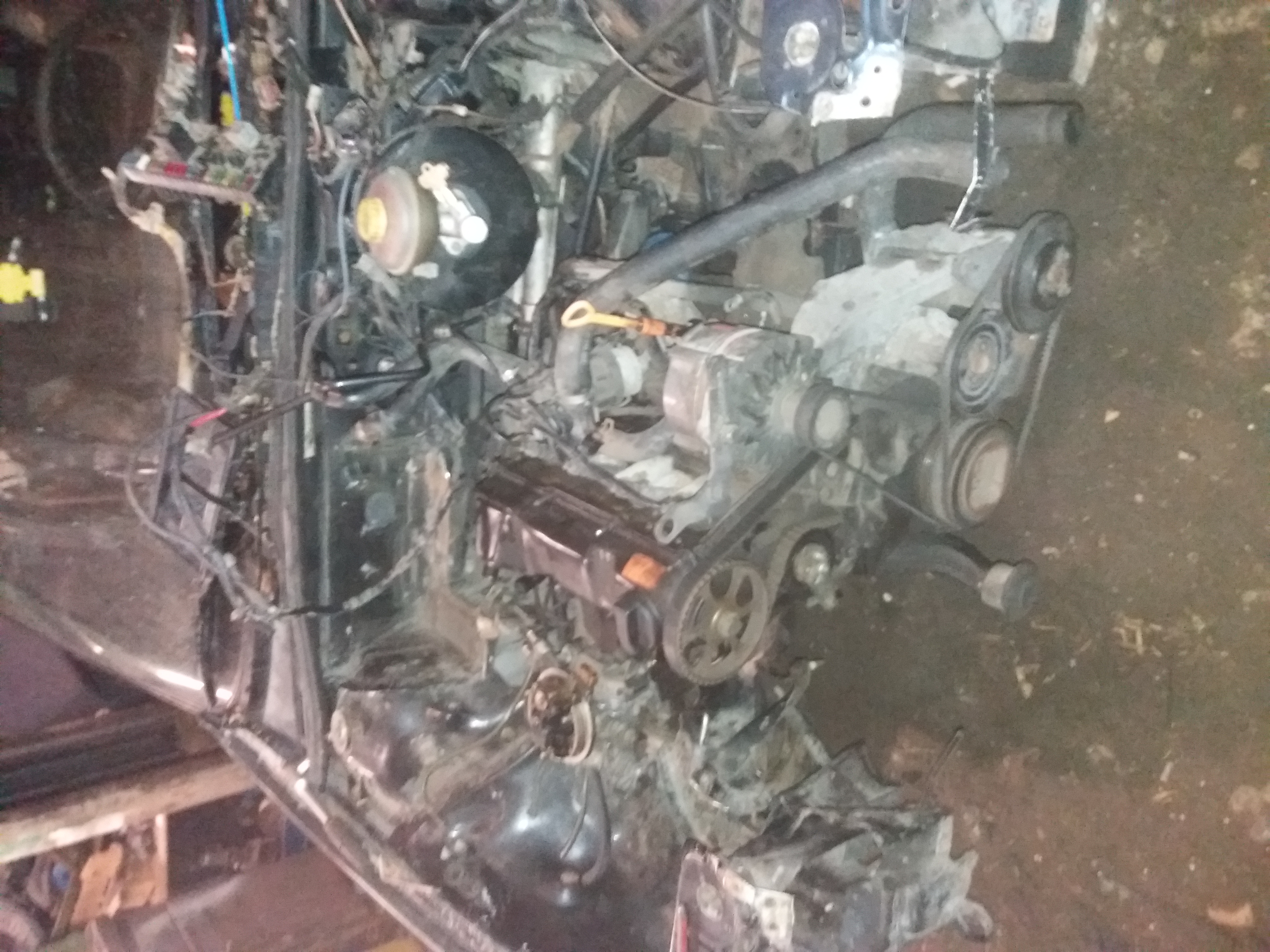

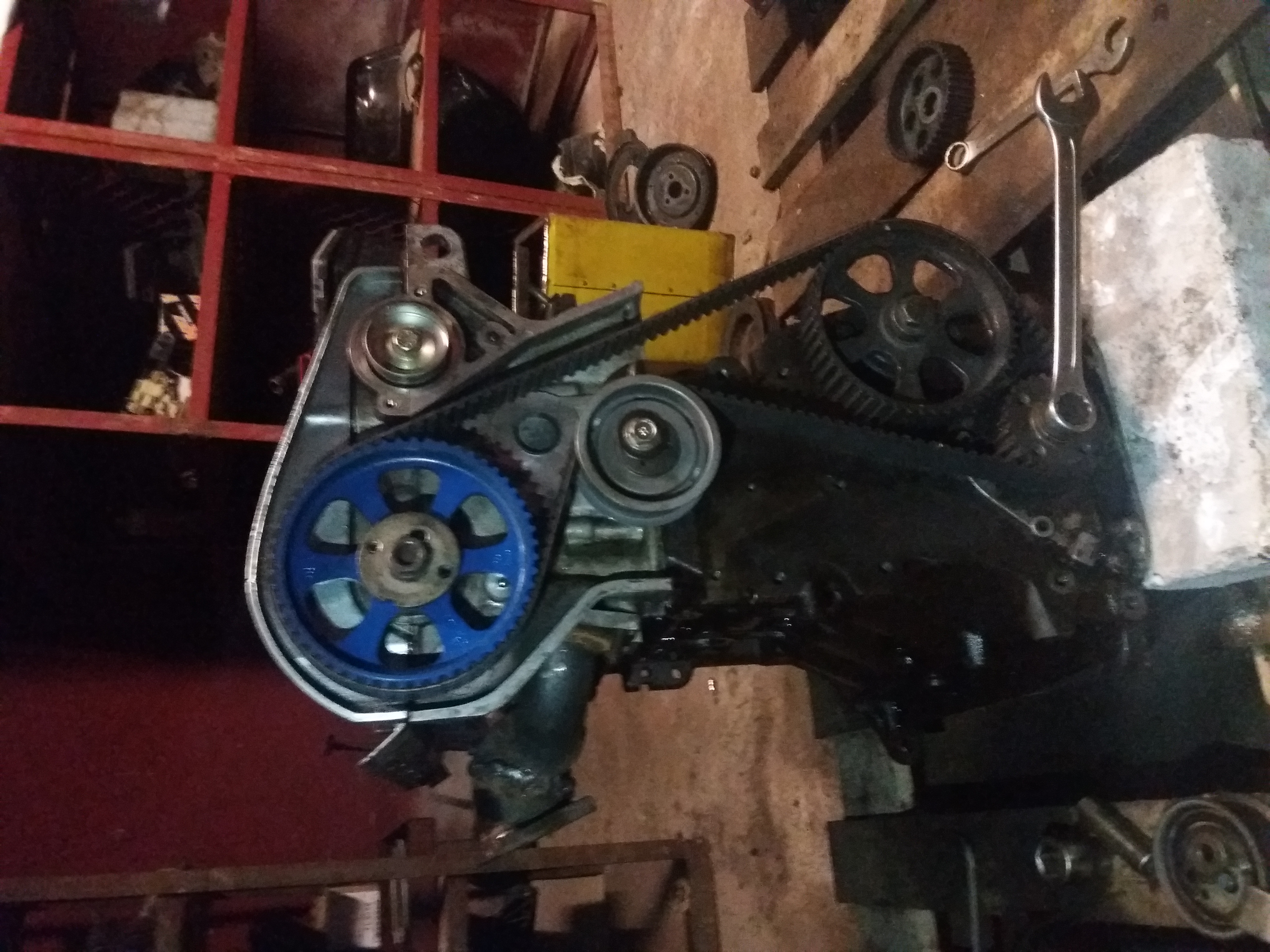

Niisis, natuke positiivsemaid uudiseid ka. Mootori rauaosa on põhimõtteliselt valmis, millega miilile minna tahan. Spec-listi veel ei saa, aga paar pilti ehk juba vihjavad :D
https://www.upload.ee/thumb/6843462/20170313_214304.jpg https://www.upload.ee/thumb/6843464/20170316_232837.jpg
Tegu siis eheda ultra-low budget konega, eesmärk kesta vähemalt miilisõit ära, edasi vaatab mis saab :D

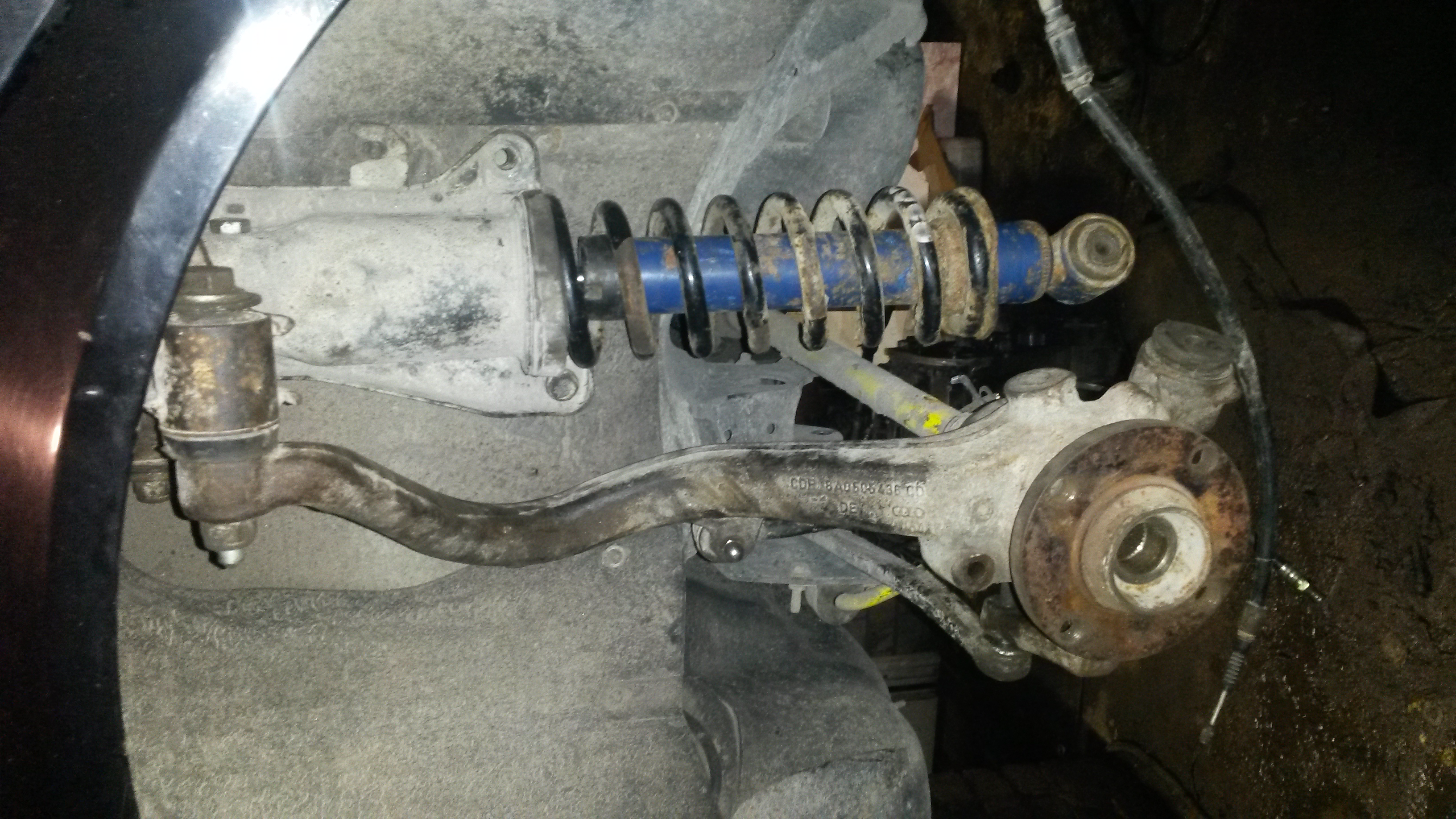

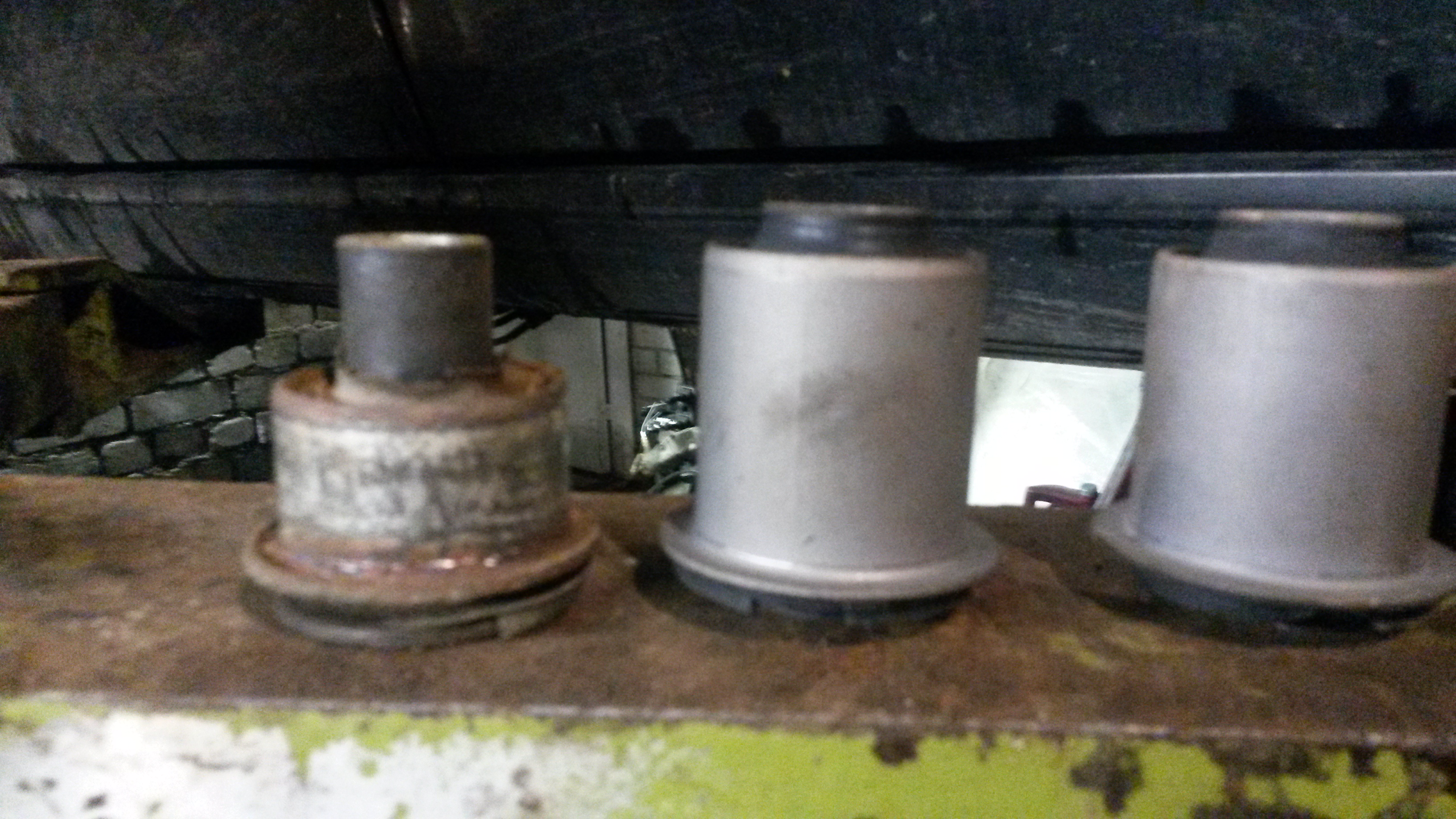

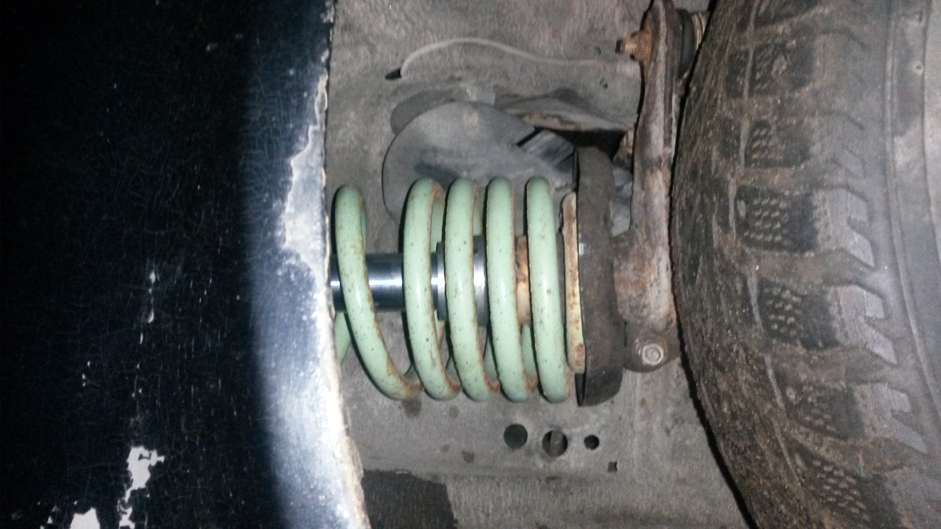

Eile võtsin end käsile ja hakkasin lõpuks oma quattroga tegelema. Tagasilda lähevad kõik uued puksid, esisilla klapib praegu doonorite alt, kuna finants on tugevalt piiratud. Tagasilla puksidega sai ka mitu tundi erinevates kataloogides soritud, et mõõtudelt sama, aga hinna poolest odavamaid alternatiive leida. Tulemuseks puksiring 220€ vs 68€. Ette lähevad Bilsteini kanged amordid ja H&R jäigad vedrud, taha S4 B5 vedrud ja amordid. Eilse seisuga siis parem esimene nurk tehtud, parem tagumine jäi pooleli, kuna unustasin alumise õõtsa suuremad puksid tellida. Teine probleem veel taga see, et püstaku neljast kere külge minevast poldist 2 keerasid üle. Kuna kell oli ka hiline, panin asjad kokku ja läksin koju magama. Nende kahe poldi tagant tuleb nüüd pagassi poolt ruumi teha, et tagant ligi pääseks ning uued mutrid sinna punktida, tööd jälle omajagu juures. Seismisega on sisu ka nii hallitust täis läinud, et sealt oleks varsti šhampinjone pitsa peale saanud, läheb kogu täiega doonori sisu vaibast laeni, siis sellega korras. Paar plõksu tegin ka. :)
Tagumise ülemise õõtsa puksid, vasakul audi oma, paremal kia sportage puks:
https://www.upload.ee/thumb/7774350/20171215_201202.jpg

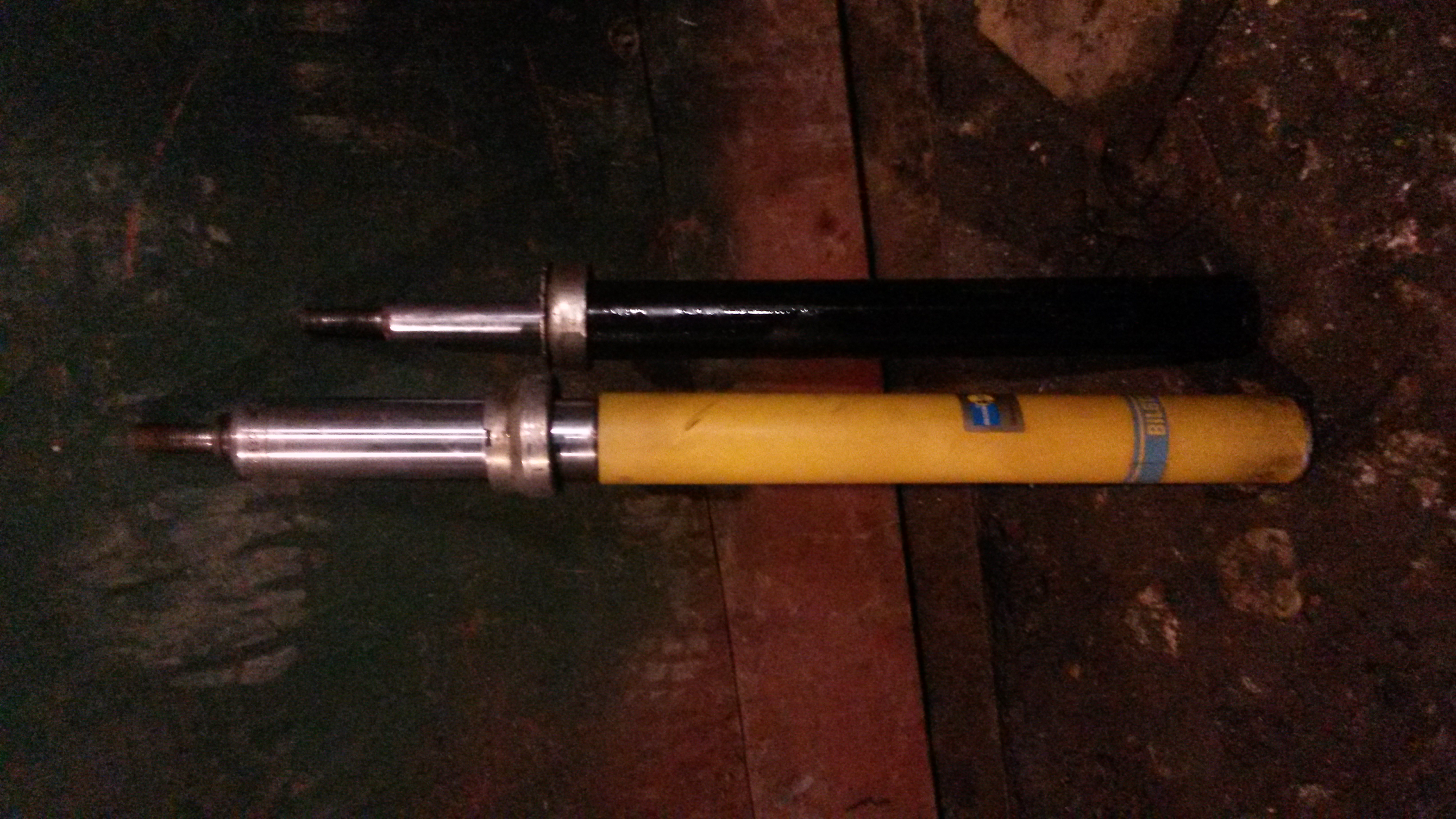

Esimesed amordid. Vasakul Bilstein, paremal originaal:
https://www.upload.ee/thumb/7774351/20171215_235254.jpg
Üks püstak all:
https://www.upload.ee/thumb/7774352/20171216_030000.jpg
Parem tagumine nurk, mis pooleli jäi:
https://www.upload.ee/thumb/7774360/20171216_025751.jpg

Hmmmm...puksid on huvitav.
Kas oskad öelda, mis varuosa kood Kia omadel on?
Paistab kindlam ja tugevam olevat, kui Audile mõeldud puks, ses suhtes, et Kia omadel ei kipu ilmselt kumm hülsis nii kiiresti lahti tulema, kui teisel, millel hülss poole väiksem.
Kui viitsid koodi jagada vöi Kia aasta arvu, mille järgi otsida, siis sebiks endalegi, vahetaks kohe ringi.
postitati 16.12.17 19:37 Tsiteeri
Puksi oem kood: ADG080116
Väljapoole jääval osal tuleb puksi keskel olevat metalli väljaspoolt veidi lühemaks lõigata, et polt läbi ulataks pärast, muus osas sobivad 1:1. Haamriga sisse lüüa ei soovita, proovisin :D Lööb puksi otsa ära. Pressi all lähevad kenasti sisse. Mul tagasilda mujale ka asenduspukse otsitud, kuid nendest juttu siis, kui neid reaalselt auto külge ka proovitud on. Õõtsapukside kohta julgen küll öelda, et ehituselt palju vastupidavamad, kui originaalid, ning hind ka meeldivam. :)

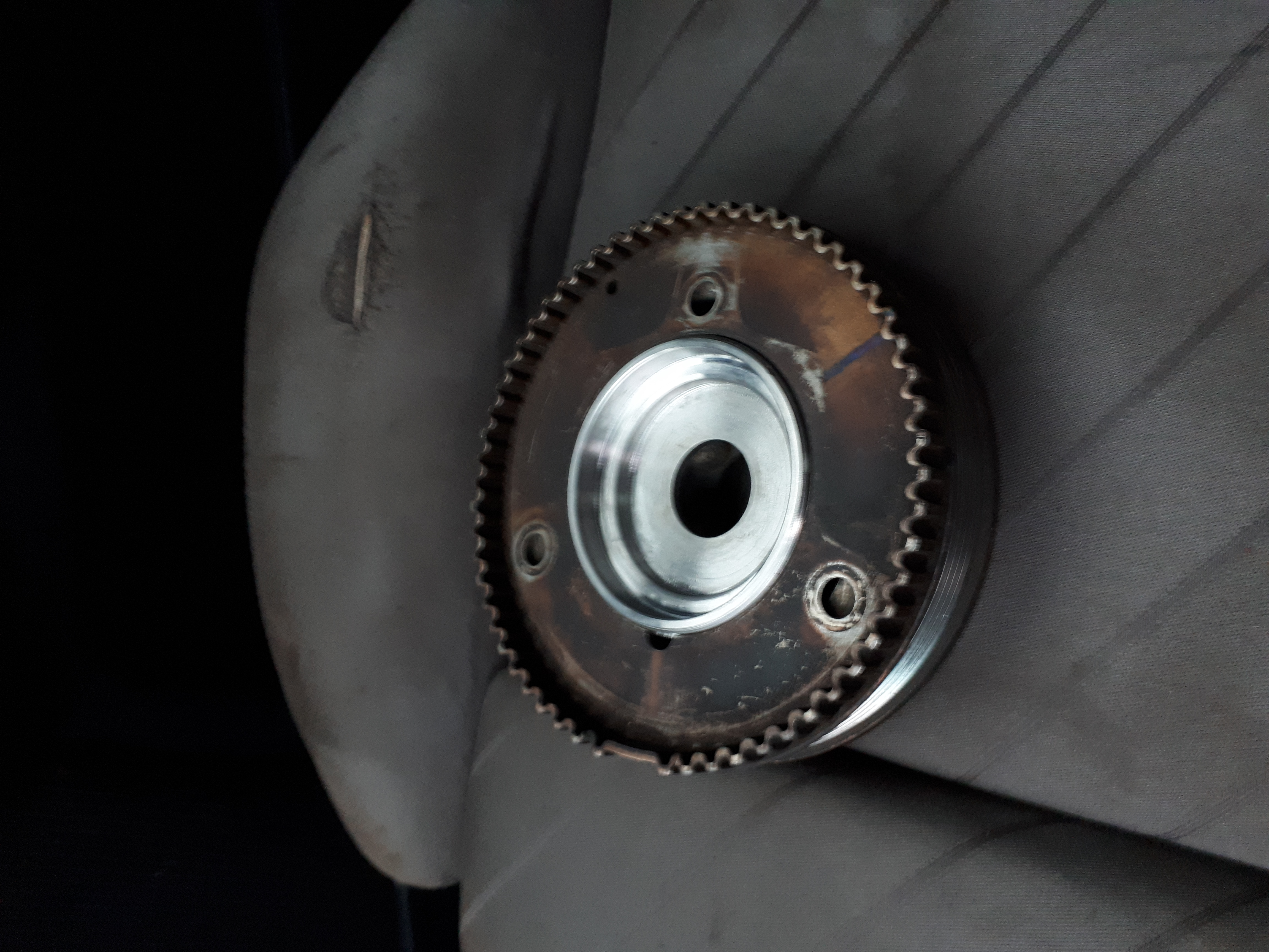

Pole ammu midagi kirjutanud siia, kuid see ei tähenda, et midagi toimunud poleks. Anyway, see 2.0l kompott detoneeris soojalt, kuna ACK kolbidega oli surveaste liiga kõrge. Aasta tagasi sai ka seepärast püss põõsasse visatud, talv b3 quattroga üle elatud ning B4 seisis aia ääres kuni 2018 oktoobrikuuni, mil huvi lõpuks tagasi tuli. Sai siis auto tõstukile aetud ning hoolega mõeldud, et mis edasi. Kuna põhjaplekilt leidsin väikse voldi, otsustasin kere diagonaale mõõta ning oh õudu, diagonaalid 7mm paigast. Ilmselt see betoonposti tagajärg, millest ülalpool juttu. See selgitas ka seda, miks ükski uks enam ilusti ei käinud. Siis tõin uue B4 kere, millele otsustasin kogu jõuülekande ringi lapata. Neliku tehnikaga oli lihtne, 2 õhtut nokkimist ja kere oli taas ratastel, neliku sildadel. Edasi sai siis mootoriga tegeletud. Sai siis uus moto alumine ots olemasolevatest ülejääkidest kokku laotud(2.0 plokk ja kepsud, 1.8 vänt, 2.6 kolvid, surveaste tuli sellega 8 kanti). Moto kokku, peale ja käima, kuid ikka oli mingi kotermann kallal, ilmselt häda siis plokivälises triggeris, mis pole perfektselt paigas ning moto üle 4000 rpm ei läinud. Käitus justkui piiraja olekski 4000 peal. Vahetasin vända ja nukaandurid kindlalt korrasolevate vastu, proovisin teist aju, kuid miskit ei muutunud. Sai siis sellest aretamisest taaskord siiber ning tõin avariilise B5 1.8t kõrvale, millest siis plangu moto võtsin ja B4 peale panin. Oma kolded, turbo jms tõstsin vanalt motolt ringi, kõik juhtmed-voolikud külge, keerasin võtit ning käivitus kohe, tühikäik perfektne, piirajasse käib ilusti, jõudu rohkem kui küll. Veidi on küll auto kallal veel nokkimist, kuid muidu tehnilise poole pealt on auto valmis. Kõik toimib nagu vaja. 1 paar vanu rehve ka "proovisõiduks" siledaks lastud veendumaks, et mingit häda enam poleks. Teha oleks vaja veel natuke salongi(boostikell, lävepakk, tagaistme põhi tagasi panna ning pagassi polsterdus omale kohale tagasi sättida), aku pagassi kinnitada ning ette veovõllid tagasi panna, kui lumi maha jääb.

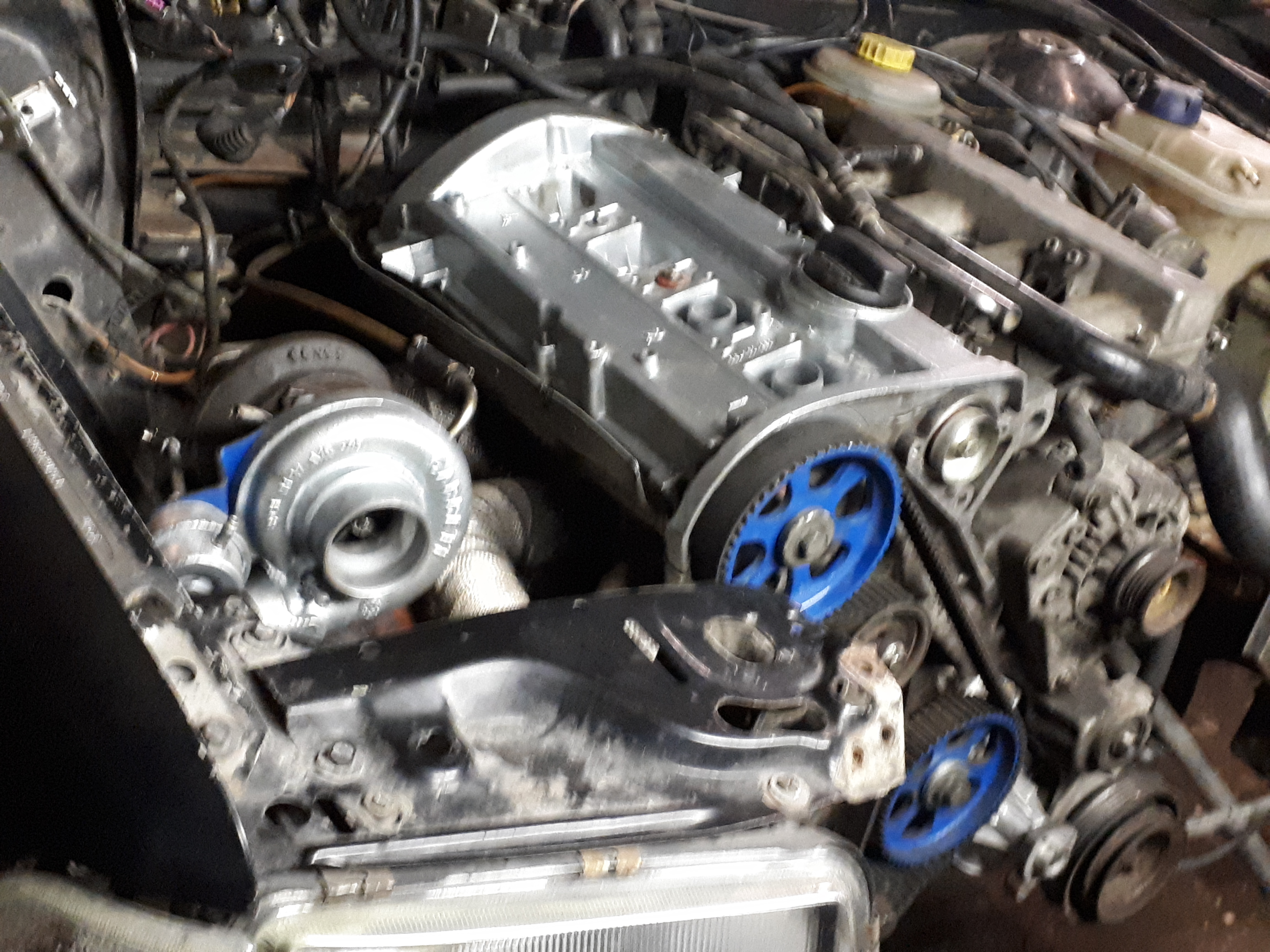

Nonii. Lund korralikult, veovõllid all, korralikud talvekad all, auto komplektne nii seest kui väljast. S4 stabikas taga all, veovõllid küljes. Kuna nelikuna tekkis ka pidamine, siis sai lõpuks ka normaalselt proovisõitu teha, kuid see tõi kohe uued hädad. Boosti polnud õieti(0.6bar ainult, aga peal oleva setupiga peaks vähemalt 1.5bar olema). Arvuti sappa ning selgus, et drossel hapu. Ssai riiulist teine drossel peale, adaptsioon tehtud ja uuesti proovima. Rõhk oli olemas nii nagu vaja, kuid mitte kauaks. Turbol andis mingi tihend järgi ning lahmas õli sumpsi. Siiani sõidetud kokku 27km. Nüüd GT2871 tellitud ning ootan, millal kohale jõuab. Ehk saab lõpuks talve ka nautida. Vedrustusega pole vähemalt palju puusse pandud, kuna alajuhitavust, nagu kunagi oli, enam pole. Mõnus kohe, kui auto keerab sinna siis kui vaja.
postitati 21.01.19 17:26 Tsiteeri
Turbo kohal, aega võttis vaid 4 ja pool ööpäeva. Reede õhtul sai kohe külge ka krutitud, et laupäeval Kiltsi lumerada sõitma minna. Sai poole hommikuni garaasis majandatud, nagu kord ja kohus, aga laup hommikul magasin ikka sisse ning jäin veidi hiljaks. Pühapäeval sain juba rajale, sõideti sama rada teist pidi. Kahju muidugi, et pühapäeval rohkm nelikuid sõitmas polnud, veidi imelik oli ainuke oma klassis olla. Ehk tulev nv ilmub neid rohkem.
