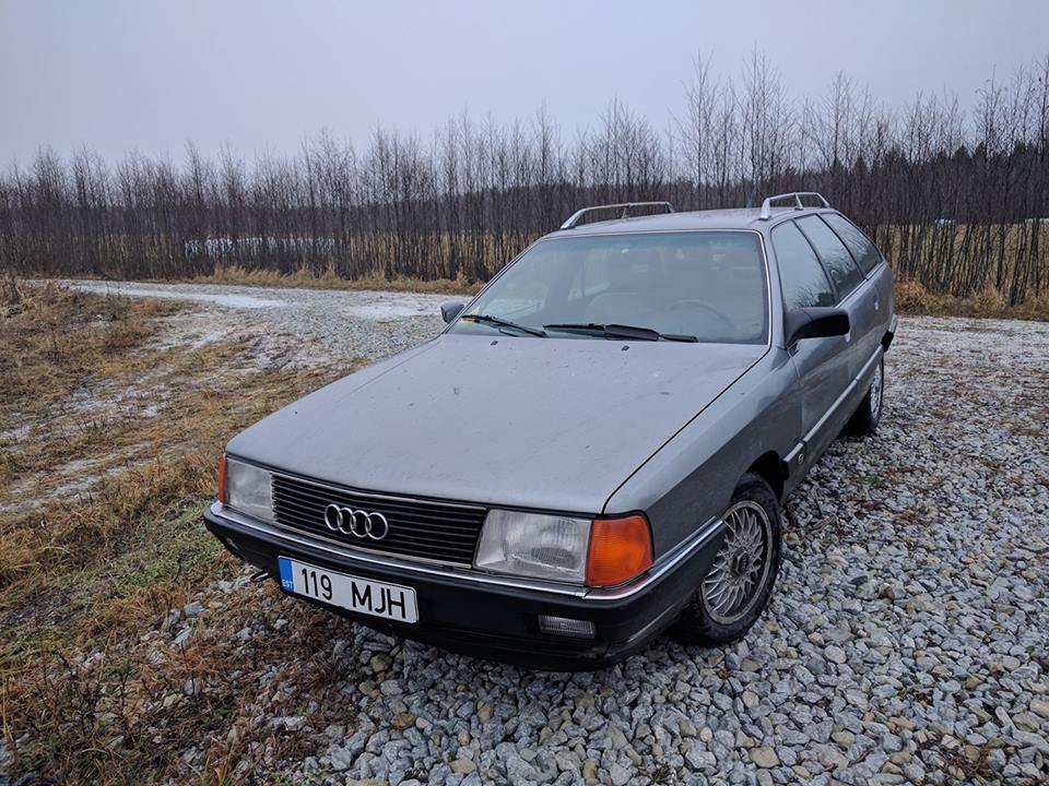

Audi 100 C3 Avant 2.5TDI 88kw - 1990 - SalmI
Tervitus!
Et siis sai vennalt ( kasutaja SalmA) soetaud selline olevus, mille teema siin olemas ja jätakn seda. Kuna tegu esimise autoga siis lolle küsimusi võib tulla rohkem kui mõnelt teiselt.

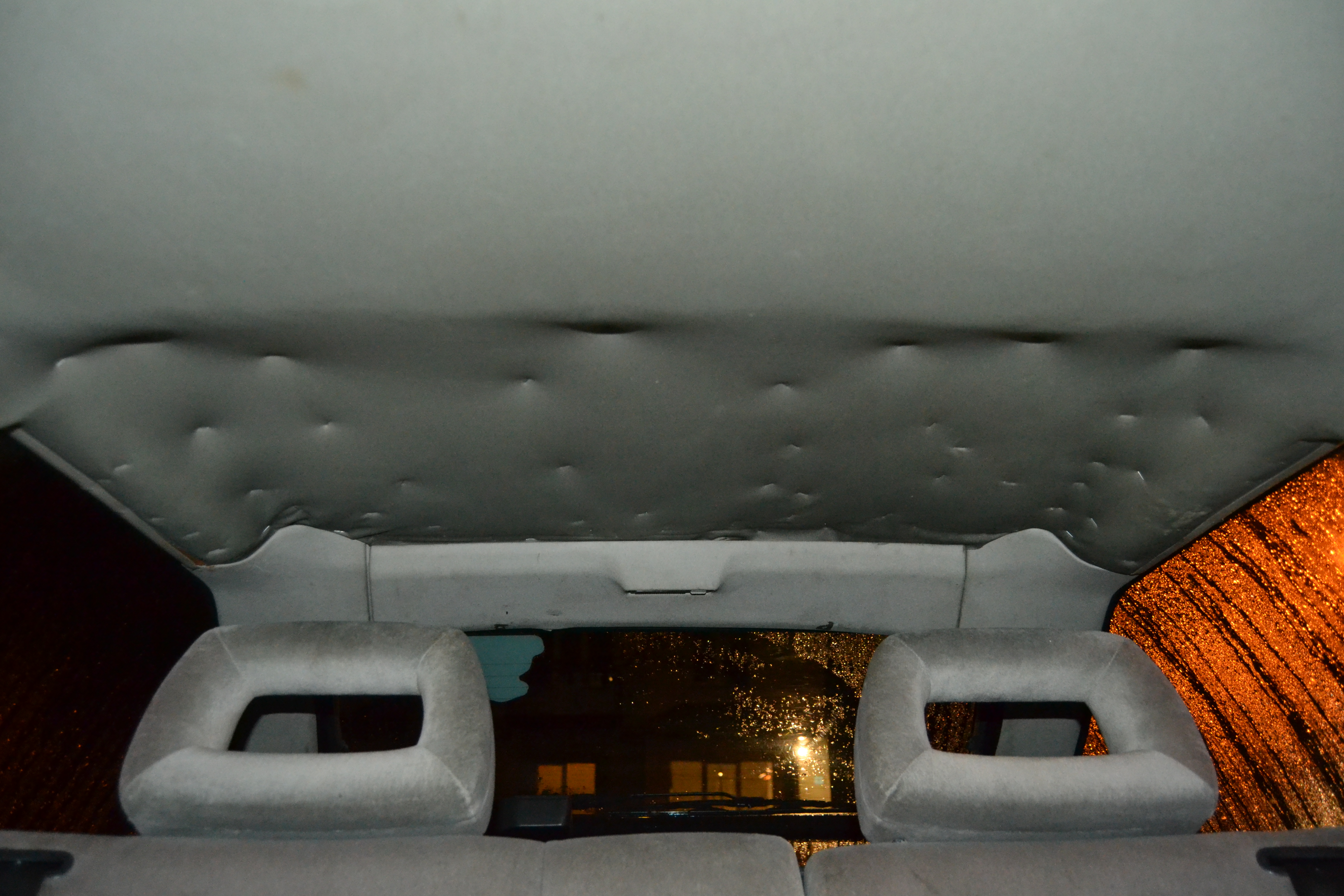

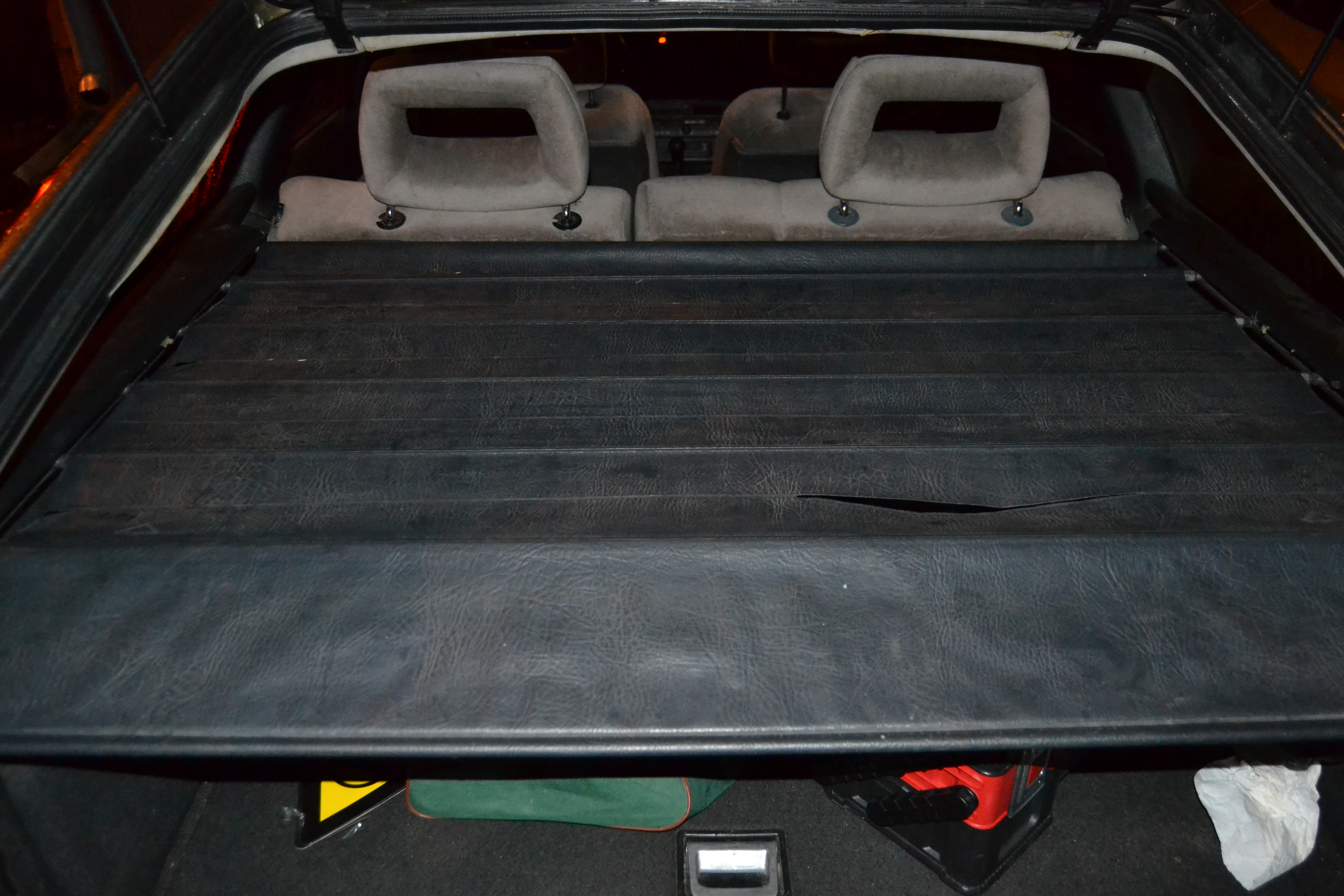

-Lagi ripub (kellegi poolt parandatud klambritega, vaja käsitööd harrastada ja uus kate peale panna, mis ei tundu midagi konte murdvat) korras

-Pagasiruumi kate tuleb lasta uus teha. korralik kate leitud

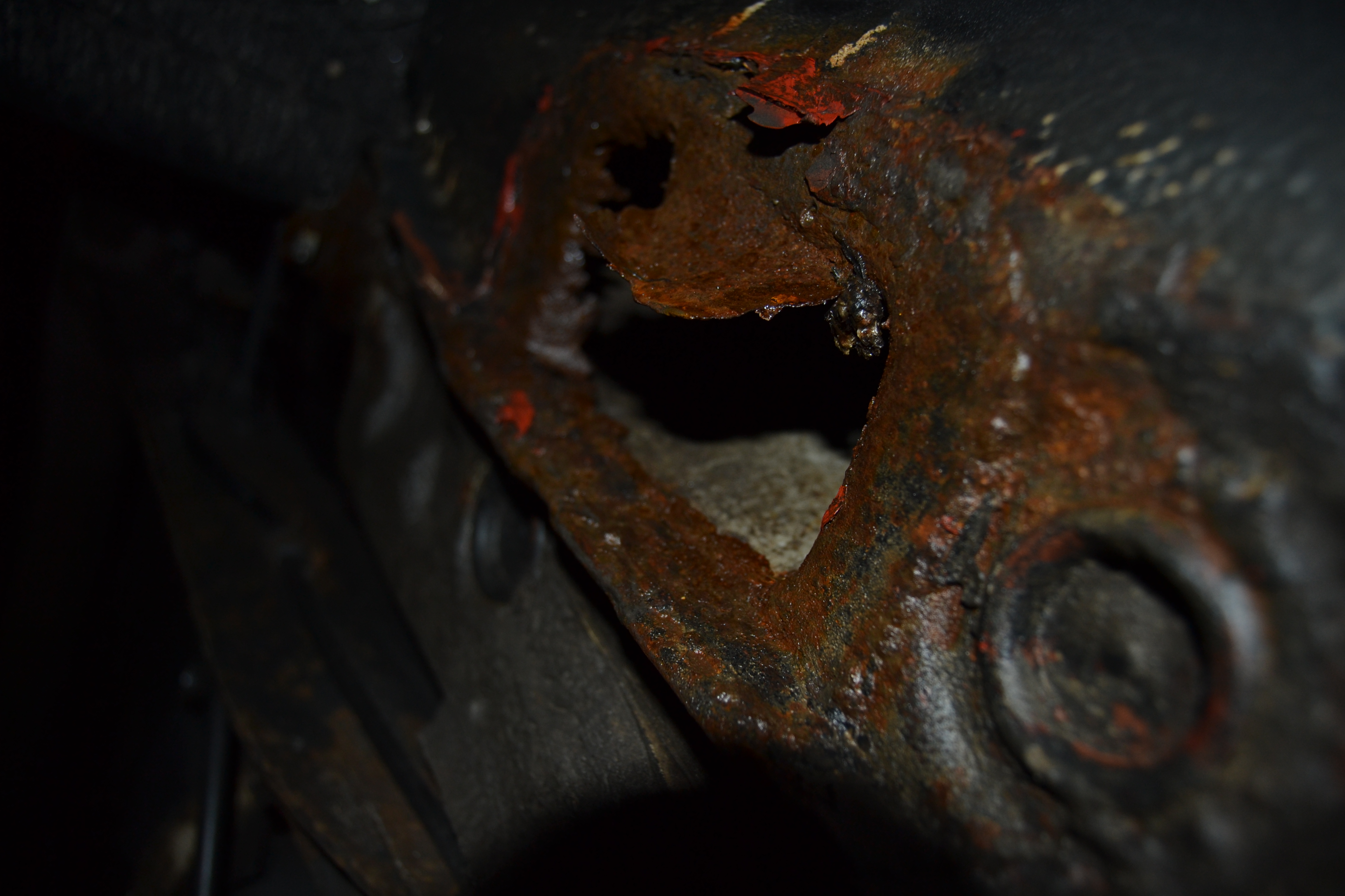

-Tagumise tõstekoht uus lasta keevitada! korras

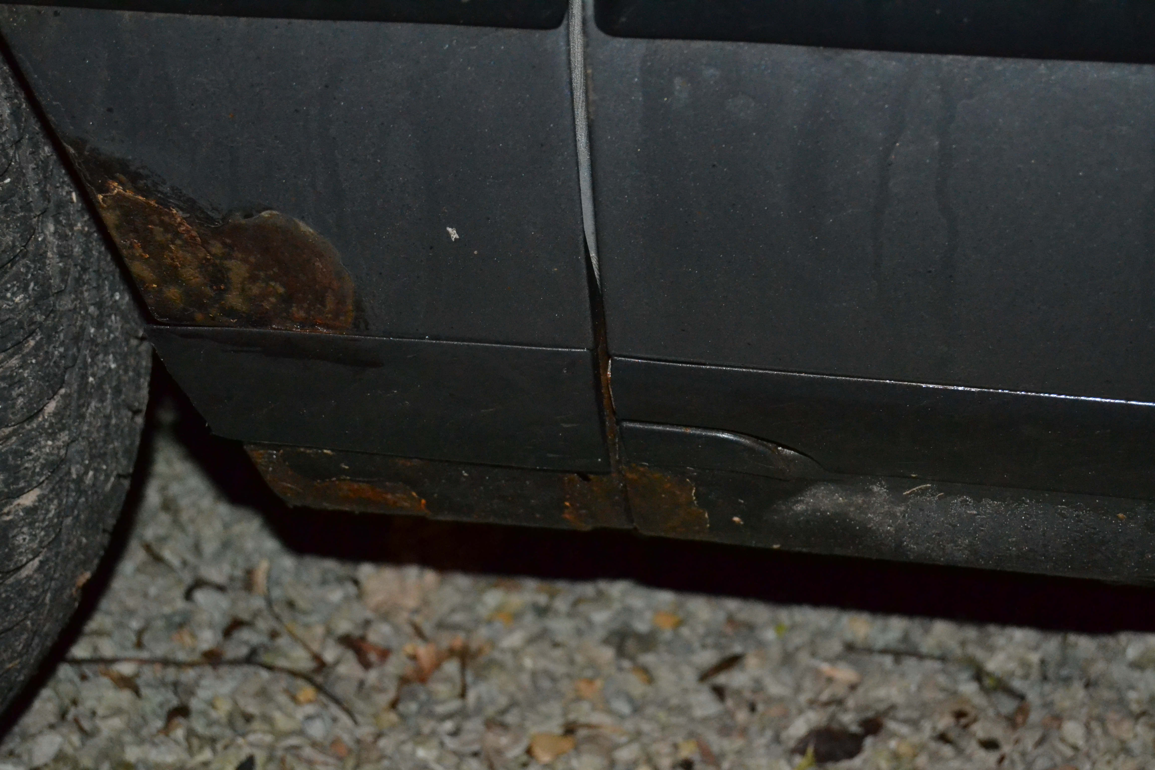

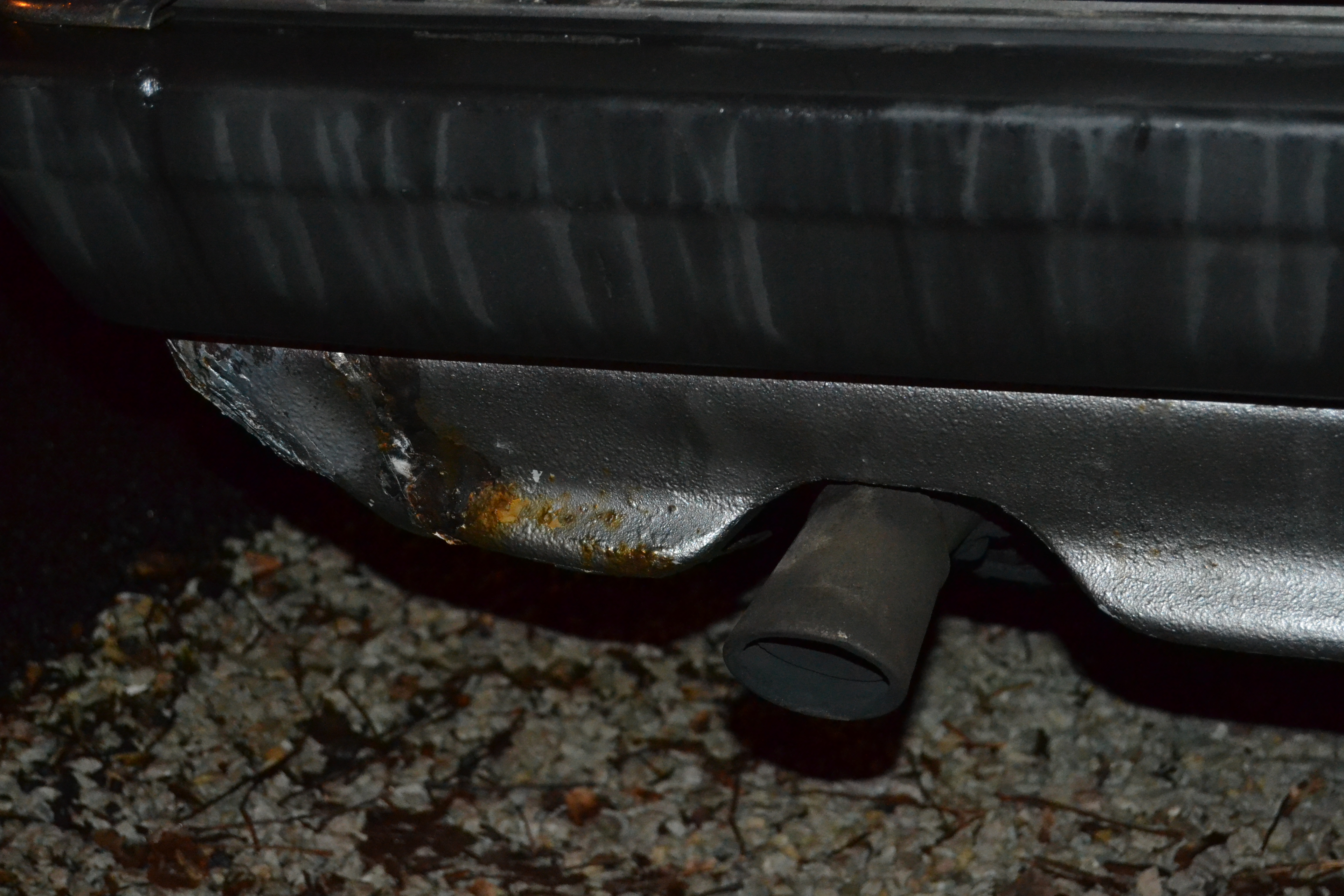

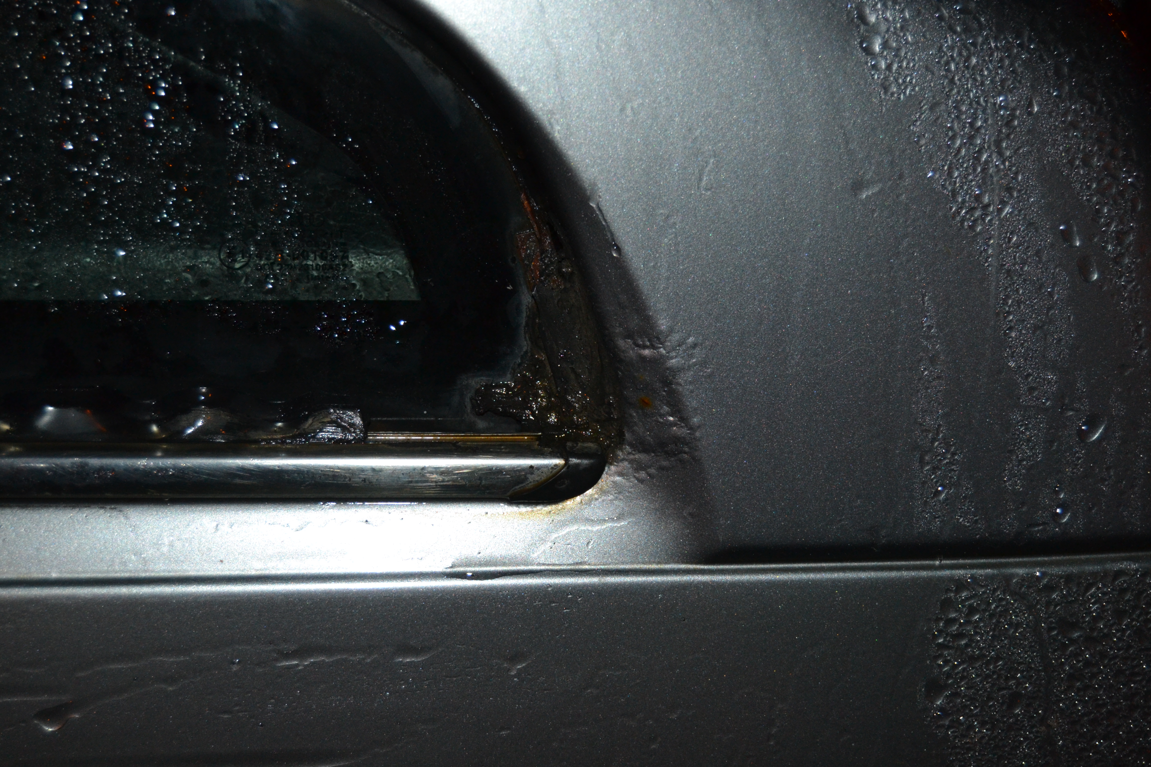

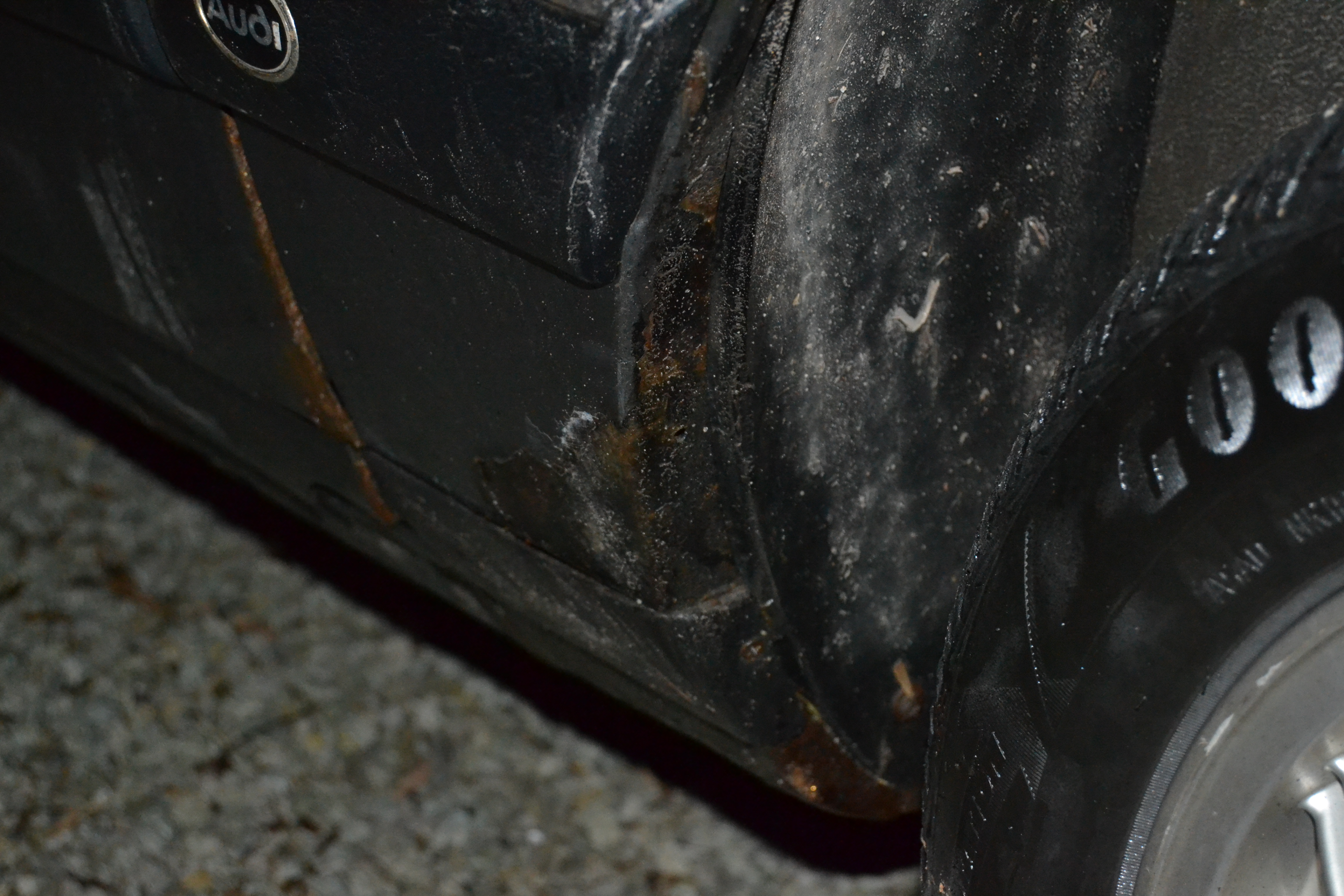

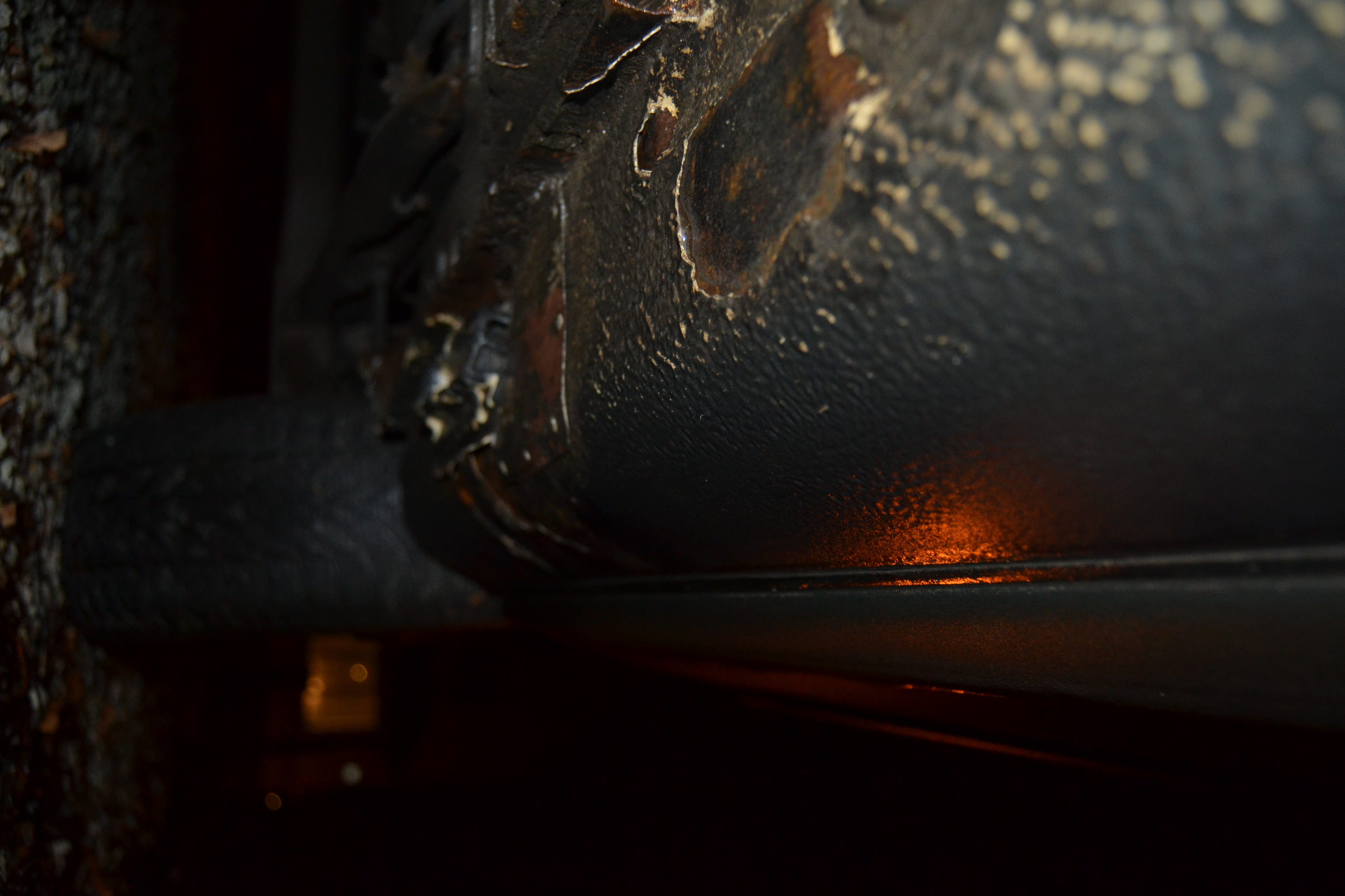

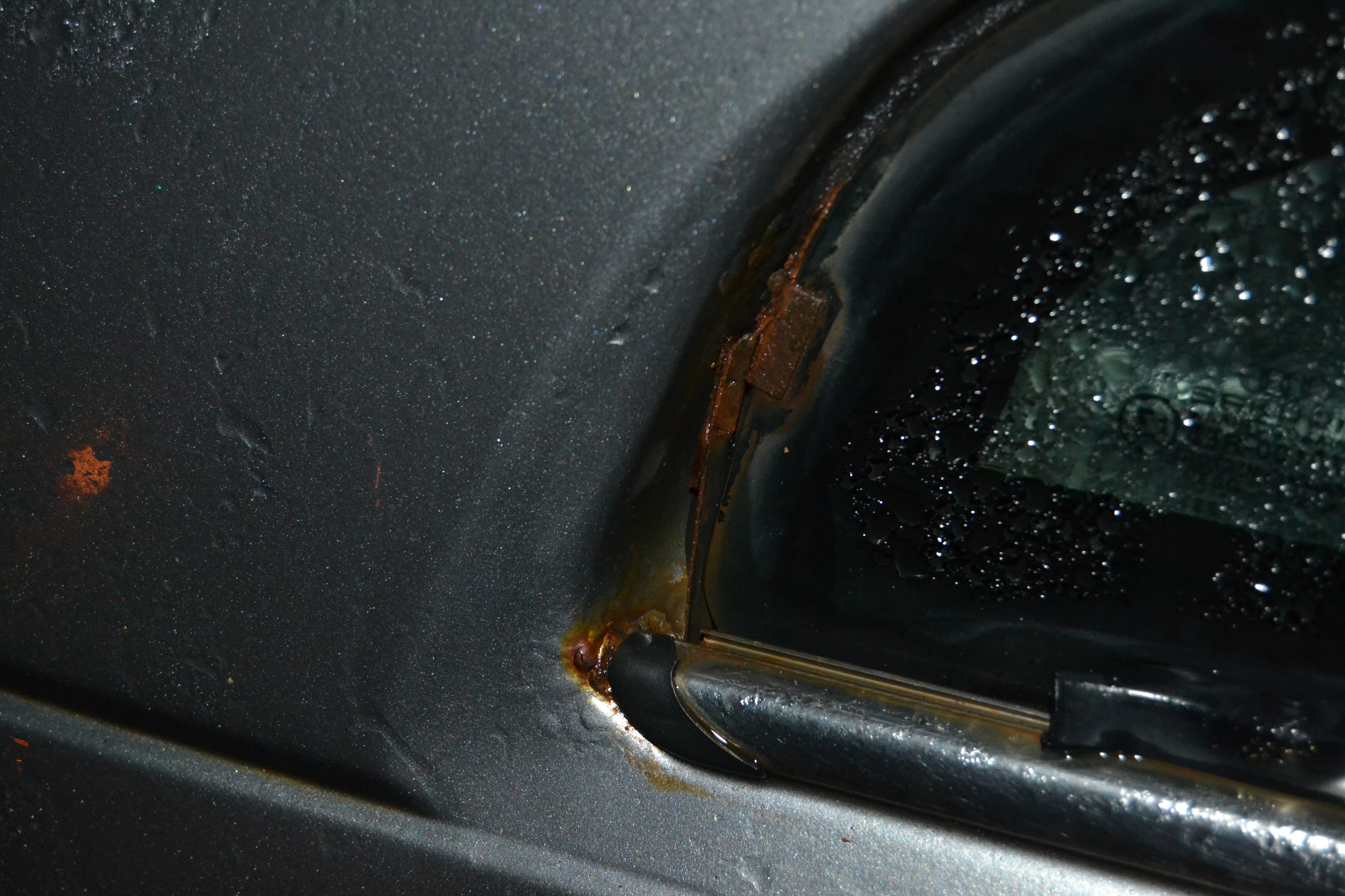

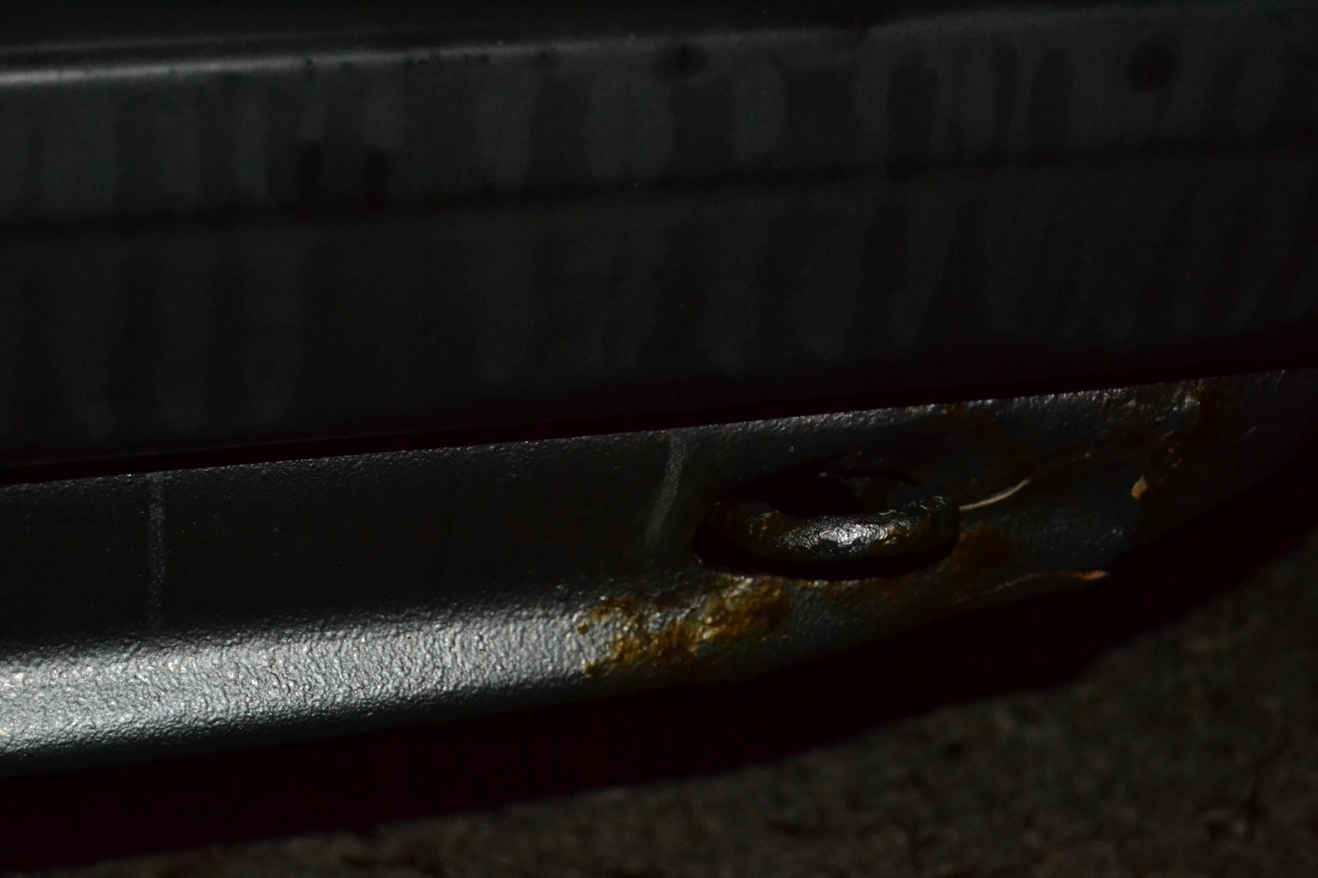

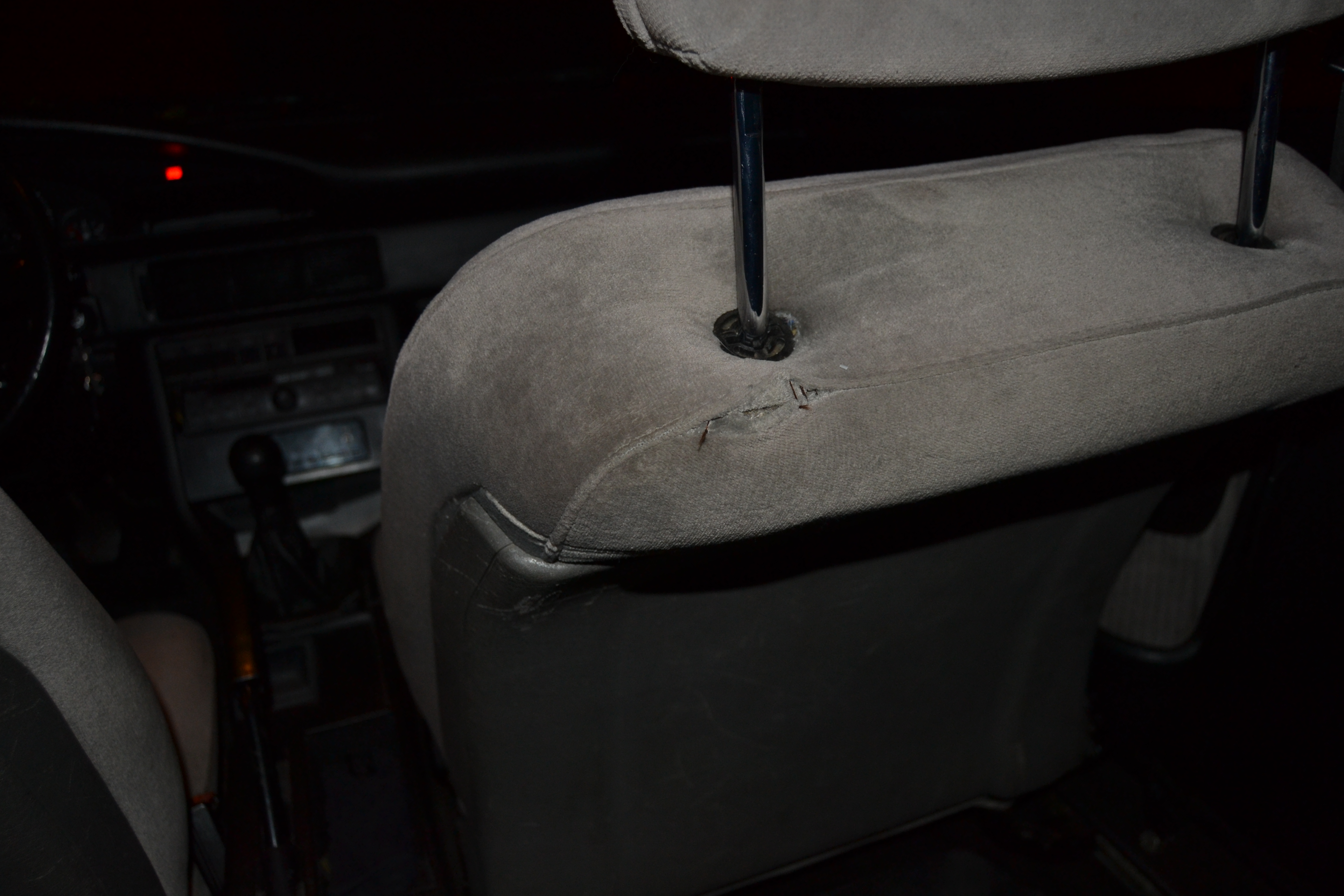

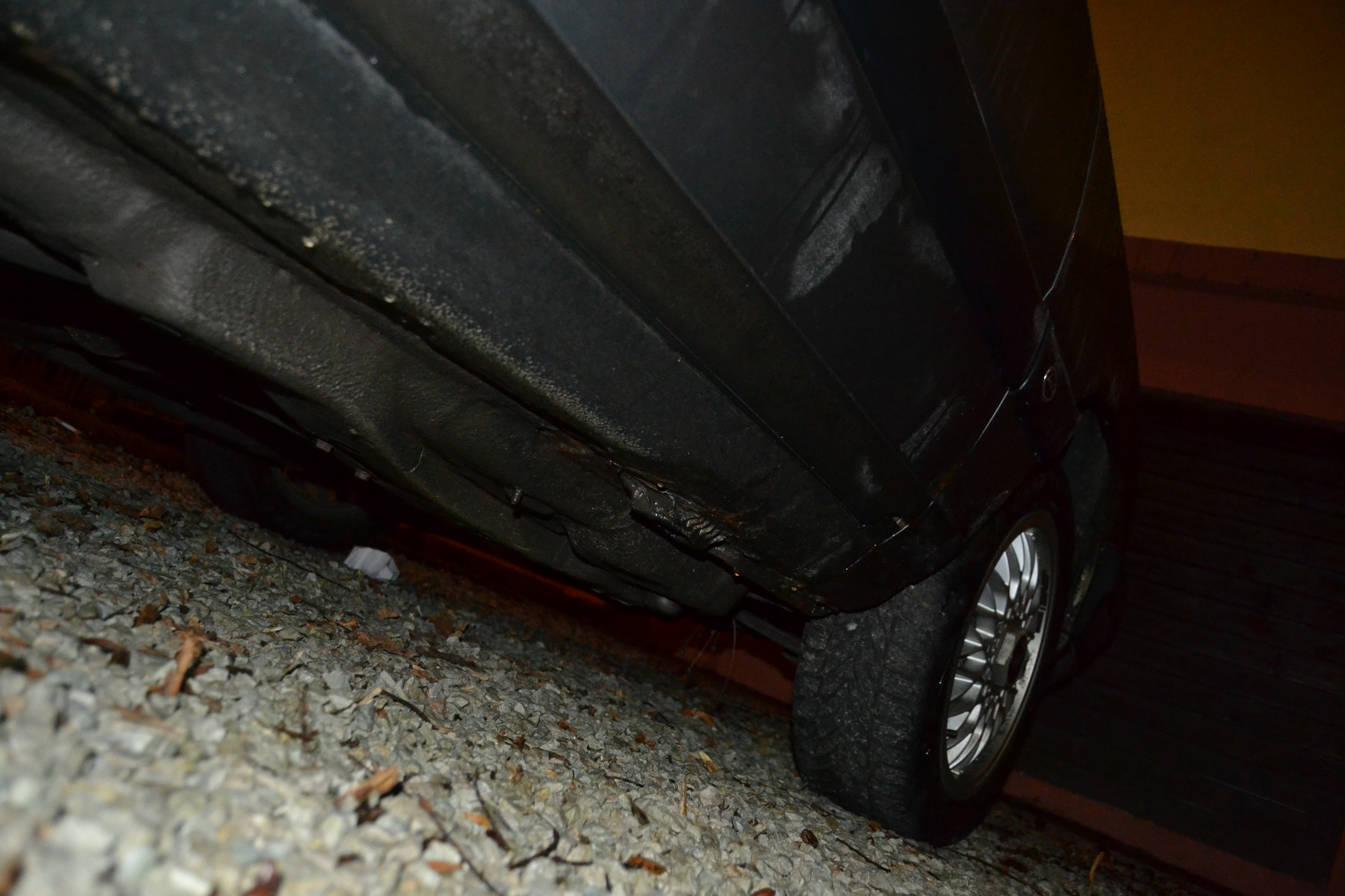

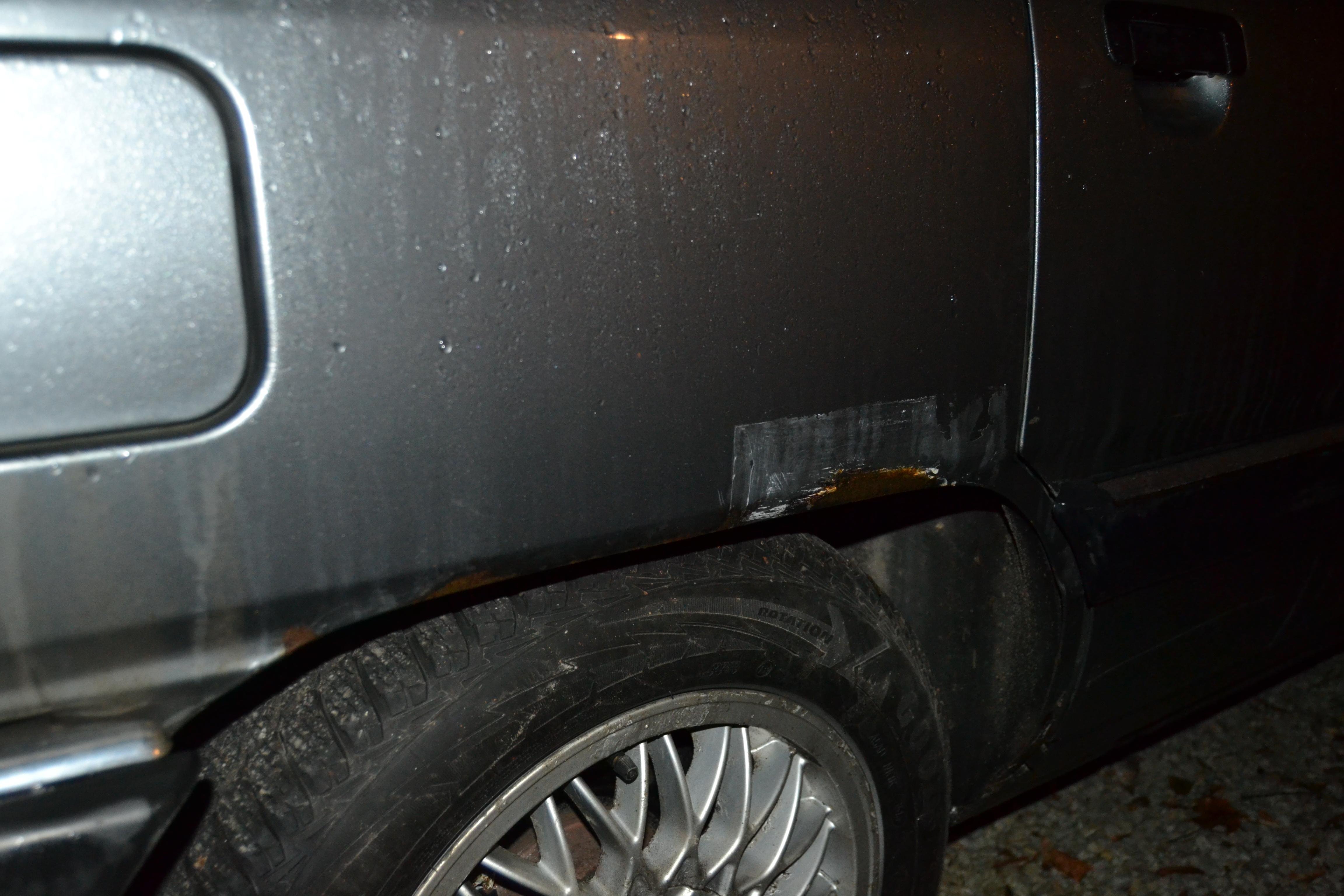

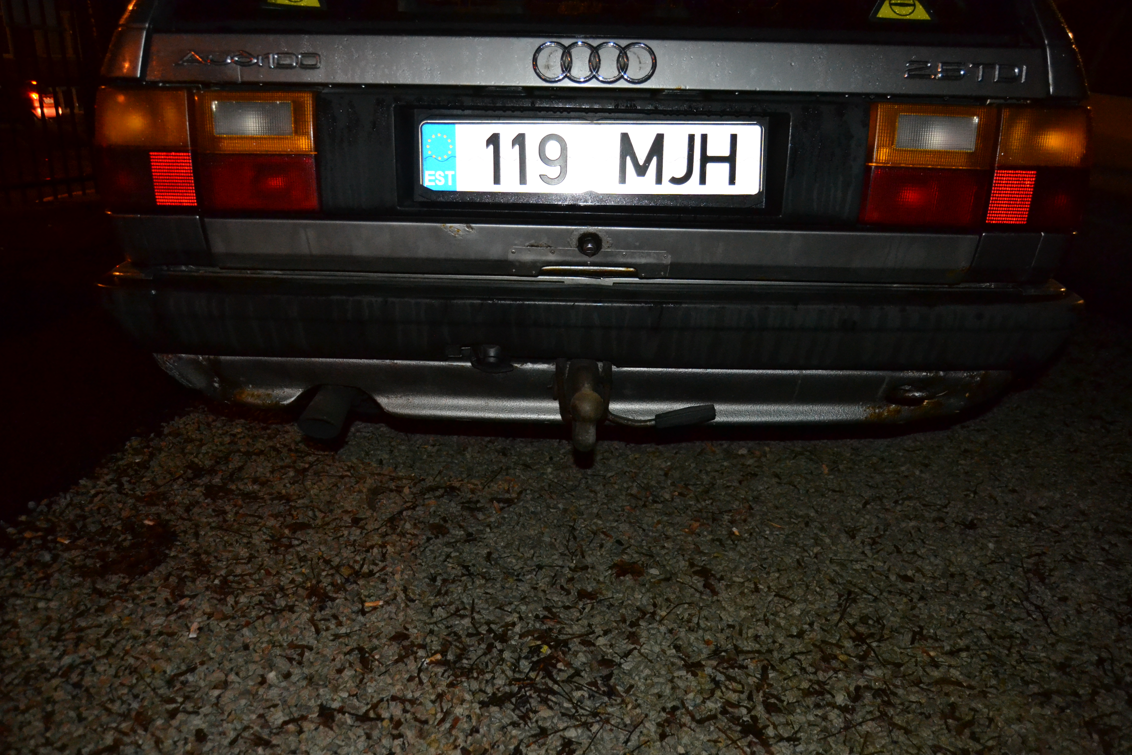

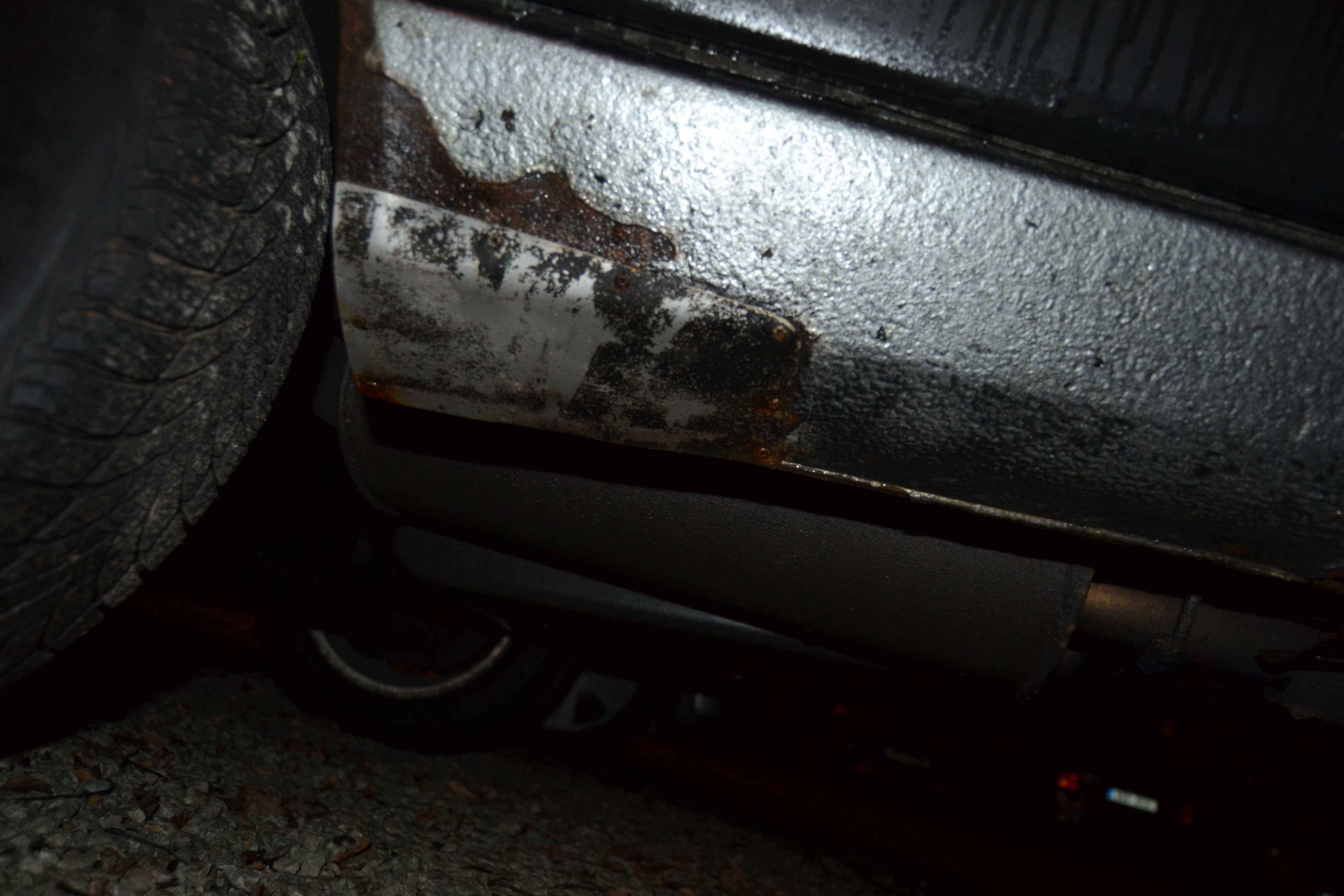

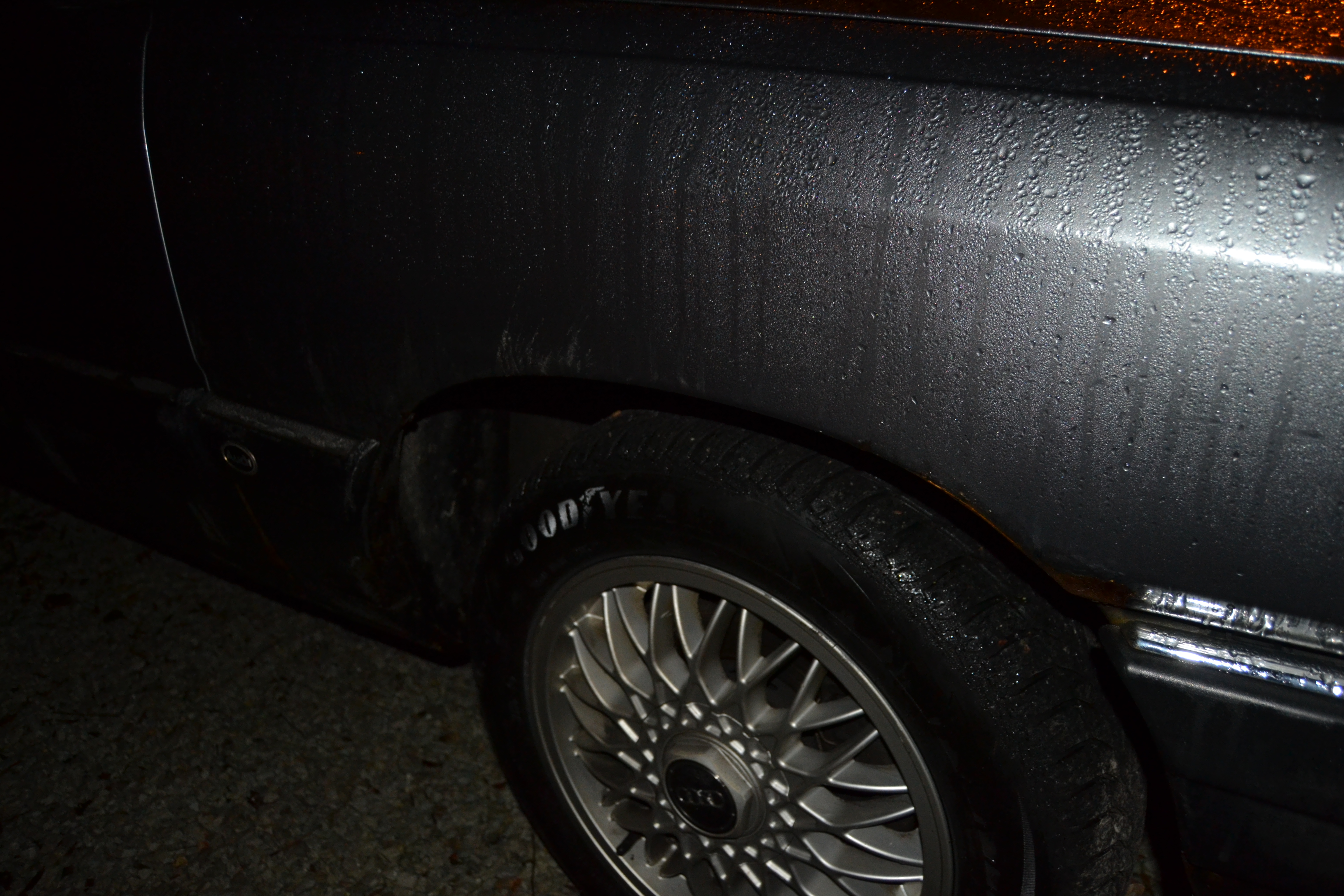

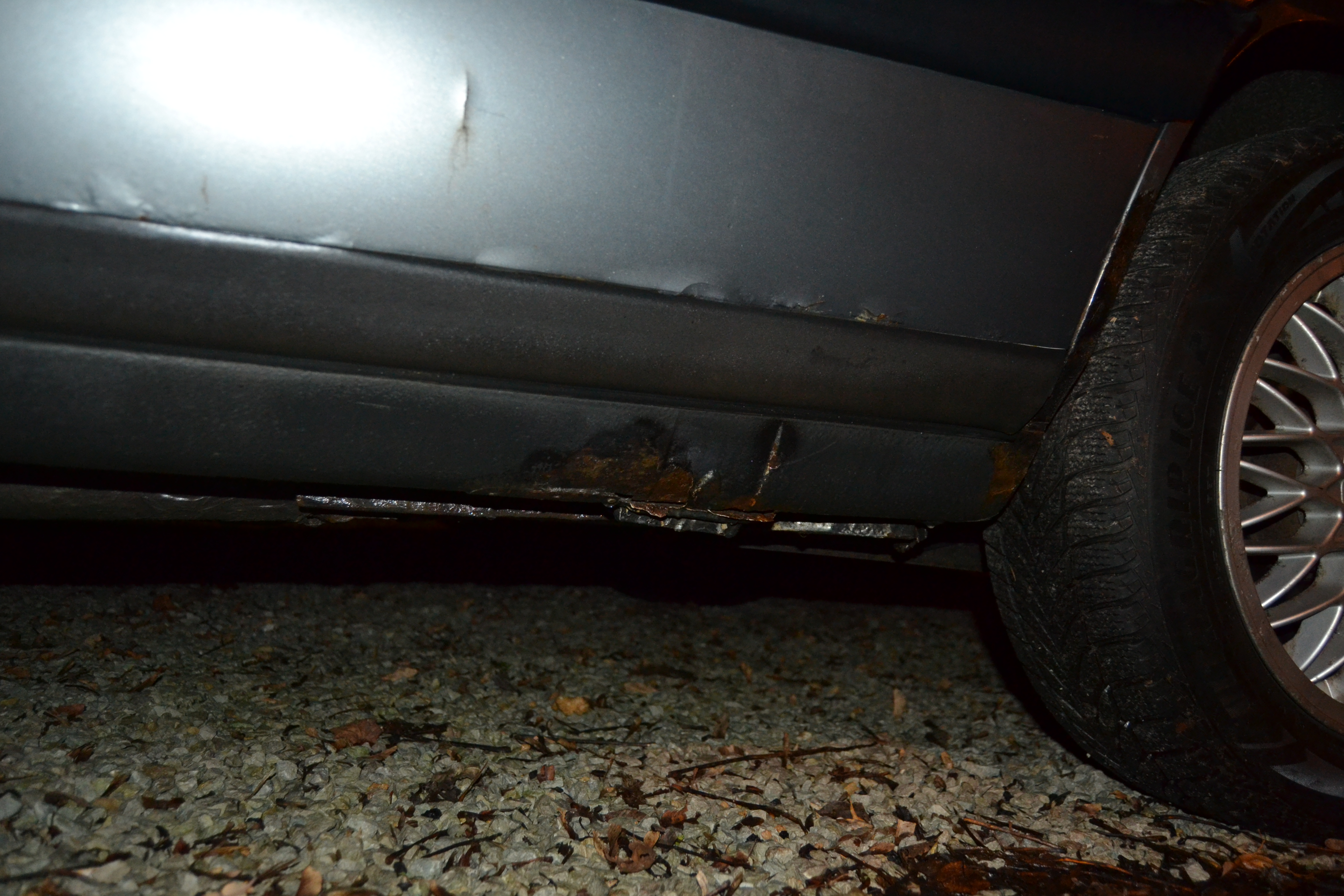

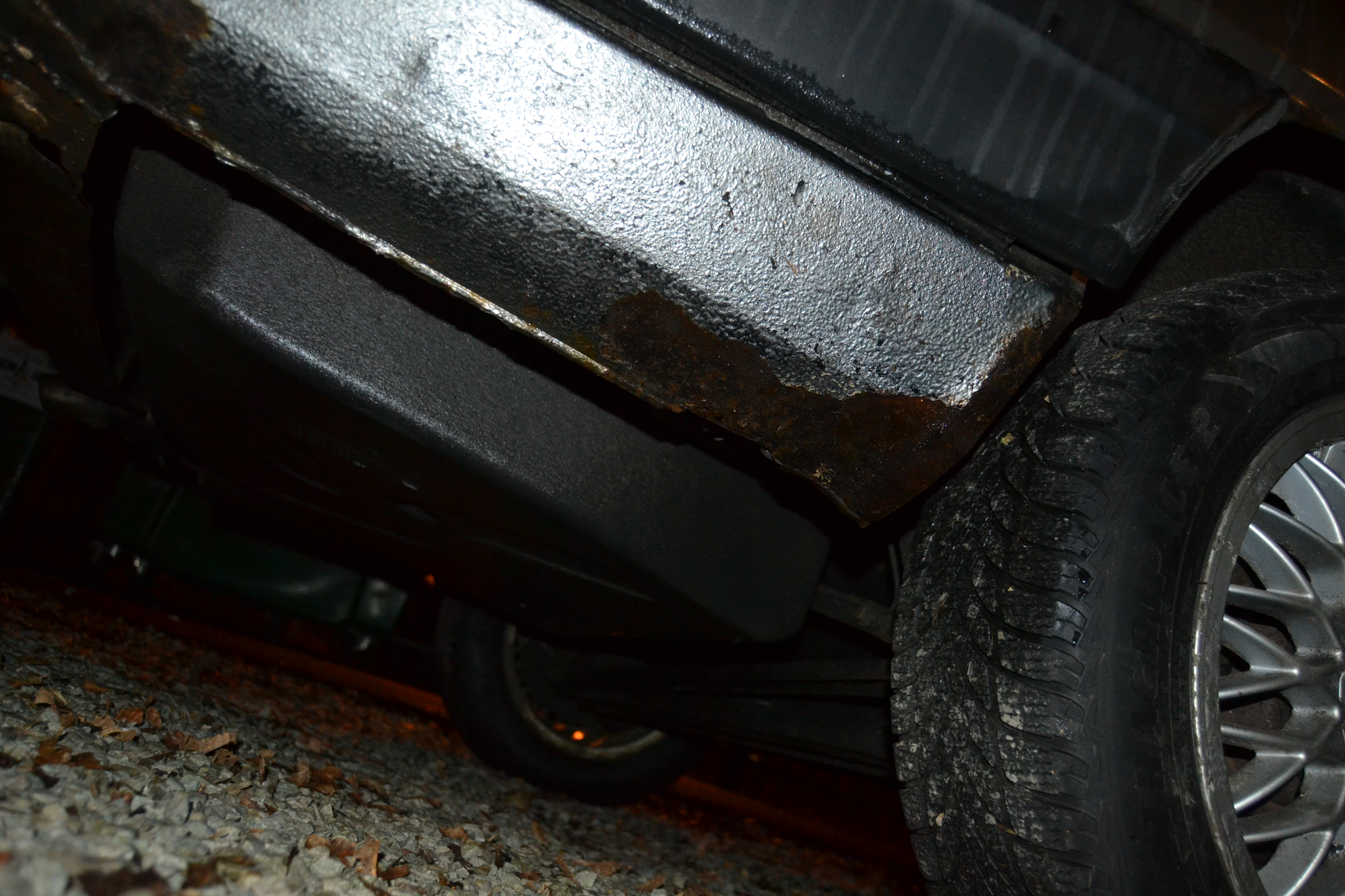

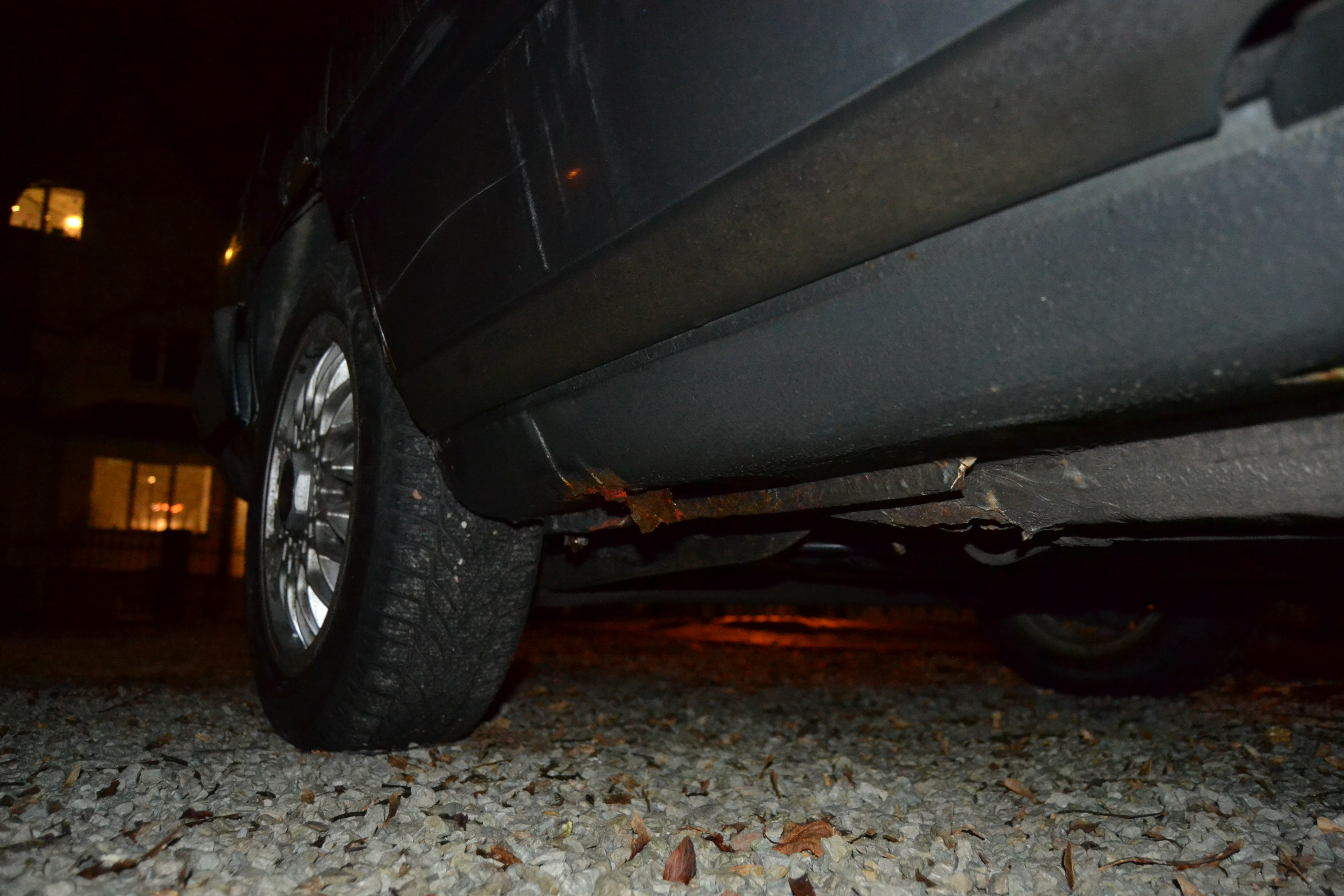

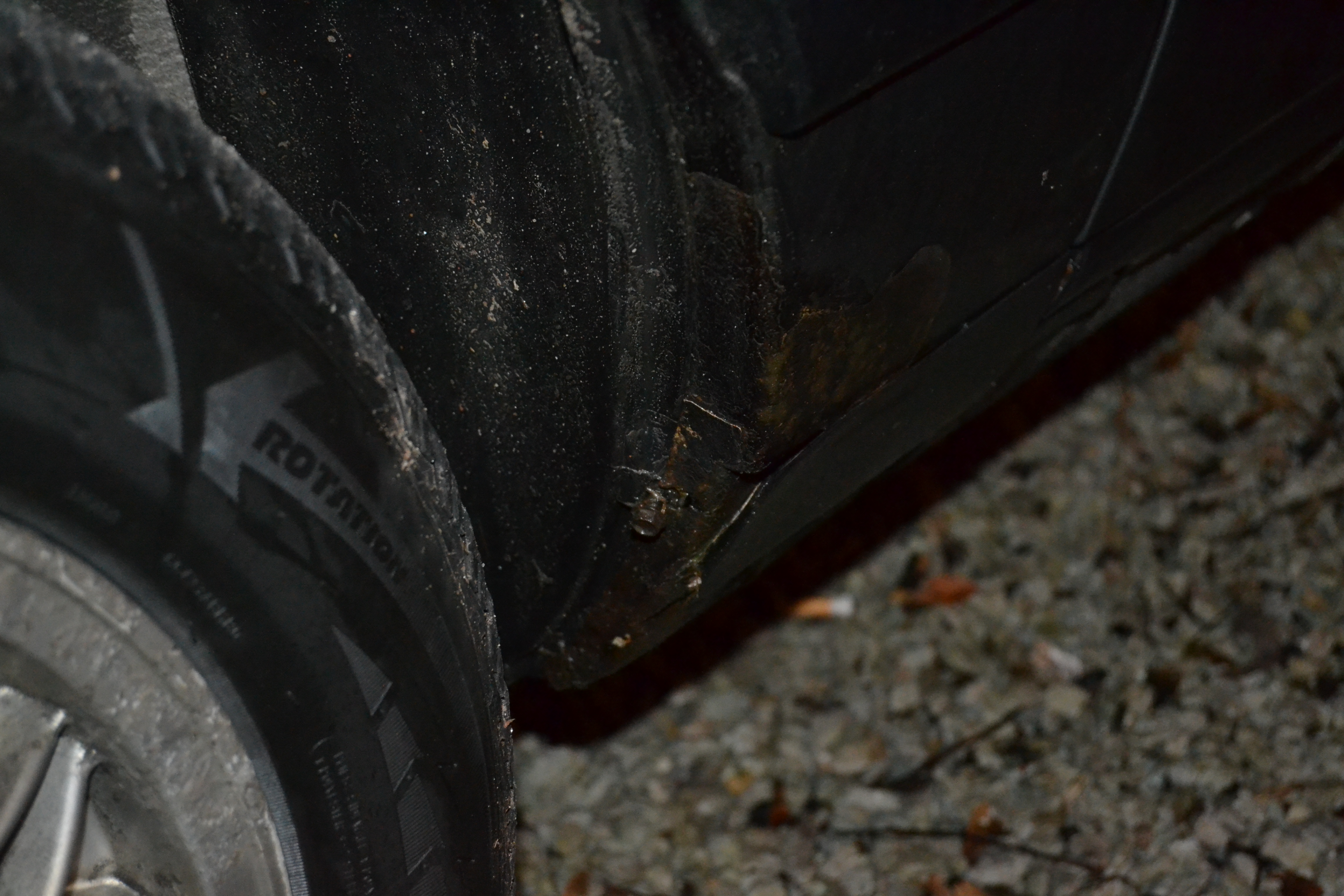

Mõned klõpsud sai tehtud visuaalsest seisukorrast, tuli ka väga paha üllatus välja
https://www.upload.ee/thumb/6466742/DSC_0160.JPG https://www.upload.ee/thumb/6466747/DSC_0161.JPG https://www.upload.ee/thumb/6466748/DSC_0162.JPG
https://www.upload.ee/thumb/6466752/DSC_0163.JPG https://www.upload.ee/thumb/6466755/DSC_0164.JPG https://www.upload.ee/thumb/6466758/DSC_0167.JPG
https://www.upload.ee/thumb/6466762/DSC_0168.JPG https://www.upload.ee/thumb/6466768/DSC_0169.JPG https://www.upload.ee/thumb/6466772/DSC_0172.JPG
https://www.upload.ee/thumb/6466776/DSC_0174.JPG https://www.upload.ee/thumb/6466782/DSC_0175.JPG https://www.upload.ee/thumb/6466785/DSC_0176.JPG
https://www.upload.ee/thumb/6466789/DSC_0179.JPG https://www.upload.ee/thumb/6466790/DSC_0180.JPG https://www.upload.ee/thumb/6466793/DSC_0184.JPG
https://www.upload.ee/thumb/6466796/DSC_0191.JPG https://www.upload.ee/thumb/6466799/DSC_0195.JPG https://www.upload.ee/thumb/6466800/DSC_0196.JPG
https://www.upload.ee/thumb/6466802/DSC_0198.JPG https://www.upload.ee/thumb/6466805/DSC_0200.JPG https://www.upload.ee/thumb/6466806/DSC_0202.JPG
https://www.upload.ee/thumb/6466810/DSC_0203.JPG https://www.upload.ee/thumb/6466811/DSC_0204.JPG https://www.upload.ee/thumb/6466815/DSC_0197.JPG
Lugupidamisega,
SalmI
otto
Registreerunud 23.07.06
Asukoht: L-Virumaa, Venevere
postitati 19.12.16 16:44 Tsiteeri
Ütleks, et ikka päris korralikult on roosteuss kallal. :o
Audi OOOO - Lord Of The Rings
SalmI
Registreerunud 30.11.16
Asukoht: Keo Küla
Auto: Audi 100 C3 Avant 2.5TDI 88kw 1990, Skoda Superb II 2.0TDI 125kw 2011
postitati 19.12.16 17:00 Tsiteeri
Algselt postitas: otto
Ega kirjutasin ka, et laialdaselt roostet. Kahjuks jah ei pööranud eelmine omanik kerele tähelepanu. Osasi keredetaile ( tagmine põll) saan kannibaliseerida teiselt Audi 100 c3 sedaan kerelt ja nii mõndagi muud kere detaile kui vaja läheb. Natuke muret teevad tagu klaaside juures olevad rooste ussid.

Kõigepealt jõudu autoga! ;)
Tore näha, et meiesuguseid veel jagub kes vanakestega tegeleda viitsivad!
Tundub, et ega laes vist klambreid kokku pole hoitud.. :o
Sul muidugi laetöö lihtsam sest tundub et katuseluuki sul pole, aga sellegipoolest ära alahinda. Soovituseks niipalju, et hoia kaarega eemale sprey liimidest ja vaata, et liimi temperatuur taluks ka kuumust(muidu hakkab alla kukkuma suvel).
Head materjali saab kangadžunglist aga hind on ligi 30euri jooksev meeter.

Antud masinal katuseluuk olemas õnneks või kahjuks. Leidsin siit foorumist näpunäiteid katte vahetuse kohta samas ka neti avaruses kui ka audi enda poolt pakutavas materjalides mingi naljakas juhend kirjas lae polstri katte vahetamise jaoks.

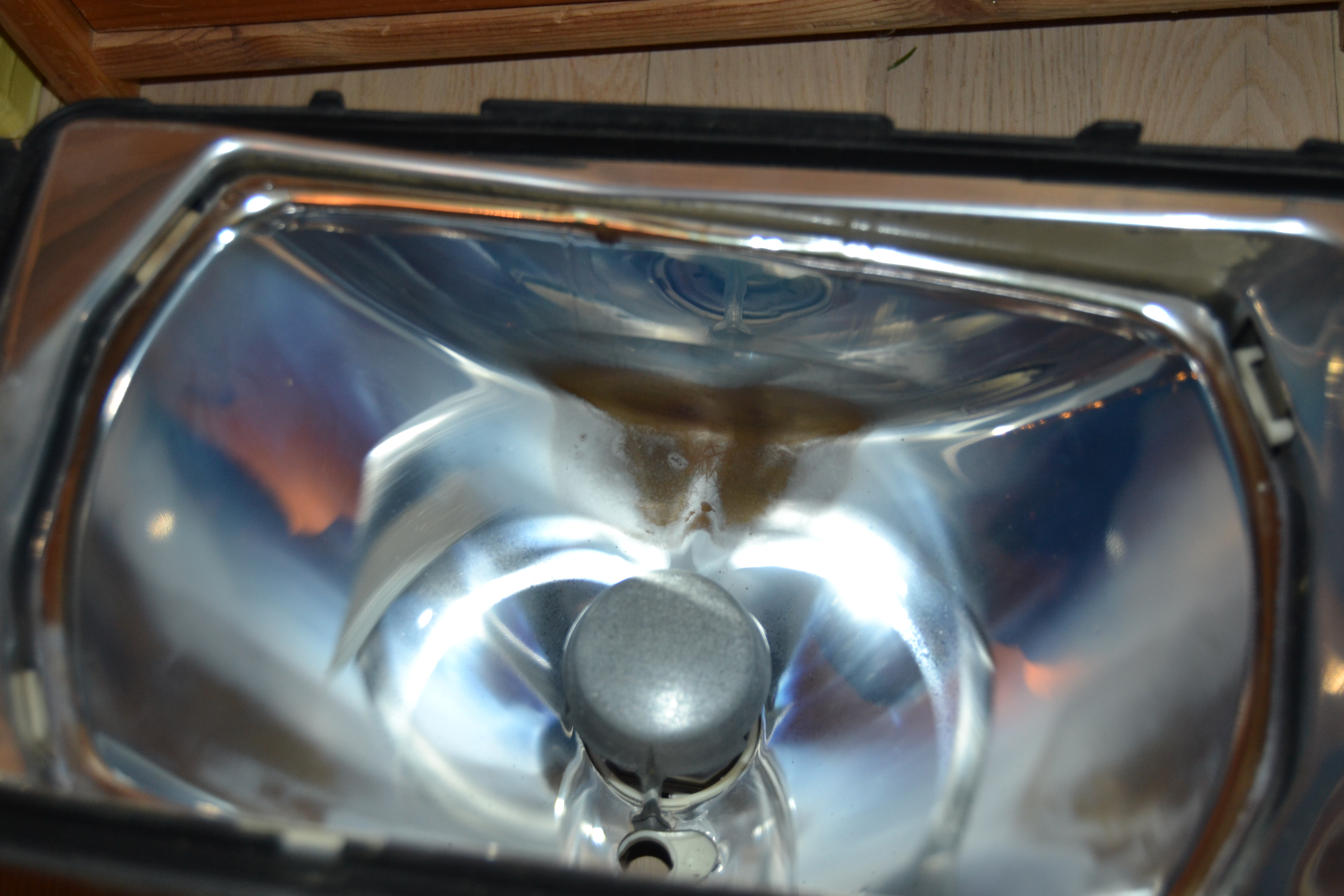

Vist leidisn põhjuse miks ei näita tuled korralikult, hakkasin tulesi lammutama kuna tuled tundusid seest maru tolmused ( juhipoolne korrektor ei töödanud, selle jama sain korda)

Mul arvatavalt sama jama.
Aga ega sinna vastu vist midagi teha ka ei anna/ei tasu. Odavam vist uued tuled osta?(35e/tk)
Uute tulede kvaliteeti jällegi ei tea samas..

peaks uurima ehk saab reflektorid ümber istutada, kuna saada on vaid manuaalsed ilma korrektori mootorita.

Reflektoreid pole vaja ümber istutada, lihtsalt tõstad oma vanadelt tuledelt mootorid ringi ja asi dimm.
Ja nagu Treilop ütles, releed vahele, muidu pole neist uutest tuledest ainuüksi ka tolku miskit sest kui pirnilt mingi 1,5V (endal nii olnud) juba puudu on siis see mõjub ikka päris kõvasti valgustugevusele.
