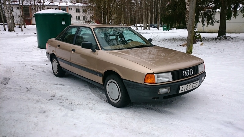

Ostsin põlatuks saanud Audi 80 B3-me. Silma ta jäi oma intrjööriga ja tundus välimuselt ka OK masin. Esimeselt katsel muidugi osteti nina eest ära aga ostjal oli vaja seda ainult korraks, kolme päeva pärast helistas mulle ja pakkus müüa. Auto oli seisnud kaks aastat aga ilma midagi putitamata käivitus ja eelmine omanik vuras sellega mõne päeva jooksul päris mitu km maha. 120km pikkusel koduteel ei tundunud kordagi hirmu, et teele jätab. Dokkide järgi on arvele võetud 99.a ja millegipärast on päritolumaaks märgitud Eesti. Kellal on hetkel 246 000 ja ma ei usu, et keritud. Mnt lehe järgi on juba 2010.a alates praktiliselt seisnud (LS 245 000). Plaan on teha backup liikur aga sellise nüansiga, et pagassis hakkab elama suppar, min 1kw (jääb ära). Ette uued kõlarid, kogu install selliselt, et mitte üht tehase detaili ei lõhu ega modifitseeri. Päris ilma eestlasliku pornota asja ei saanud aga üldiselt on seda vähe, pilt ka sellest. Interjöör tuleb heasse seisu saada, lagi ripub ja polstrite riie lotendab, ilmselt uus riie tuleb. Juhi toolil nurgas auguke, kuid istmed ei ole „ära istutud“ ja saab päästa. Kere on peaaegu põnstudest prii, juhipool taga on stange alt muljuda saanud ja ees kõrvalistuja pool sama lugu. Kõik logarid ja muud katted olemas ja terved. Kere jätan puutumata, sest ta on hästi säilinud ja finantsi sellejaoks nagunii ei ole. Tehnika tuleb kõik üle käia, hetkel midagi ei kolise, unda ega logise. Mootor on lausa uskumatult hea ja vaikne v.a summuti, tühikäik jukerdab viskab vahel pöörded külma mootori režiimile. Mingi pistik oli küljest, ühendasin selle ja tekkis ühtlasem tühikäik. Kokkuvõtteks: 30.aastat vanaks saava tehnika kohta pole paha.
http://i63.tinypic.com/260didd.jpg

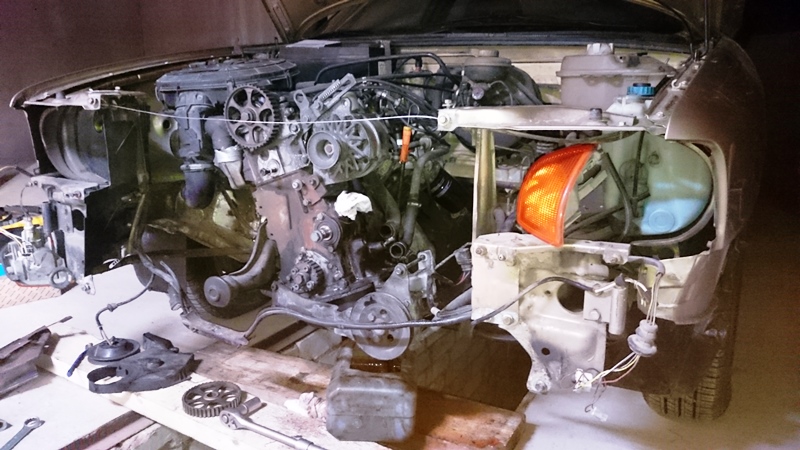

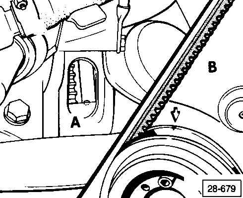

Alustasin hooldusega, mugavamaks toimetamiseks ja üldise ülevaate saamiseks võtsin nina eest. Termostaat oli VW/Audi embleemiga, kuid rihm ja rullik tundus värske (2014).
Probleemid:
1. Ei saa vända rihmaratta polti lahti, mida teha? Homme prooviks poldi gaasipõletiga soojaks lasta. Praegu hoidsin kruvikeerajat hooratta hamba vahel aga kas on paremaid/õigemaid lahendusi selleks? Lahendus oleks võtme tegemine, et väntvõlli otsast kinni hoida.
2. Väntvõlli märgid. Kui vaadata hooratta pealt siis kas pean kriipsu või 0 sättima koja servaga tasa. Praegu eest vaates väntvõlli märk oli OT 0 ja hooratta 0 koja serva joonel. Olen lugenud, et hooratta kriips peaks koja servaga tasa olema ja ees peaks siis näitama OT 0. Lahendus: eest 0, hoorattal 0 (pool näha) ja süütejagaja peab keskele näitama
https://www.upload.ee/image/6900873/ignition_20audi_20104.jpg
Süütejagaja
https://www.upload.ee/image/6901473/dff5384bf2c6adad9dc37af07f65c209.jpg
https://www.upload.ee/image/6900793/DSC_0202.JPG
https://www.upload.ee/image/6900801/DSC_0203.JPG
https://www.upload.ee/image/6900805/DSC_0204.JPG

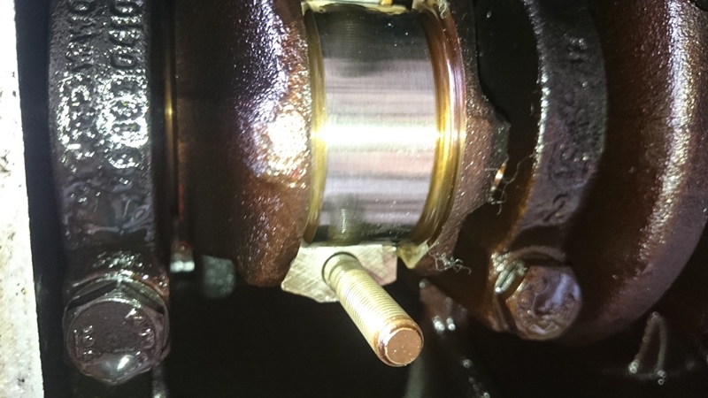

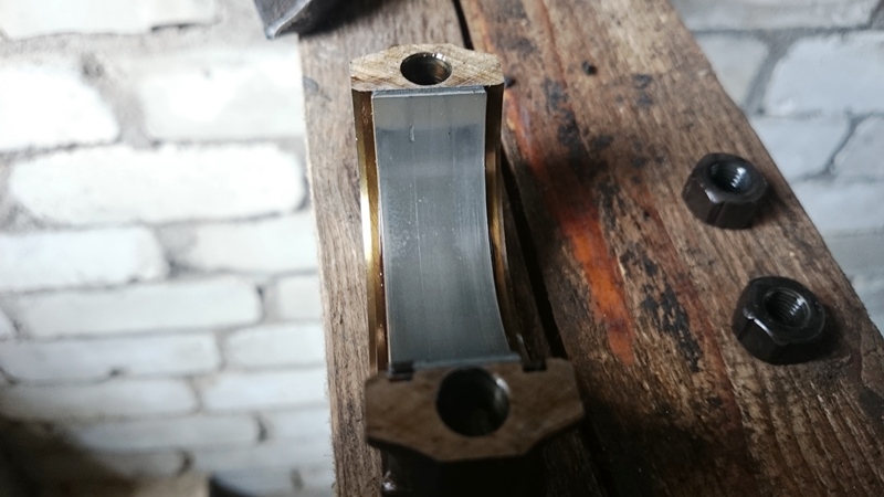

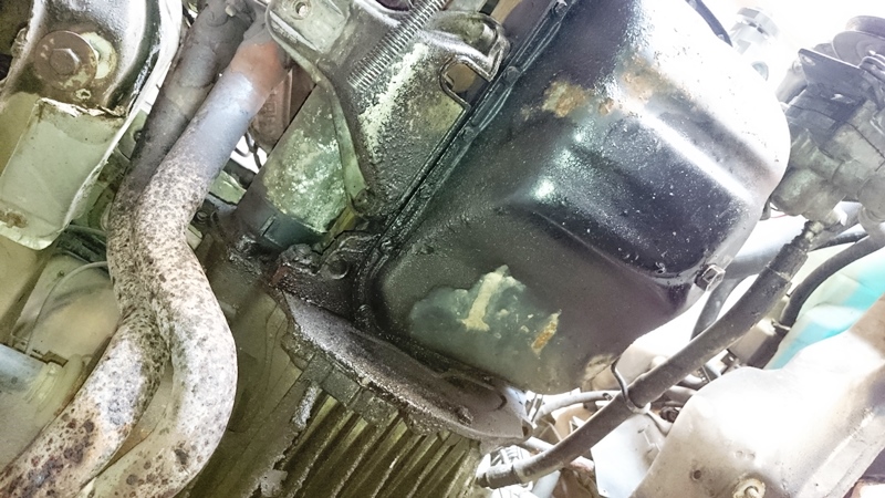

Nagu vanal autol ikka muutuvad väiksemad tööd hoopis suuremahuliseks. Tahtsin vahetada õlivanni tihendi ja kontrollida kepsusaaled aga kokkuvõtteks tuleb ka kogu esisild korrastada :)

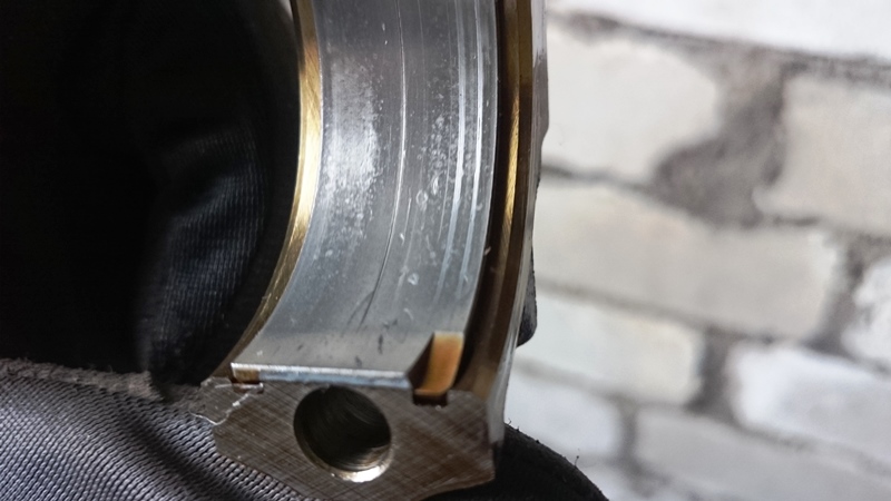

Küsin arvamuse kepsusaalede visuaalse olukorra kohta. 1 cyl omal mõned kraapsud aga VV on ilma kriimudeta. Saaled on originaalid. Kas piisab kepsusaalede vahetamisest sama mõõdu vastu, sest nõksu/loksu ma ei tunne käega. Kas pean vahetama ka raamsaaled, lugenud et need kestavad pikemalt võrreldes kepsu omadega. Õlipumba plaanin ka vahetada.
1 cyl kepsusaale
https://www.upload.ee/image/6910776/DSC_0214.JPG
1 cyl VV
https://www.upload.ee/image/6910781/DSC_0216.JPG
2 cyl ja ülejäänud samasugused
https://www.upload.ee/image/6910780/DSC_0212.JPG
Leke
https://www.upload.ee/image/6910783/DSC_0210.JPG
Põhjus
https://www.upload.ee/image/6910795/DSC_0211.JPG

postitati 16.04.17 12:51 Tsiteeri
Algselt postitas: Siim
Ei ole seal mingit põhjust, lihtsalt sõitnud saaled on. Need ongi kõik sellised.
Kui kui juba lahti võtsid, siis pane endale karistuseks uued, need ei maksa palju.
Raame ära torgi.
Pumba plaanid vahetada. Kas mingi romulapumba, mille kohta andmed puuduvad või uue pumba, mis Audist pärit, vastu?

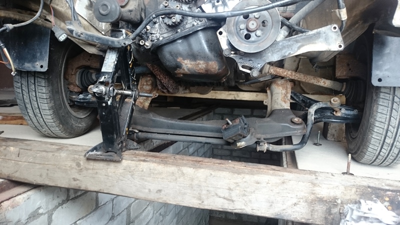

Esisillas:
Sild ja jubinad traadiga puhastatud, värvitud, karbiõliga seest määritud
Sillapuksid
Stabika puksid
Õõtsad ilma šarniirideta, all olevad on piisavalt värsked. Varem oli all B3 ja B4 õõts, kuid B4 õõtsal puudub B3 omane stabika kinnitus krae, seal oli kummipuksidest lõigatud lahendus. Lisaks olid šarniirid valepidi ja seetõttu esirattad passisid pisut tagapool.
Pidurikettad, vanad Audi embleemidega. Klotsid olid värsked
Juhipoolne pidurisadul (kasutatud), vanal läks õhutusnippel kohe pooleks ja ei viitsinud jännata sellega edasi

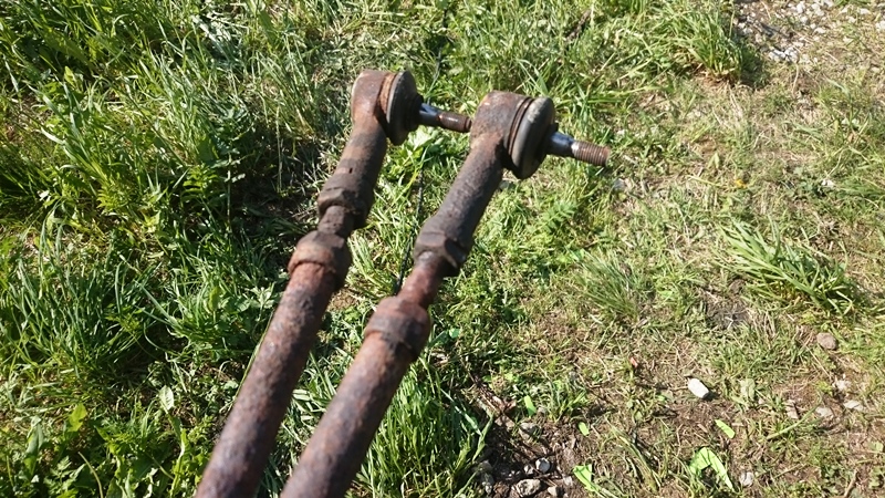

https://www.upload.ee/image/6986511/DSC_0228.JPG
Kas seda autot on kunagi hästi hooldatud või üldse ei ole hooldatud?
https://www.upload.ee/image/6986515/DSC_0221.JPG

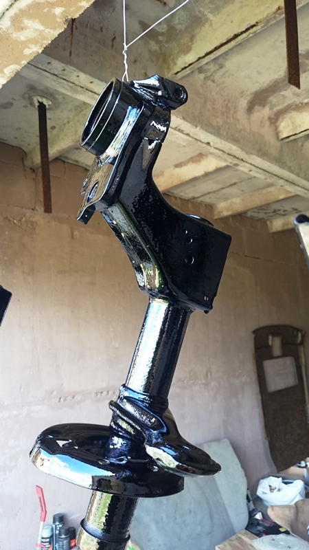

Esisild enne korrastamist
https://www.upload.ee/image/6986516/DSC_0222.JPG

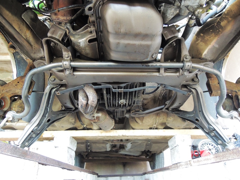

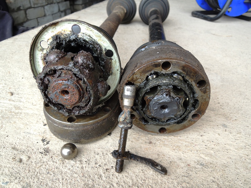

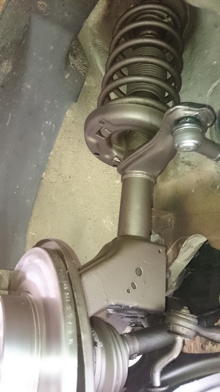

Pilt taastatud esisillast. Kolksu teevad veovõlli sisemised otsad ja välimised tuleks ka vahetada kui asi lahti võetud. Ühel torxil õnnestus kandid maha saada ja appi tuli võtta keevitus.
https://www.upload.ee/image/7056703/DSCN9887.JPG
https://www.upload.ee/image/7056705/DSCN9884.JPG

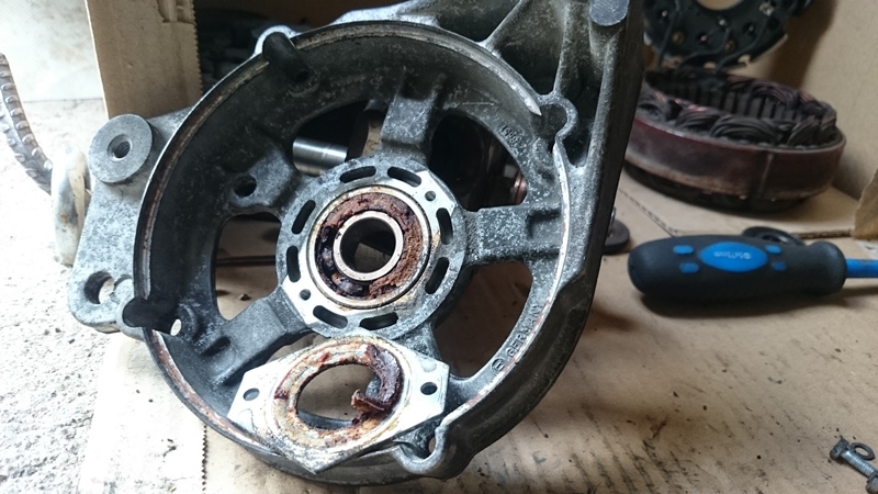

Generaatori laagrite vahetus tehtud, SKF toodang läks asemele. Samuti vahetan pingeregulaatori/harjad

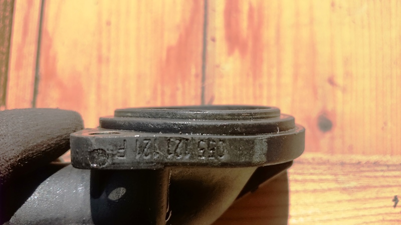

Jahutusvedeliku flants on kõver ja vedeliku toru osa lapik, seepärast jäi külmalt mõlemast otsast õrnalt lekkima. Uus tellitud
https://www.upload.ee/image/7102113/DSC_0247.JPG

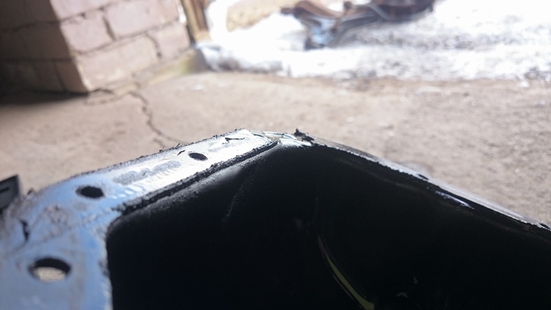

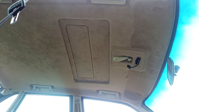

Käändmikud kaetud roostesurmaga, Brunox. Taustal laepolster mis eemaldatud ja puhastatud.
https://www.upload.ee/image/7102121/DSC_0248.JPG

Juhitavuse saaga sai edukalt sillastendiga lõpetatud. Samuti on mootor ja roolivõim nüüd lekkevabad. Koristasin vanu lehti kõikvõimalikest pragudest. Huvi pärast proovisin maanteekiirusel non abs pidurdamist, et teada saada kuidas auto käitub ohuolukorras. Esimesel korral tõmbas puha risti, sest rattad blokeerusid erinevatel aegadel ning tagumised rattad esimesena. Peale mitmendat korda enam nii risti ei tõmmanud aga peab ikka natuke osavust olema kui kõik rattad blokkis. Valuveljed on 14" Exip 88.a väljalase, ET 32.

Salong on täitsa mõnus, tundub ruumikam ja rõõmsam kui tume sisu. Heaks tuleb saada lagi ja uksepolstrid ning klaasid võiks kerge pruunika tooni saada nagu osadel e30-tel. Mõlgid on õnneks ainult tiibadel ja tagaluugil, roostetavad nagunii.

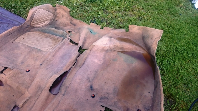

Puhkuse jooksul üritan võimalikult palju salongi värskendada. Lühike jutt koos piltidega.

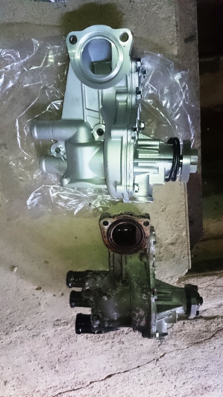

1. Salongi radiaator tundub olevat kunagi vahetatud, kuidagi maru vähe kaalus ja ühtegi koodi peal ei olnud. Õhu suunamise klapid enamuses pudedad ja see takistab nende liigutamist. Lisaks ahju pesa sodi täis. Paigaldan õhufiltri korpuse, et välist sodi vältida.
https://www.upload.ee/image/7346782/DSC_0291.JPG

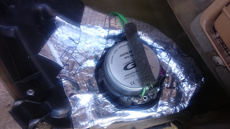

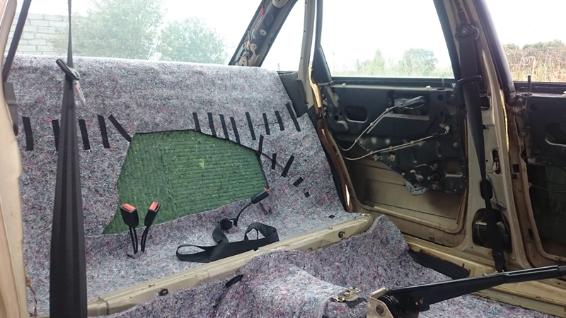

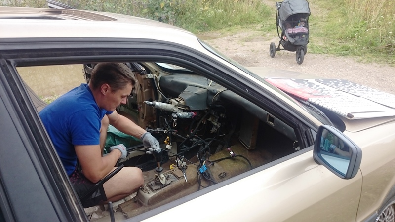

2. Salong kõik puhtaks võetud. Kõik detailid vajavad korralikku pesu ning tahtsin veenduda kere korrasolekus. Väiksemaid põkse on auto saanud aga ühtegi detaili ei ole välja vahetatud või kokku käkerdatud, sest vigastused minimaalsed. Katuseluugi eemaldamine on väga täpne töö ja selle tagasipanek saab PITA olema. Äravoolud on ka OK. Mõtteainet pakub veel polstrite riide vahetus, ise seda tööd teha ei taha ega mõista. Hetkel on puhtaks võetud lagi ja uksed. Kohaliku meistrimehega räägitud ja tema teeks lae ning juhi istme korda. Need oleksid praegu kriitlised ka, sest ilma laeta autot kokku ei saa. Uste polstritega veel ei tea mida teha, kuid kindel on see, et porri lahendust ka ei taha.
https://www.upload.ee/image/7346808/DSC_0299.JPG
https://www.upload.ee/image/7346815/DSC_0300.JPG
https://www.upload.ee/image/7346826/DSC_0296.JPG
https://www.upload.ee/image/7346900/DSC_0295.JPG
https://www.upload.ee/image/7346907/DSC_0293.JPG

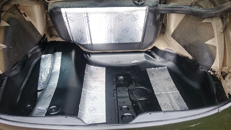

3. Salongis ja pagassis oli mõnes kohas natuke pinnaroostet, kui üldpilt on vägagi OK. Rooste eemaldatud ja värvitud, jääb veel müramati paigaldamine. Müramati hinnad on päris kalliks läinud, isegi liimita vilt maksab kena kopika.
https://www.upload.ee/image/7346863/DSC_0298.JPG
4. Väljaspool tegin tagaosale samuti pinnarooste eemaldamise ja katsin vajaliku keemiaga. Kuna tagumine osa jääb stange alla siis ei ole nii oluline, et kere värvi saaks. Mastiks jäi suhteliselt mügarlik, Hagmansi oma ja väga mugav pintsliga peale kanda. Väikse kõksu on saanud luugi vasak alumine äär mis on mõjutanud ka tiiva tuledeplokki. Peale füüsilist töötlust jäi silmale OK, luugi vahetan korraliku vastu, sest seda ei ole mõtet parandada.
https://www.upload.ee/image/7346963/DSC_0297.JPG

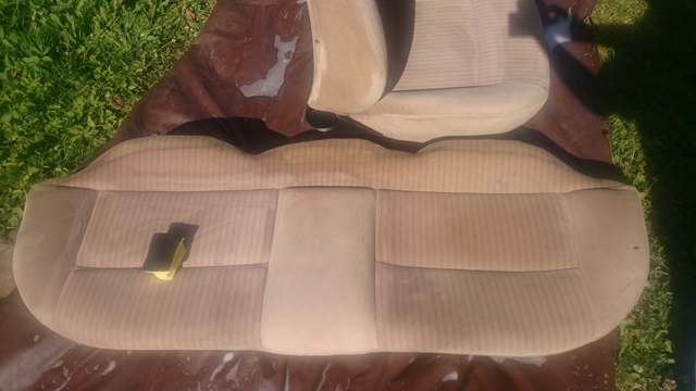

Salongi pesu oli igati vajalik tegu, sest aastate jagu kõntsa on korralikult imbunud. Põhjavaiba sain päris ilusaks, kuid rohelisi plekke välja ei saa. Lõpptulemusest hiljem kui salong koos.
https://www.upload.ee/image/7396012/DSC_0301.JPG
https://www.upload.ee/image/7396026/DSC_0302.JPG

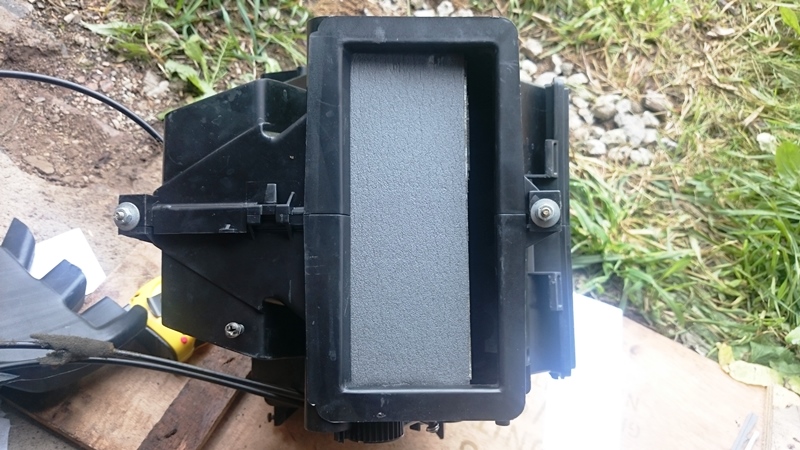

Salongiradikas BEHR, poroloon ümbris oli varudest võtta
https://www.upload.ee/image/7396047/DSC_0352.JPG

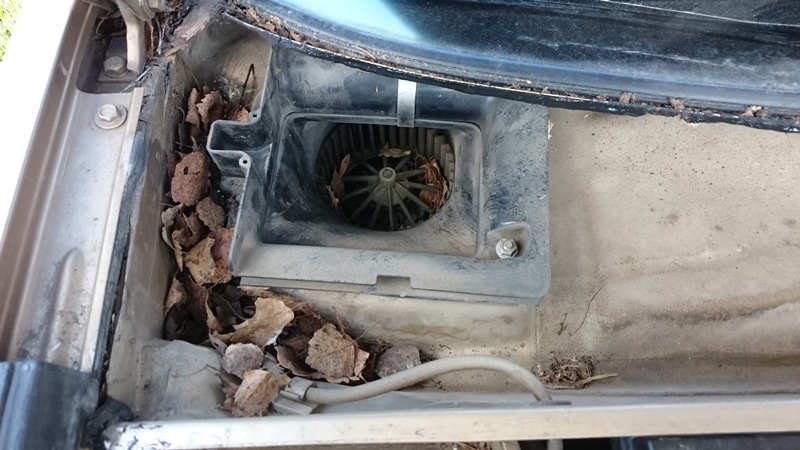

Õhusuunamise klappidele uued katted kleebitud, peaks kestma küll. Õnneks ei pidanud kopsikut laiali lammutama, vaid urgitsesin avade kaudu uued katted peale. Aega võttis aga kõik hoovad ning klapid liiguvad kergelt ja puhuril sain töötavaks kõik kiirused.
https://www.upload.ee/image/7396054/DSC_0339.JPG

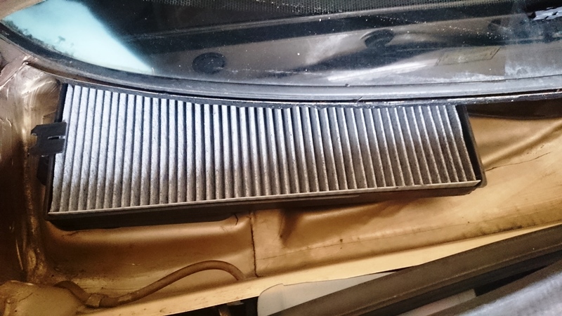

Salongifiltri võimekus lisatud, söega filter, fcuk yeah!
https://www.upload.ee/image/7396068/DSC_0353.JPG

Vaikselt valmib :)
https://www.upload.ee/image/7430493/DSC_0568.JPG
Selja tagusel on lisaks vildiga pigimatti
https://www.upload.ee/image/7430497/DSC_0566.JPG
Ei näinud hetkel mõtet väga põhjalikult pigitada. Pigem, et võtaks pleki kõminat vähemaks
https://www.upload.ee/image/7430503/DSC_0347.JPG
Lagi jäi päris mõnus, uksed ja iste on tegemisel

Kõlarid ostsin ette uued, endale meeldib antud bränd
https://www.upload.ee/image/7430506/DSC_0572.JPG

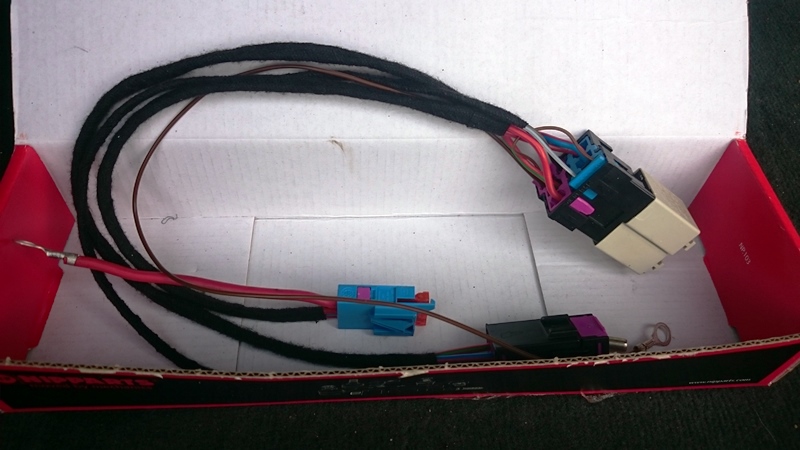

Ksf Rocket käest tellisin kaks kmpl esitulede releesid, C4 ja B3 on nüüd esituledel piisav voolutugevus.

Nende roheliste plekkide peal võiksid proovida sellist toodet nagu Car Glaze Tornado Power. Mul ajas laps mustikajogurti toas valge vaiba peale. Keemiline puhastus välja ei saanud seda. Viimases hädas ründasin eelnimetatud ainega (selleks ajaks oli plekk juba vast 4 kuud vana), tavalises pritsepudelis ja küürimisharjaga, mõned minutit tööd ja vaip oli taas valge. Ja kui vähegi kannatab siis Kärcheri Puzzi tekstiilipesur juurde rentida ning saad salongi veel kõvasti puhtamaks :cool:
