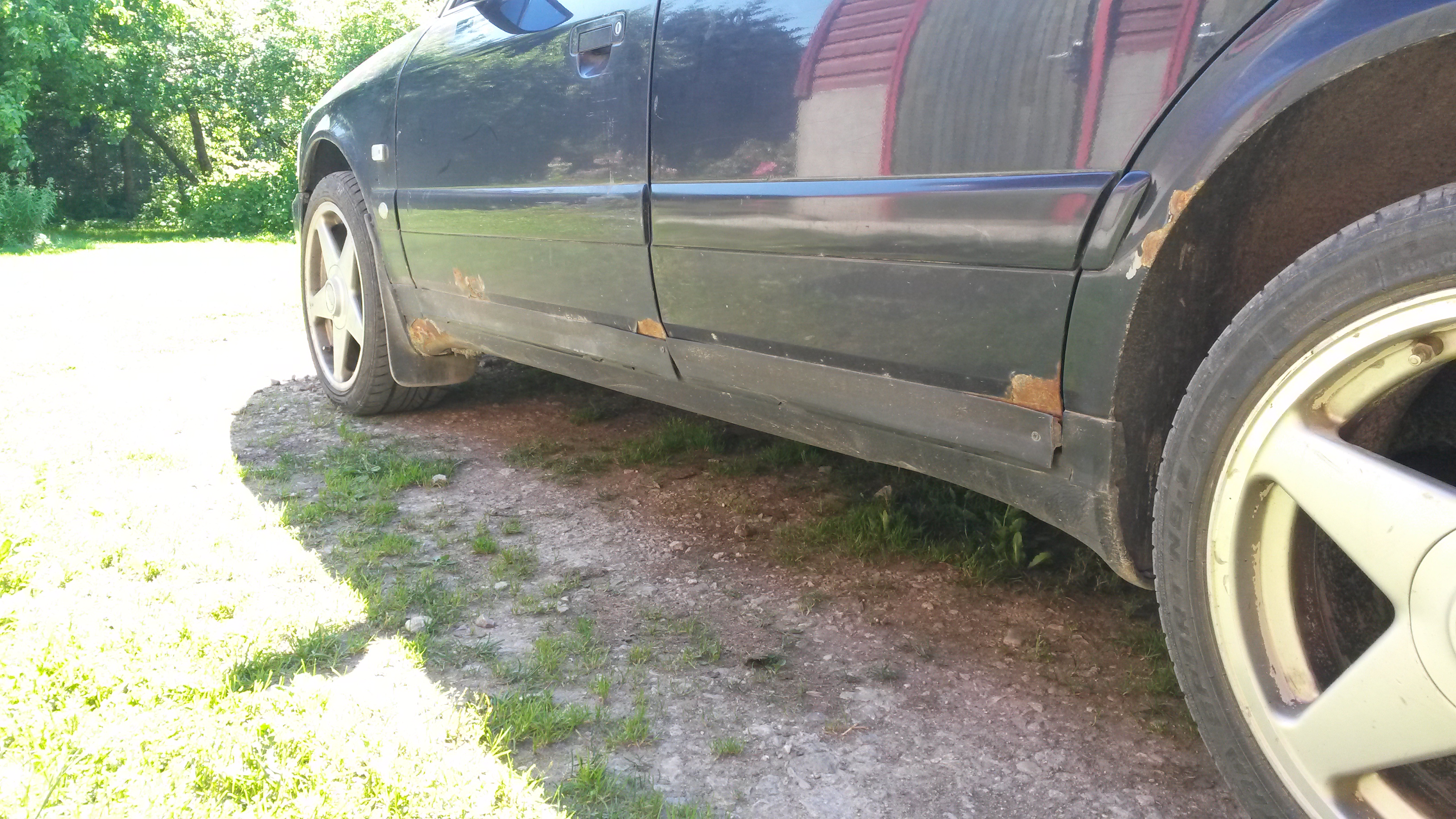

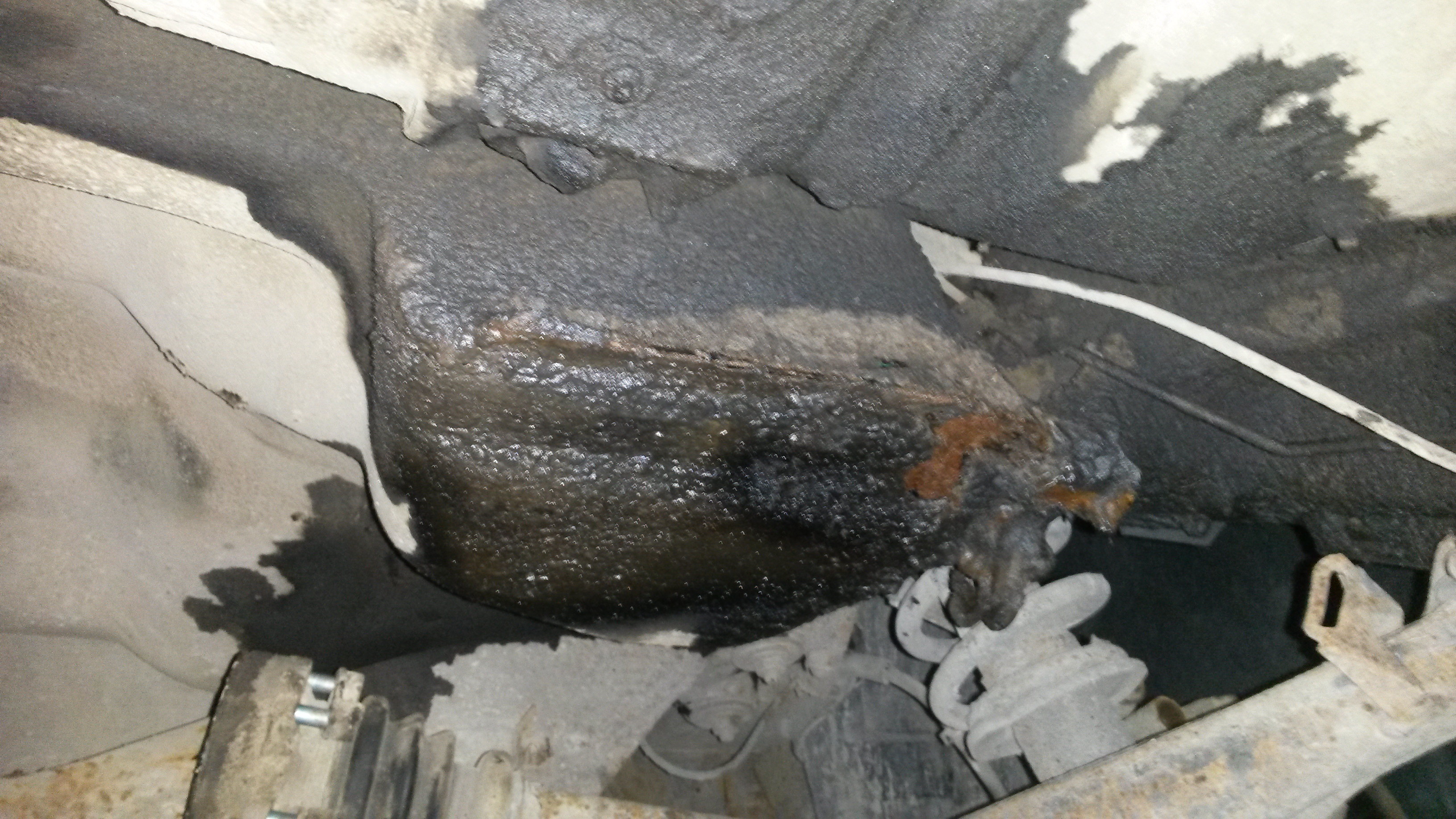

Umbes poolteist aastat tagasi hakkas pall veerema. Sai ostetud väga kehvas ning avariilises seisukorras audi, mille ilmselgelt oleks pidanud juppideks võtma...
Lisad: sport hele kaltsusisu(millele tuleks ka tähelepanu pöörama hakata lähiajal), Kliima, 4xel aknad, kompu. Peamine lisa selle auto puhul on ikkagi quattro.
Edasi liikuvaks jõuks on selle auto puhul siis prj seadistatud aju.
Tegemist on siis 90% enda käsitööga.
Aga alustame algusest, pildid mis ütlevad rohkem kui tuhat sõna:

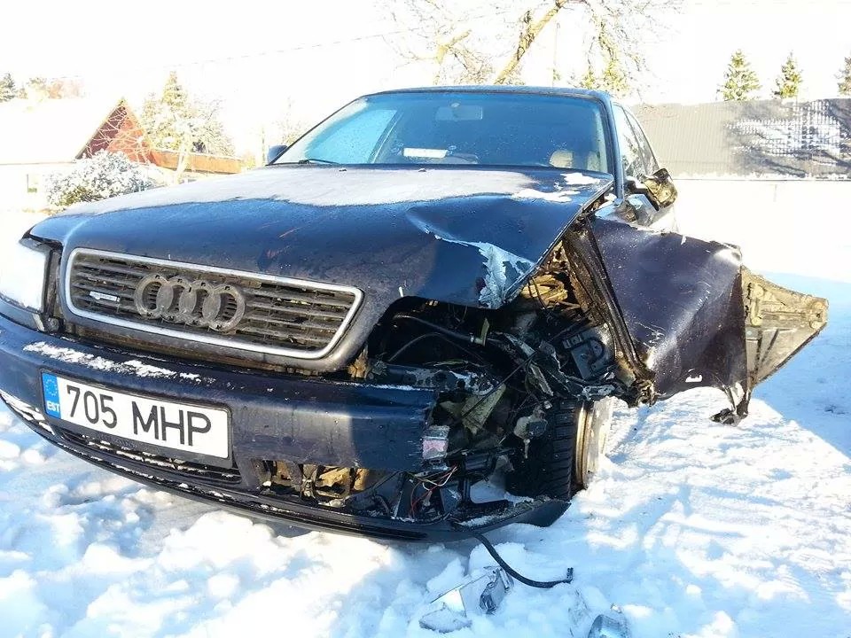

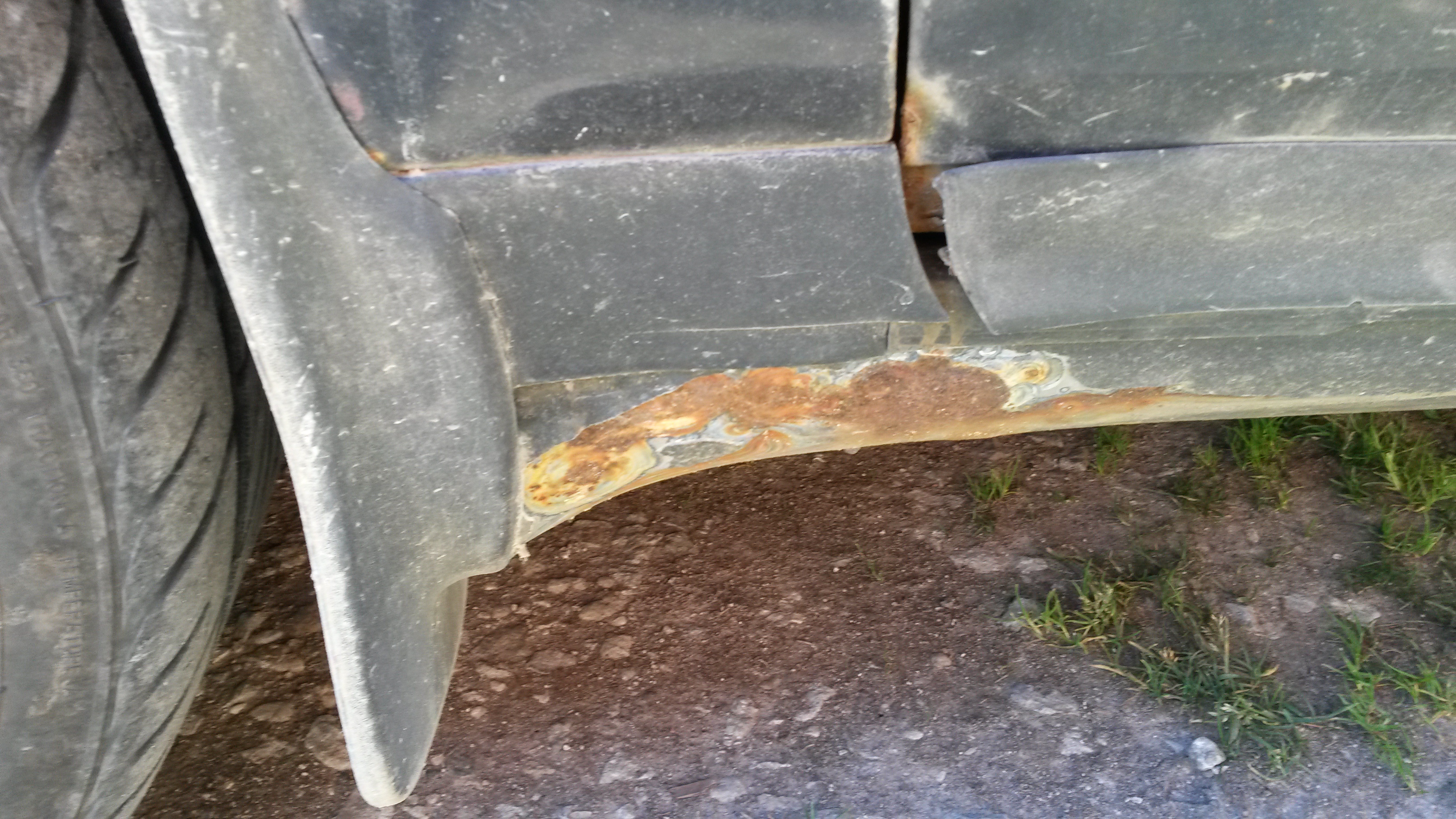

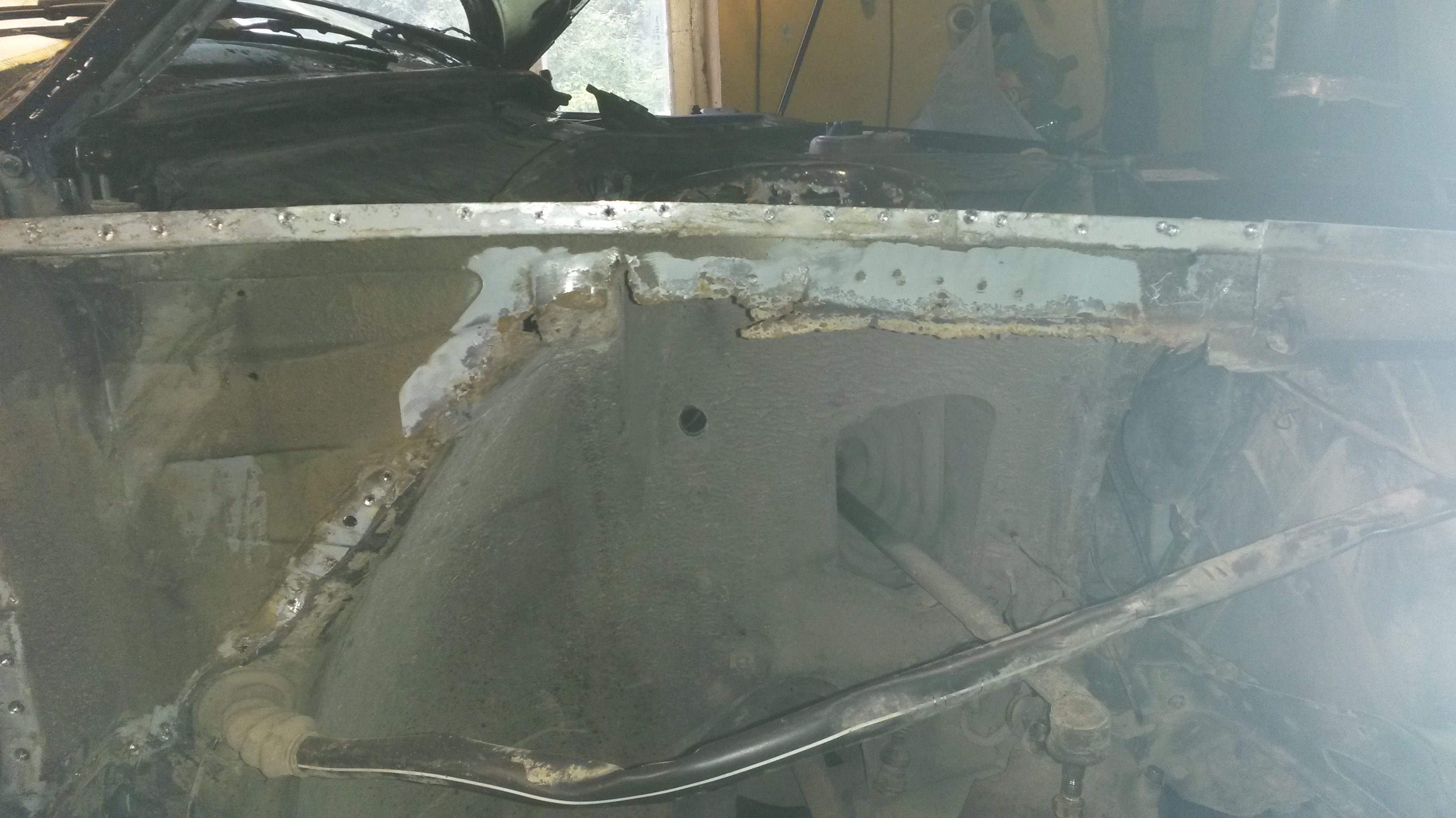

Enamvähem sellisena siis toodud ta sai. Eelmine omanik sai selleks ajaks külge poogitud paisupaagi ja roolivõimendipaagi.
https://www.upload.ee/thumb/6210583/received_m_mid_1419616783071_a61bb119e180939b85_0.jpeg
Sellisena oli ta koju jõudes, kui kõverad jupid olid maha keeratud.

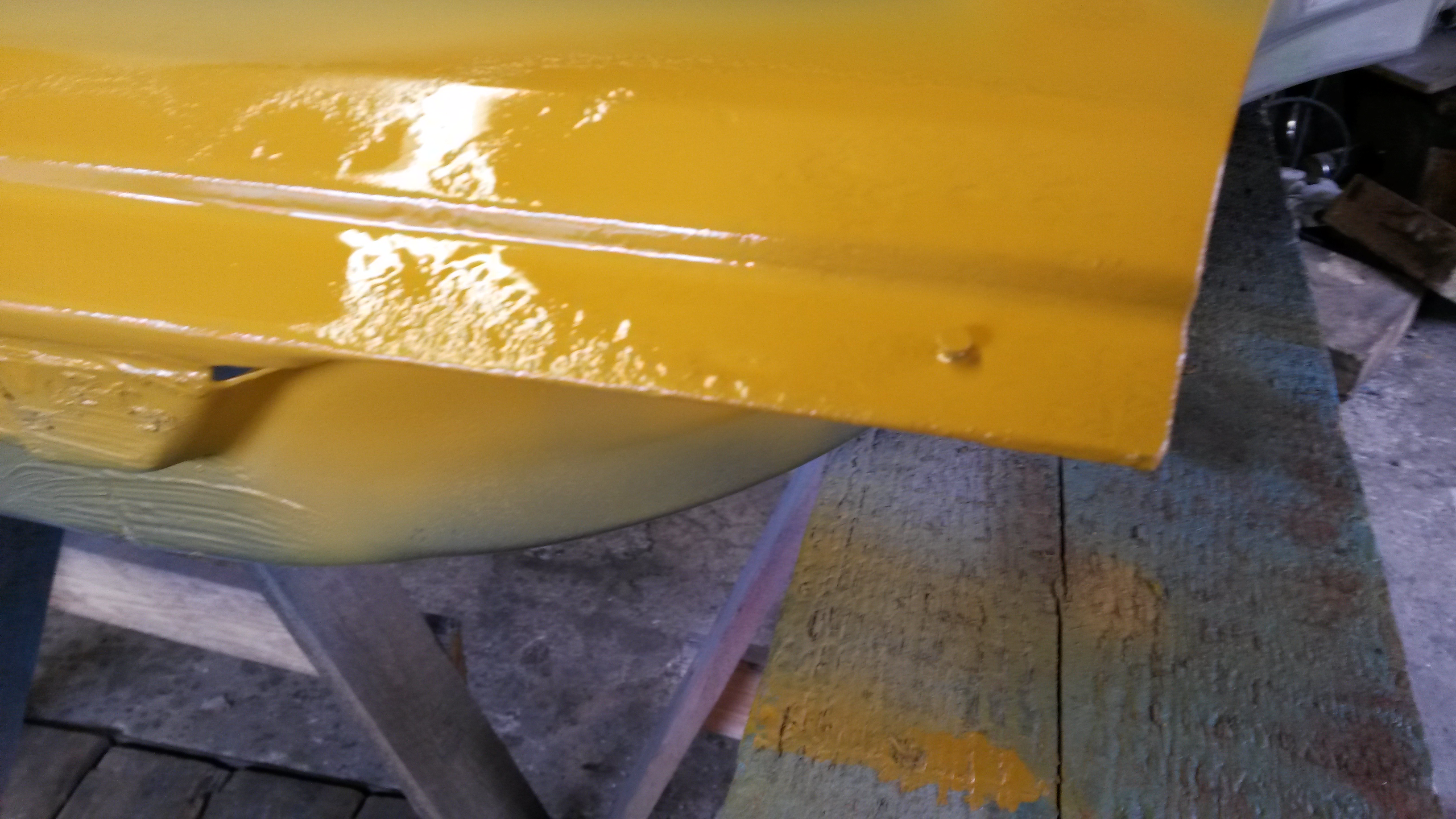

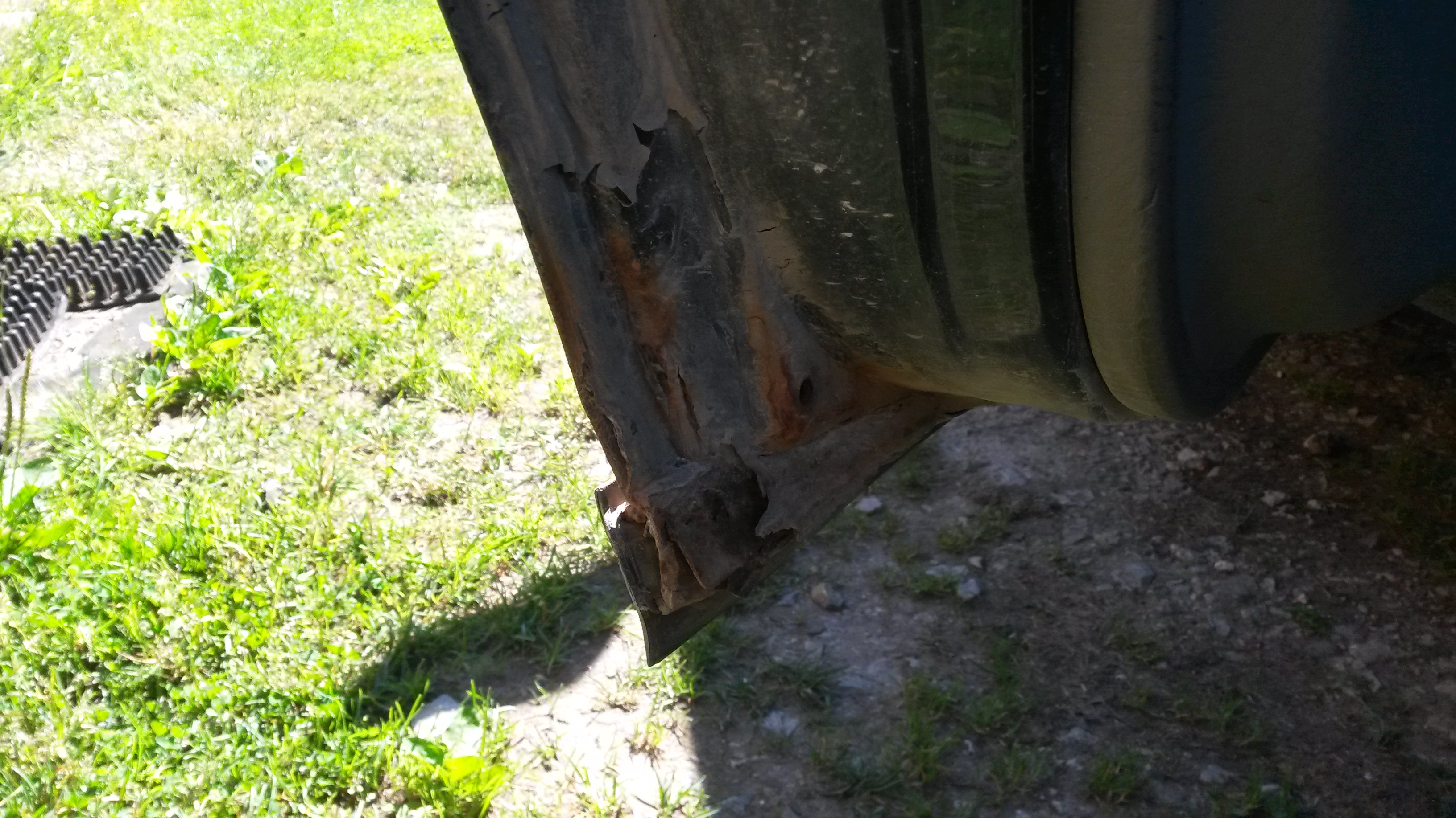

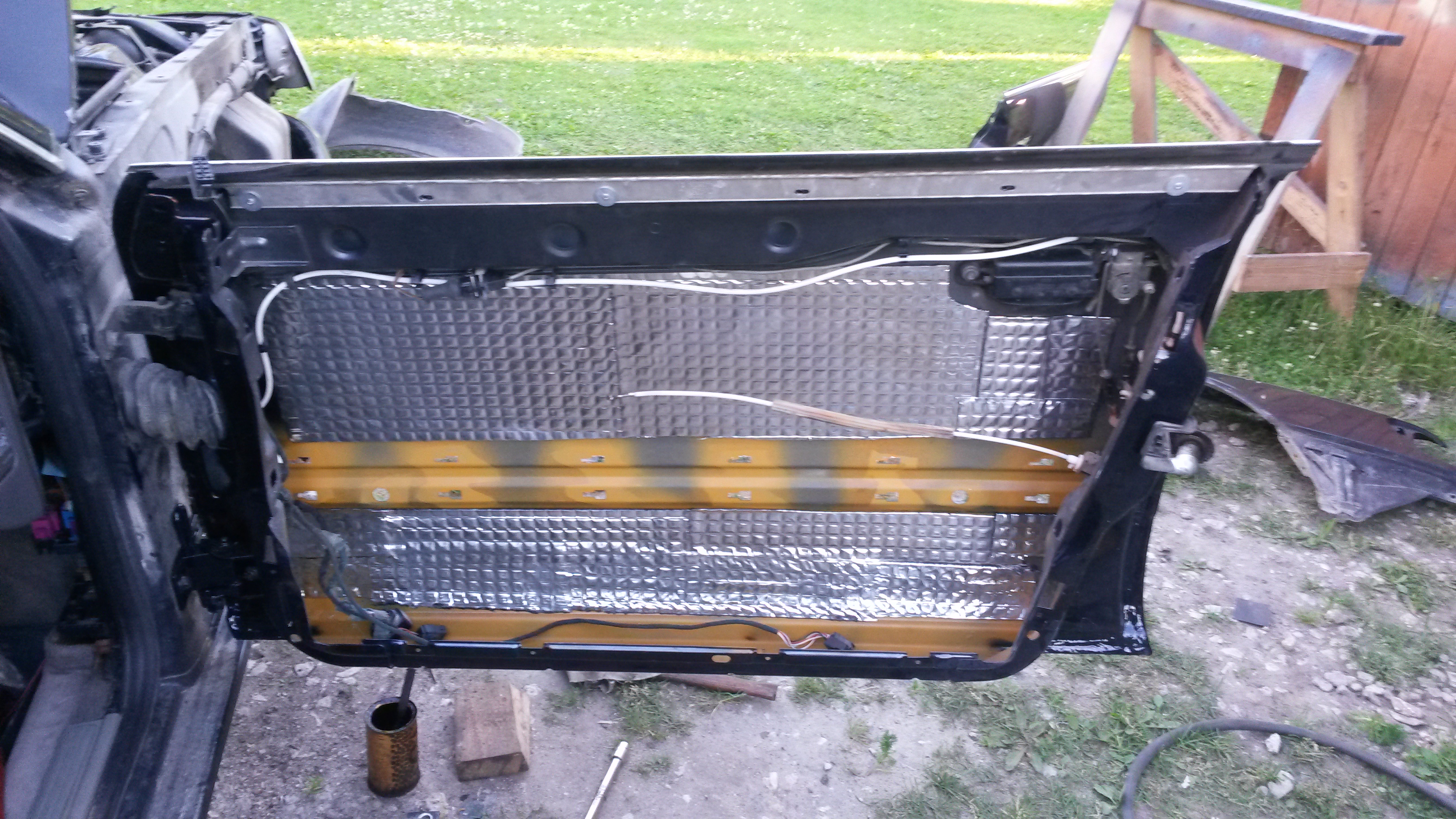

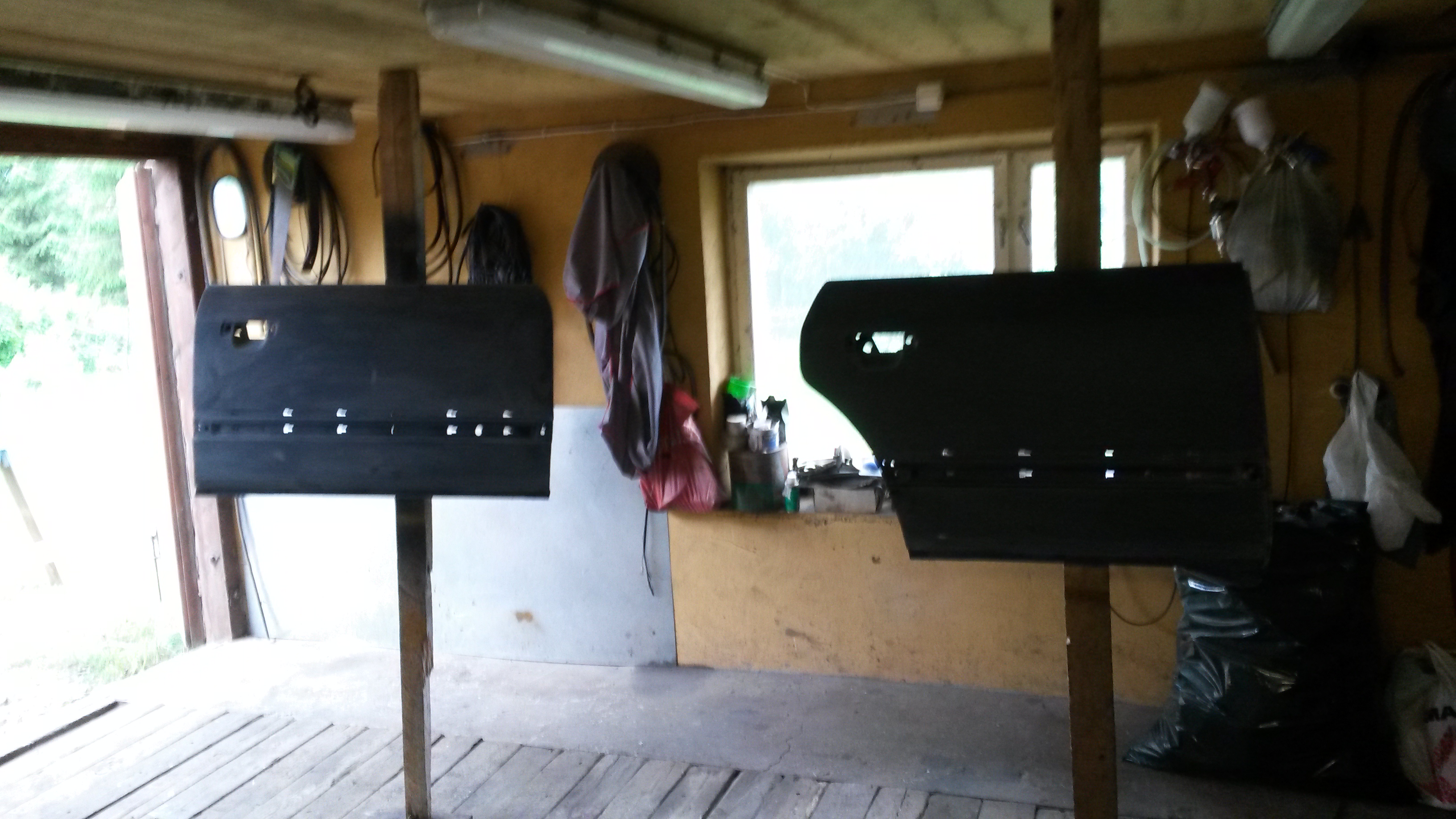

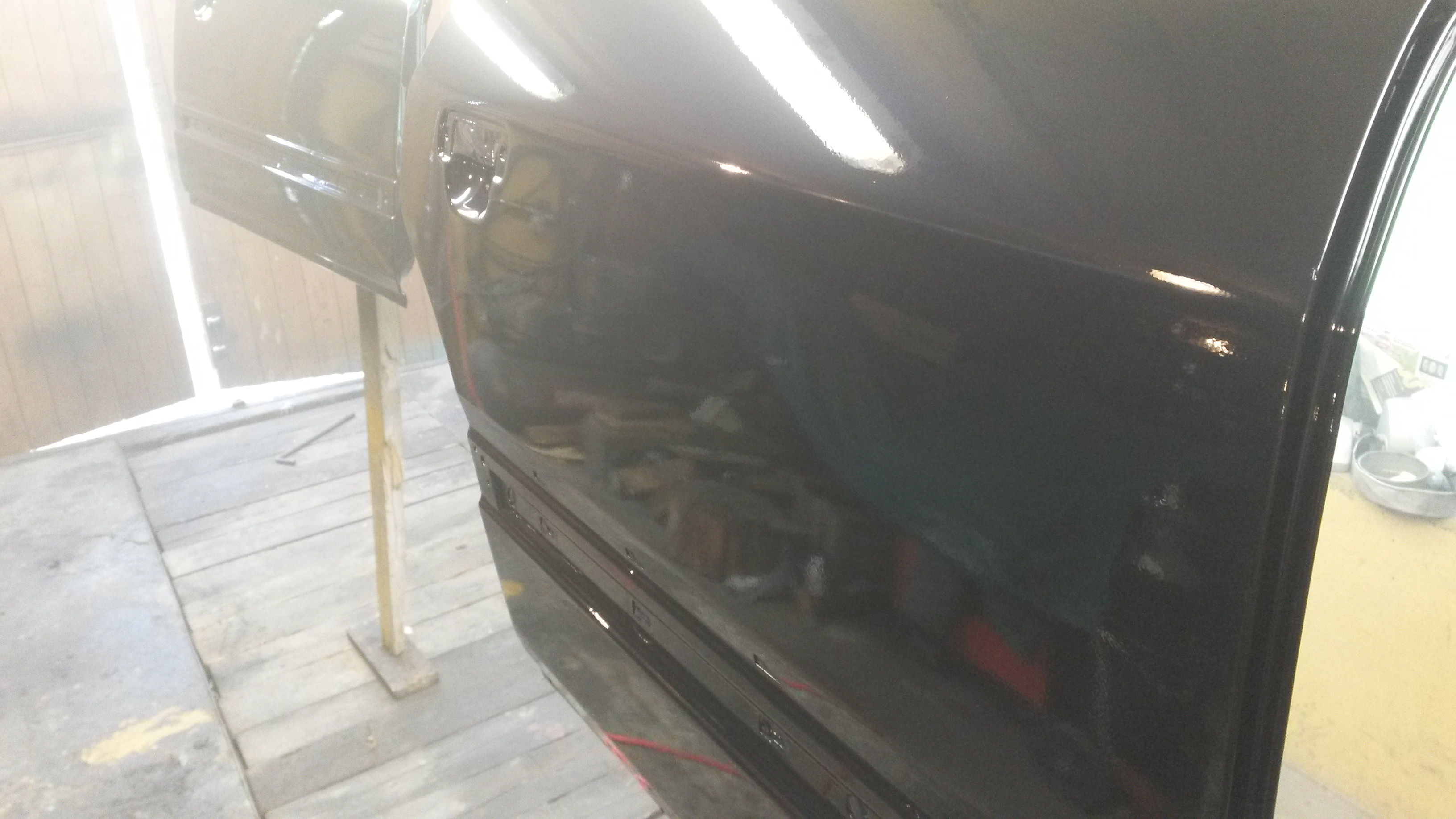

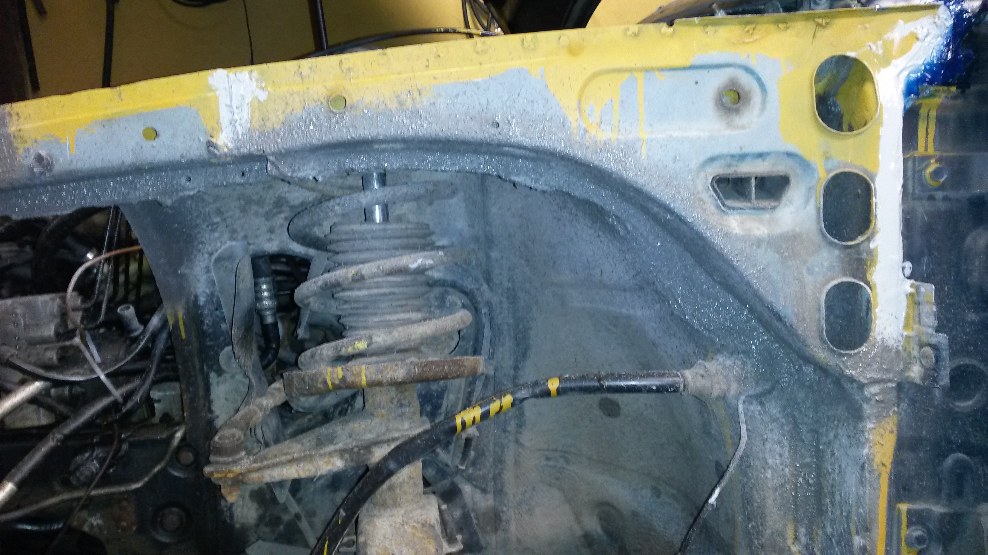

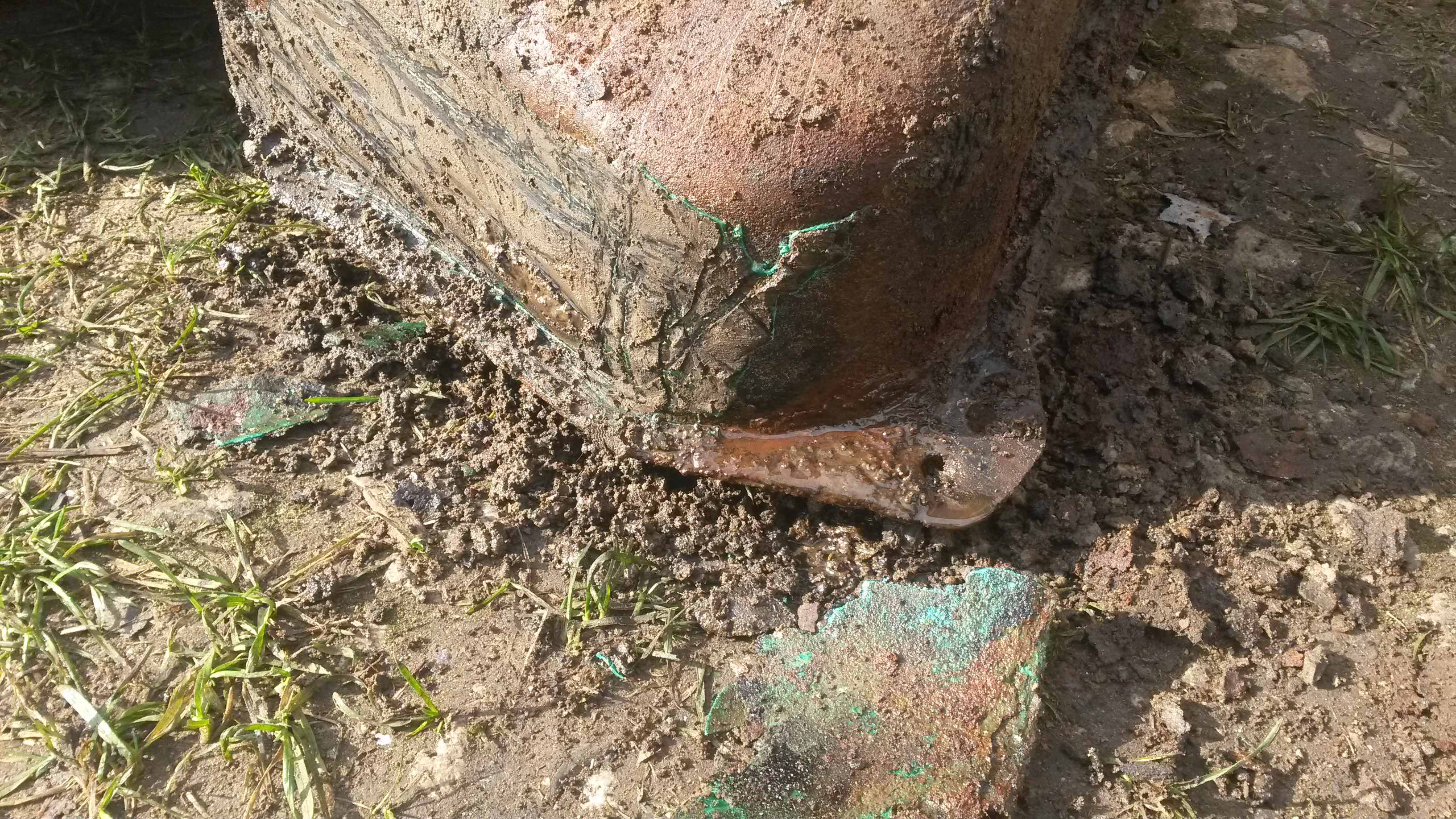

Kõik neli ust sai välja vahetatud, liivaga pritsitud ning epotatud ja lõpuks värvitud.
https://www.upload.ee/thumb/6210647/20150624_173457.jpg
https://www.upload.ee/thumb/6210686/20150627_142845.jpg
https://www.upload.ee/thumb/6210700/20150627_164853.jpg
https://www.upload.ee/thumb/6210704/20150703_205202.jpg

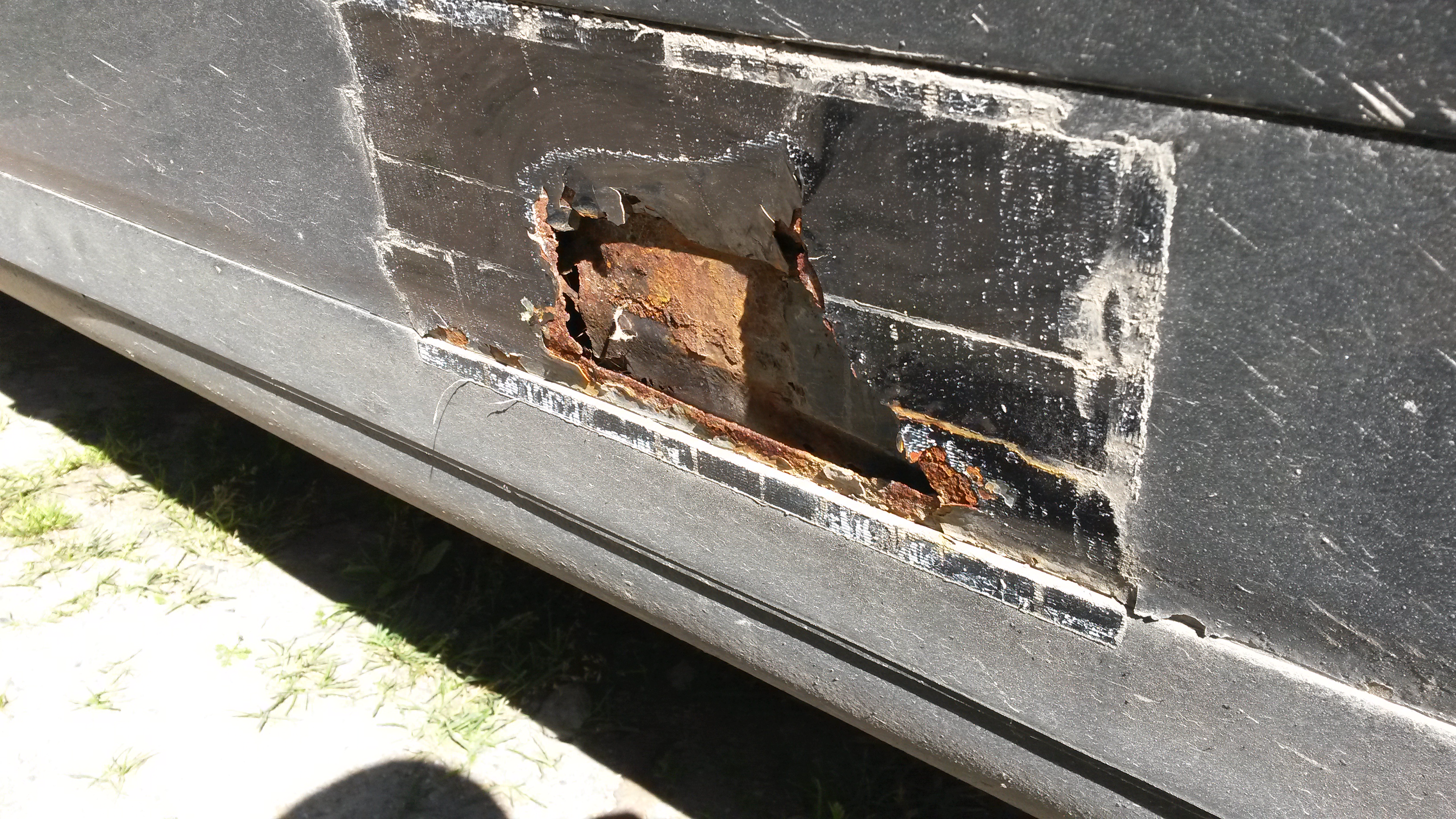

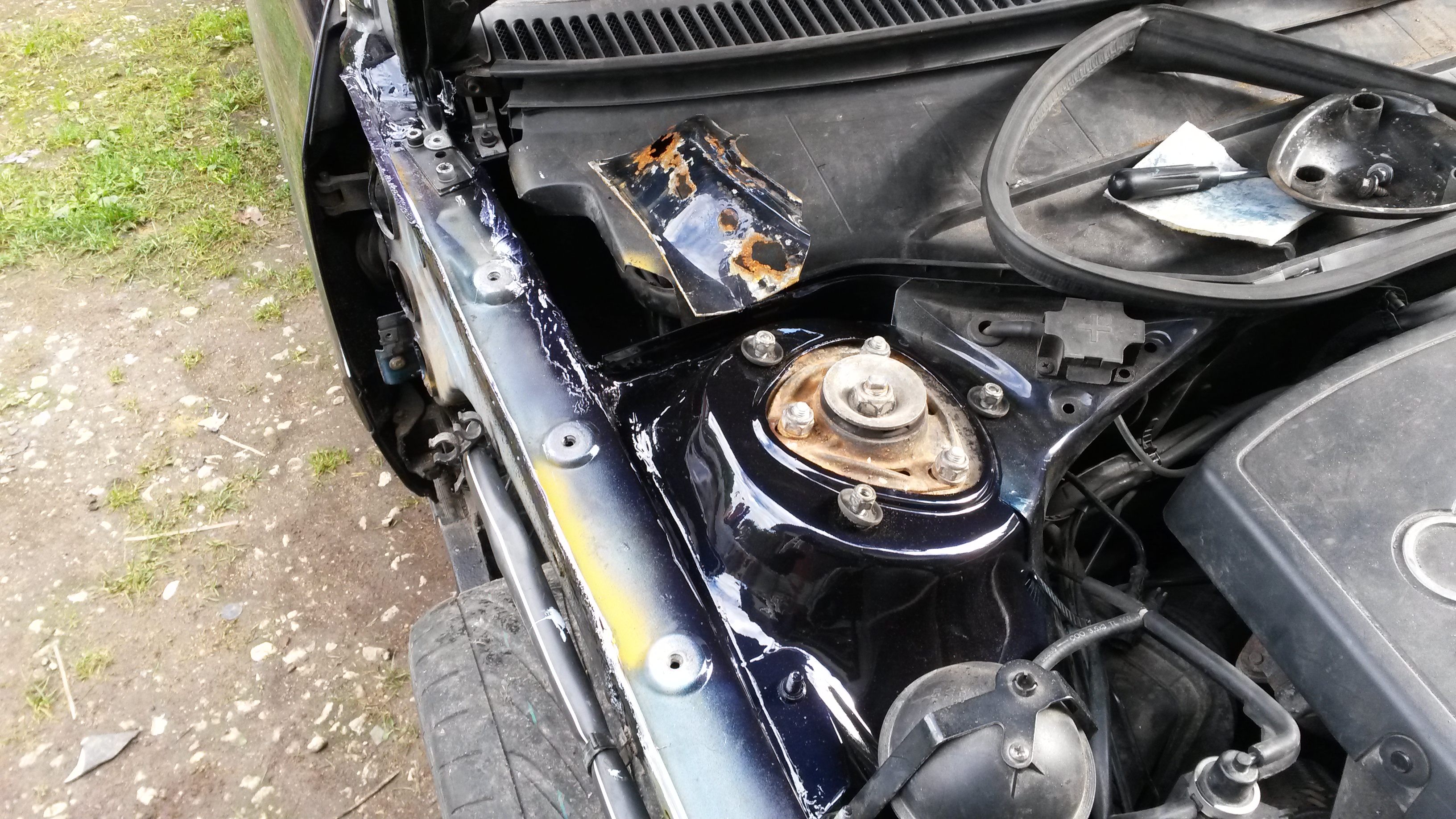

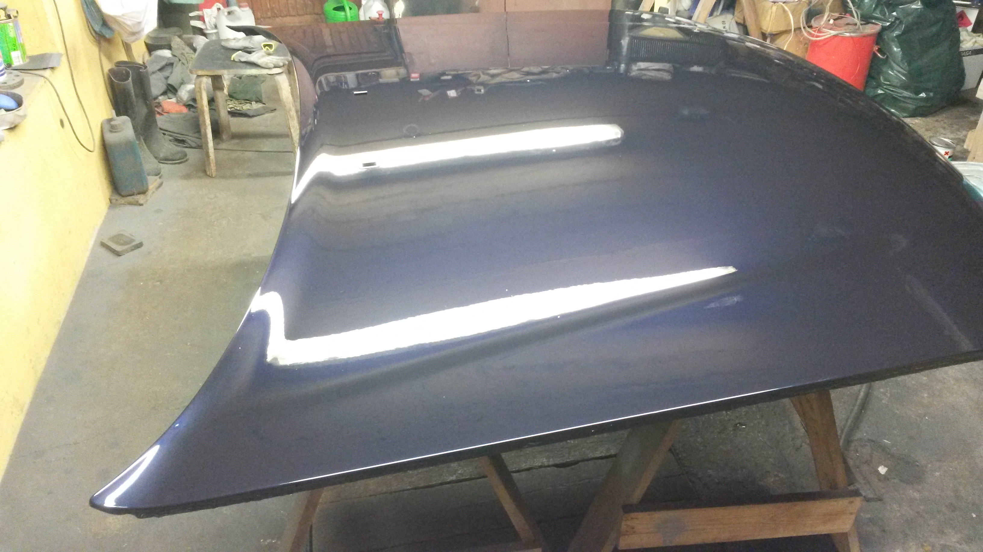

Kapott samamoodi valtsitud äär ülesse murtud, rooste pritsiga eemaldatud ning värvitud.
https://www.upload.ee/thumb/6210727/20150813_180040.jpg
https://www.upload.ee/thumb/6210732/20150824_191326.jpg
https://www.upload.ee/thumb/6210735/20150825_054645.jpg

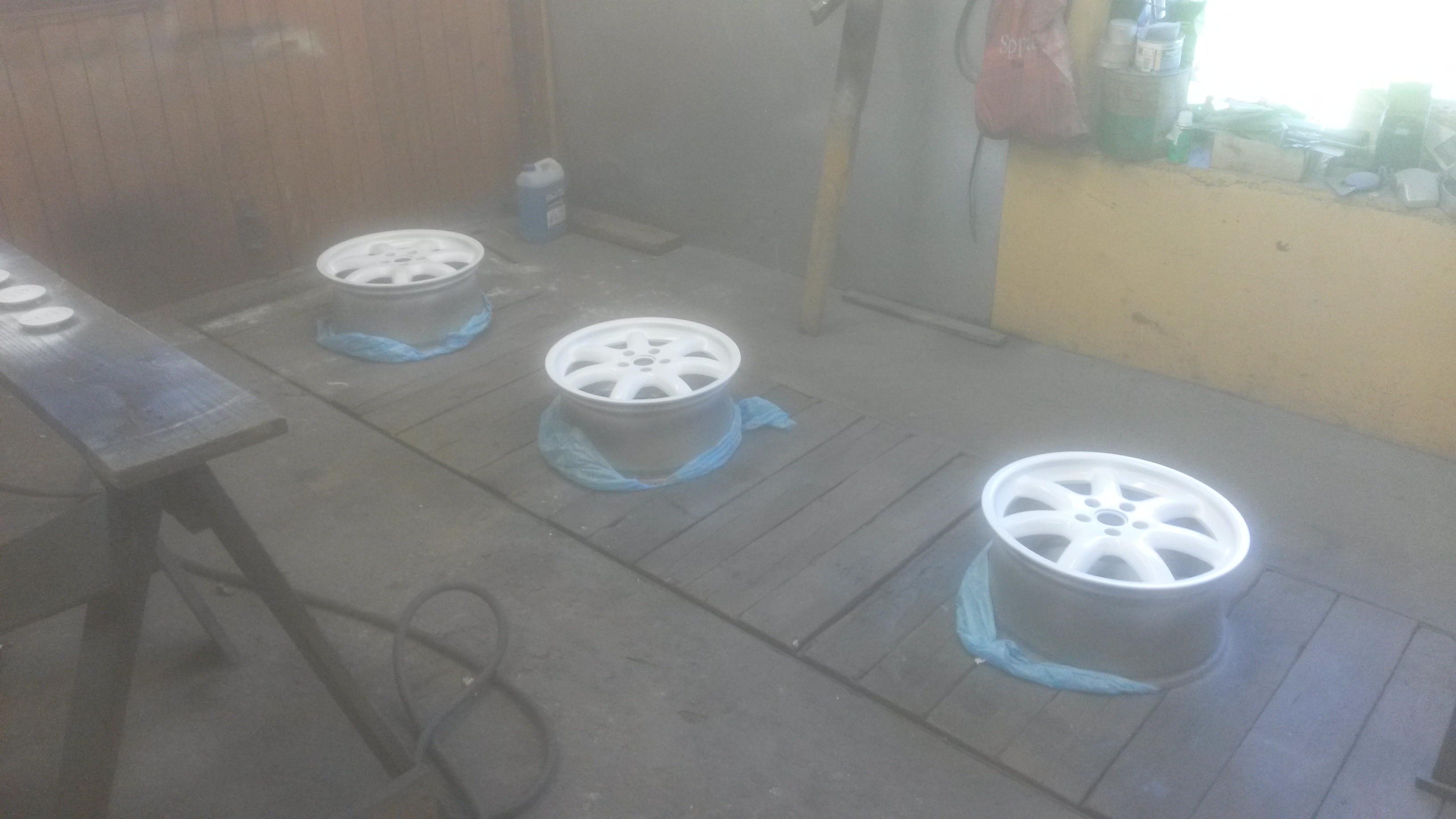

Veljed värvitud.
https://www.upload.ee/thumb/6210748/20150805_114804.jpg

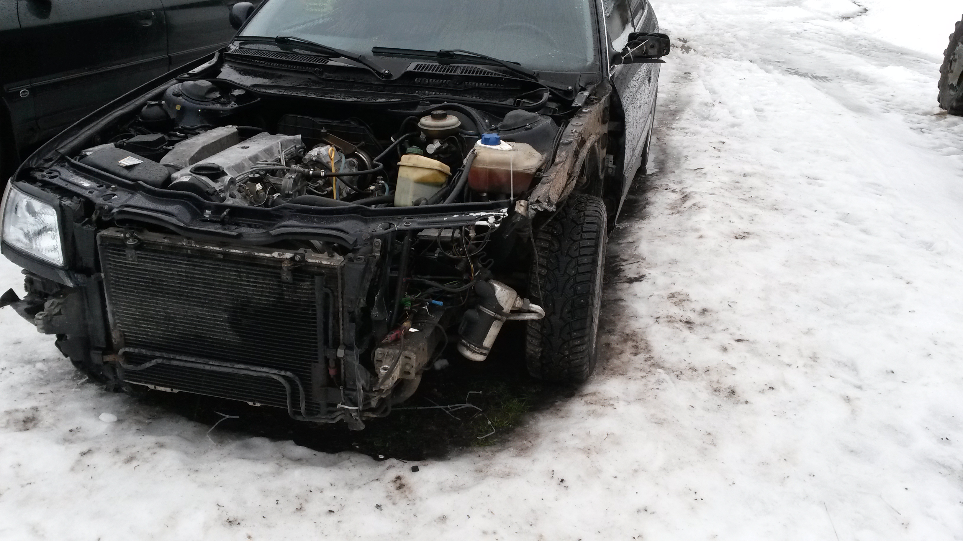

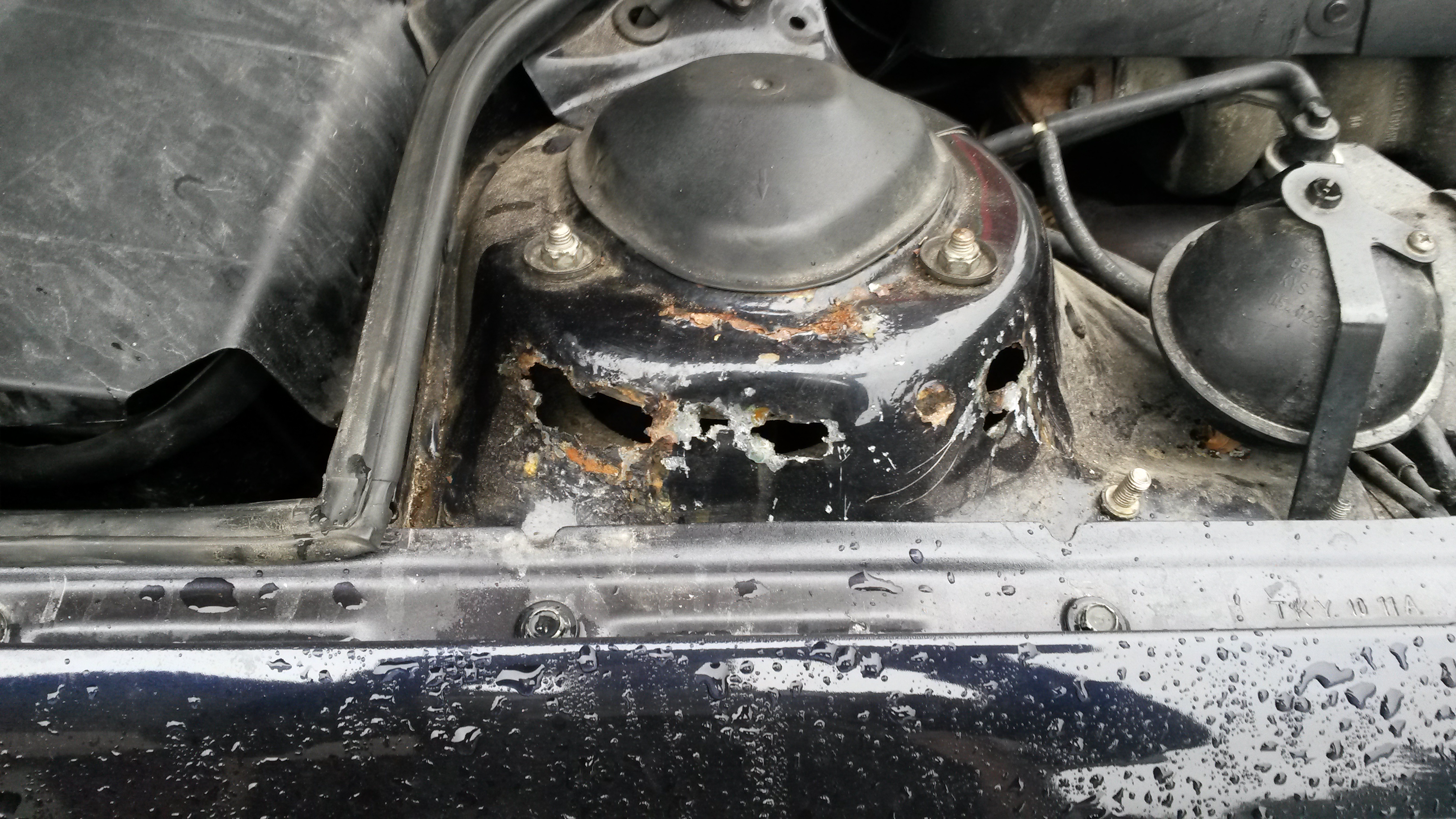

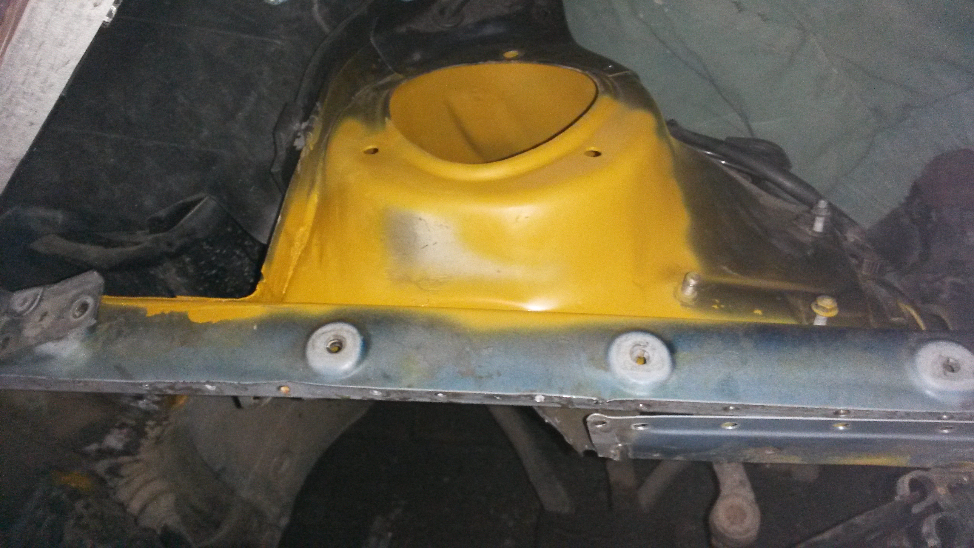

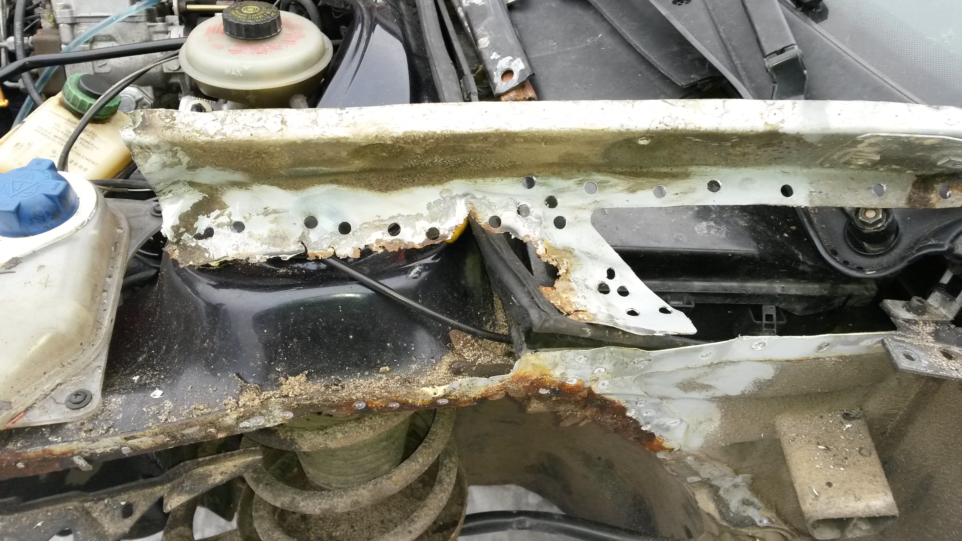

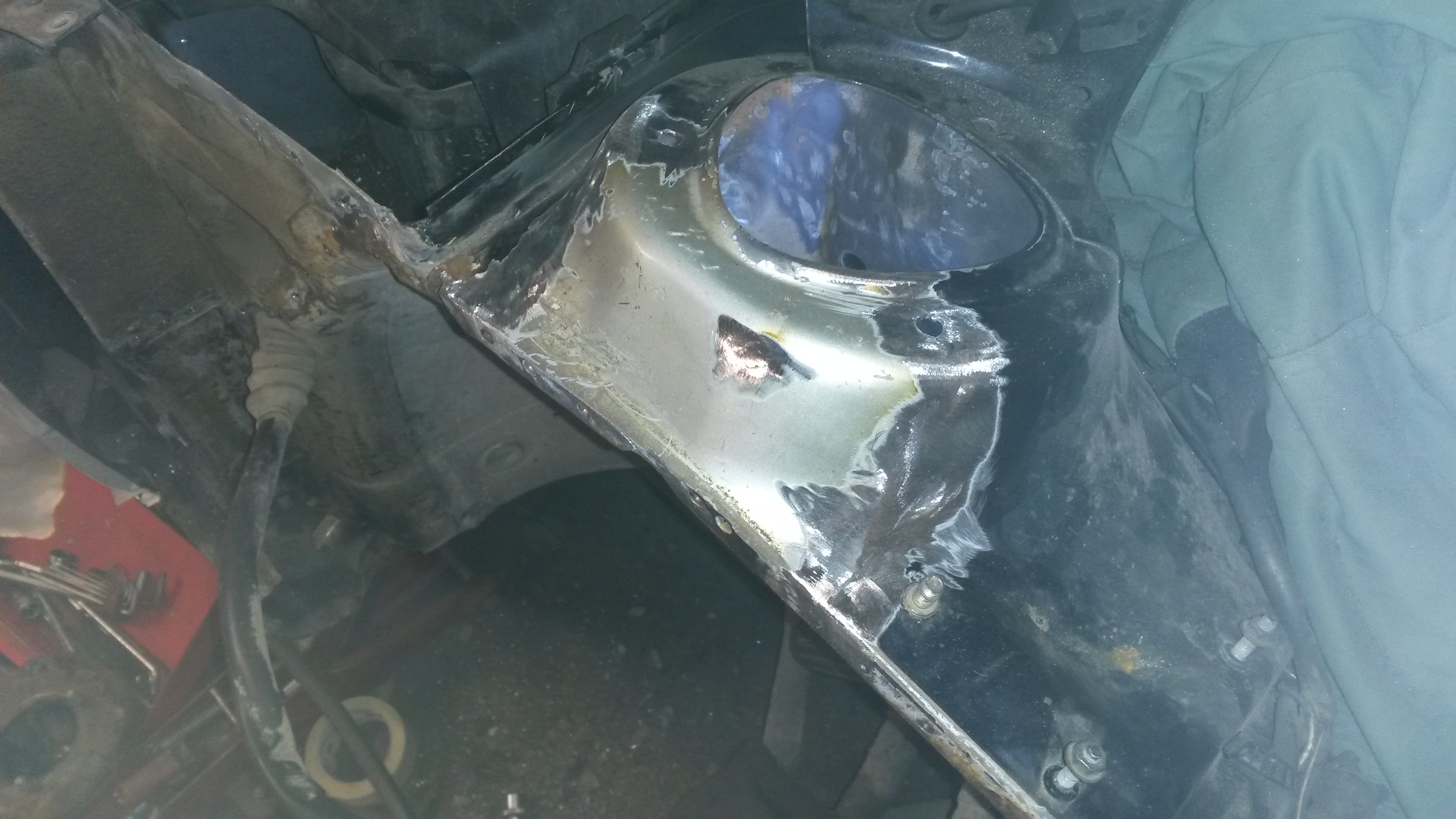

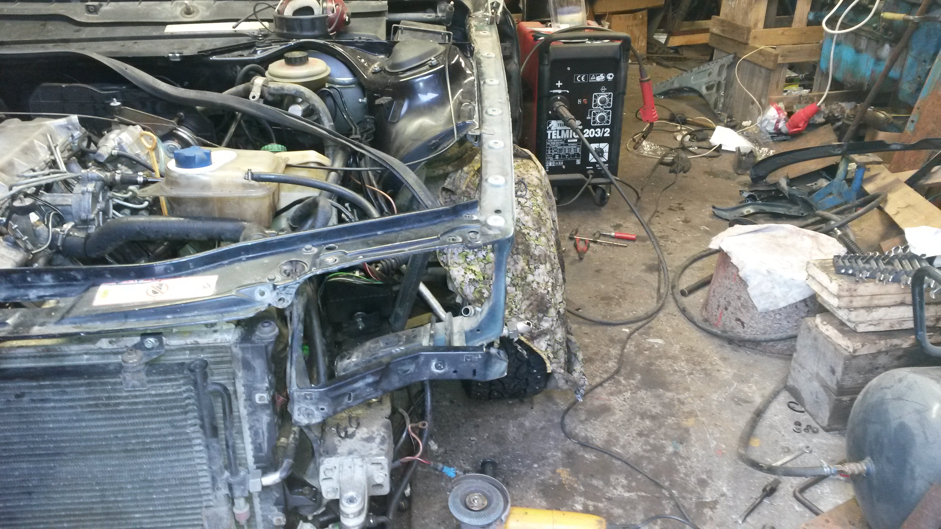

Vahepeal üks väikene tegasilöök, mis leidis kiire lahenduse. Sai kundepoolne tala ka ette võetud kuna see oli ka kunagi paugu saanud.
https://www.upload.ee/thumb/6210757/20150916_120430.jpg
https://www.upload.ee/thumb/6210764/20150916_134409.jpg
https://www.upload.ee/thumb/6210769/20150916_181650.jpg
https://www.upload.ee/thumb/6210775/20150917_122853.jpg
https://www.upload.ee/thumb/6210771/20150918_150042.jpg

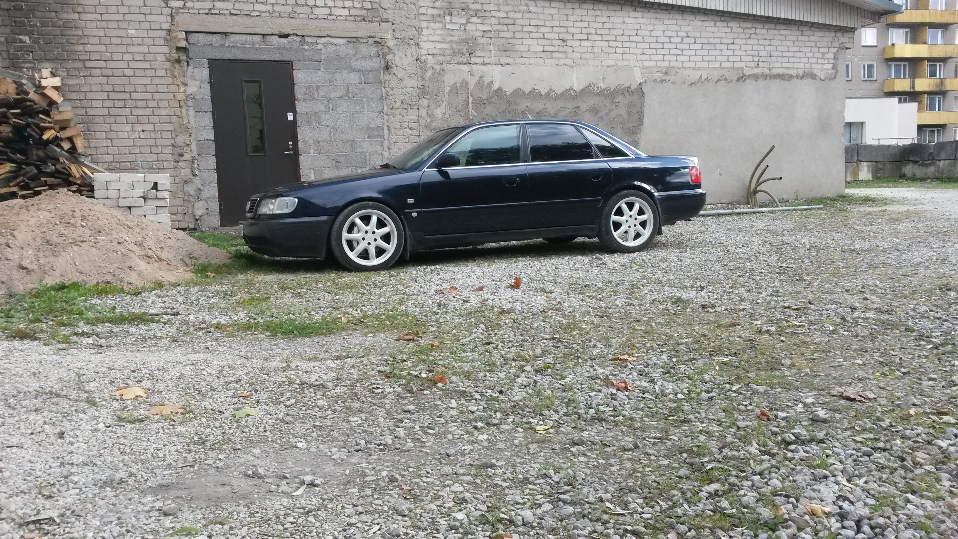

Umbes selline nägi ta välja eelmise suve esimeses pooles:
https://www.upload.ee/thumb/6210789/IMG-1439120955956-V.jpg
https://www.upload.ee/thumb/6210796/image-704d185a6c85007e1dcd3e1969989cffc5b8460513e76215c9f4fa1ccfddc5d5-V.jpg

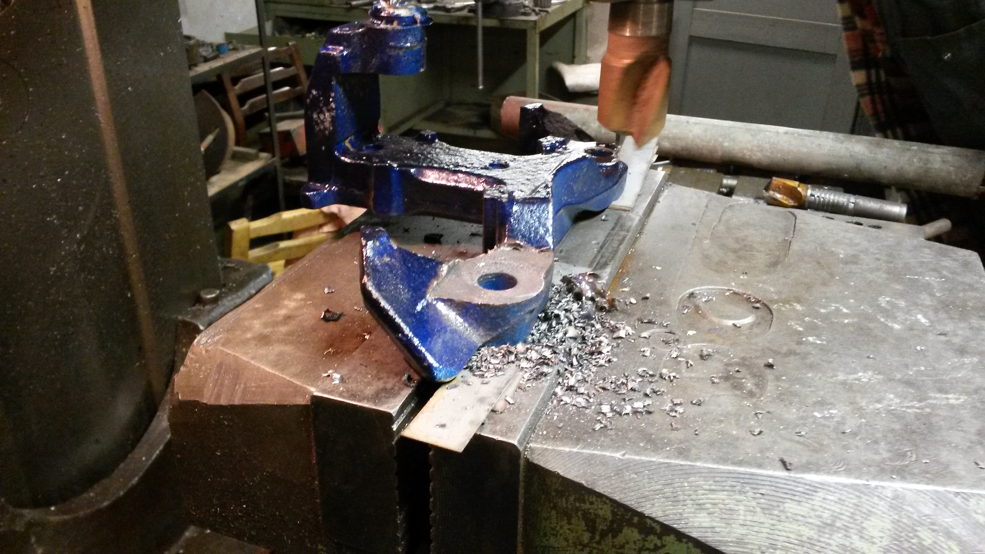

Järgmisena leidis aset v8 püstakute ehitus HP2 pidurite peale.
https://www.upload.ee/thumb/6211562/20150921_135443.jpg

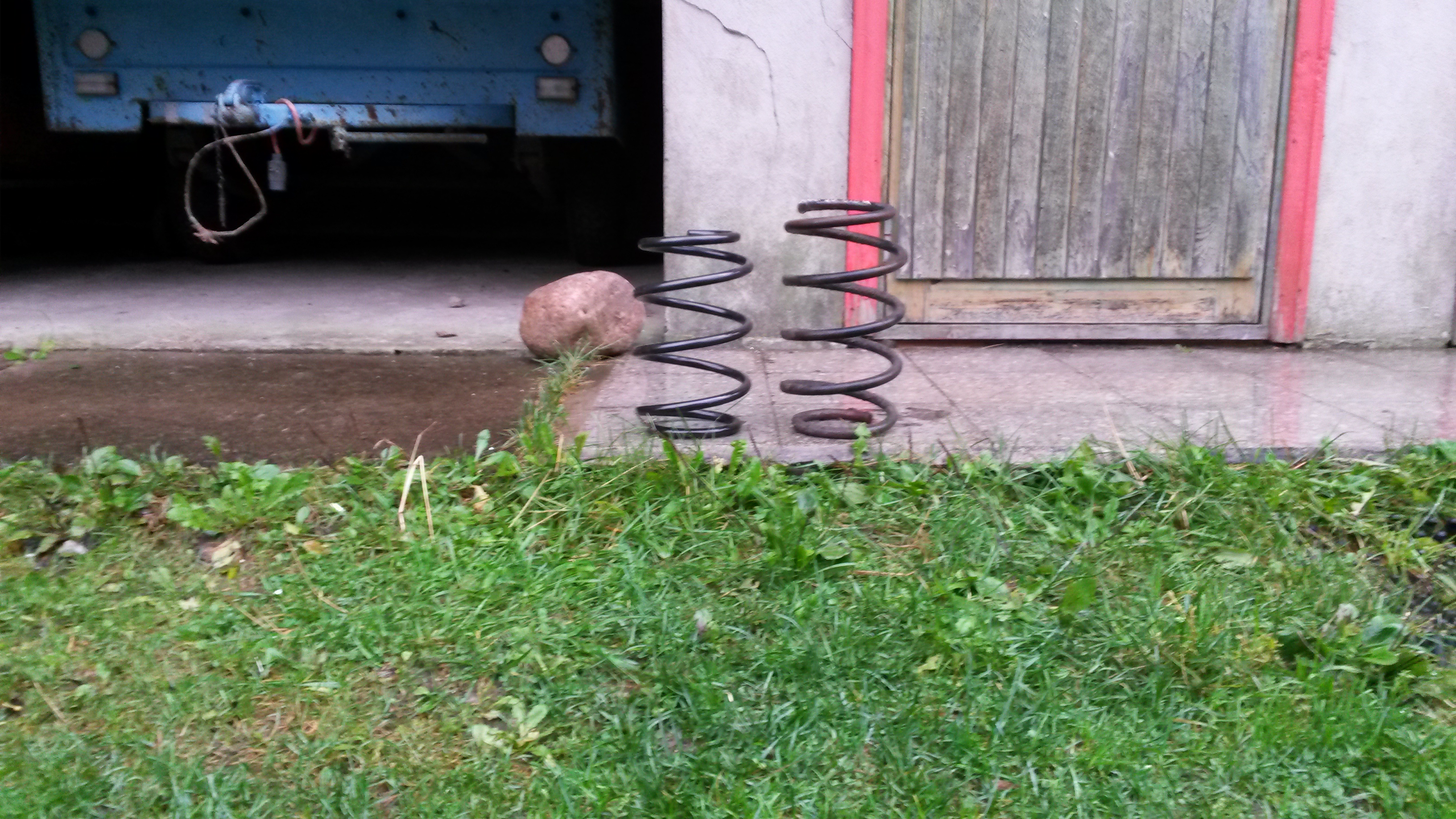

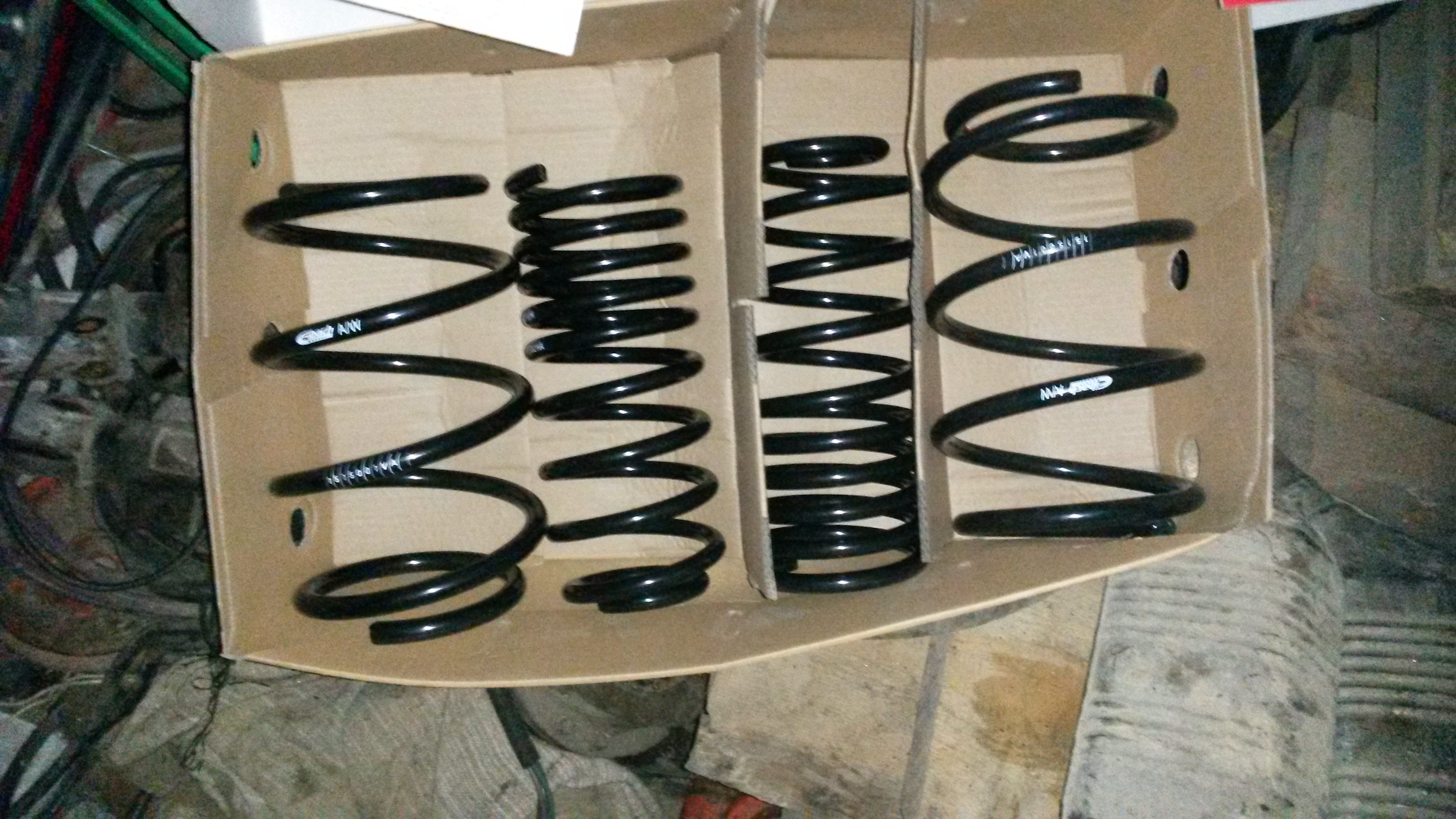

Millele järgnes madaldusvedrud(eibah) ja uued amordid, ette sai mäletamist mööda kyb exel-g ja taha läks sachs.
https://www.upload.ee/thumb/6211566/20150921_172130.jpg
Tagant sai ka lahti võetud, esialgu siis sellejaoks, et kõik reguleeritavad osad liikuma panna ning puksid ära vahetada, aga siis tuli välja üllatus mis pea kõikdel c4 quattro tüüpviga on olnud või saab kunagi olema.

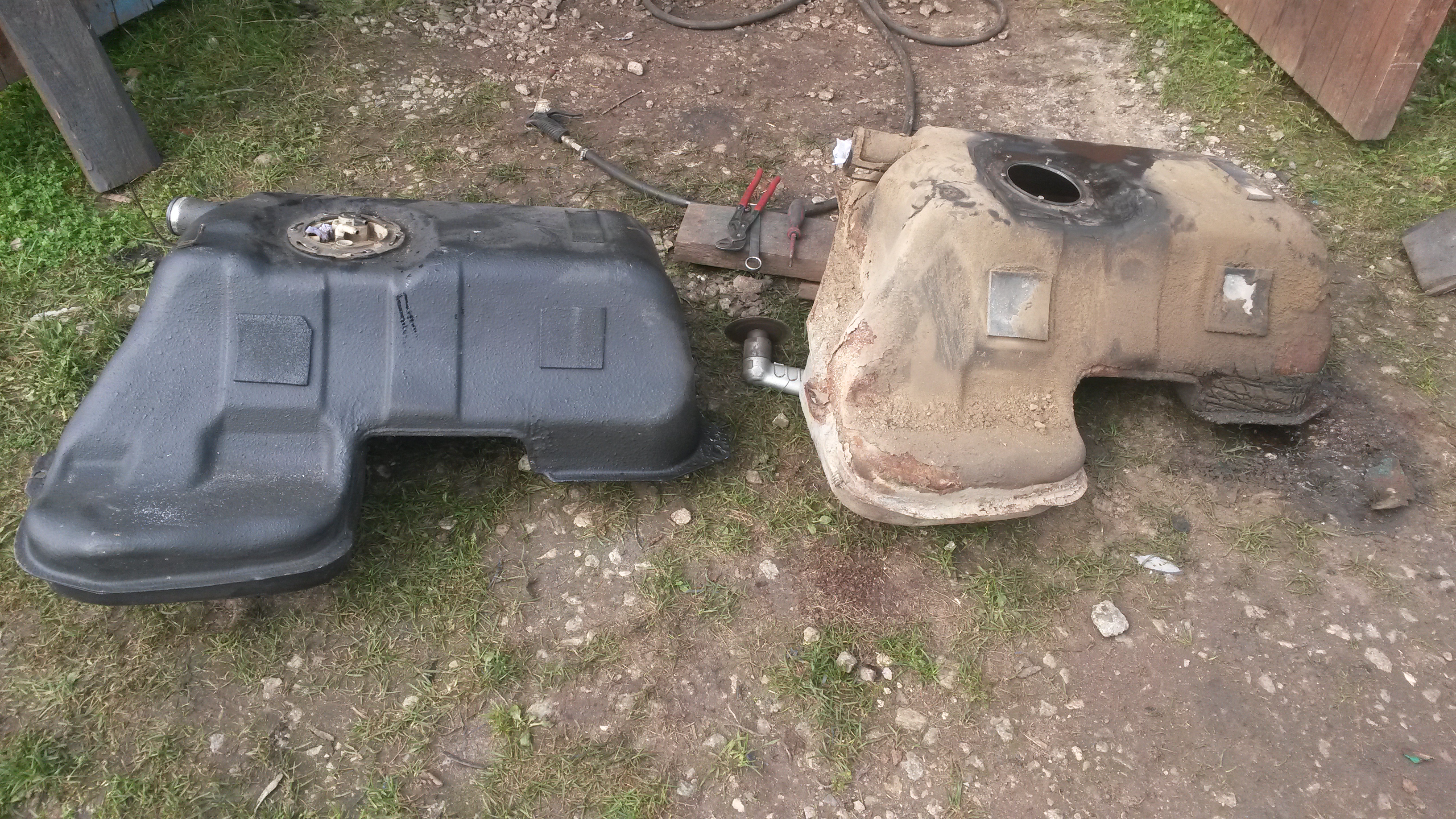

Vana paak vs taastatud.
https://www.upload.ee/thumb/6211576/20150925_124156.jpg

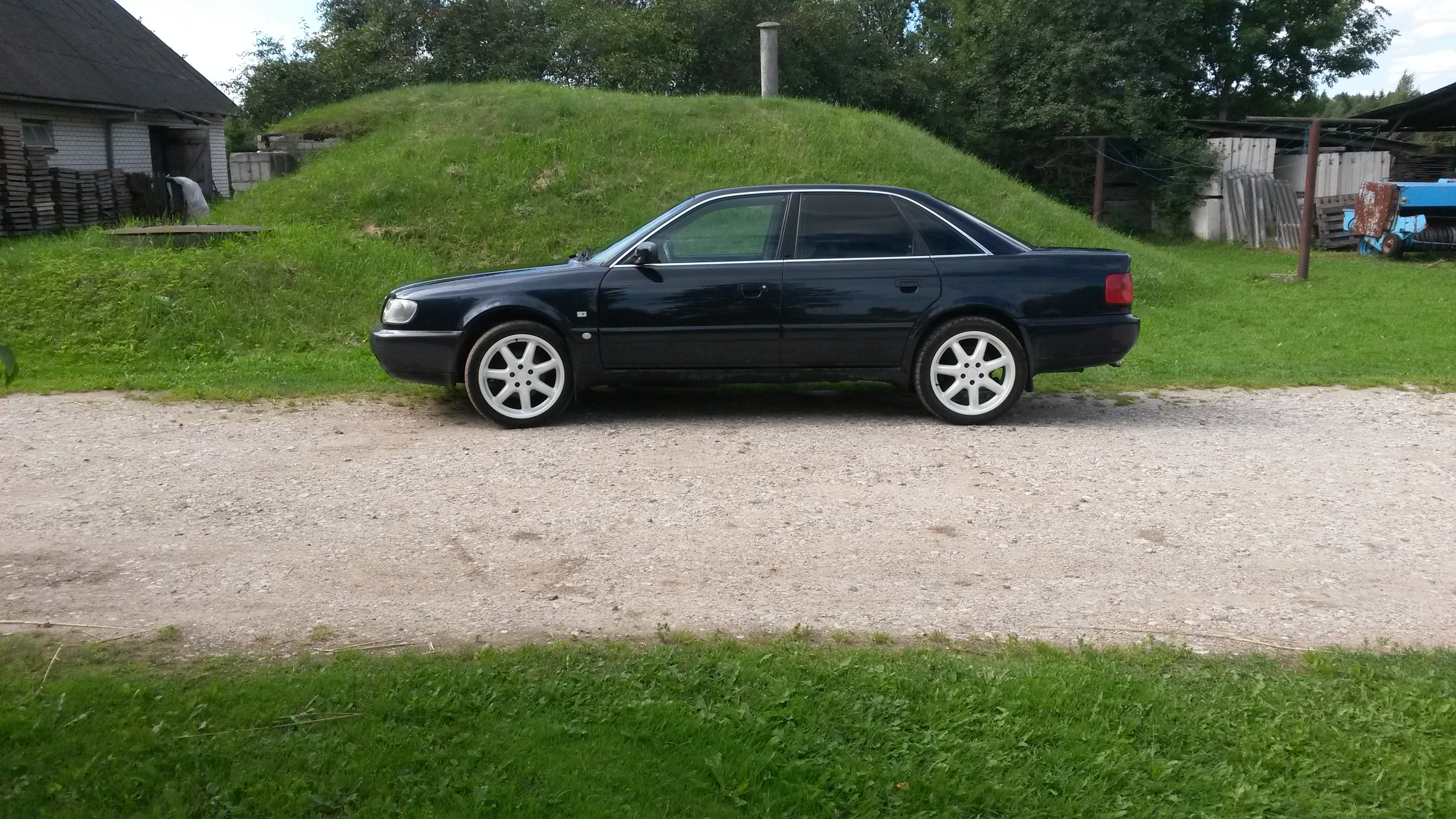

Sellisena ta eelmisele talvele vastu veeres:
https://www.upload.ee/thumb/6211584/20151004_132920.jpg

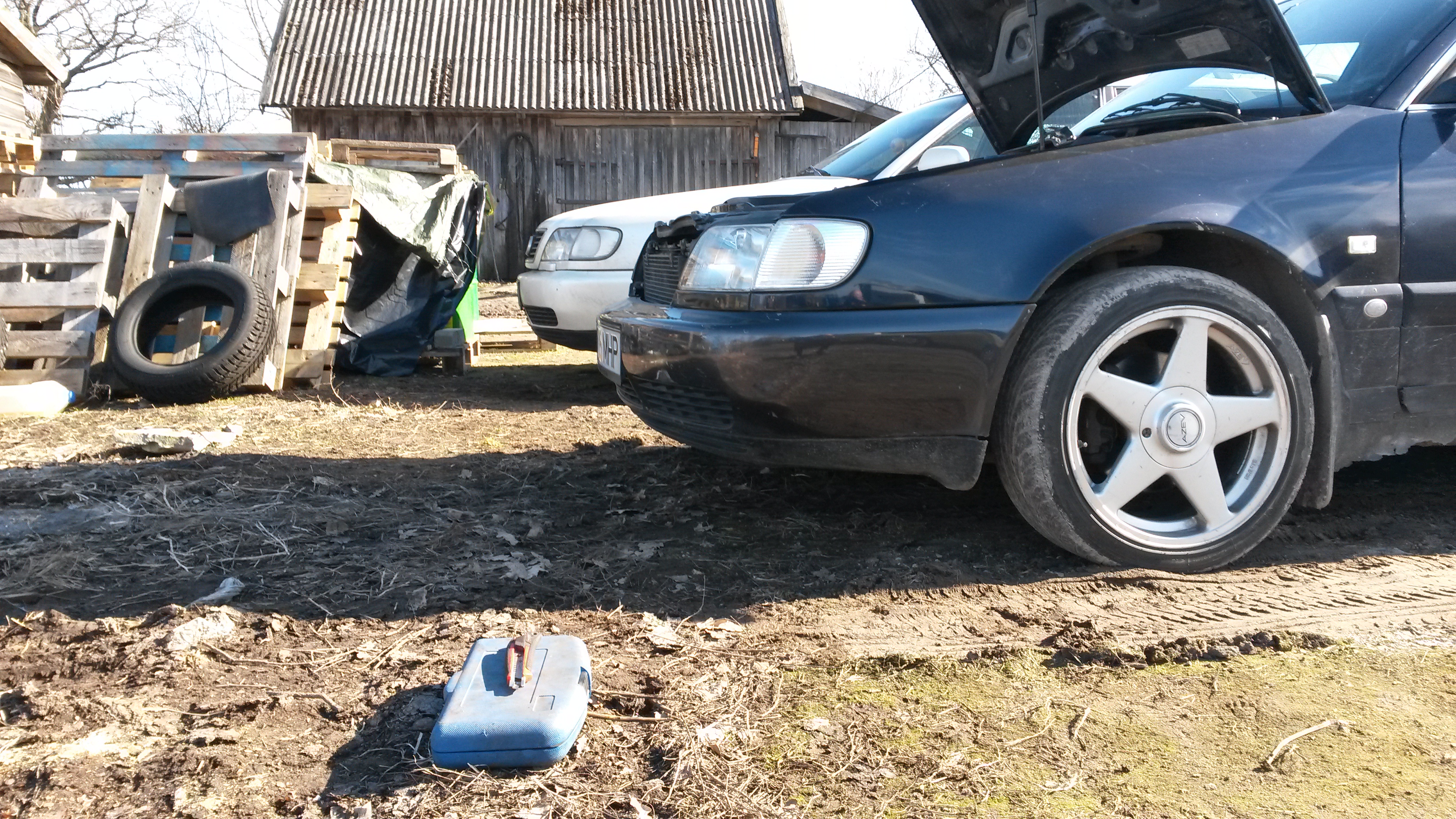

Pilt esimesest käivitusest:
https://www.upload.ee/thumb/6216443/volvo_mootor.jpg

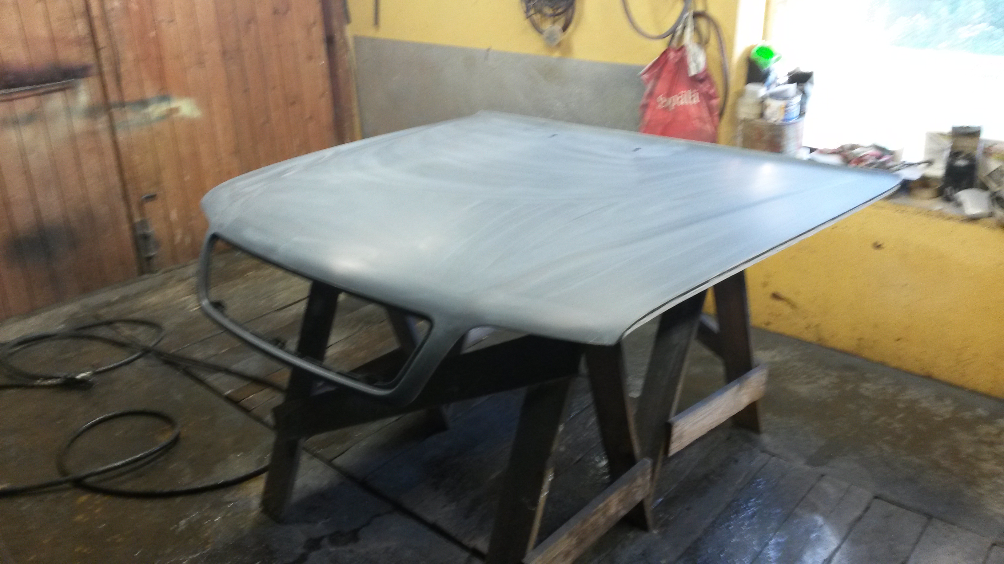

Stange oli võtta ainult replica, millele sai org. a6 sisu sisse ehitatud.
https://www.upload.ee/thumb/6225936/20151205_171717.jpg
https://www.upload.ee/thumb/6225940/image-247b6bb297121d9950036cd2c96882dece0aca67c6a81c5b3646a1debf0a19c9-V.jpg
Meeletu sobitamise mäng käis sellega, sest ükski nurk ei tahtnud kokku istuda jne jne... Kogu selle stange ehitusega võlgnen tänud suures osas kasutaja Audihauto-le, sest tema oli selle juba läbi põdenud ning aitas mind kogu enda väe ja jõuga.

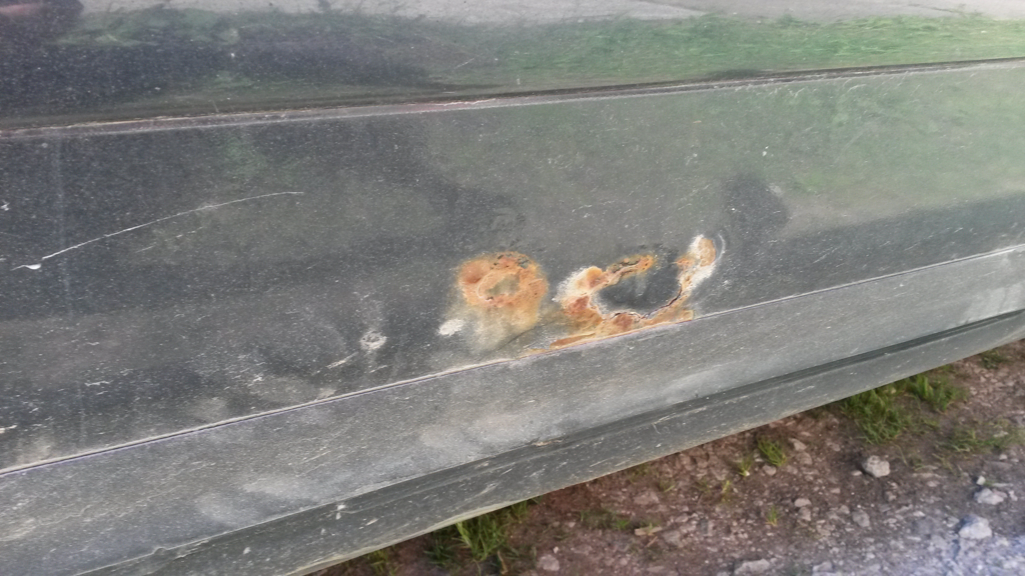

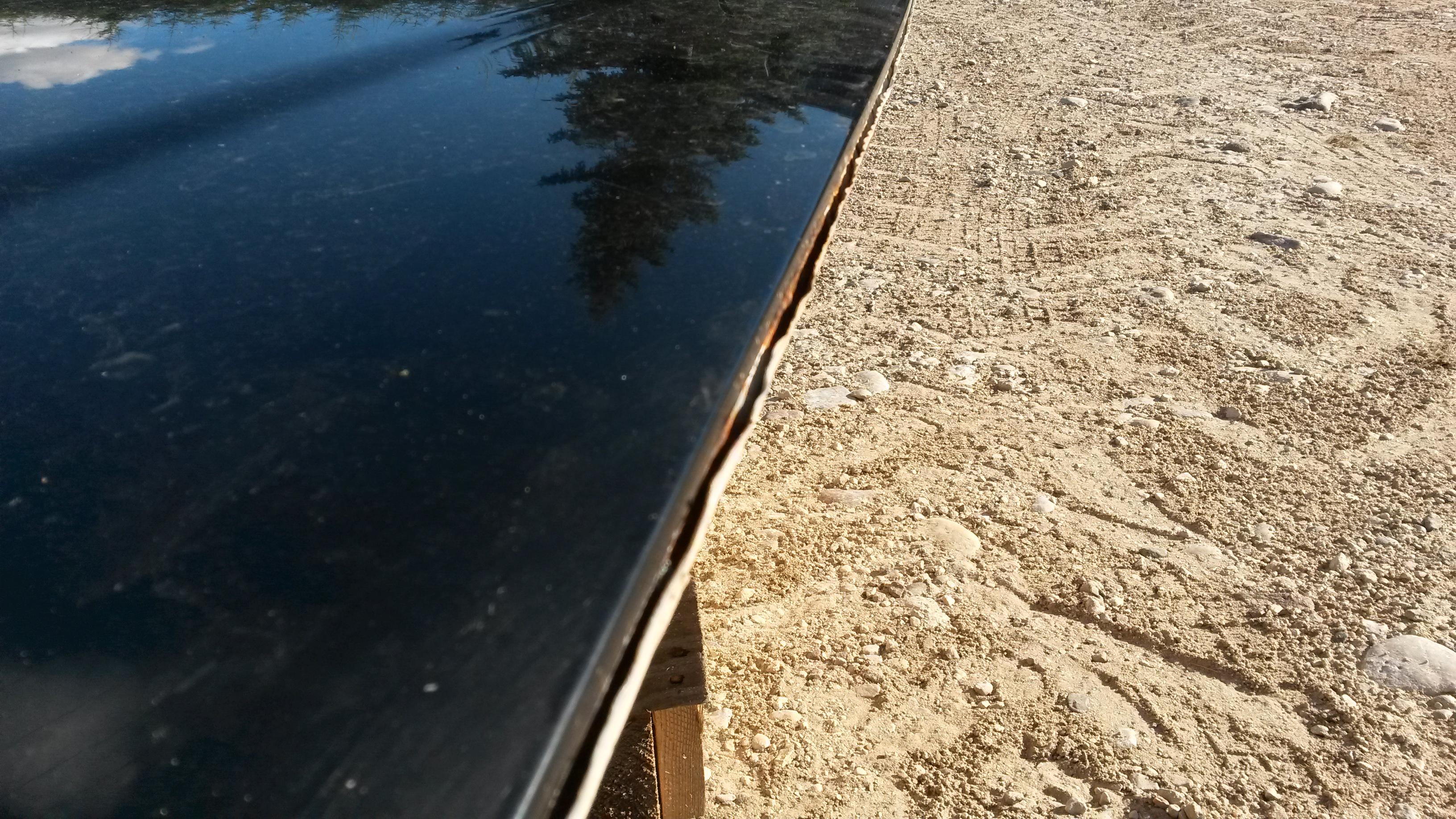

Värvitooni erinevus puudub. Katuse järgi võtsin tooni ning selle järgi ka kõik värvitud sai. Muidugi ennem oli toonierinevus igal pool. Esimesed tiivad olid ühte tooni ja tagant oli ka varem midagi tehtud, seepärast katuse järgi võetud saigi...
Tagatiivad olidki ainuke asi, mis põhimõtteliselt sai värvitud ainult värvitooni erinevuse pärast... välja arvatud see:
https://www.upload.ee/image/6271081/20150802_135048.jpg
ja see:
https://www.upload.ee/image/6271074/20150802_135044.jpg
lahendatud sai nii, et liivaprits, epo ja mastiks:
https://www.upload.ee/image/6271093/20150802_164842.jpg
Ei leia taga tiibade värvimisest ühtegi pilti, aga nägu näha siis tiivad hiljem värvitud.
https://www.upload.ee/image/6271123/20150809_105350.jpg

Vägev taastamistöö tehtud autoga, müts maha.
Väga meeldib, et tegid tumesinisest autost musta. Musti C4-sid väga vähe ja hästi hoitud sedaane ka palju pole.
Jätka samas vaimus ja hoia foorumit kursis uuendustega. Hea lugeda ja vaadata. :)
Tänud
Tegemist ikkagi siiamaani tumesinisega(LZ5L), millegipärast paljud ütlevad et pigem näeb auto must kui tumesinine ;)
Varem oli seda autot käepäraste värvidega ilmselt värvitud, sest kui esimest korda sellele autole värvi tooma läksin, siis originaaltooni oli ainult katusel.
Petu
Registreerunud 13.03.08
postitati 27.10.16 13:39 Tsiteeri
Vaatasin seda värskelt värvitud tiibade pilti ka kinnituseks ja olin kindel, et mustaks tehtud. :P
Aga sellegipoolest näeb ikka väga hea välja. Mis sidurit ja hooratast kasutad?
yrks
Registreerunud 08.12.06
Asukoht: paide
Auto: Audi C4 A6 2,5TDi Quattro, MB E280 CDI
postitati 27.10.16 13:54 Tsiteeri
Algselt postitas: Petu
Vana hea audi100 2.5 tdi ühemassiline hooratas ning originaal sidur+korv. Kevadel mootori vahetusega sai uue ketta ja riiulist võetud kobedam korv. Siiamaani hoiab...
